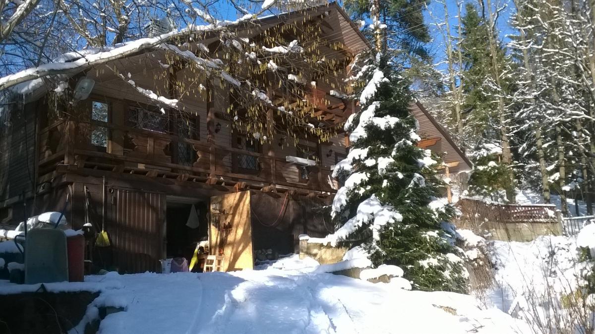

Вот такой дом был построен,он подвергался некоторым совершенствованиям,в частности балкон,вертикальные стойки пристраивались позднее (отсутствие сиюминутных денег)
Ого!  Это не дом- домище!   это сколько по стенам он ?  15х15 ?
Неплохо получилось! И мне нравится земля с уклоном!
Конкретно в моем случае (25 лет тому назад на моих глазах сгорел родительский дом) мне пришлось срочно строить новый и поэтому из-за срочности и отсутствия необходимых денег,дом строился поэтапно-сначала 6 на 6 брус,потом к нему пристроилась веранда (справа),которая потом утеплялась и превратилась в кухню,потом пристройка слева и в дальнейшем все было покрыто одной крушей,которая справа спускается вниз и создает навес 5 на 6 под мангал,коптильню и прочее.Дом 6 на 14.Земля с уклоном,по причине возраста (мне 66) мне уже не нравится.У моего друга  дом на плите и он не так высок как мой и в нем я чувствую себя комфортней
