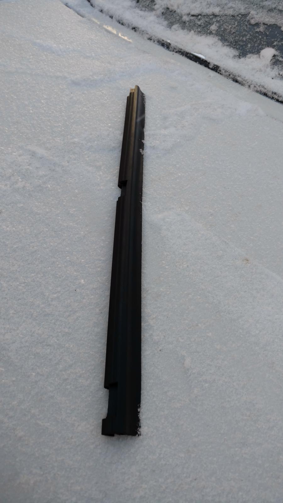

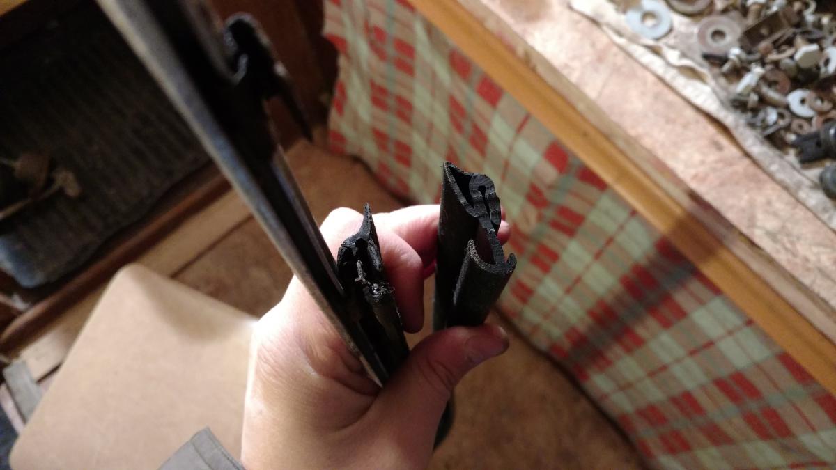

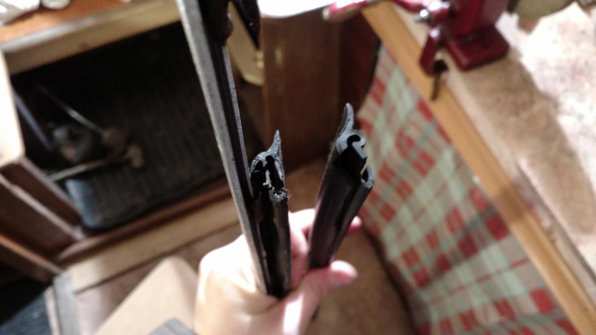

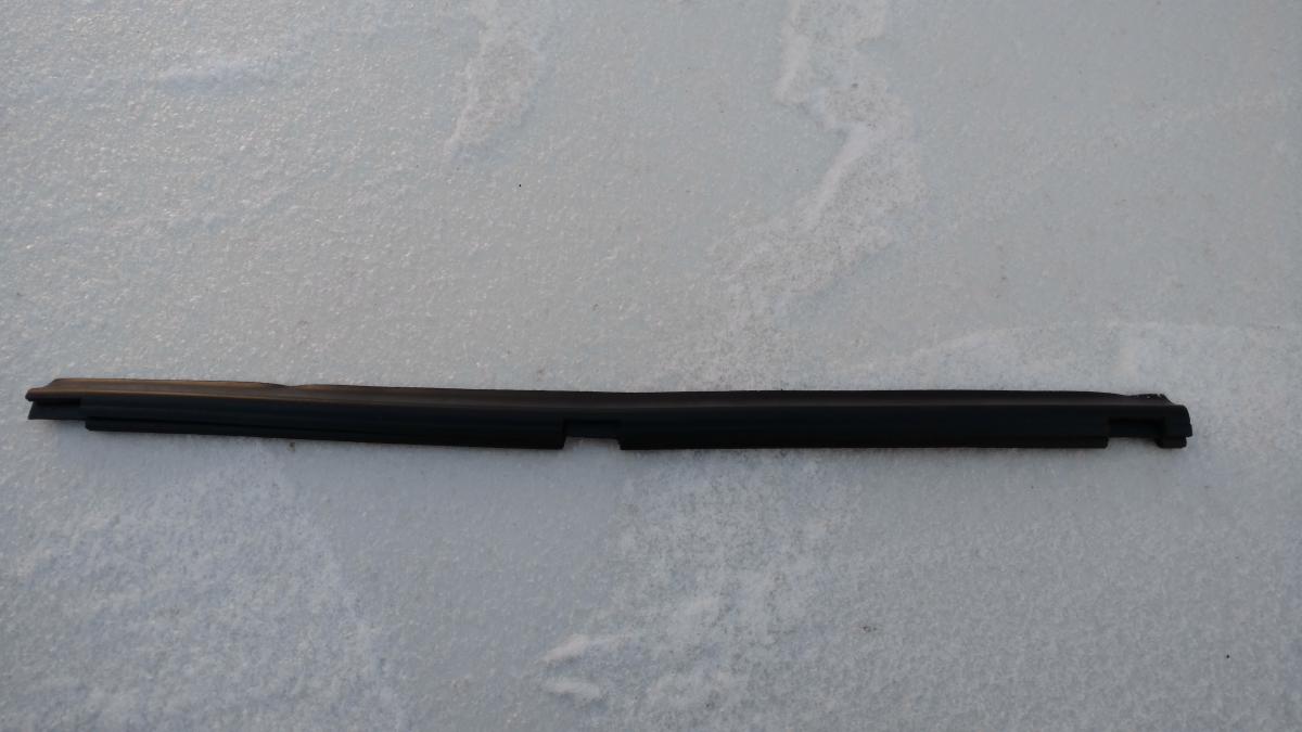

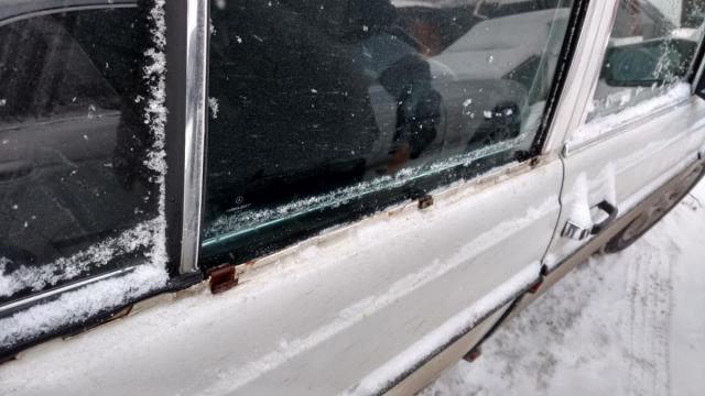

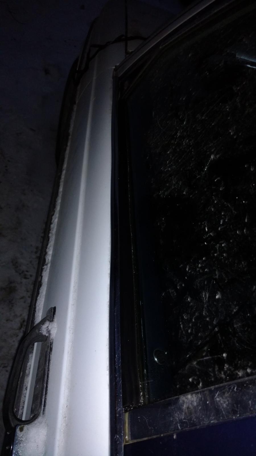

Всем привет. Сегодня решил заняться бархотками на дверях. Вначале хотел заказать оригинал, но от этого быстро отказался)))). Психологически мой мозг не был готов осознавать сей суммы за 4 резиночки. Далее хотел заказать какие то Турецкие по 800 рублев за штуку, но потерял номерок. (Если кто помнит номерок, то прошу скинуть. Буду рад.)
Деваться некуда. Надо колхозить, так как с лета уже катаюсь без них. Скоро буду восстанавливать правую сторону по кузовне и заодно залезу в двери и все вычищу и обработаю.
Начитавшись всяких умных советов по колхозингу бархоток от ВАЗ 2108, поехал за ними в магазин. В первом же попавшемся магазине они были найдены, но оказалась всего одна штука.
- Будете брать?
- Ну конечно возьмем.)))

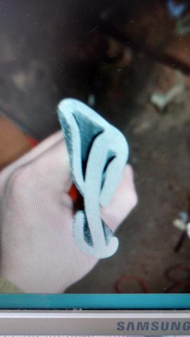

Перед тем, как ехать в магазин, я сфотографировал профиль подобной резинки у одного "Драйвовчанина".
И вот смотрю я на резинку с этой фотографии и на то, что я купил и вообще не понимаю. Она какая то не такая.
Потом подумал, что во первых она от ВАЗ 2108, а во вторых уже прикинул, как ее можно приколхозить. Короче взял.

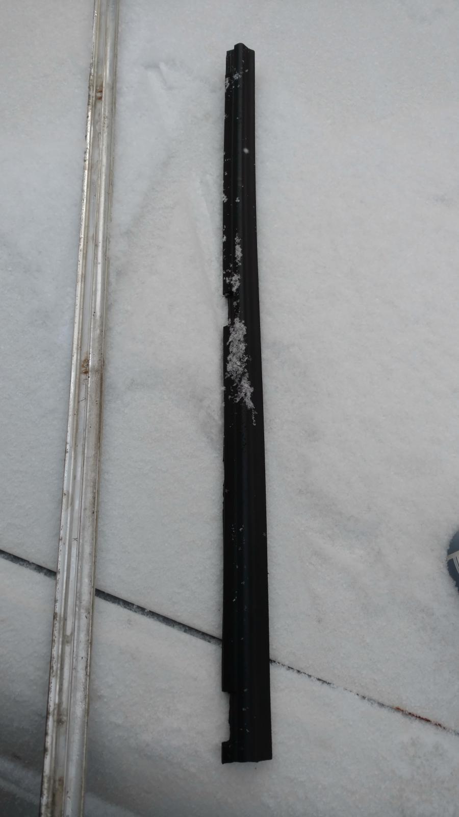

Приехал к месту ремонта и стал ваять.
Поскольку бархотка была на руках лишь одна, то решил вначале сделать бархотку на задние двери. Почему? Да, потому что все люди говорят, что длины бархотки от ВАЗ 2108, хватает на две двери.
Интересно в каком месте ее хватает на 2 двери? Я, например Х.З. Там примерно 1.5 сантиметра не хватает. Можно конечно немного уровнять, но тогда будут обе резинки чуть короче. Решил использовать одну резинку на одну дверь.
Думаю, что процедуру описывать нет смысла, через нее уже прошли очень многие, но есть один очень важный нюанс.

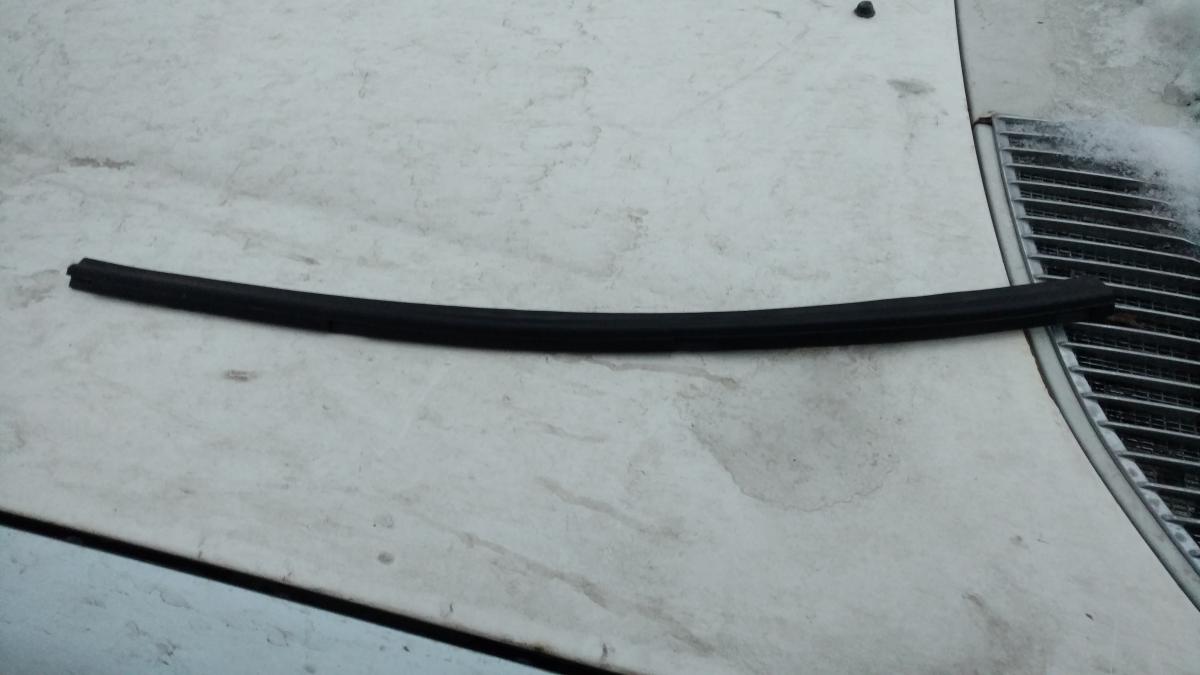

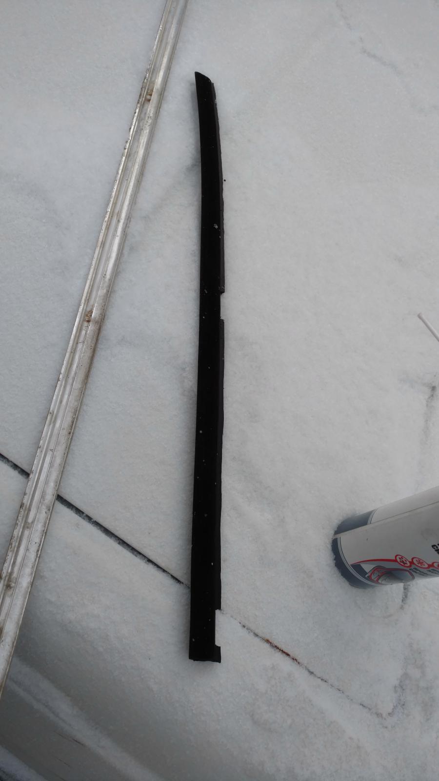

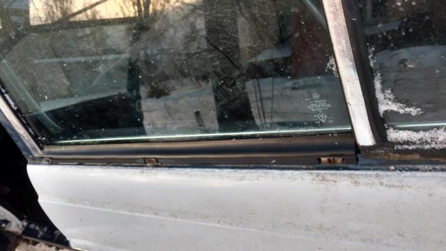

Вначале фото того, что получилось, а потом скажу про нюанс.

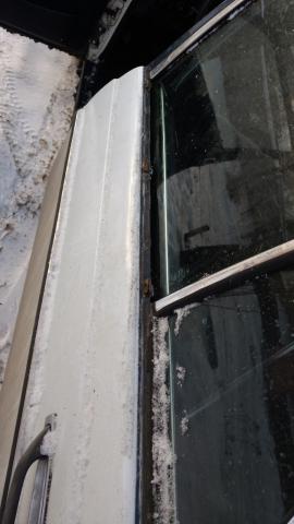

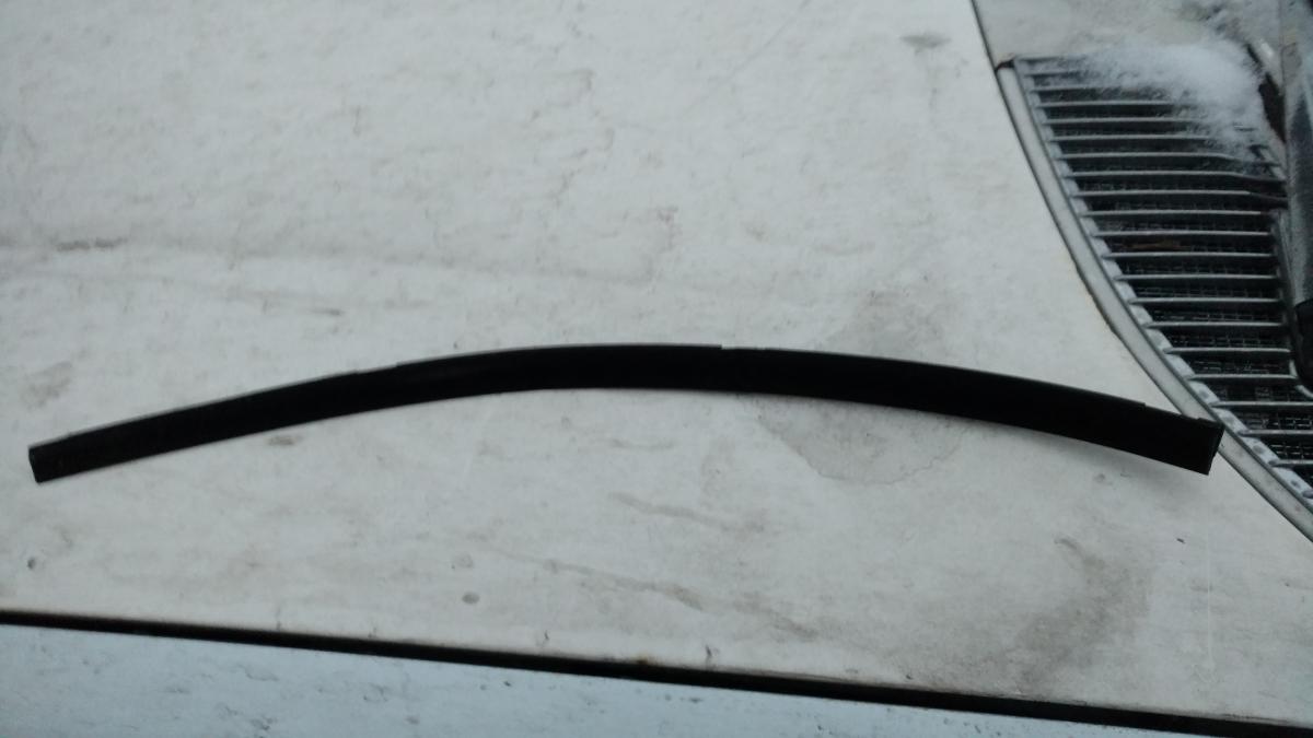

Снял молдинг
Такая получилась резинка. Все вполне аккуратно.

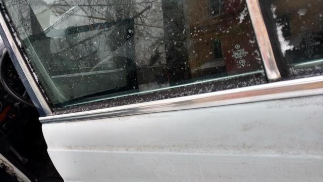

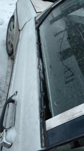

Далее, все основательно обрызгал силиконом. Так проще устанавливать.

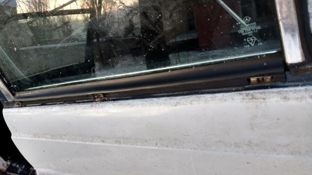

Установил
На мой взгляд все очень неплохо.
Посмотрев на часы, я решил, что успею установить еще, но нужно было еще прикупить. Поехал искать.
Нашел подходящий магазин и даже были бархотки в наличии. Купил 3 штуки. Смотрю на них и тут у меня мозг окончательно сломался. Они были не такие, как я купил до этого. Мляяя. Как такое возможно?
Еду устанавливать то, что купил.

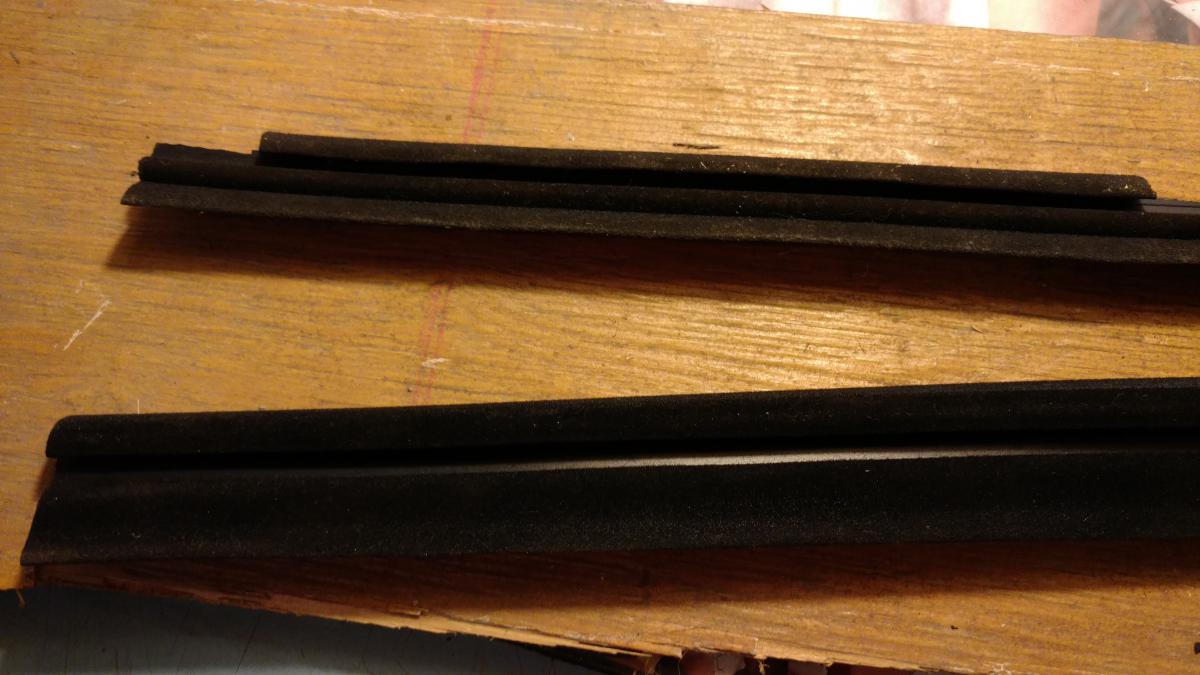

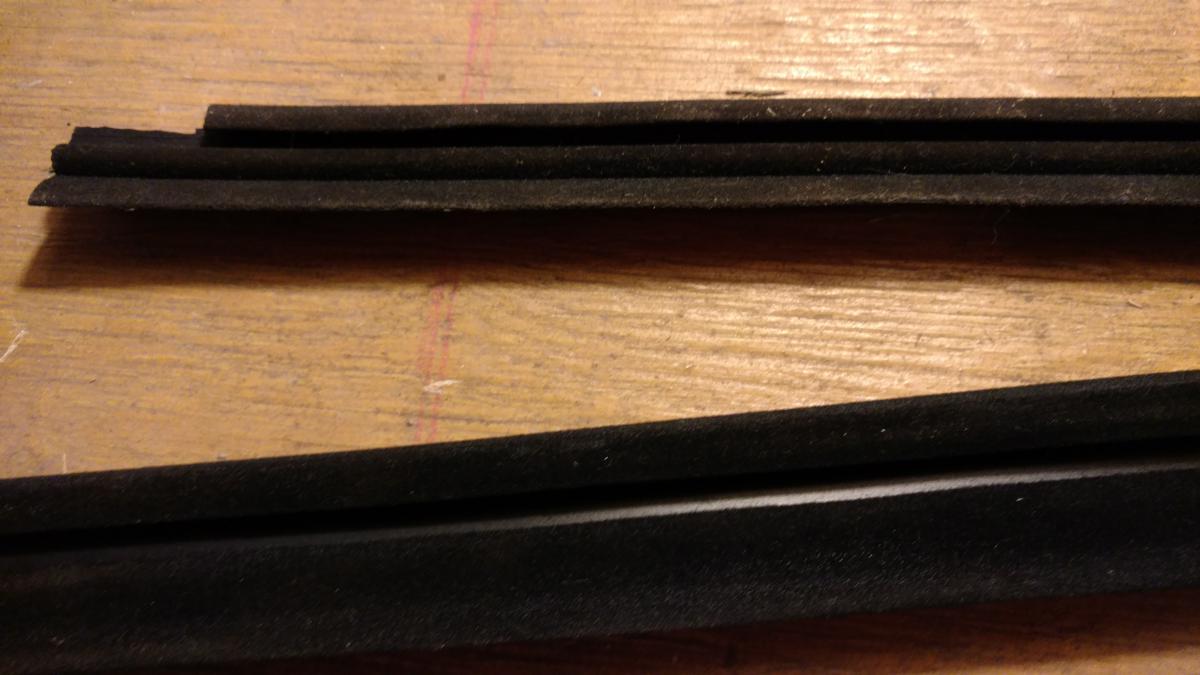

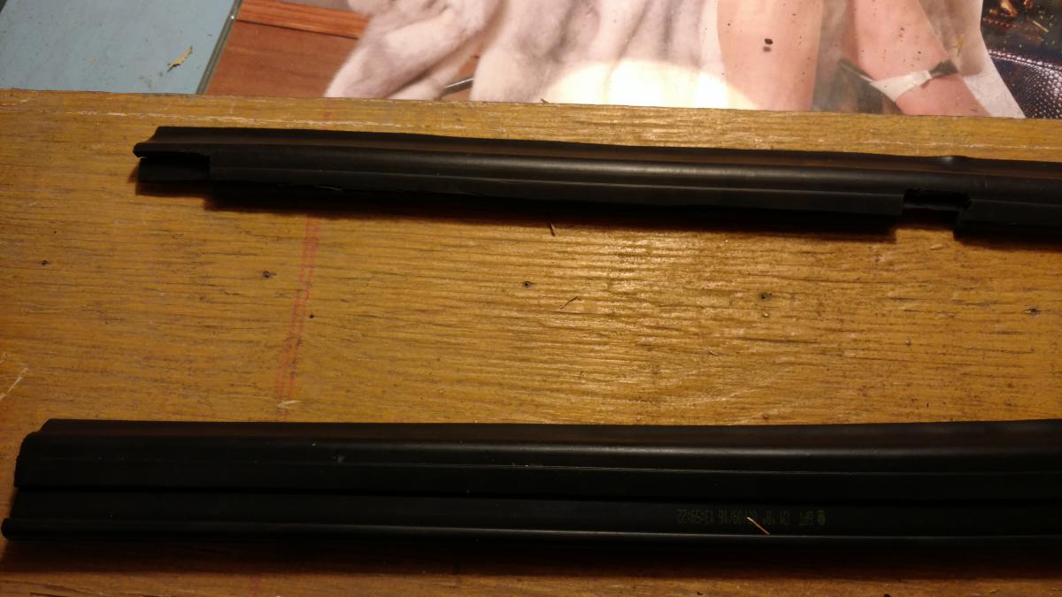

От первой бархотки у меня оставался кусок. Я на нем жутко экспериментировал и тренировался.
Сравнил их.
К сожалению, фотографии не показывают всех нюансов. Рассказываю про отличия:
    Первую бархотку, было очень муторно устанавливать. Нужно было очень много подрезать(видно на тренировочной бархотке)
Нужно было придумывать много приспособ , всяких ухватов и стяжек, но результат того стоил. Бархотка села на место отлично и главное!!!!!!! В ней сохранился внутренний бортик, который так же задерживает воду.
   Вторая бархотка монтируется очень просто и очень быстро. Фактически в ней нужно отрезать лишь нижнюю кромку и немного по мелочи в районе фиксаторов. Плохо в ней то, что из-за ее конструкторской особенности, мы отрезаем дополнительный внутренний бортик, который сдерживает воду и устанавливается она с геморроем. Все эти проблемы из-за ее конструкторских особенностей.
Еще особенность! Первую бархотку я тупо установил на место и все, а вторую пришлось забивать молотком. Конечно же через толстый войлок и деревяшкой, но это же гимор! Она еще и какими то волнами вся. Этого не видно, но это так.
Одну сторону сегодня доделал. Завтра доделаю и по светлому сфотографирую.

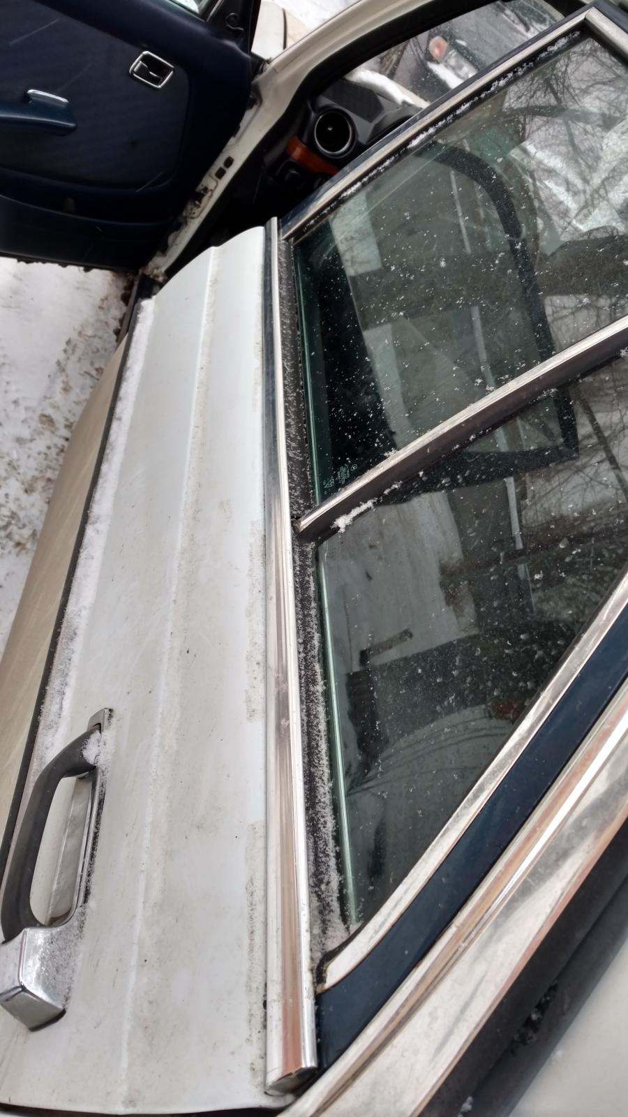

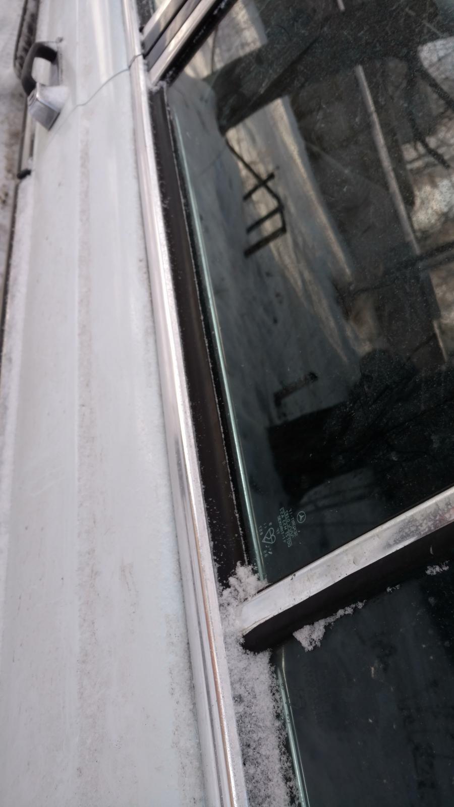

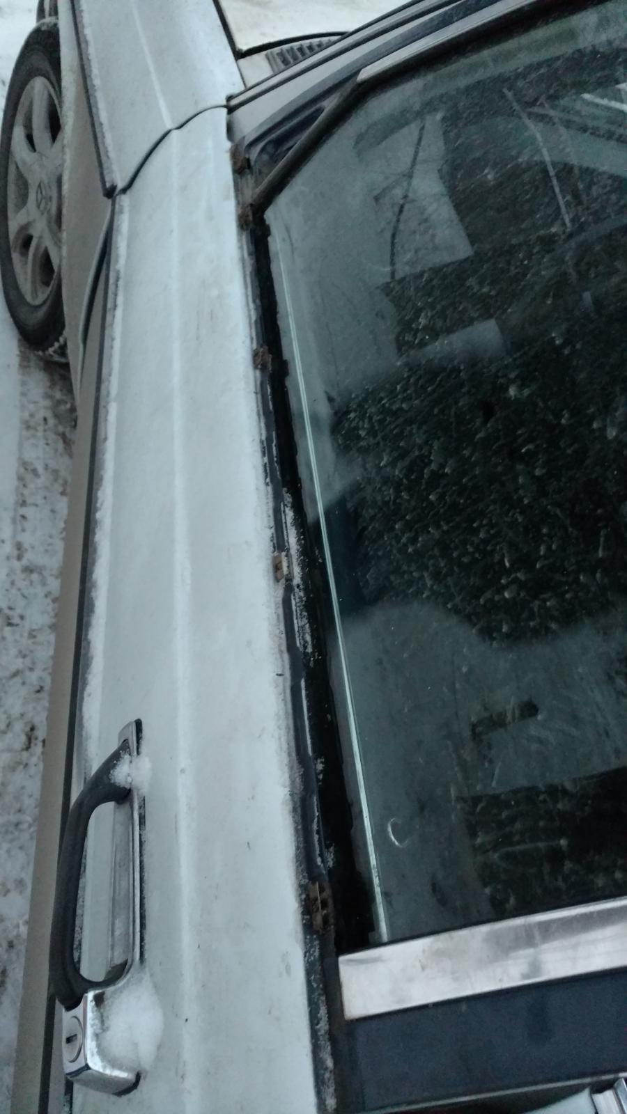

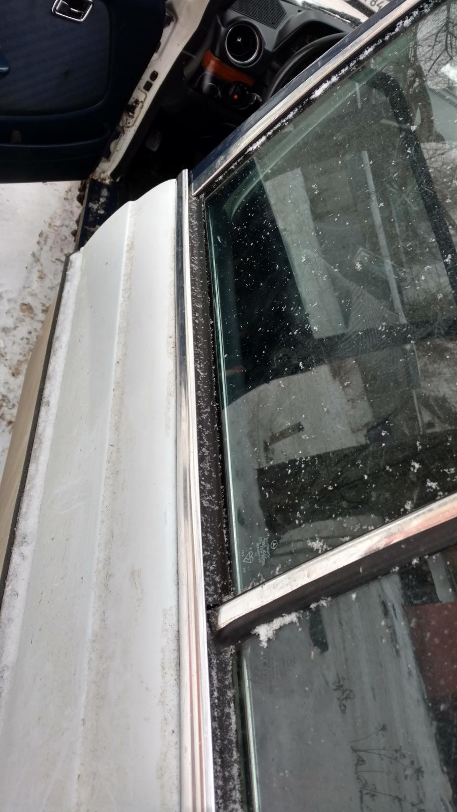

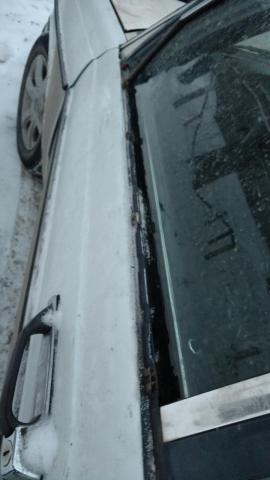

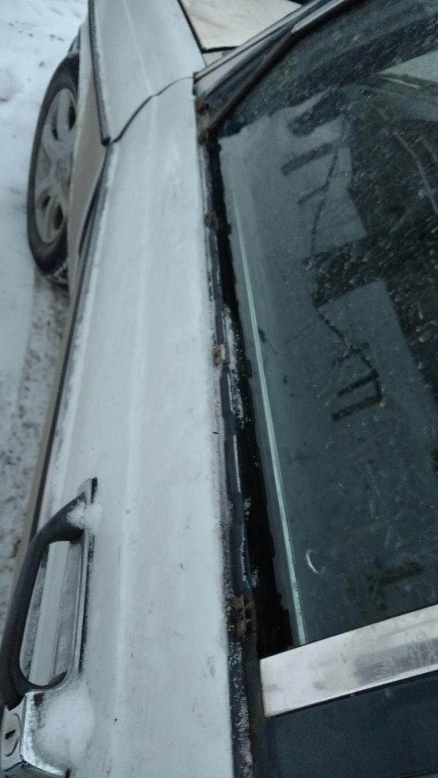

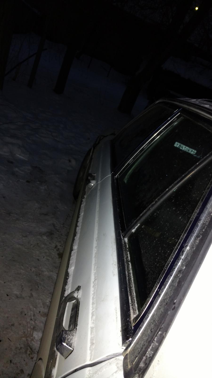

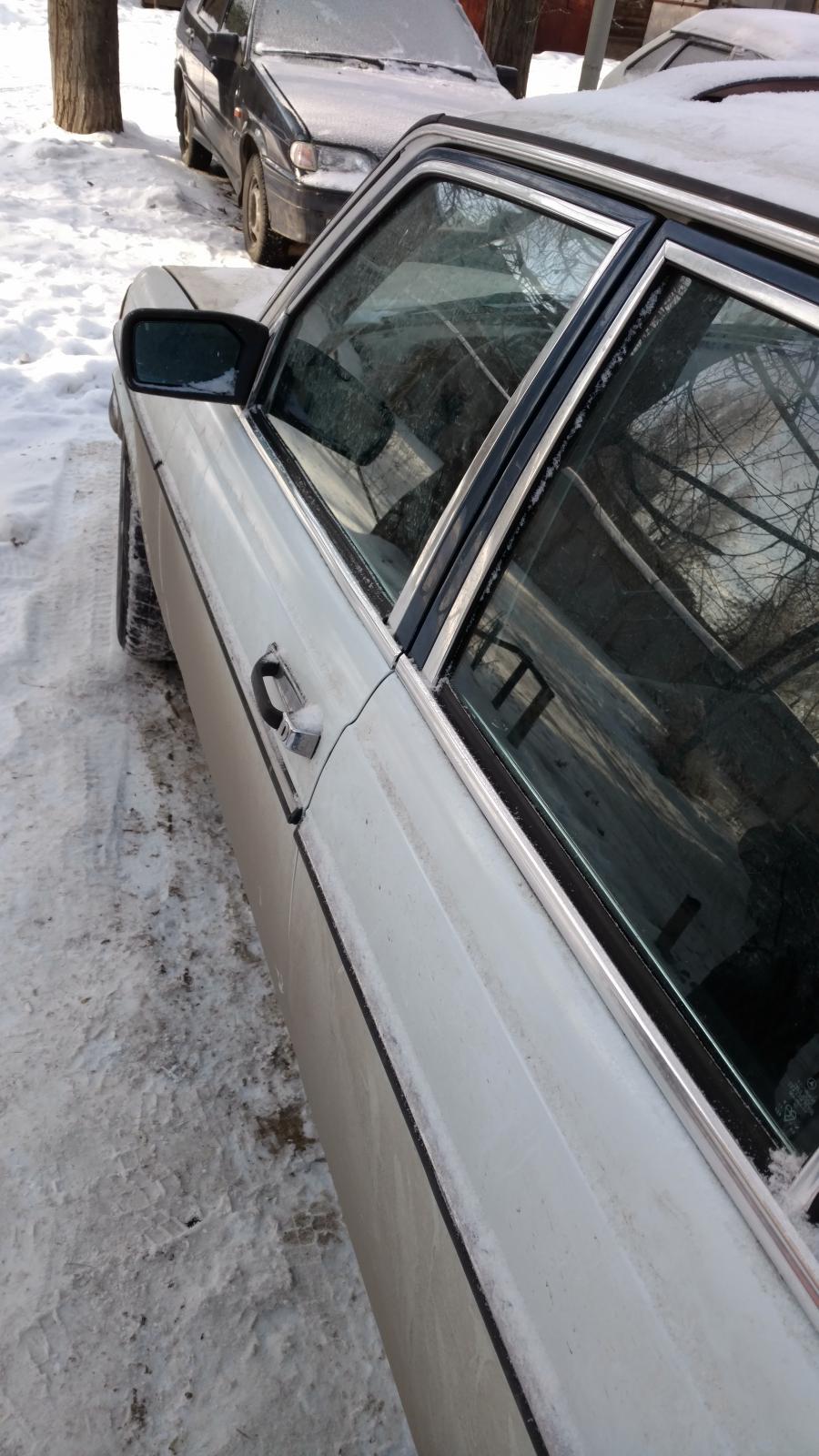

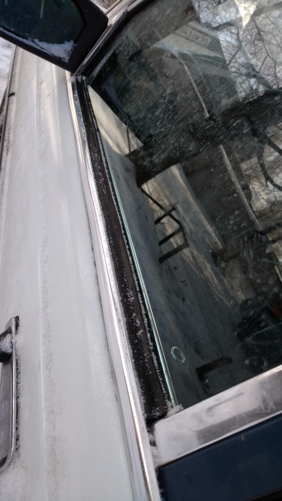

Всем привет. Сегодня утром было немного времени и я доделал правую сторону.

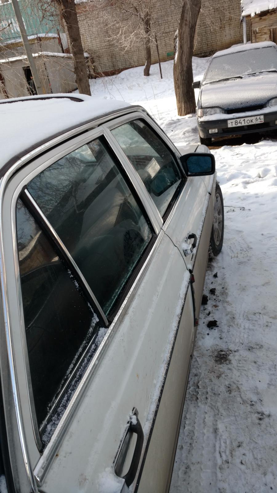

Все бархотки встали раком/боком, но это мелочь, так как на улице было -16 градусов)))). Они задубели. Немного позже увидел, что одна полностью выпрямилась.
Фото прилагаю.
Правая задняя дверь
С левой стороны гнилой оригинал, а с правой стороны широкая бархотка ваз 2108
С левой стороны гнилой оригинал, а с правой стороны узкая бархотка ваз 2108
Итог! Надо брать узкие бархотки. Геморрой в установке, но результат отличный.
Правая сторона
Левая сторона
Узкая бархотка
Широкая бархотка
Всем хорошего настроения.

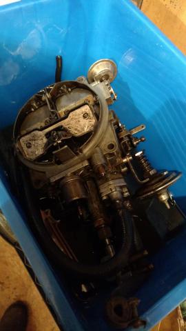

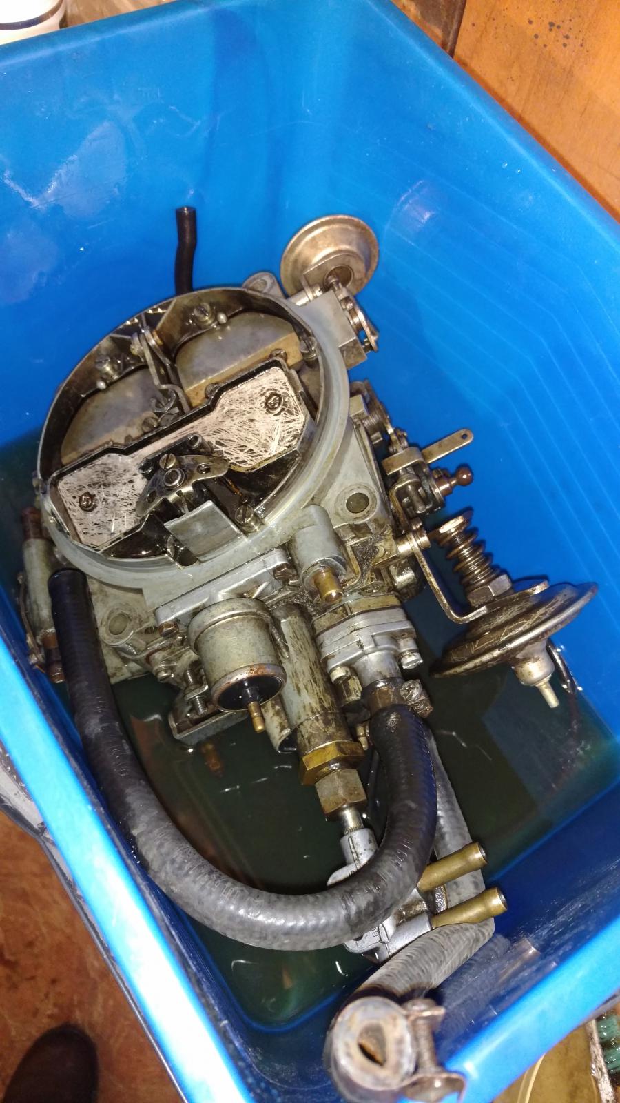

С Карбюратором вчера начал заниматься. Он неделю лежал в бензине. Сегодня поеду еще немного его потру.
Почитав мульен отзывов, пришел к выводу, что лучше оставить солекс. Вебер хорошо, но он будет слабоват же? а вообще интересная штука. Любой ремонт за 15 минут в нем. Там ломаться нечему))).
Инжектор рассматриваю, но если мне не понравится работа солекса.

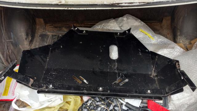

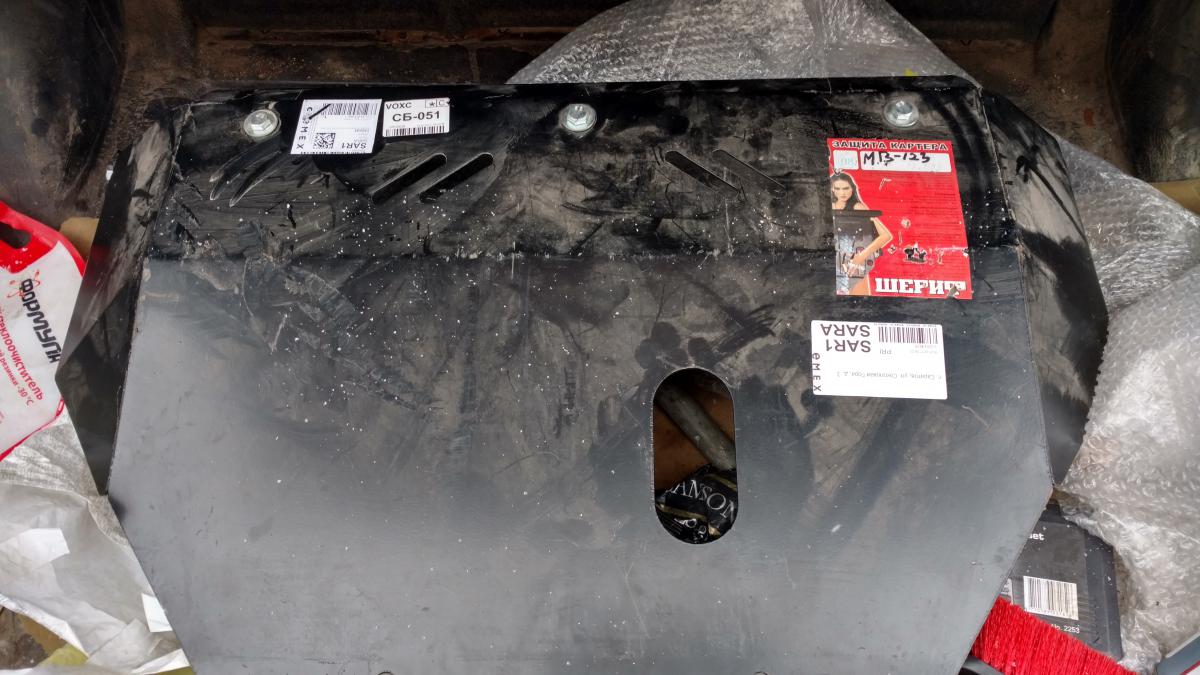

Всем привет. Задолбала меня одна проблема. Стартер у 123 двигателя находится в плохом месте и его постоянно заливает всякими какахами с дороги.
Подходишь к чистой машине; садишься; суешь ключ в замок зажигания и тишина. Ни щелчков тебе, вообще ничего.))))
Открываешь капот; засучиваешь рукава; тупо трогаешь проводки на стартере; с них слетает куча всякой каки; заводишь и приспокойненько едешь.
Меня это за........ло.
Решение? Немного колхоза, но из разряда правильного(на мой взгляд)

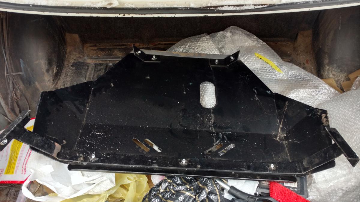

Вот сие чудо колхозинга:
Из хорошего:
- вполне аккуратно выполнен
- для монтажа все присутствует
- все предусмотрено (люк слива масла и т.д)
Из плохого:
- был без упаковки
- грязнющий
- тяжеленный
Собственно, на днях буду впервые после капитального ремонта менять масло и заодно  установлю защиту.
Вот такая еще фигень приехала. Вроде на аккумулятор. Пока в багажнике красоту не наведу, под капот не полезу.))
По немного начал заниматься карбюратором. Читаю умные книги и начал отмывать его.
Сегодня еще немного пошкрябал))))
Пока внешне не отмою его - далее не полезу.
