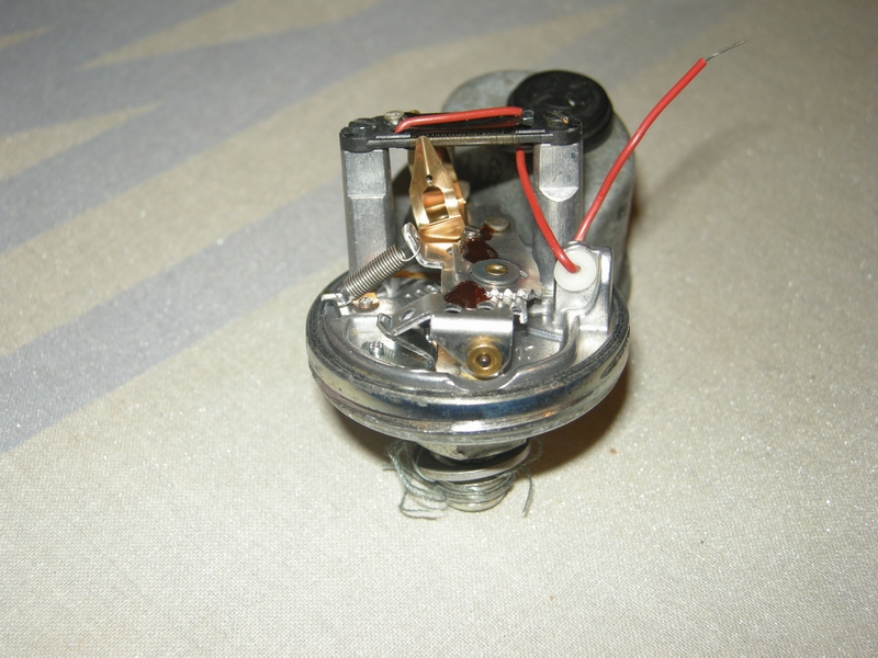

Отправлено 08 December 2011 - 17:37
Привет всем! разобрал злополучный датчик, распилив его болгаркой. Внутри все очень просто. Бегунок бегает по спиральке и меняет сопротивление. В моем случае бегунок прошеркал спиральку, разорвав ее. Давление было всегда 3 очка, даже на заглешенном))
