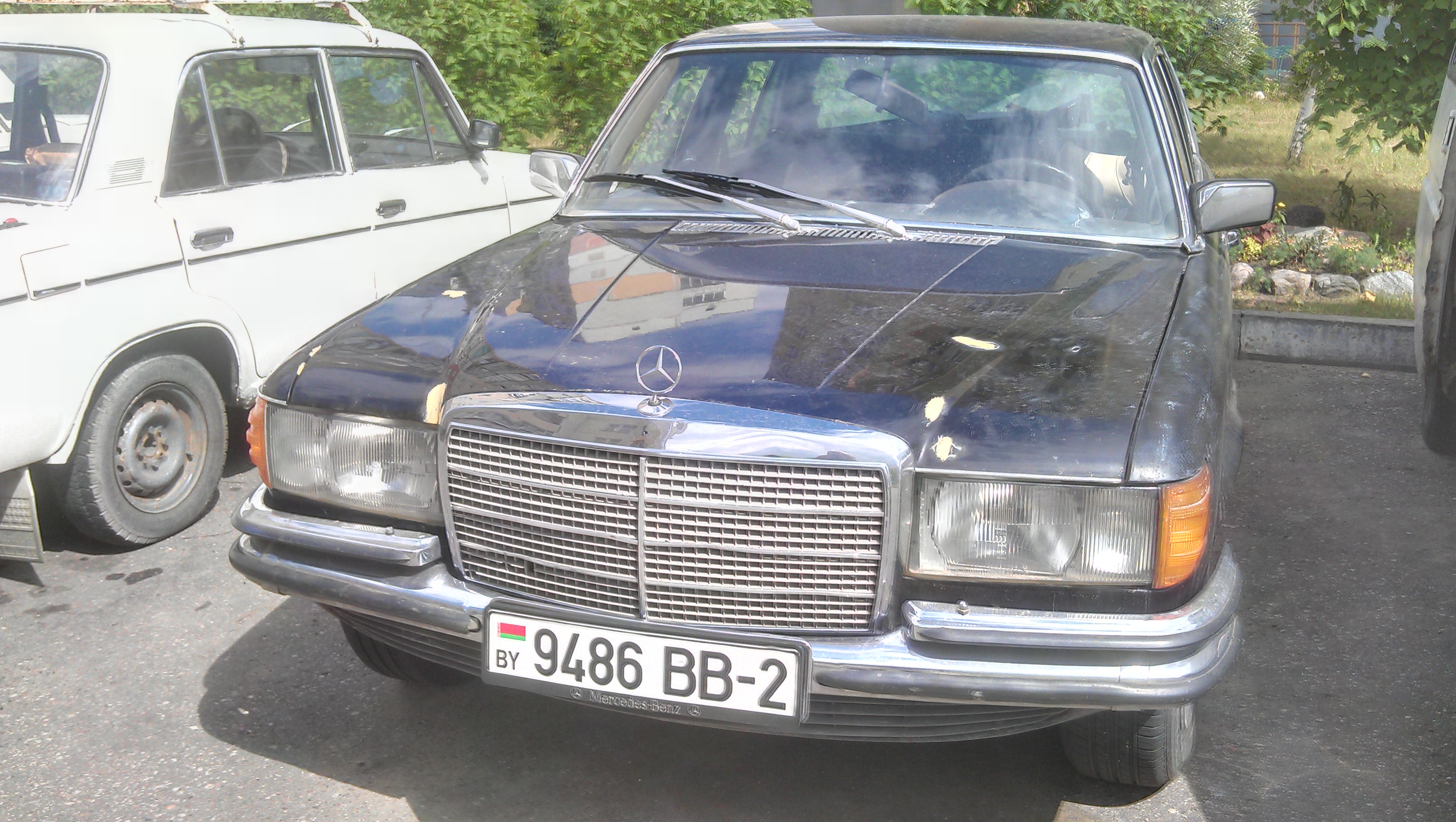

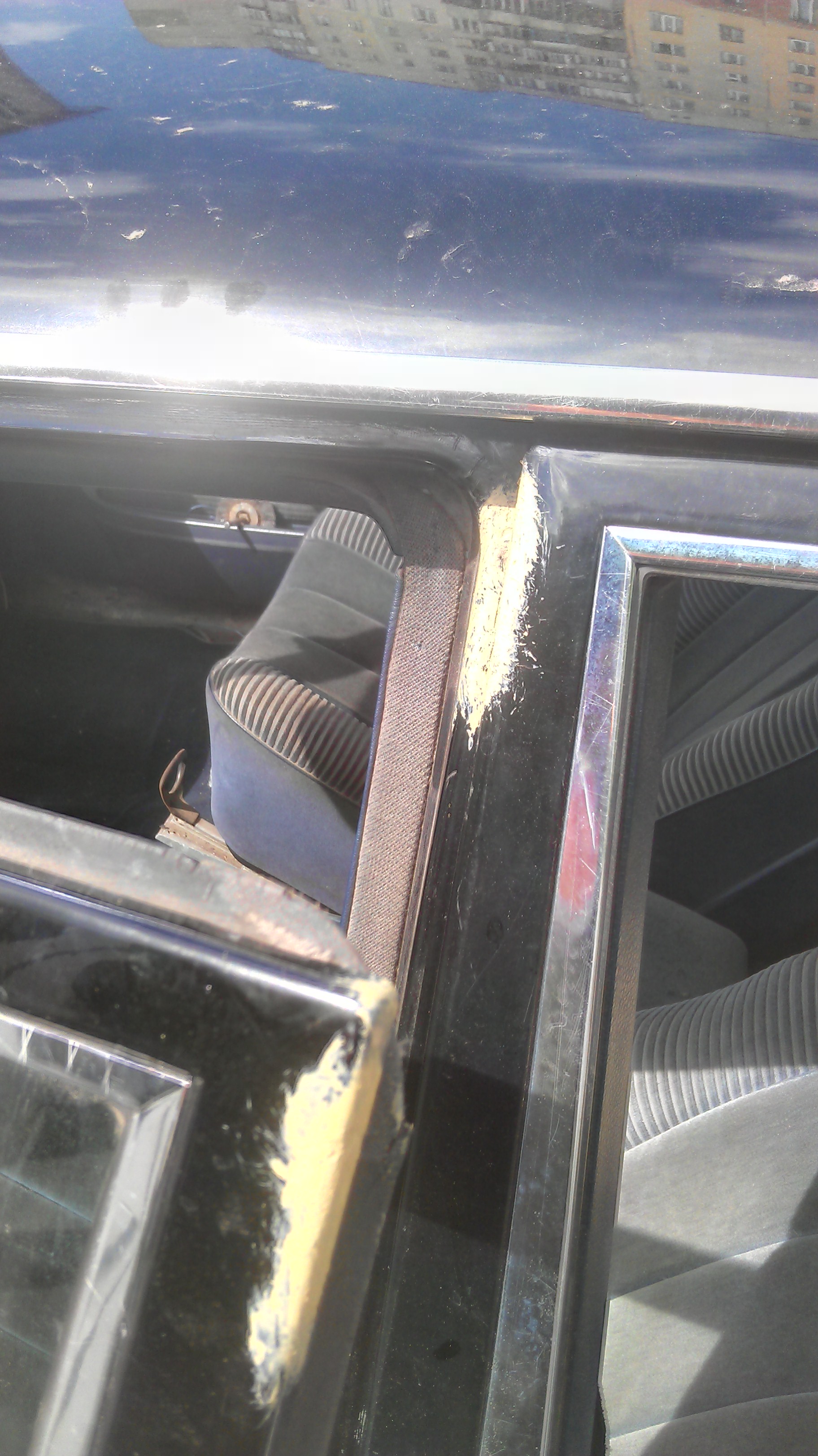

латунь идет с завода, получается сплошная безшовная поверхность заподлицо в ноль, к сожалению самому такую сварку не вовтороить
задняя правая дверь имеет небольшой контакт с крылом,краска стерта,
а вот это плохо. если петли целые, то ложится под зад и искать подломившийся лонжерон, хотя странно, по фото выглядит нормально

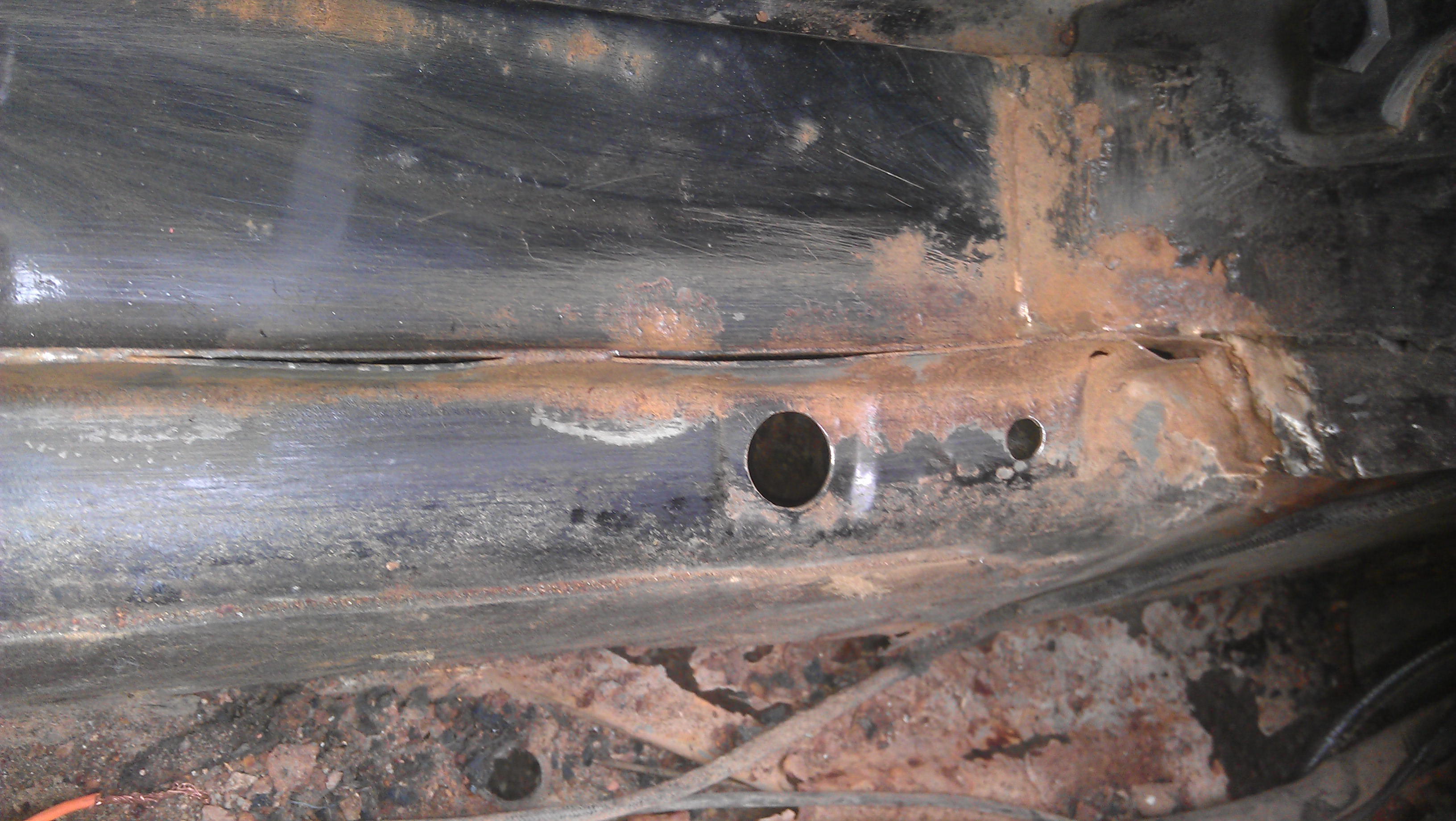

повторять фото не буду.контакт двери с советский железный рубль.краску сняло с грунтом частично.
дверь люфт небольшой есть,но это не критично.на пол мм. опущу.пол переднего пассажира не смертельно сделаю без сварки.а вот водительского пола можно сказать нет.снял сидушку. снялась без проблем.думаю вырезать из листа метала пол,подогнать,остатки пола очистить загрунтовать и покрасить.новодел положить сверху закрепить на заклепки.потом при пере варкев раздумье только 1 мм. или 1,5 мм.метал холоднокатаный ,его легче формировать.где то так.подкину сегодняшние фото
под водительской дверью тоже косяк.

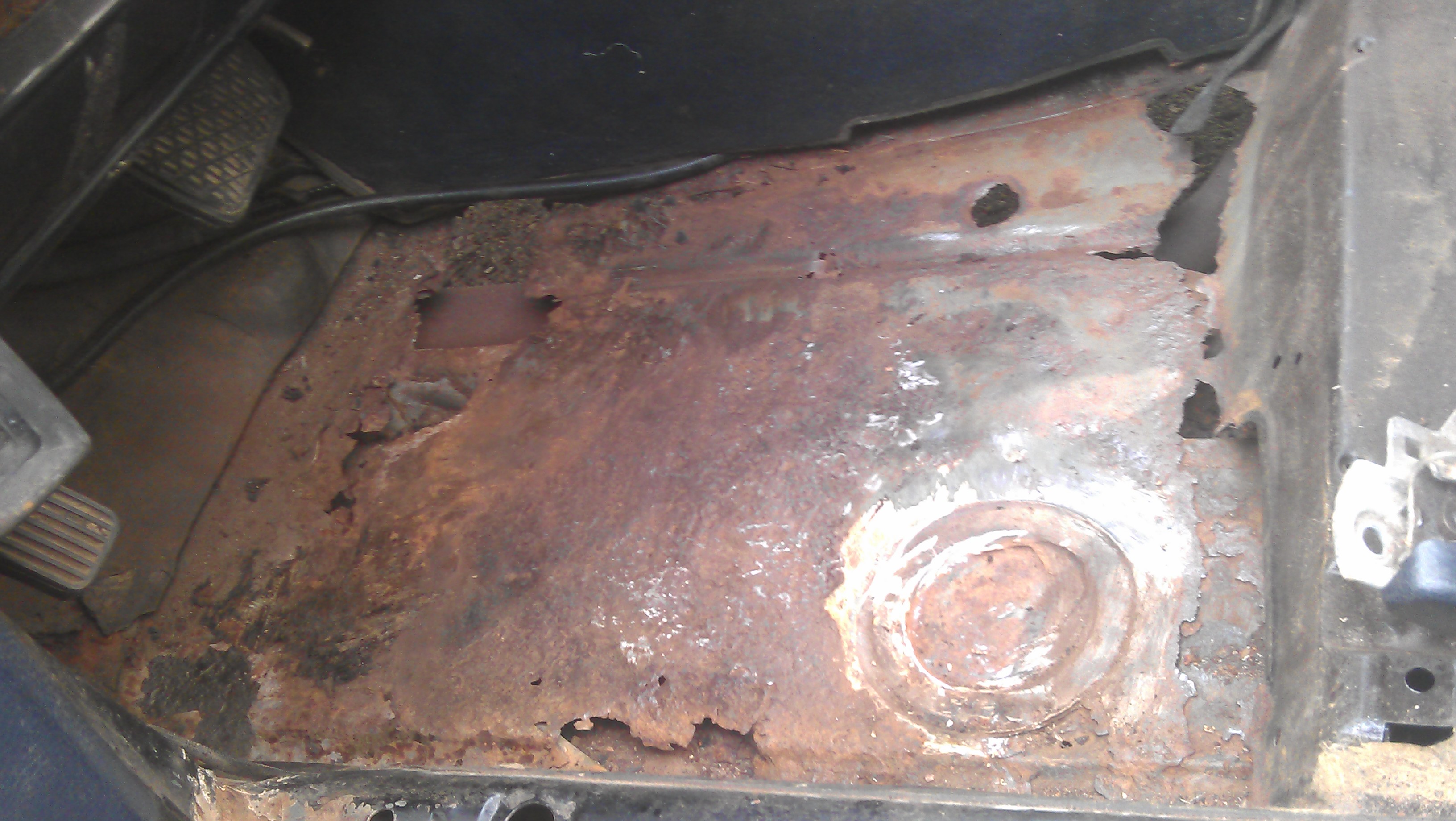

Отправлено 25 June 2015 - 08:52
смотрели s 124 96 г.в. я его нашел,но по по осмотру знакомого передумал.родственник захотел взять.так по внешнему состоянию мой не хуже.а по поведению на дороге лучше.кузов с дырой под водилой .много других недочетов.если возьмет отпишусь сравню.вечером фото за сегодня.вчера посочковал.
BRdm
"зато честно. сами сгноили- сами и чините"
да и за собой как то приятней убирать.
пока до начала июля вынужденный простой.как дела пойдут отпишусь.

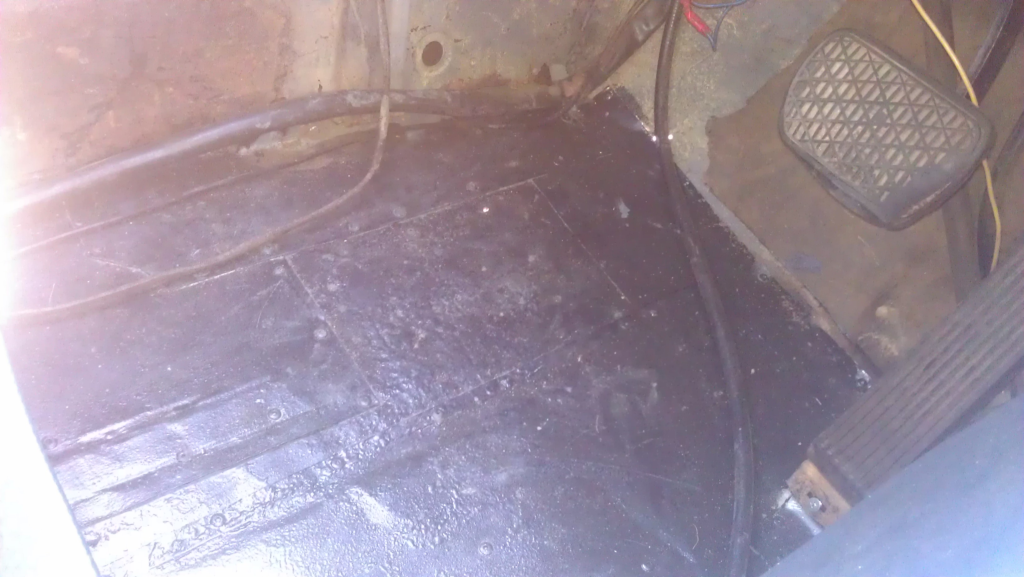

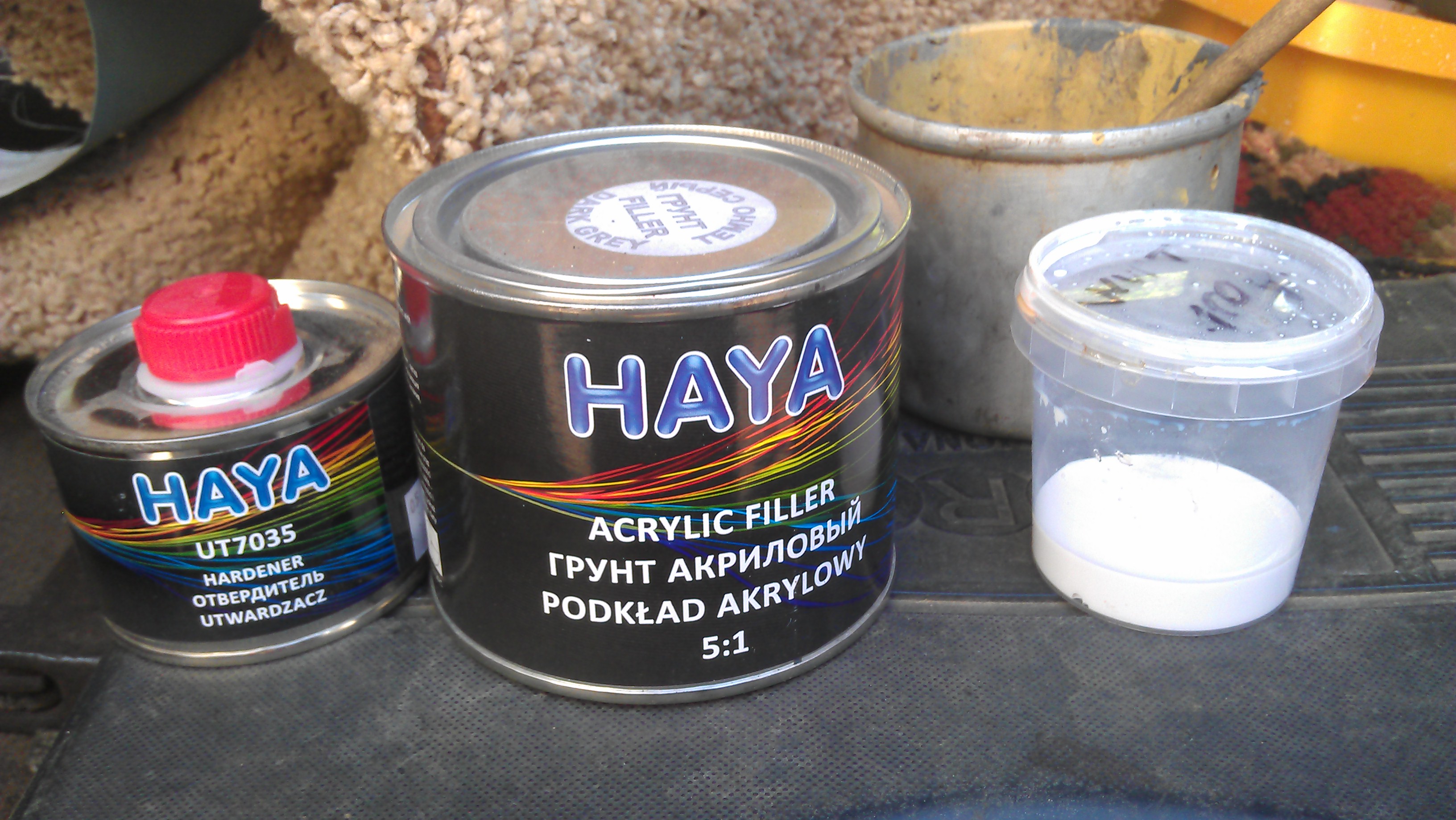

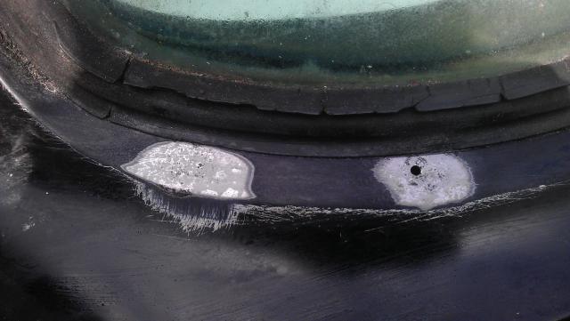

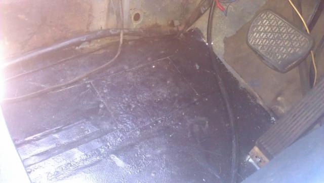

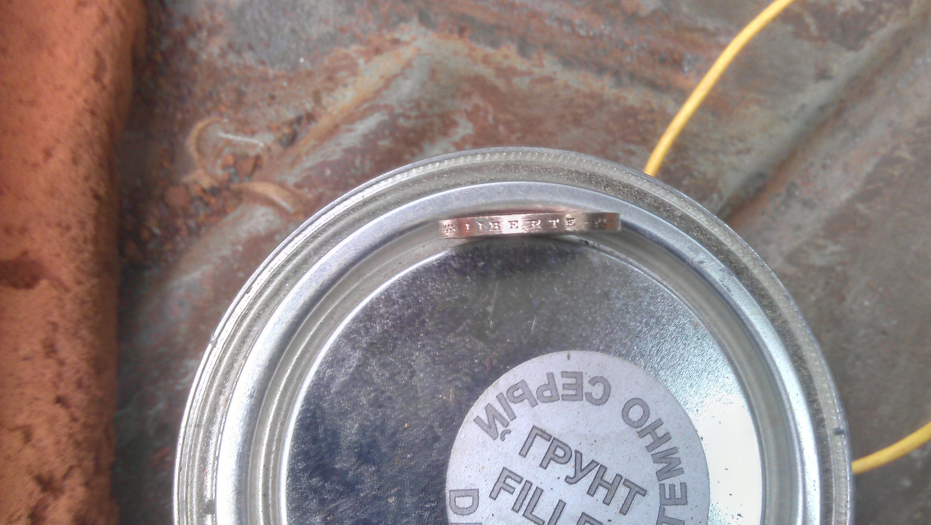

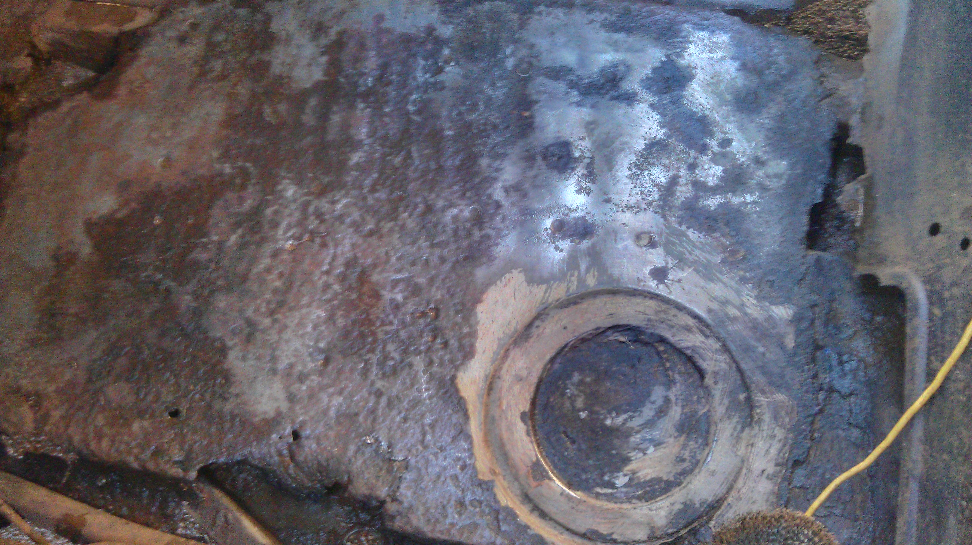

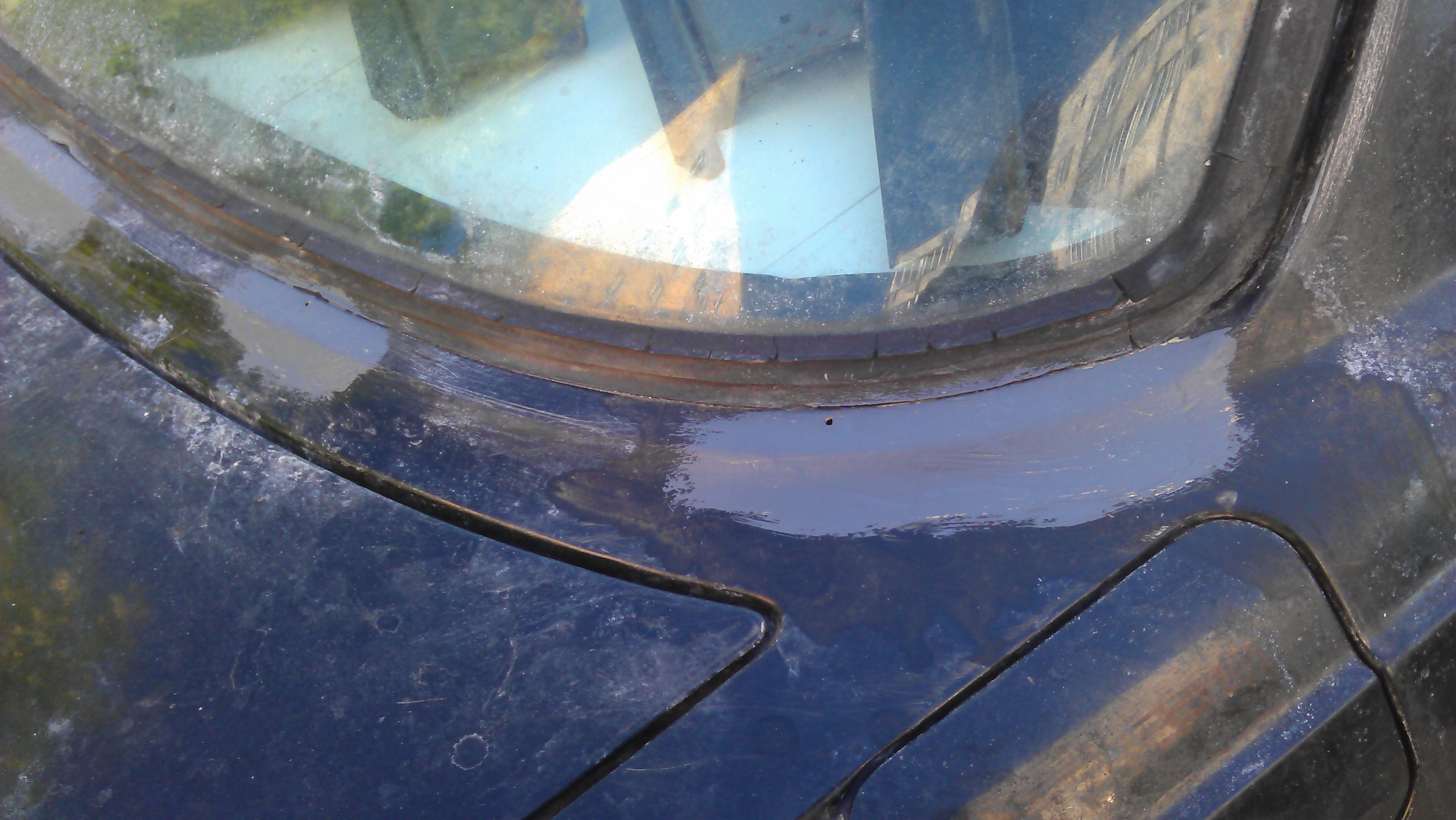

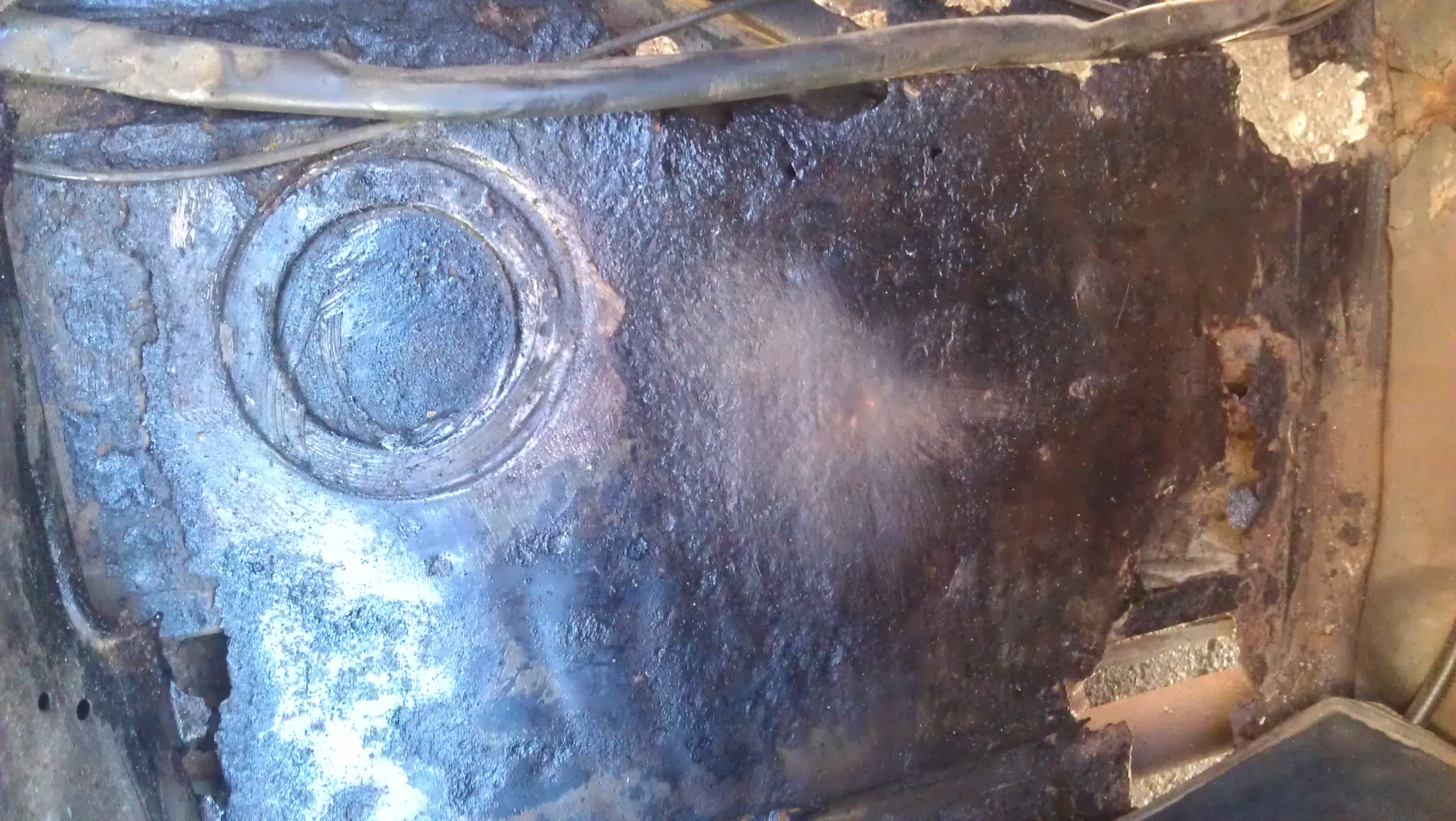

купил преобразователь "молоко" пробно промазал пол.на фото вместе с акриловым грунтом.

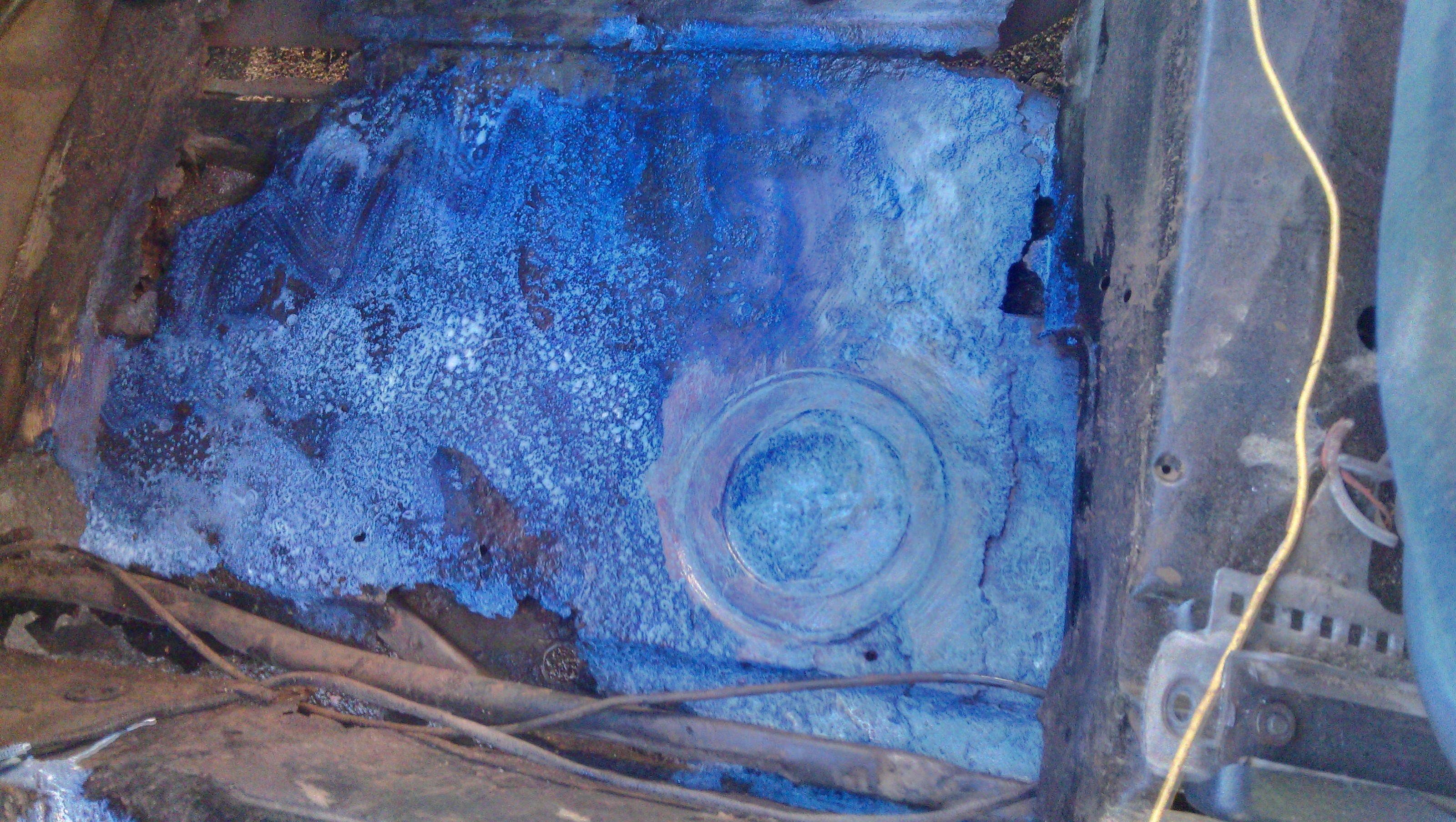

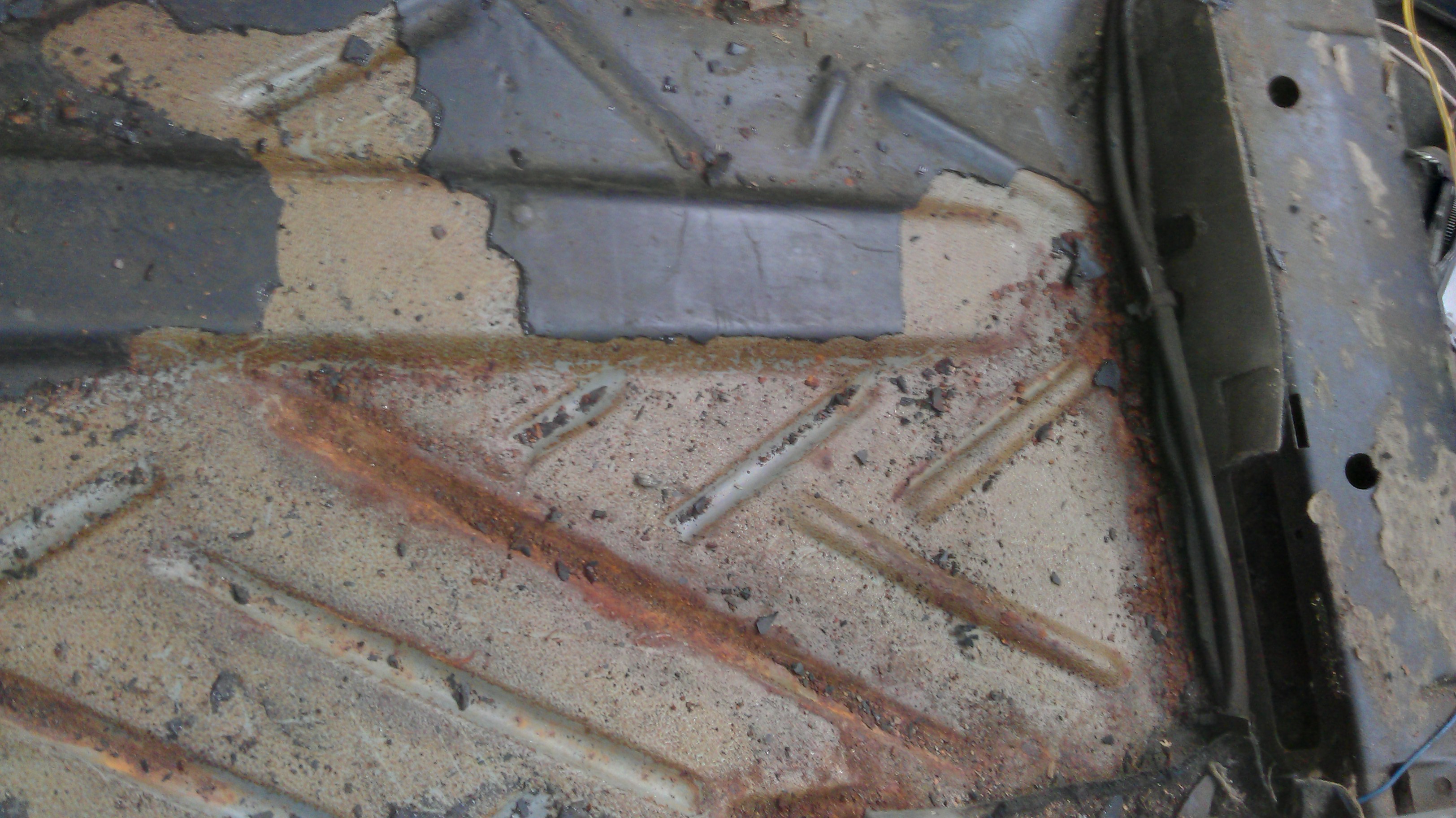

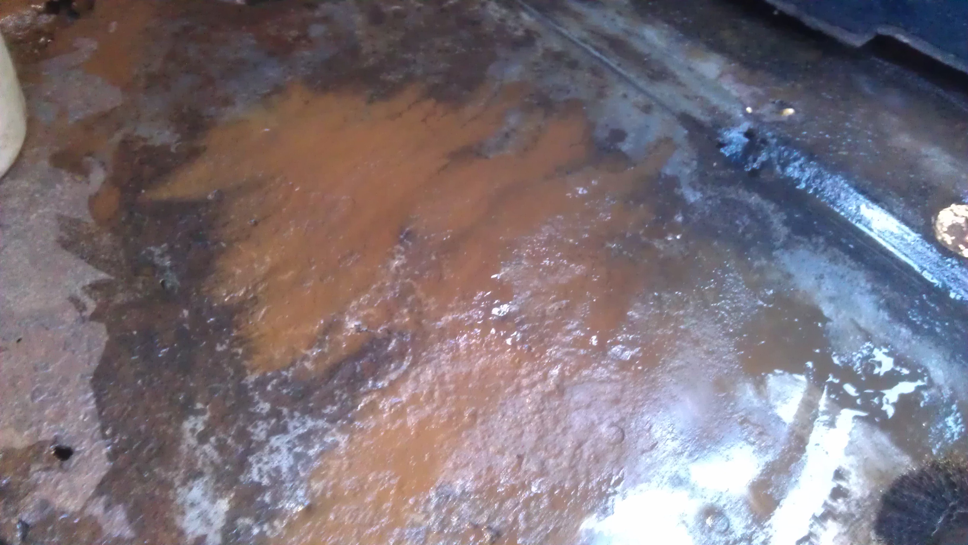

Отправлено 05 July 2015 - 20:08

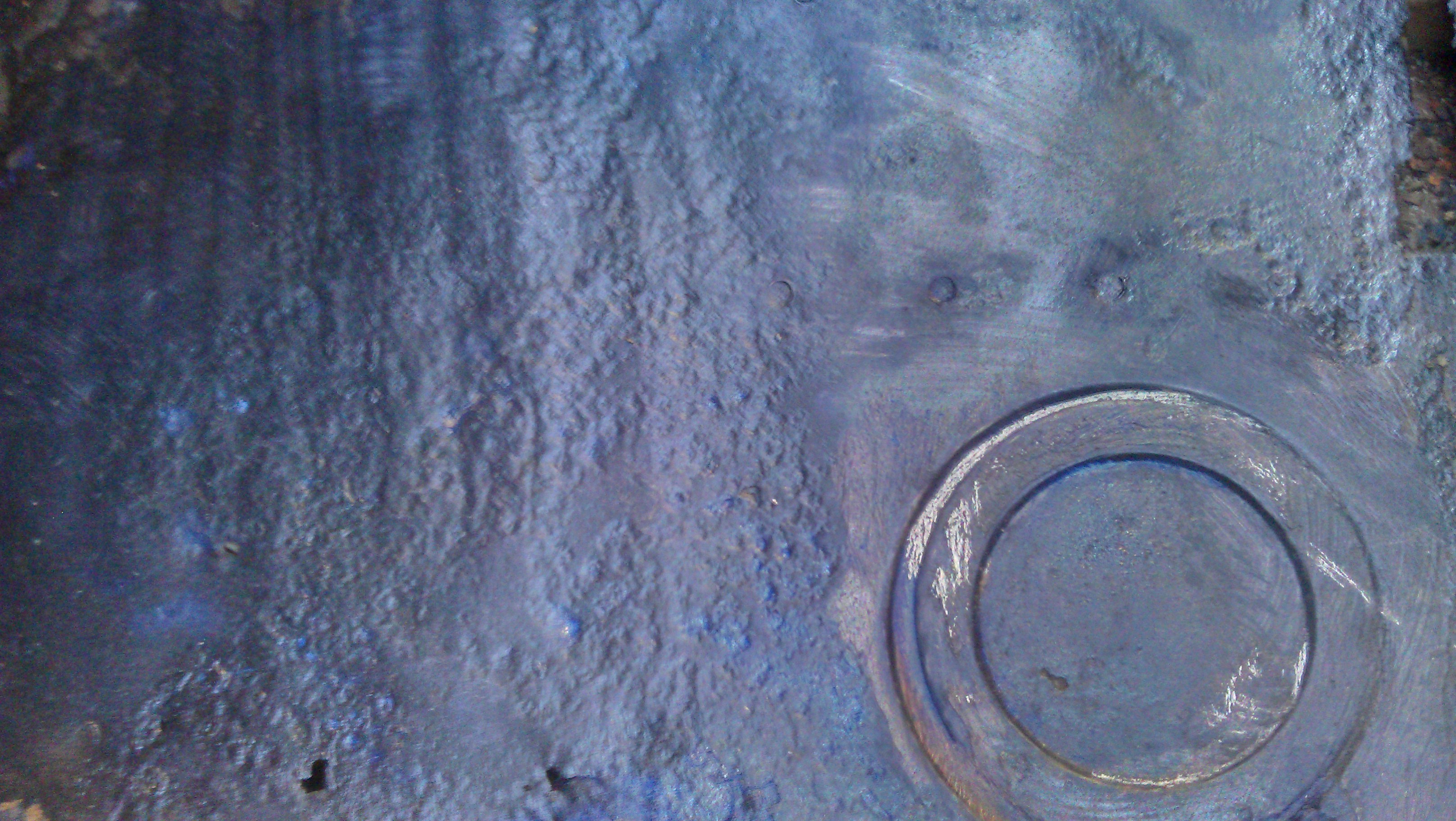

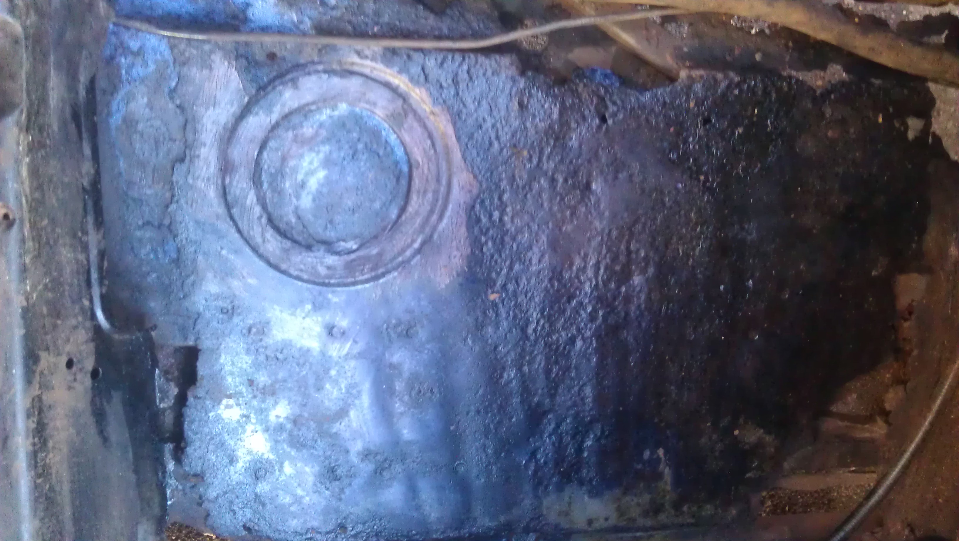

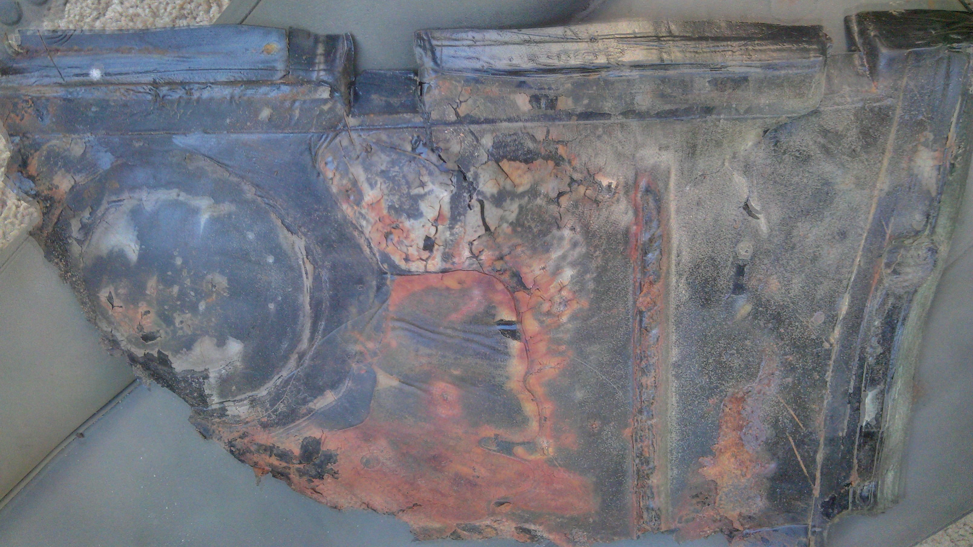

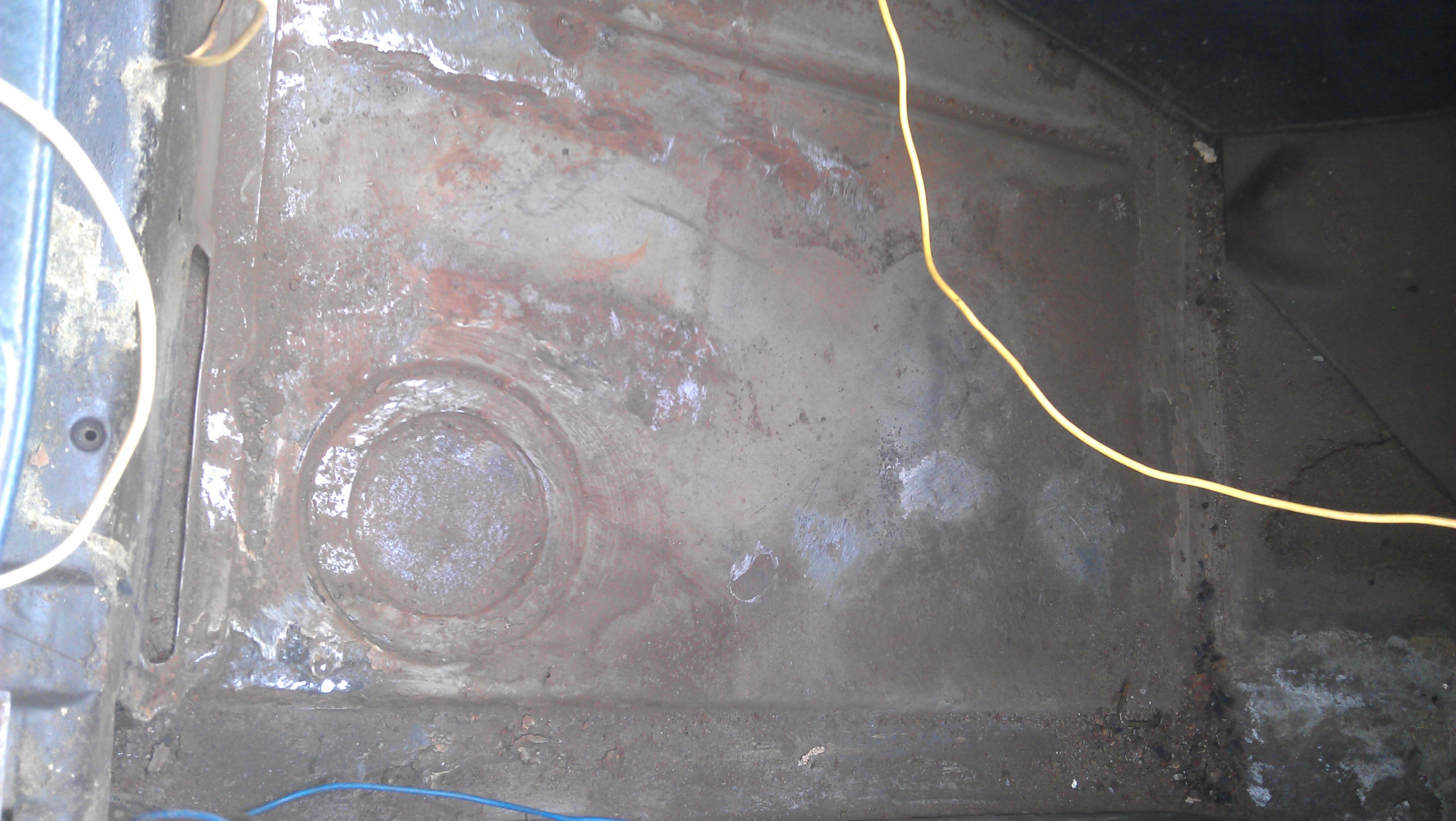

преобразователь не запоминал.взял в розлив 90 т.р. за 100 гр.где то в темах читал ,что лучшее это молоко.просто спроси и тебе покажут.я это и ...предложили и я решил попробовать. вроде лучше,но раньше я стирал ржу на сухую сегодня же в воде.
к продавцу схожу в среду.в понедельник будет в Лиде,пообещал при наличии привезти эбокситную грунтовку.

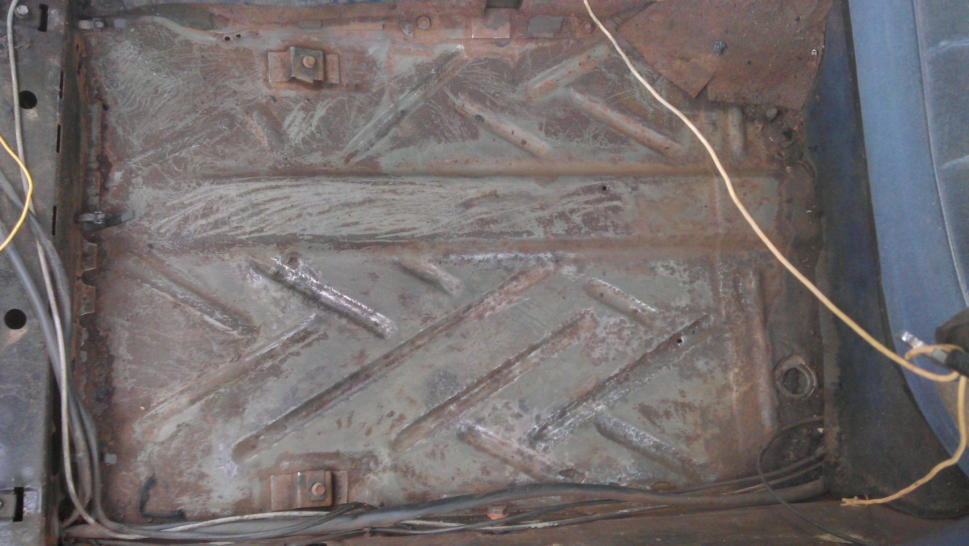

фото легли наоборот.последнее фото перед началом обработки.второе после обработки химией.
первое шумка с пола переднего пассажира. ... приклеена была отрывалась кусками.от водительской одни воспоминания.педаль ещё в 95 отвалилась,дыра под ней была.тесть пытался красить садить на битумную мастику,но вода в поролоне ...,я ещё удивился ,что не все в труху.

Что за преобразователь?
грунта эпокситного лида на складе не было.

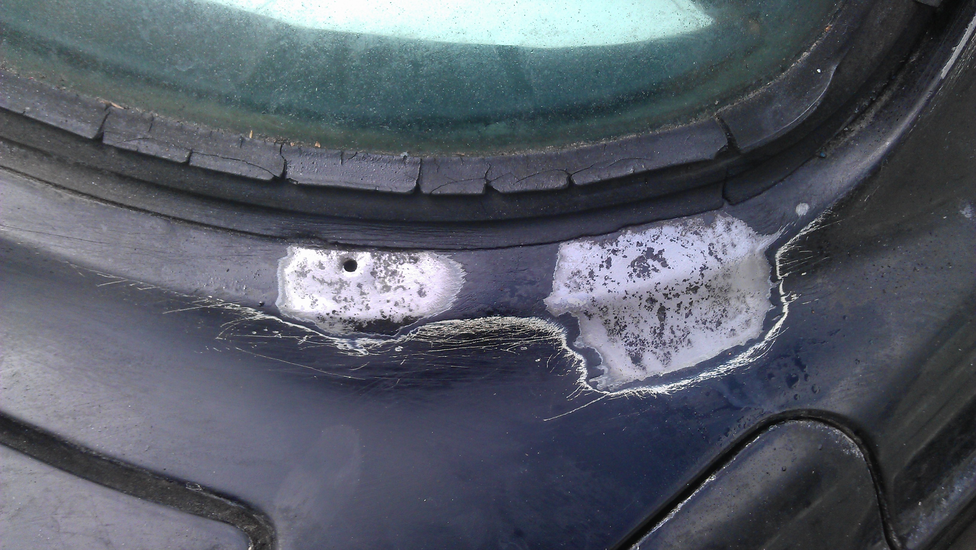

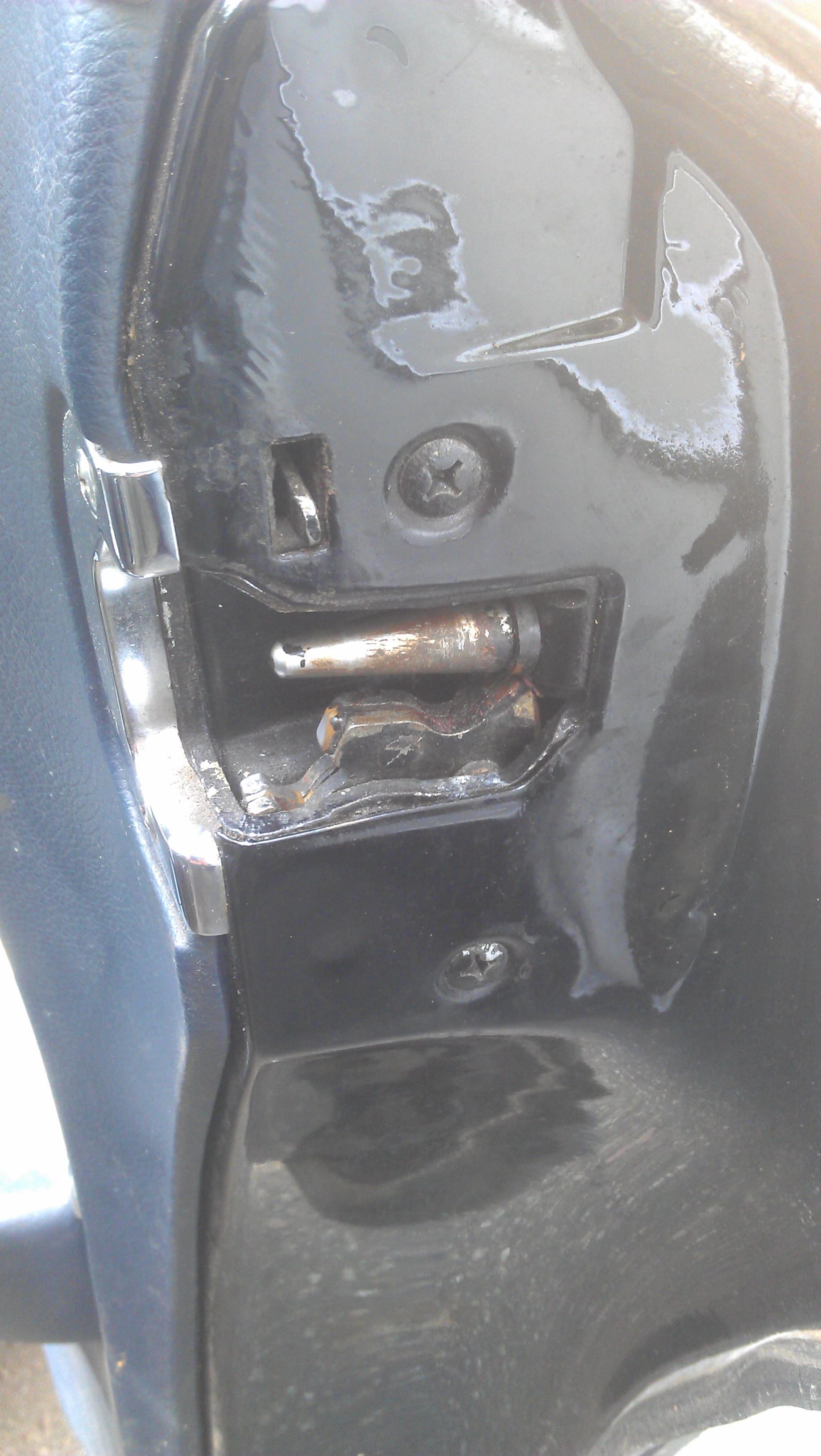

сегодня увидел различия" молока "от "цинкаря ".после очистки ,насколько возможно и покрытием "молоком" металл становится как вороненый ,черный матовый.жаль на фото не видно.расход порадовал.
сегодня блгодоря "http://forum.benzua....&start=105" рассмотрел "детские замки" даже и не знал о их существовании.

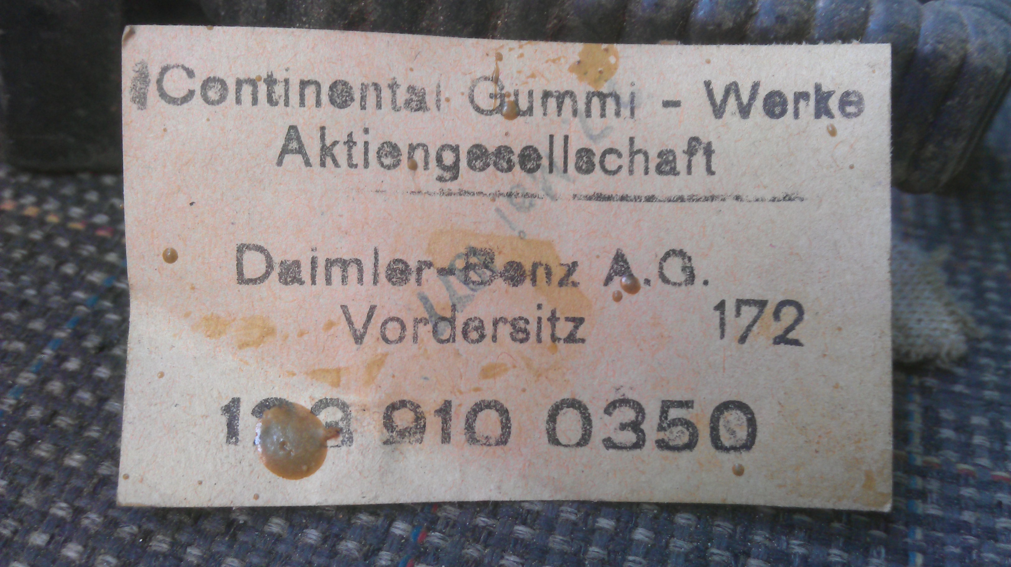

сегодня авто дало на чай.
для дальнейшего ремонта скинул водительскую сидушку.вроде сначала показалось ,что все более менее,но под трещинами ржа.в итоге зачистки кажется не все так плохо.

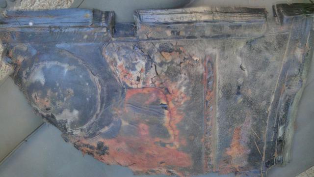

машина как понимаете долго стояла и в не очень комфортных условиях.несколько раз ставили на стоянки к знакомым.итог хоть немного но сломают ,украдут...
но это лирическое отступление.

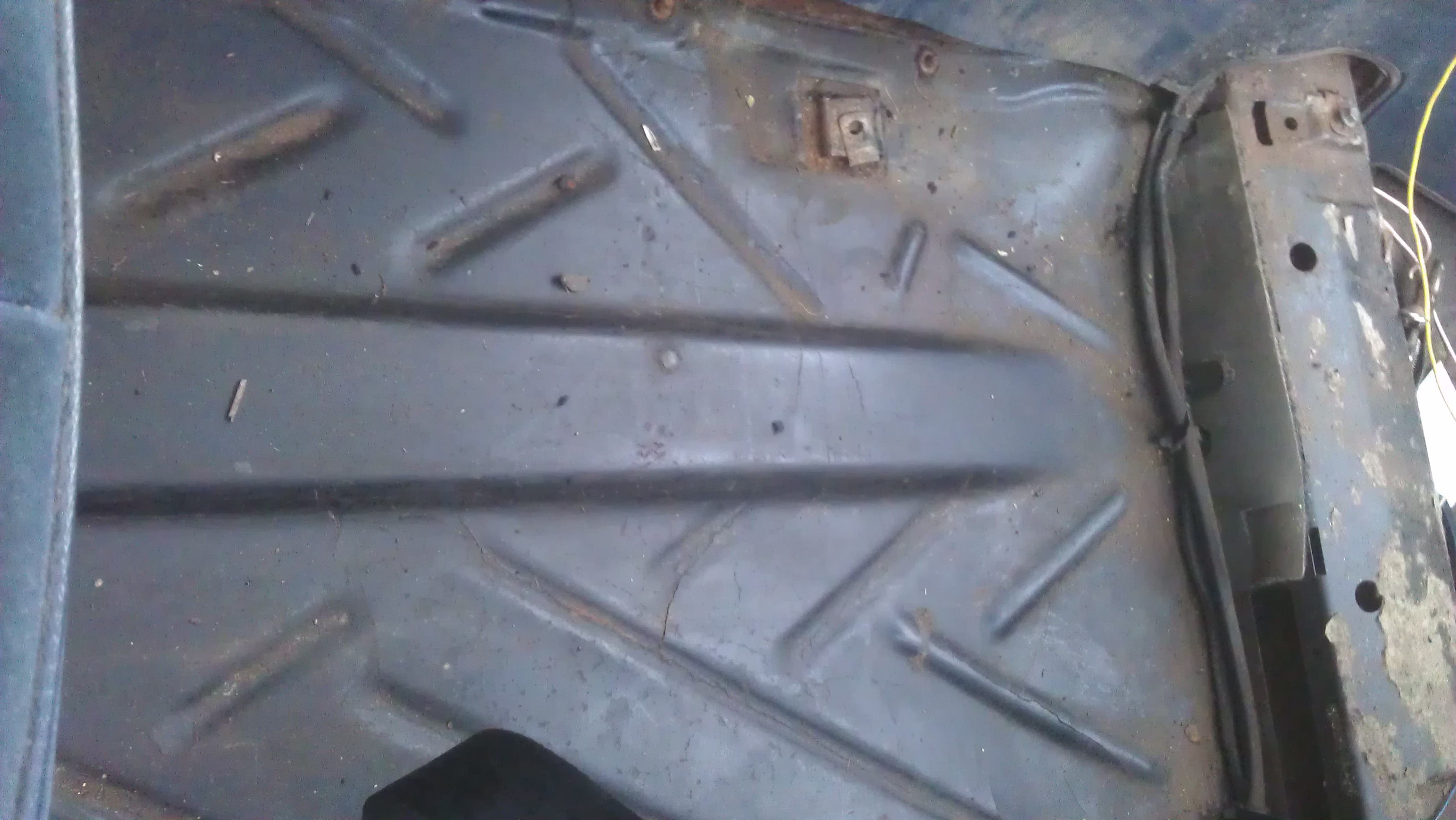

у sheremet было обсуждение битумной шумки.на моем пол покрыт чем то вроде пленки толщиной в 0,5 см.там,где она целая и приклеена железо на 5,где отстала от пола поверхностная коррозия, а где ещё и трещина - :moderator: хлопья ржи и местами сквозные отверстия.отверстия дренажные под резинкой залиты битумной мастикой. когда занимался под низом в местах срыва мастики чистый метал без ржи,но есть места где мастика была содрана давно.там ржавчина по поверхности ,а возможно и глубже.сейчас буду заниматься полом в салоне,тем более передают похолодание.
заодно пересмотрю провода по полу и багажнику.

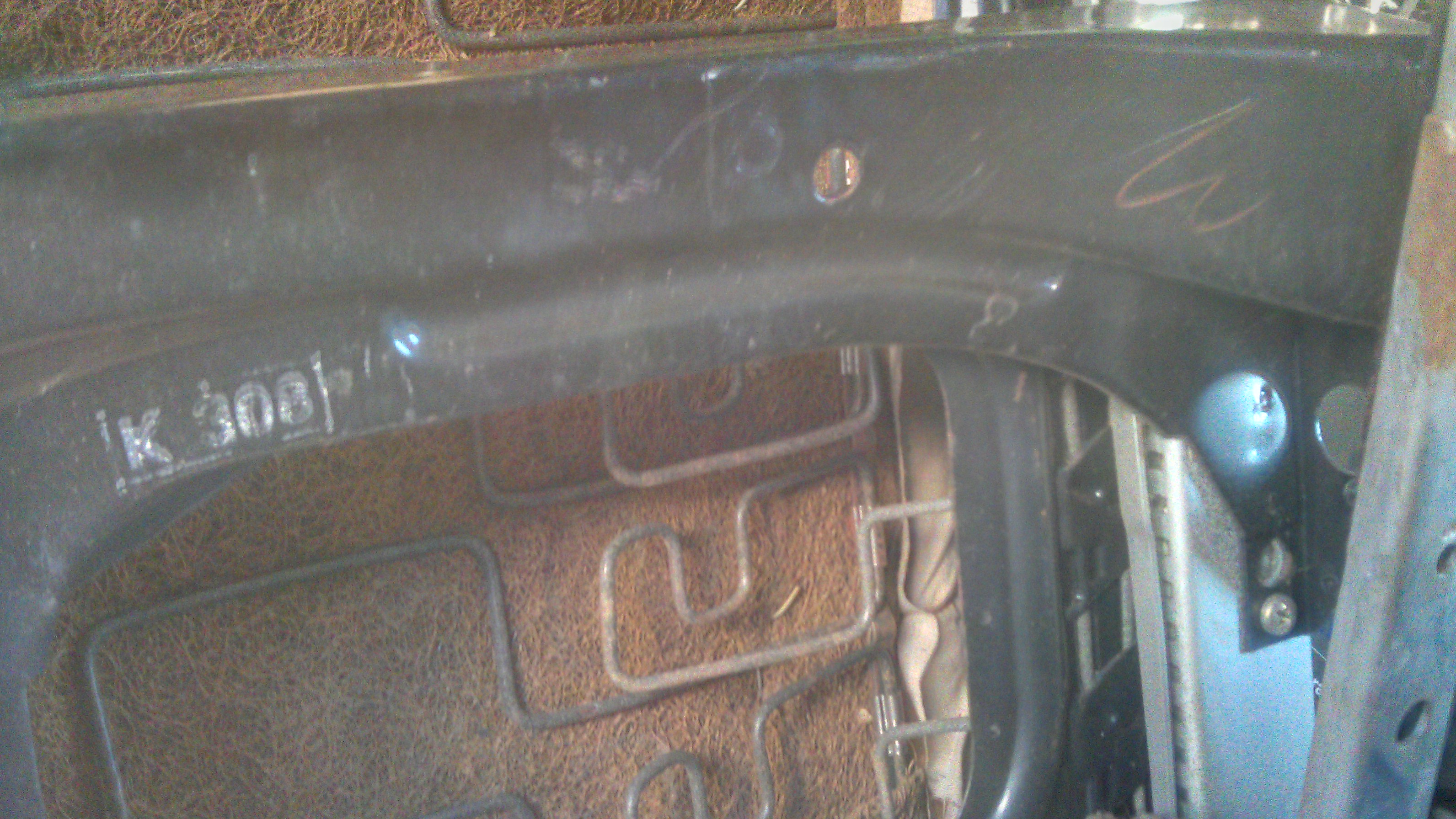

удивил цвет пола .похоже перекрашивался.под шумкой ,выше пола он матово черный,а сам пол и местами вокруг как на фото.

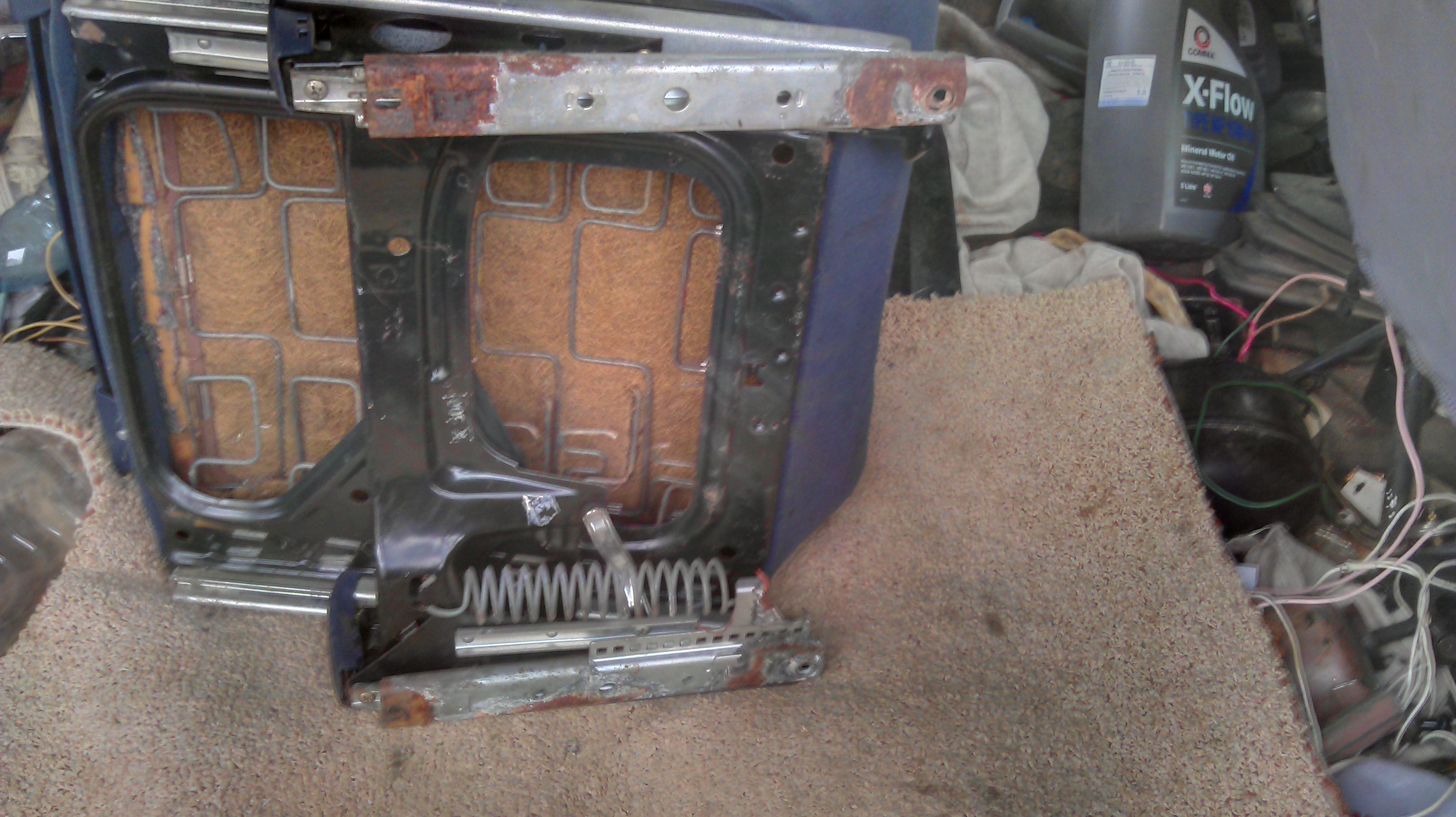

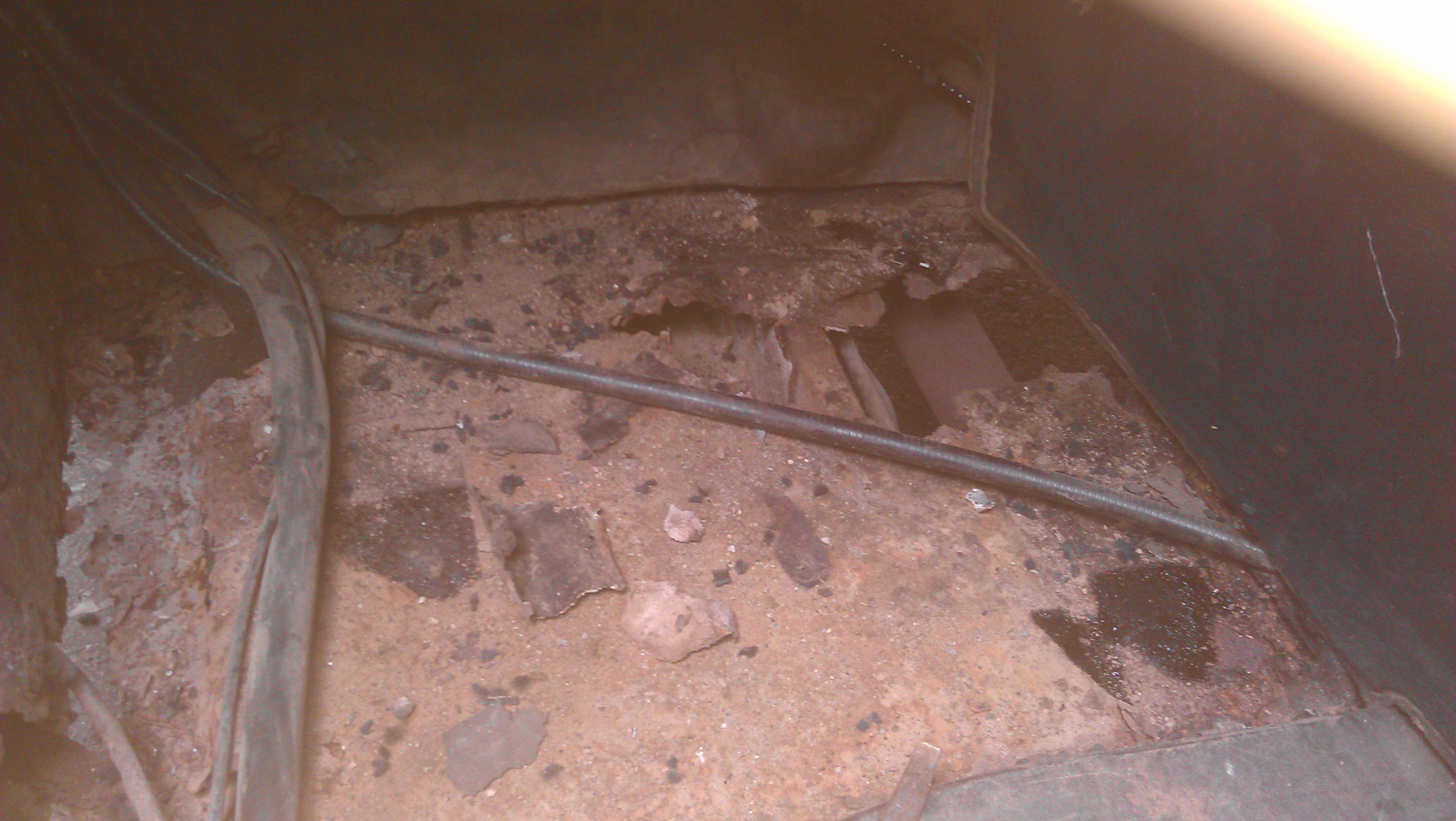

Отправлено 10 July 2015 - 17:38

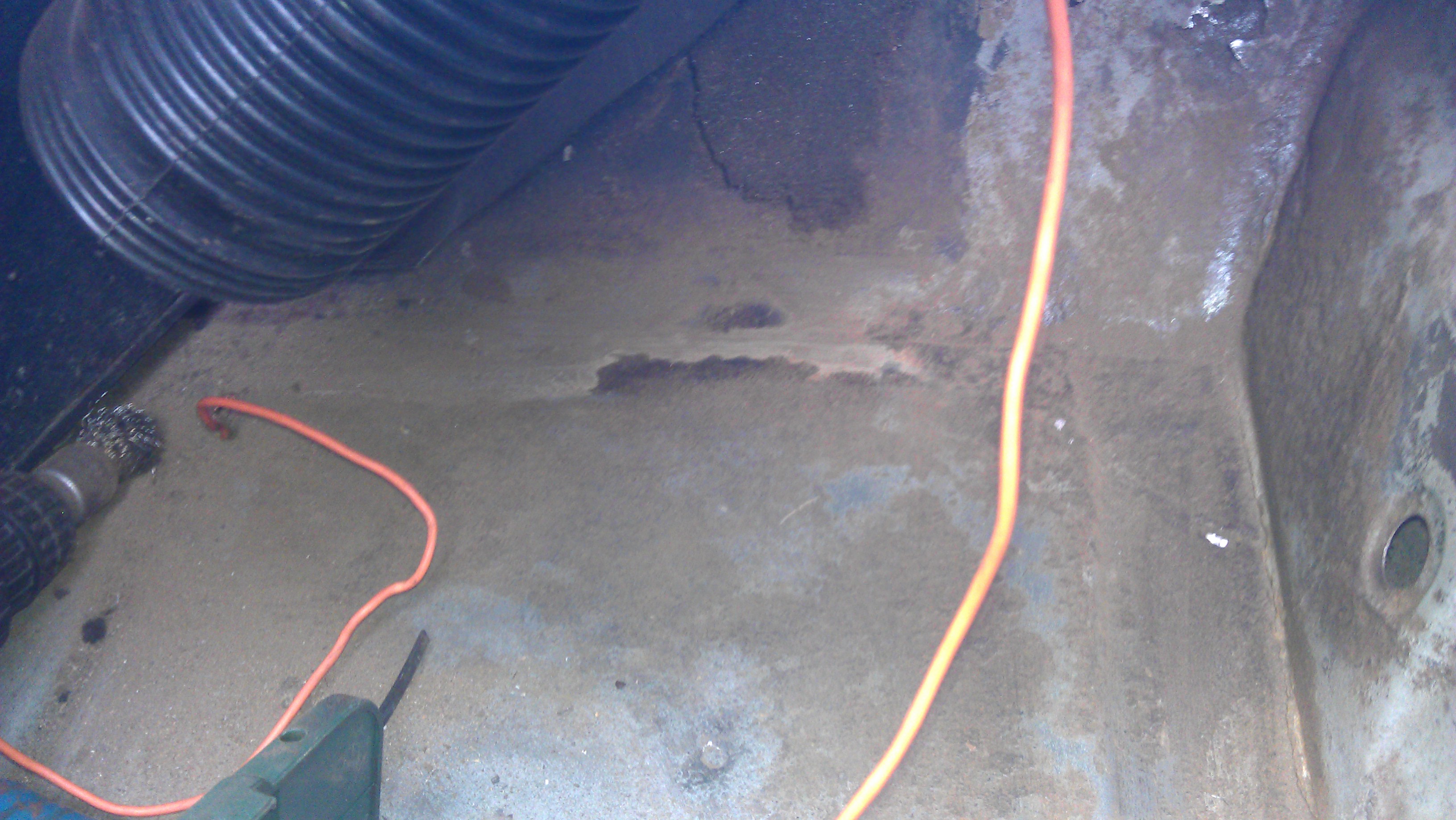

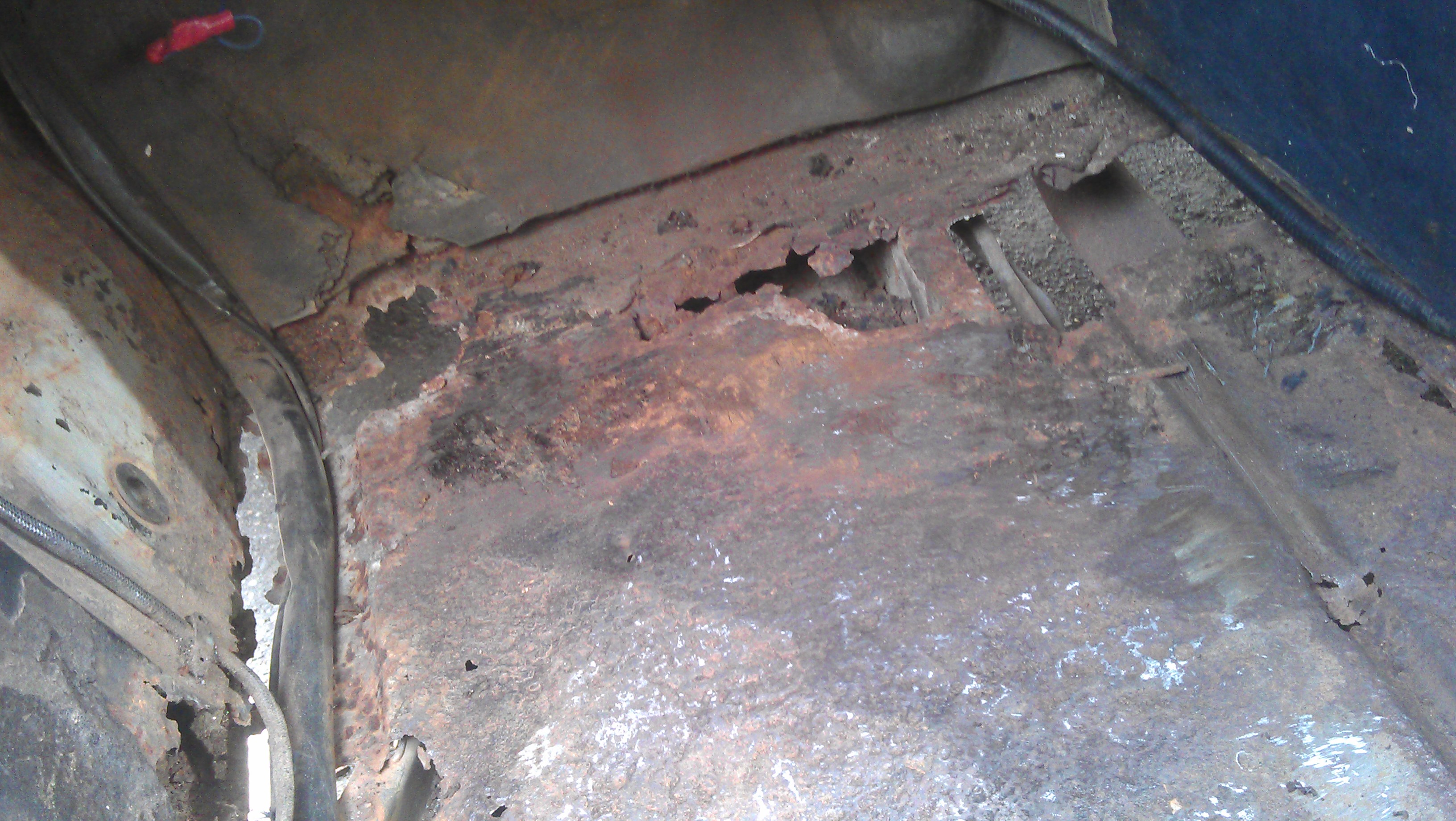

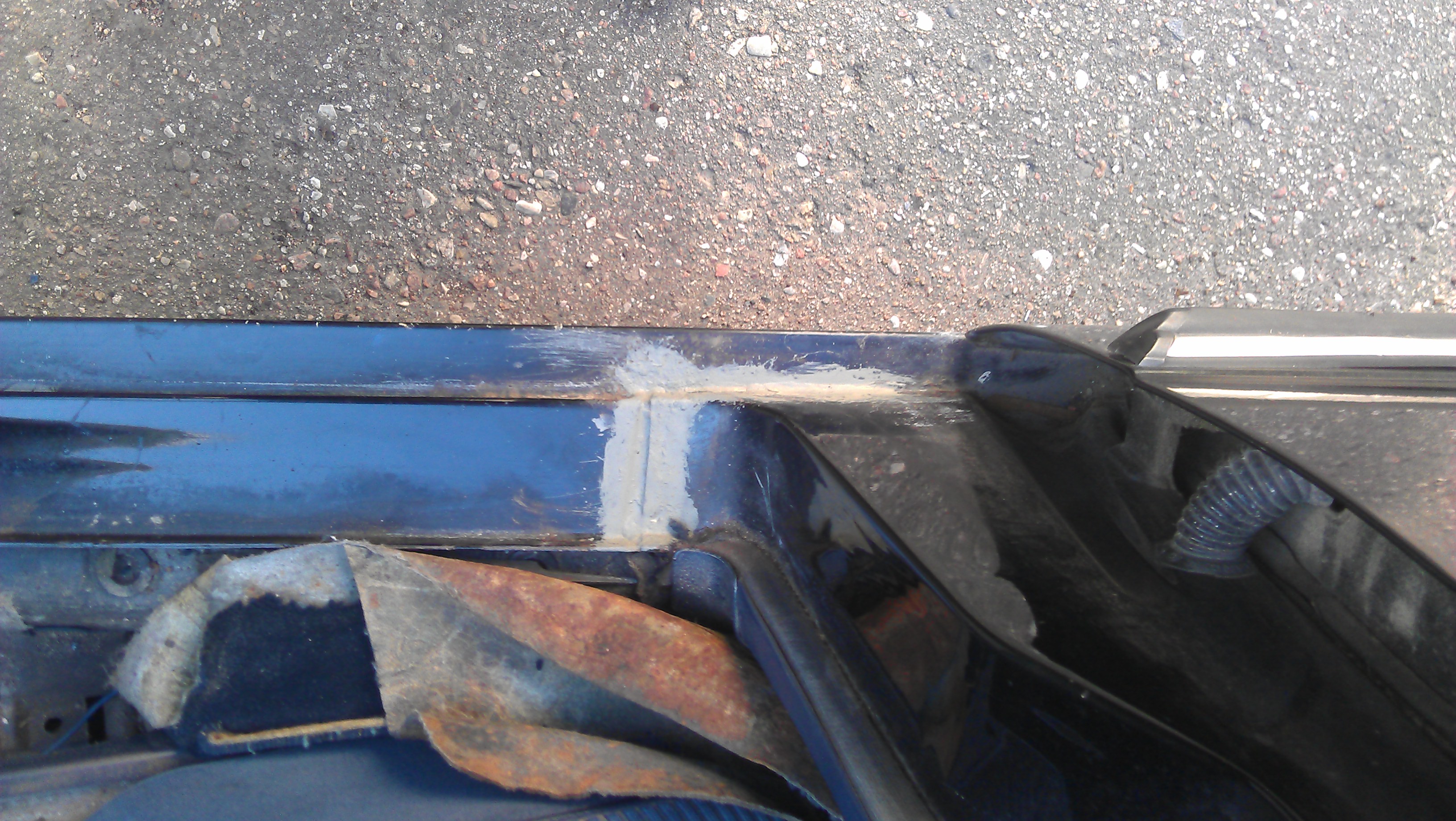

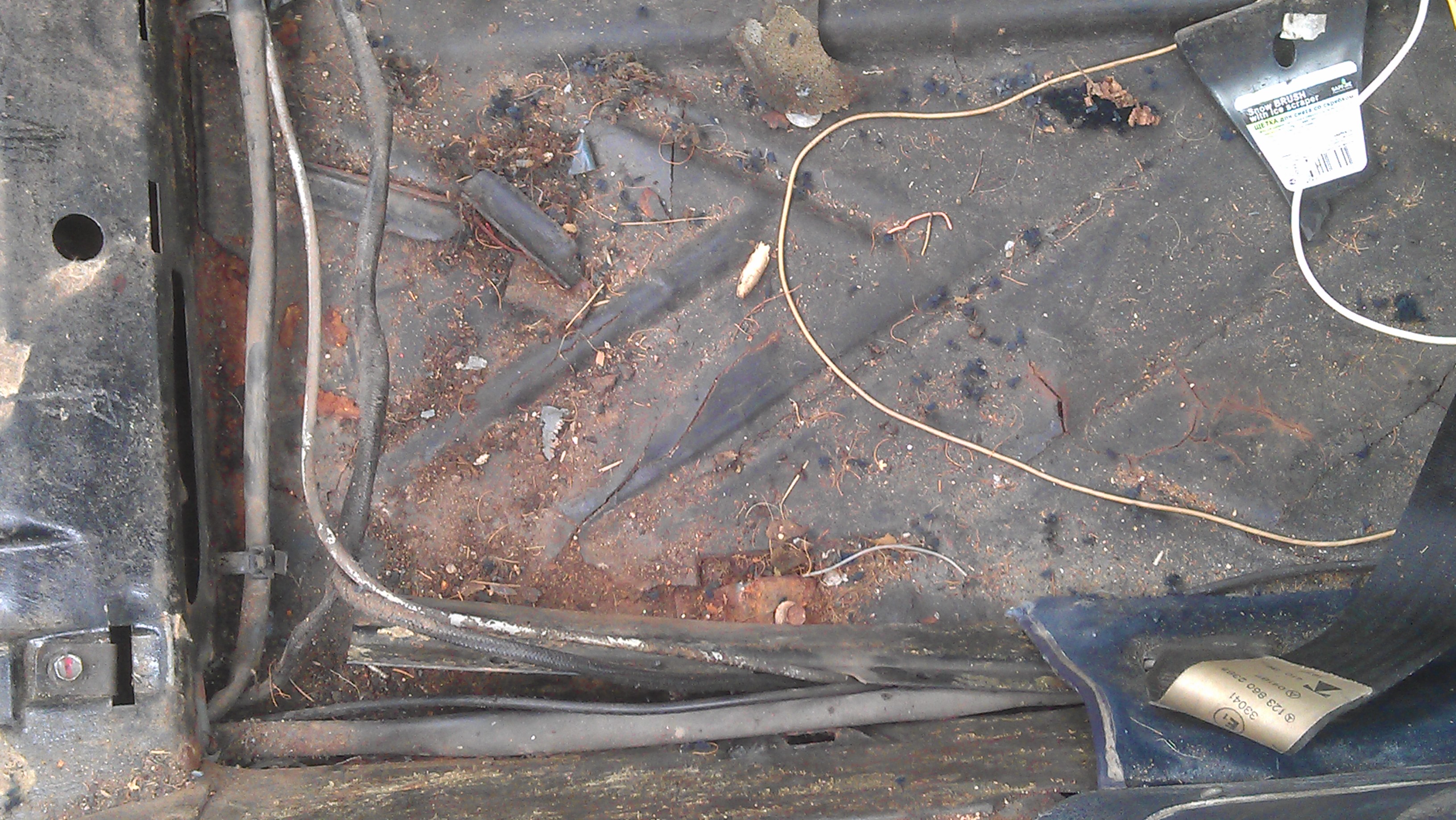

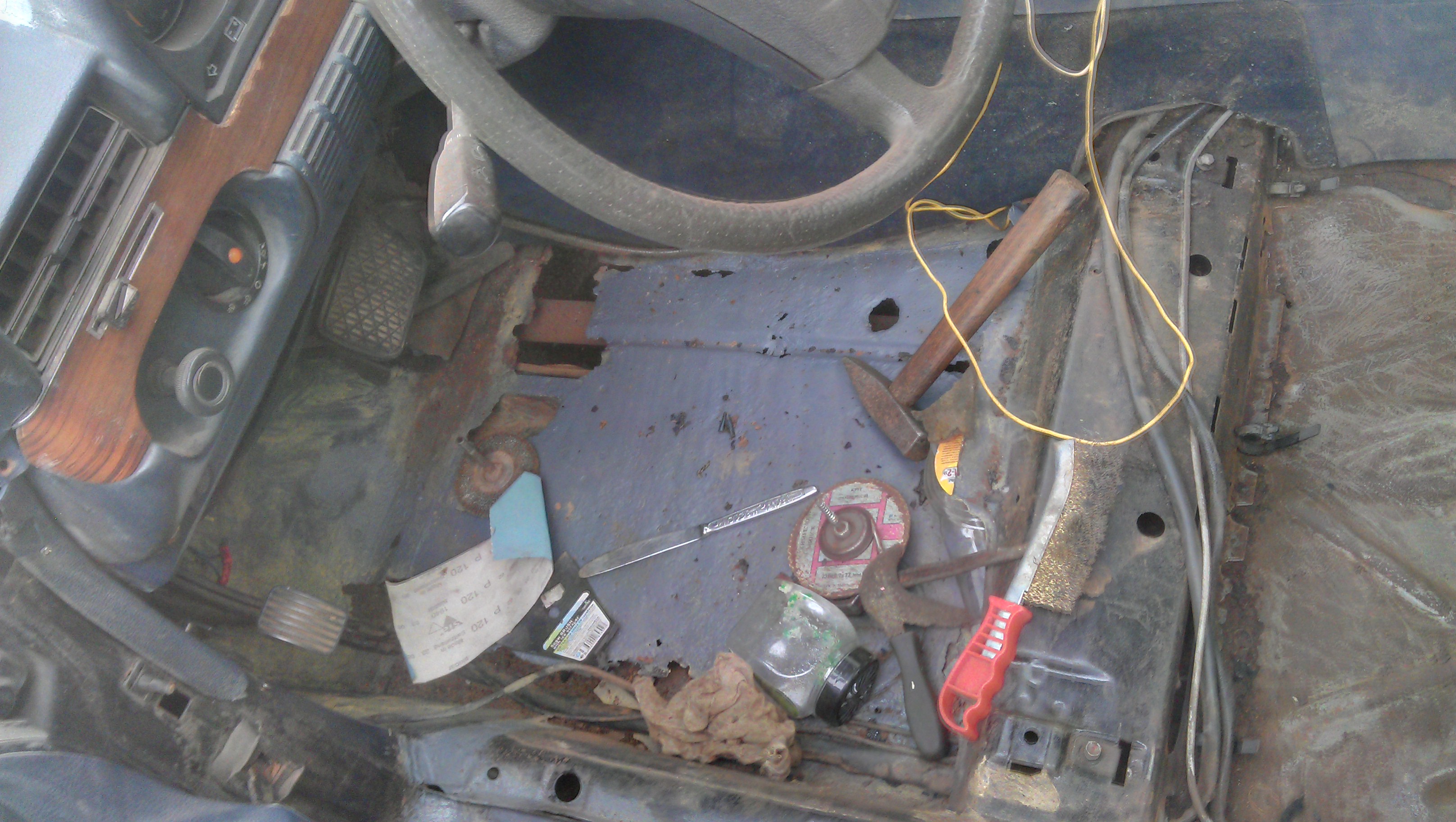

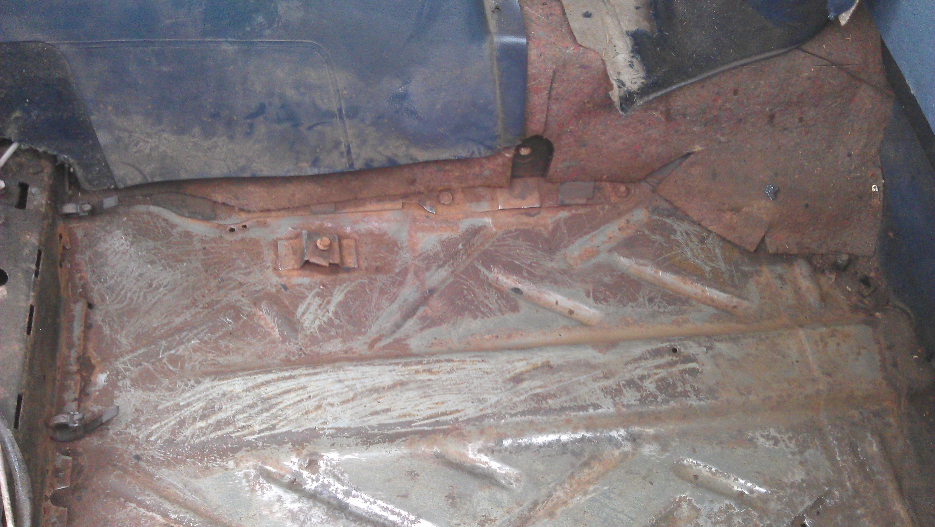

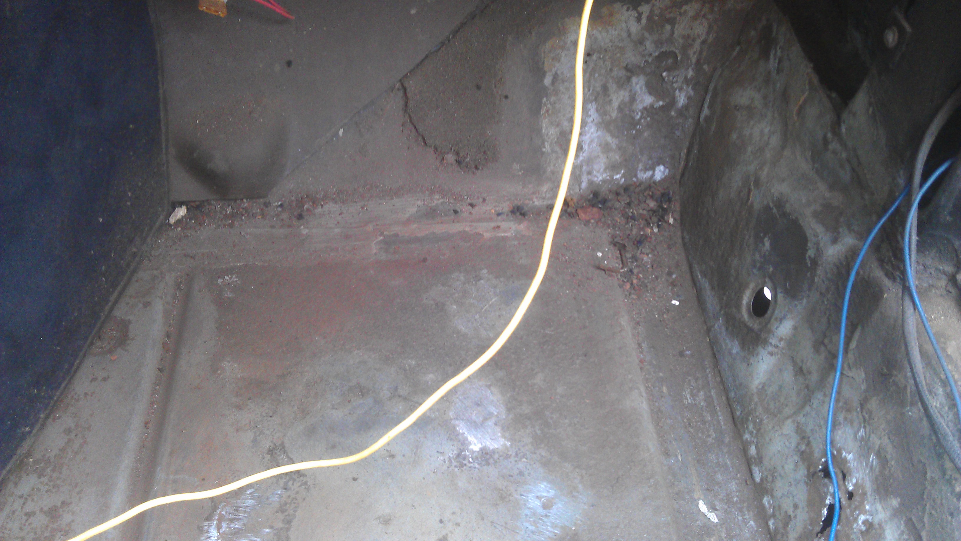

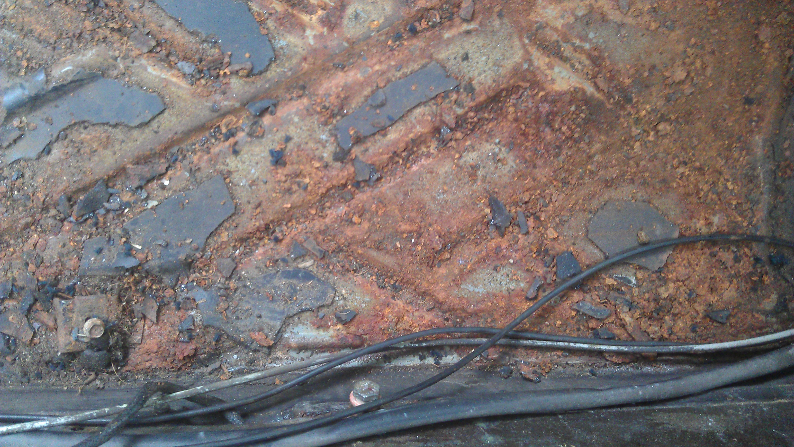

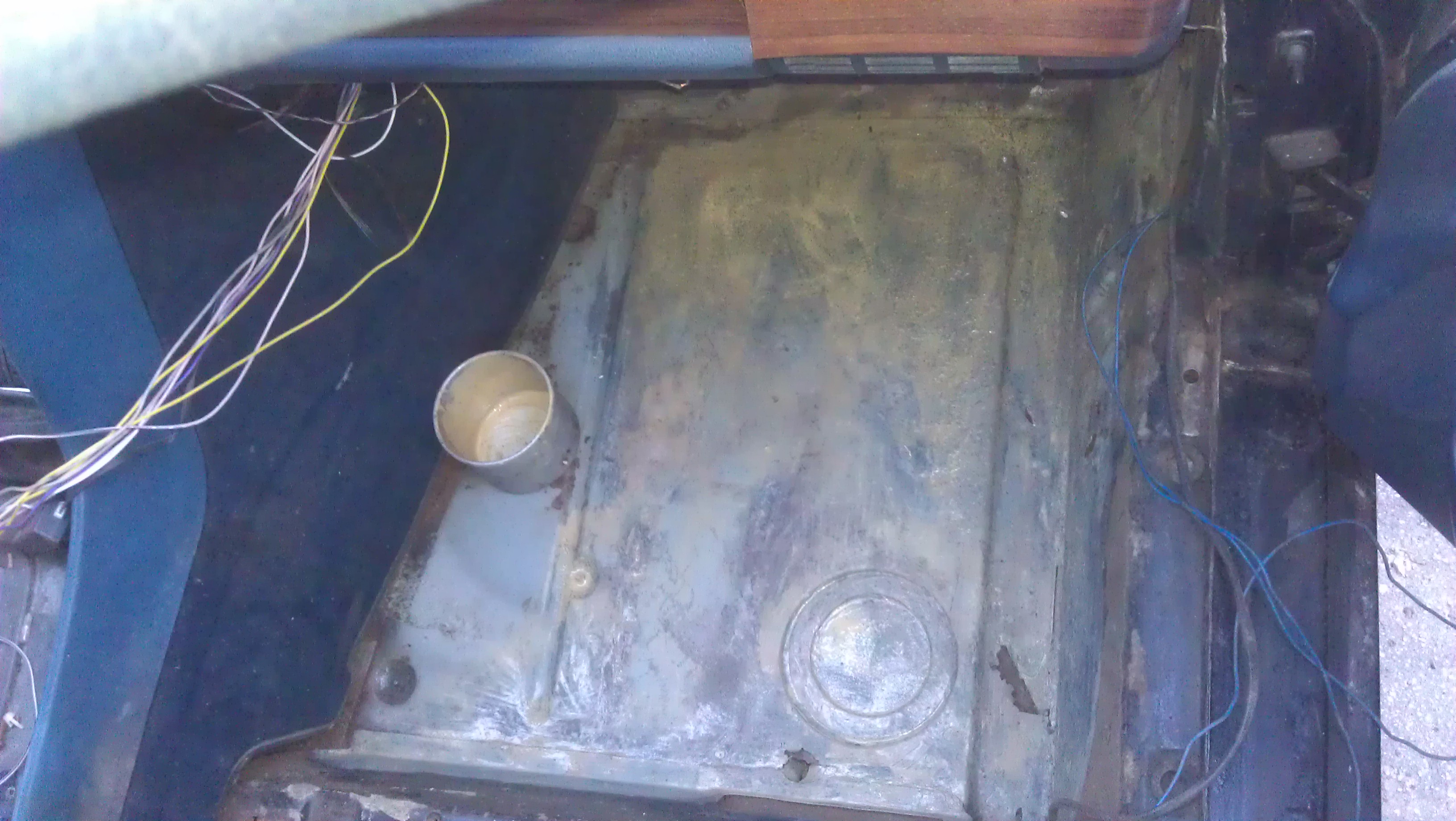

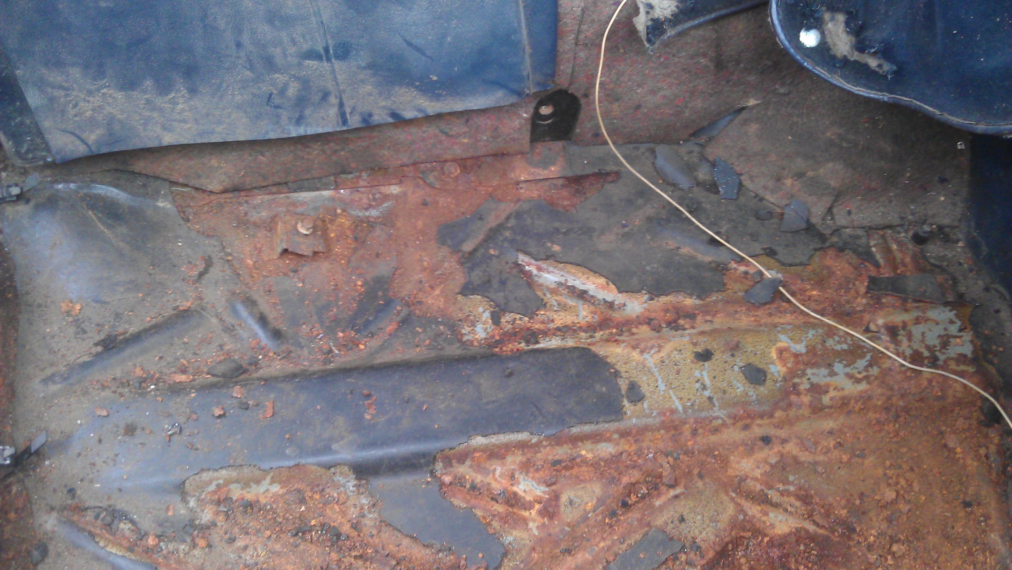

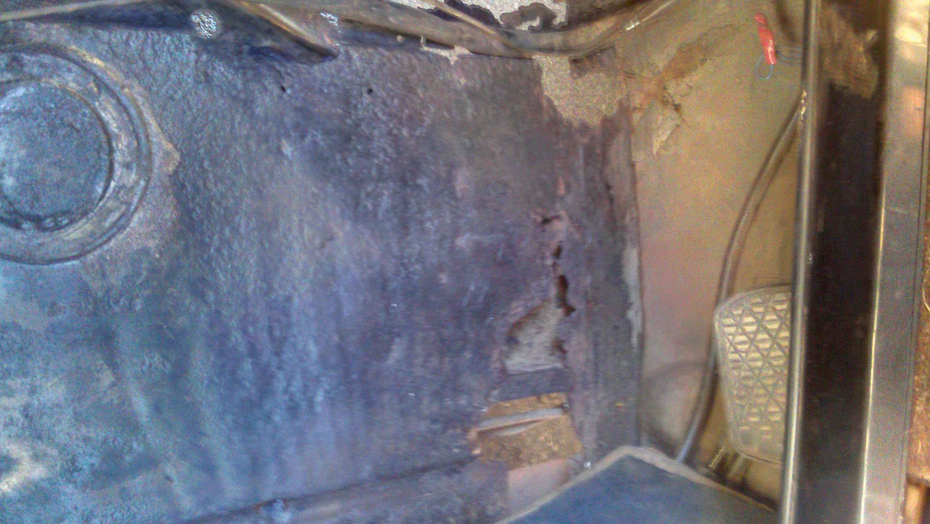

начало весь пол перетрясу,про грунтую.потом заделка дыр с последующей обработкой и покраской.тем более что времени предостаточно.

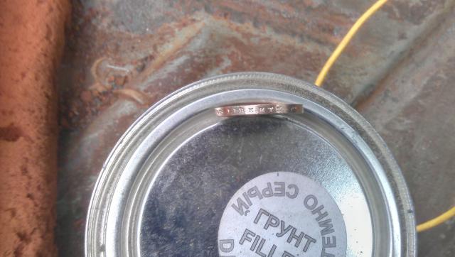

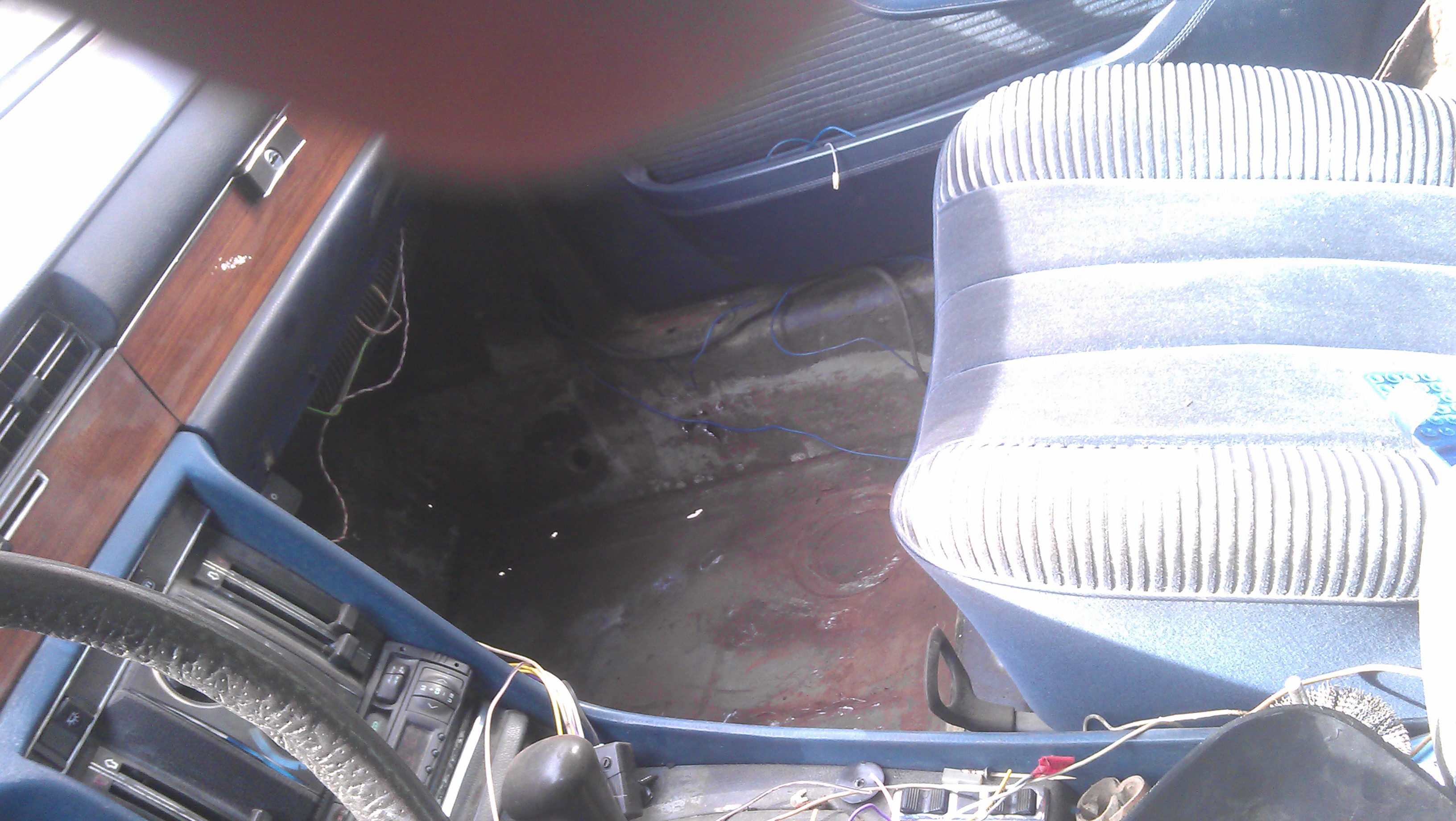

за пассажирской сидушкой пол лучше но не идеал.с самим сиденьем тоже засада.в правом полозе 5 болт в бок стоит.минут 5 дергал ,пока понял.так на нем ещё гайка провернулась.пока снял полоз.тучки,временами дождь.плюнул.и домой.
под пассажирской сидушкой монет не было,но жена вспомнила,что тесть раньше их находил . :lau:
сегодня 11.7.2015 покрыл левую заднюю четвертинку пола "молоком"сейчас стоит чернеет.и
ободрал правую заднюю четвертинку.крупную ржу вычистил и оставил на просушку.ощущение небольшой влаги .

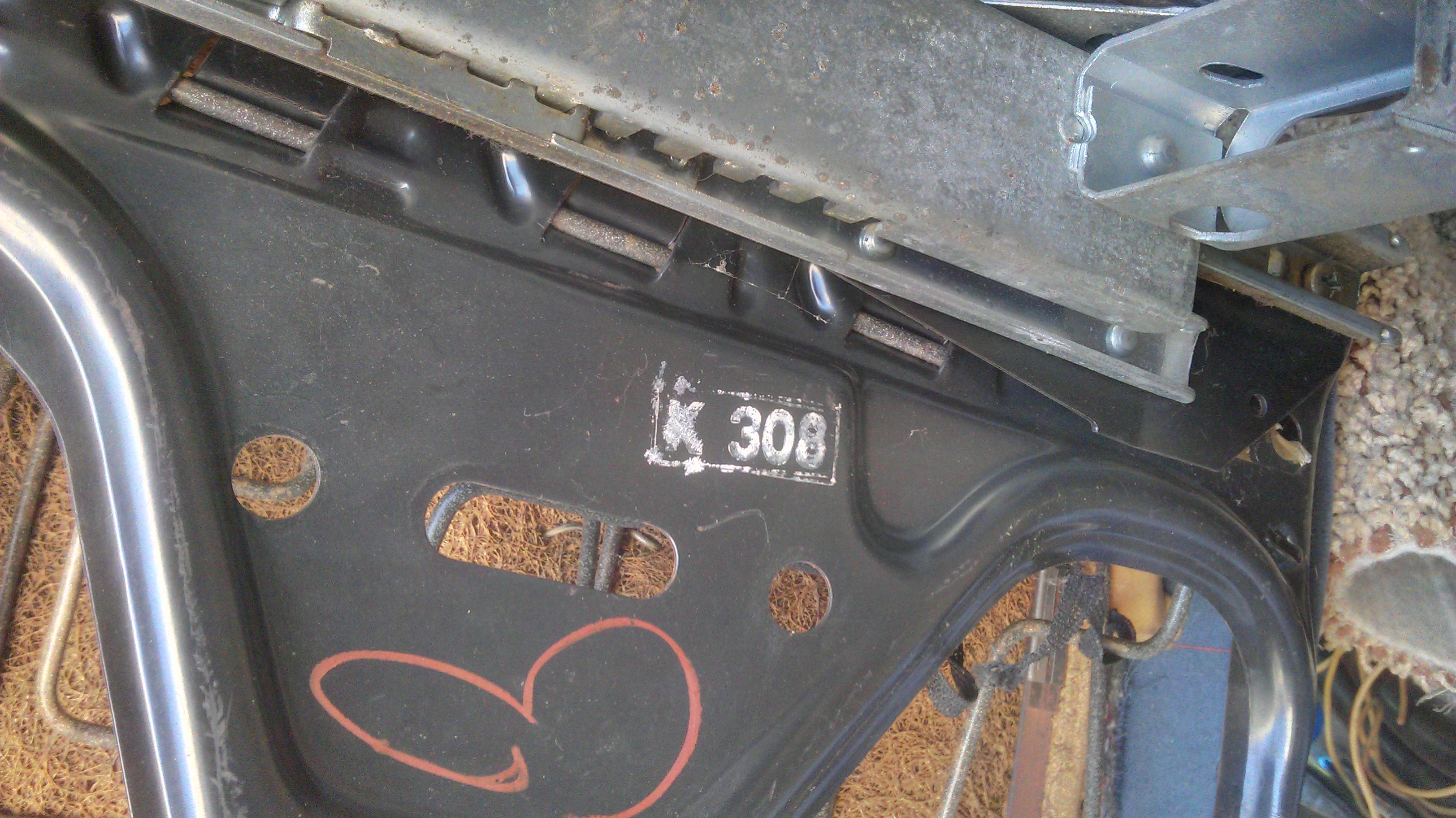

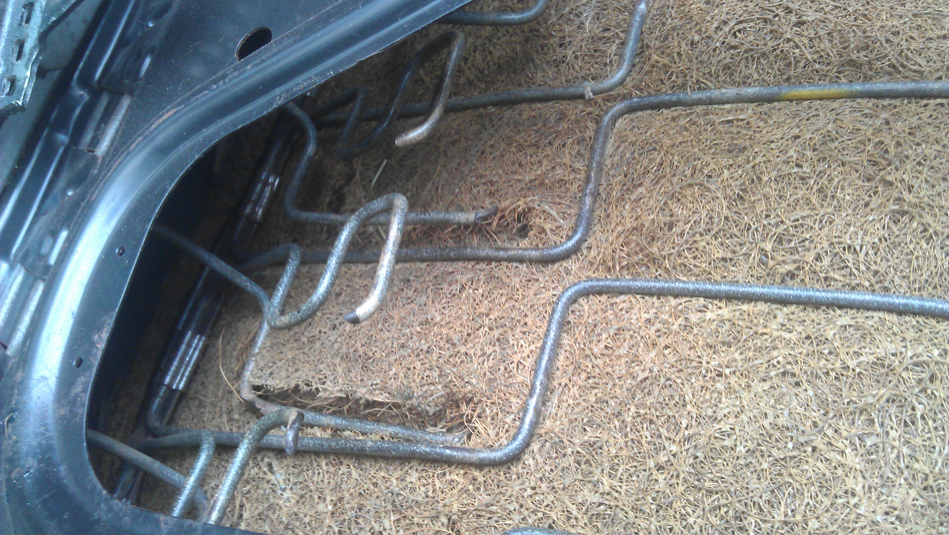

под пассажирским сиденьем под жгутом проводов от дверей к акпп выгнил пол как раз под местом соединения короба к полу.в остальном целый пол .
скинул ещё фото передних сидений.

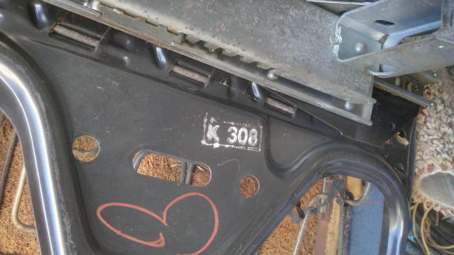

пассажирское сиденье поставил ,после смазки полозьев при снятии стопора,само скатывается.смазал и водительское сиденье,но пока не ставил.нужно пол под сиденьем покрасить после грунта.поставил педаль акселератора (газа)отвалилась лет 20 назад.дыры %на 80 закрыл.
в трех местах пружины под седлом лопнули.
пока все.

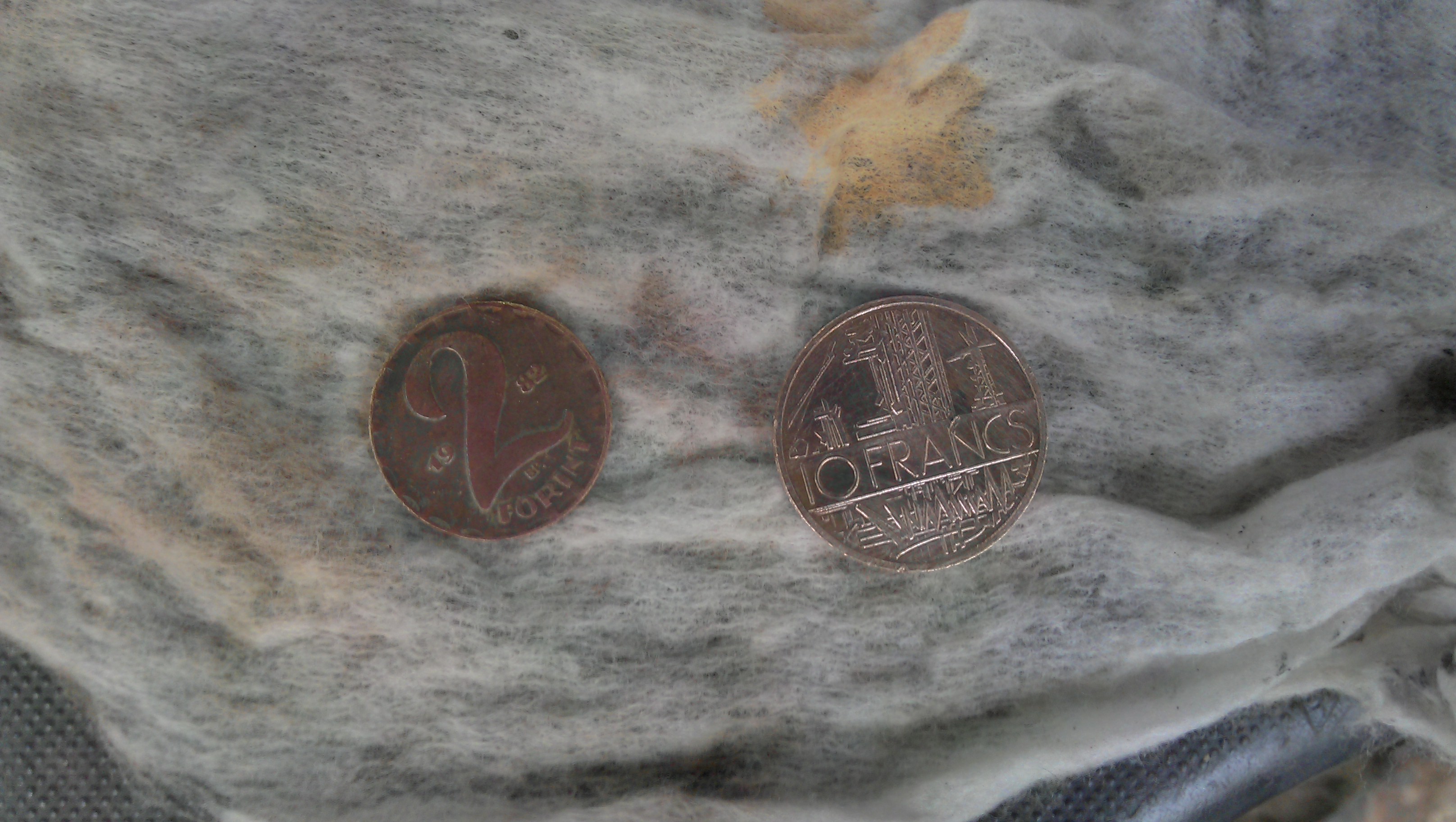

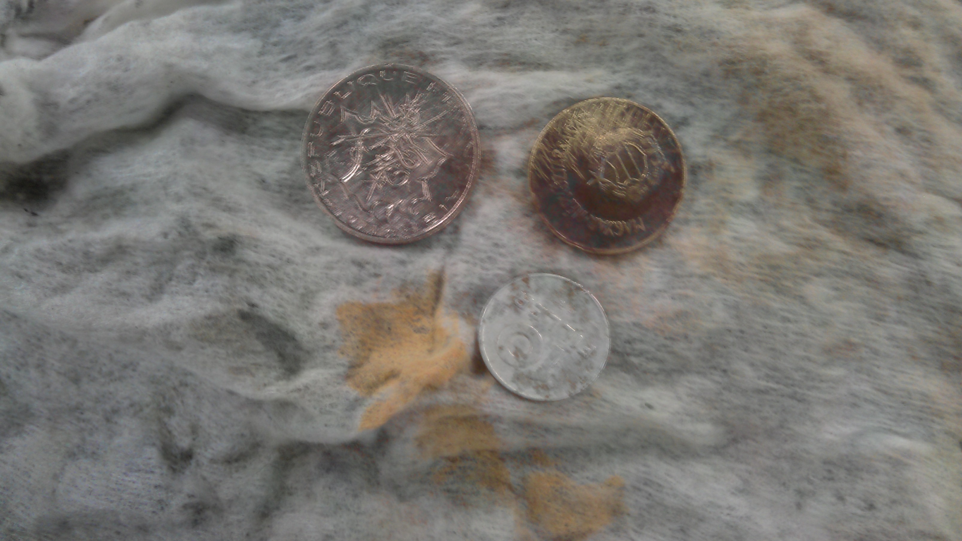

что за монеты? какой страны? :rolleyes:
MB W126 280SE M110.989 АКПП 722.300 1979г.в.
MB W126 380SE M116.963 АКПП 722.301 1985г.в.
#298 ОФФЛАЙН   baron164
baron164
  • Cообщений: 831
  • Город:Витебск
    w116.029
Отправлено 16 January 2016 - 19:27
скорее всего Венгрия . я сейчас в мозыре. командировка.приеду отпишусь.машина по словам тестя,военного атташе СССР в Венгрии.
приехал зимой,а сейчас весна по погоде.

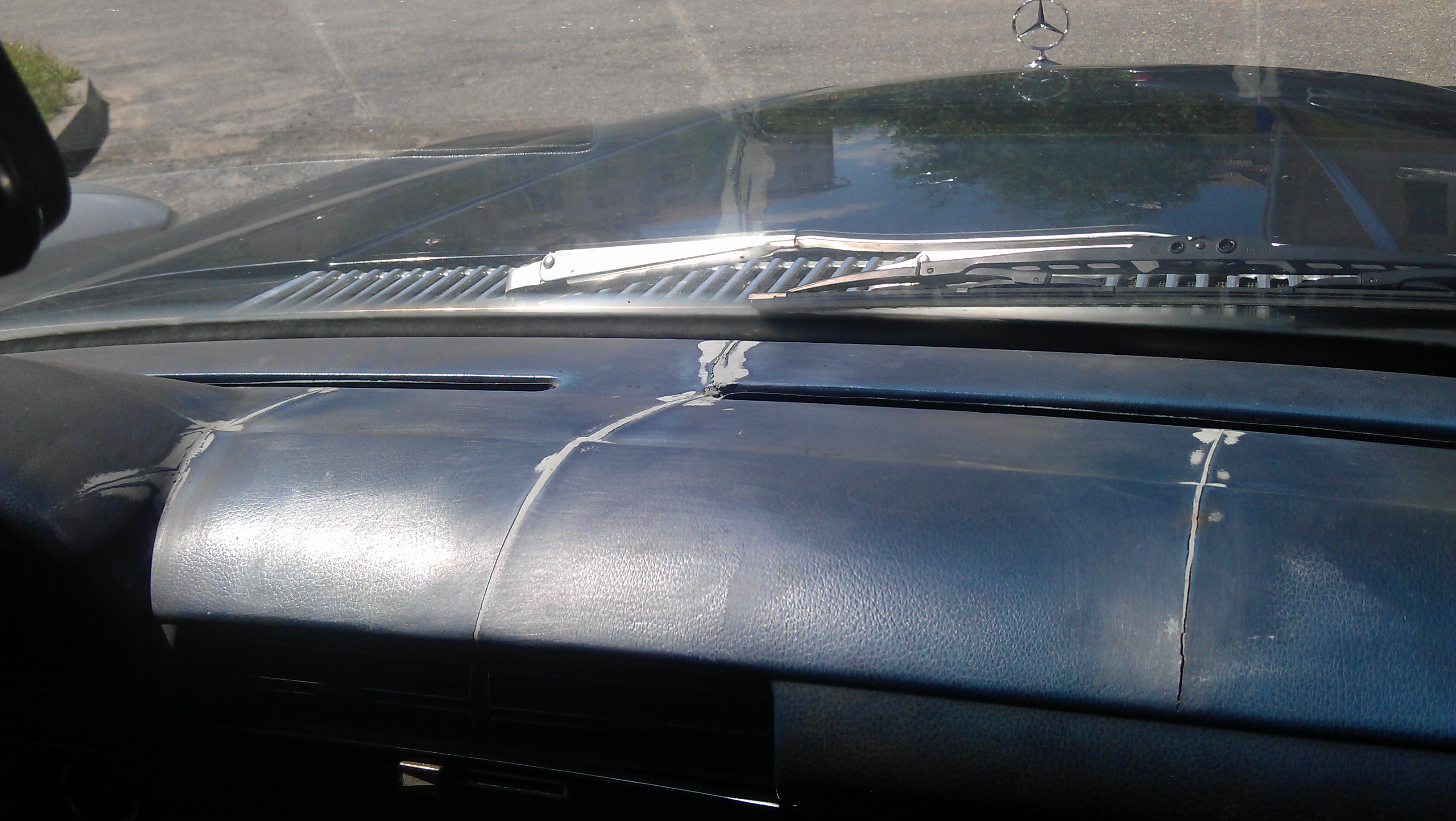

Отправлено 08 June 2016 - 19:16
лето началось и решил продолжить дальше.

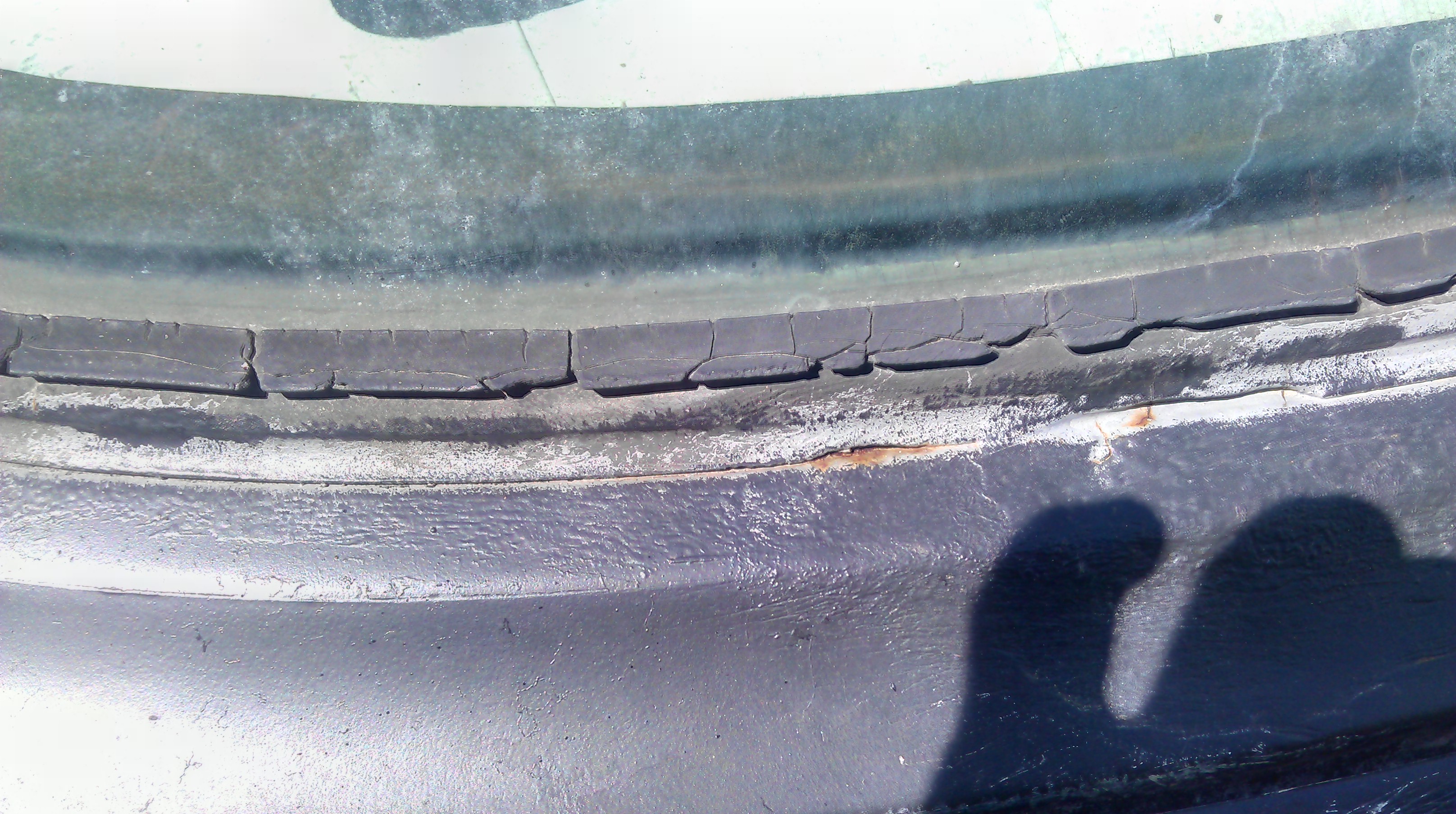

прикупил зимой синий кож зам,но клеи которые пробовал не подошли.сегодня купил это.кто знает стоит ли этим обклеивать салон.
стал сопливить радиатор решил взять металлопластилин.
понравилось,что там где обработал грунтами ржавчина не проявилась.только из под резинки .но на снятие заднего стекла пока не созрел.
торпеду под перетяжку или замену.пол временно сойдет.придется начинать заниматья сваркой...
радиатор скорее всего снимать.правая сторона сырая сантиметра 3 от края.жаль тесть помер. он говорил,что паял радиатор подозреваю это же потекло.

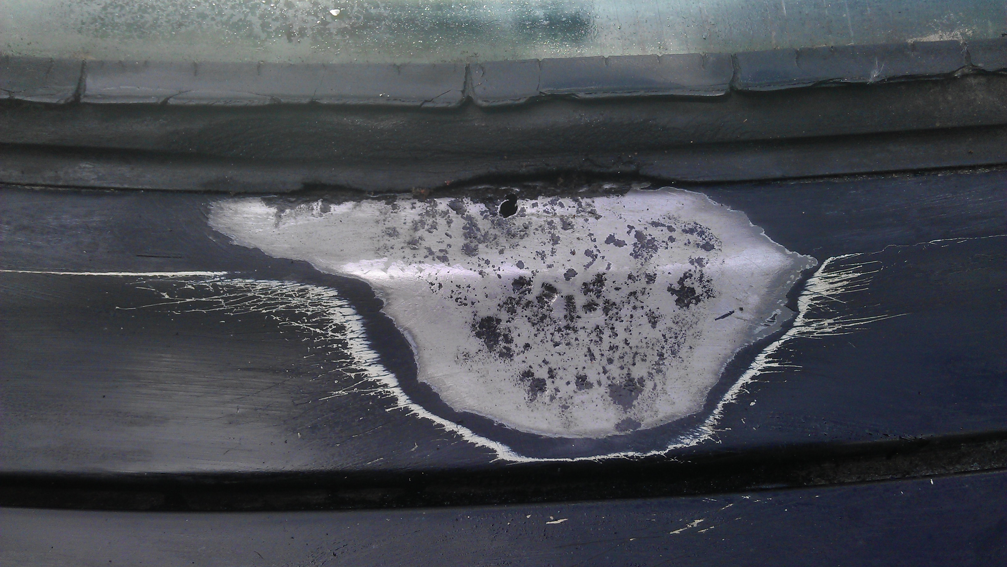

нашел один брак ,но это моя вина .какая это ядовитая гадость кислотный и ...грунт.даже на открытом воздухе доставал. место не хватило .
