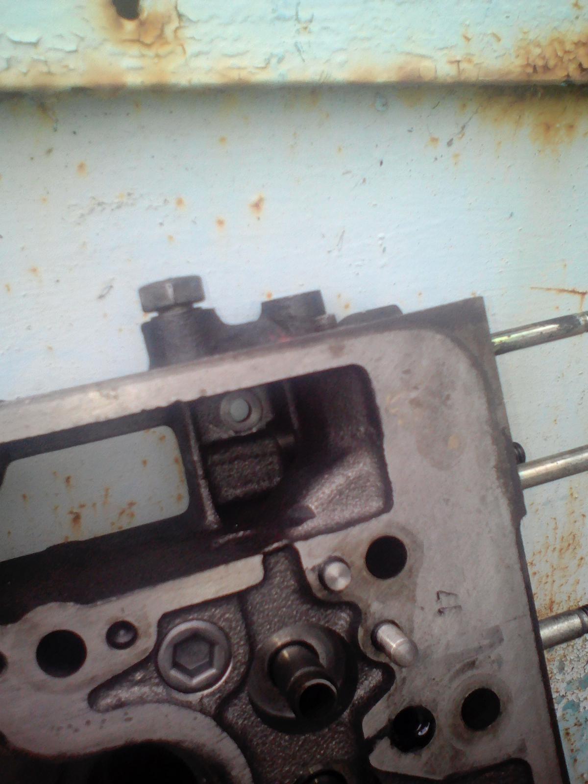

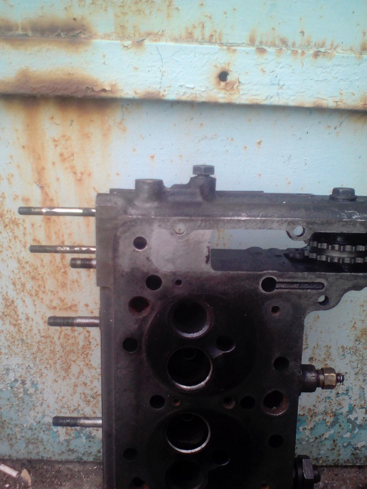

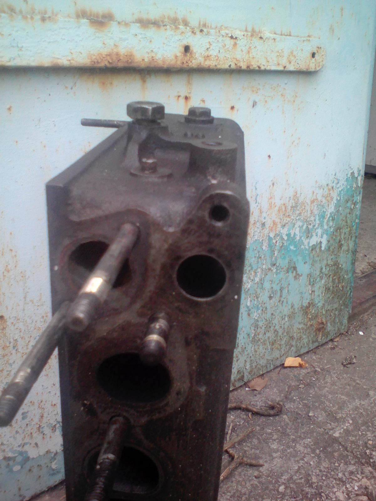

Добрый день коллеги,чтобы не создавать тему,можно я попрошу ответов здесь?Капиталю свой 615, головку и блок выкинул- нашел б/у, блок отличный,головка тоже без трещин но,в головке нет масляного канала для натяжителя и отлив под башмак со скобой,что посоветуете-искать под неё башмак с натяжителем или можно аккуратно вырезать болгаркой отлив и просверлить канал для масла? IMG_20161027_122505.jpg IMG_20161027_122524.jpg IMG_20161027_122553.jpg

Ребят ну что так никто и не ответит?Башмак не могу найти номер,уже и немецкий мануал перелопатил и exist,и с натяжителем непонятно-в них отверстие на подачу масла есть,а у моей головы нет.Что делать? Неужели никто с этим несталкивался?

Это голова от 621-го мотора, ищи другую.
Да все головы что находил, все с трещинами или еле заметными или большими,а эту попытаться переделать никак нельзя?Она же помоему идентична 615 голове,кроме отверстия под масло и отливу под старый башмак.
#300 ОФФЛАЙН   vody
vody
  • Cообщений: 23
  • Город:Крым
    W123 2.0D
Отправлено 04 November 2016 - 12:28
Смотрю 621моторы так у них натяжка цепи через звезду,вообще башмака нет,может не то смотрю?
