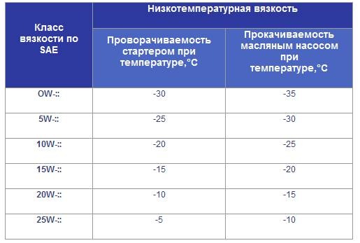

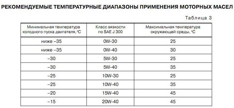

Добавлю еще инфы

Добавлю еще инфы
первая табличка- то же что и твоя предыдущая диаграмма.
вторая табличка - бред. проворачиваемость не может мериться в градусах. а для начала вообще найди что это такое. а заодно и про прокачиваемость.
а пока из этой туфты- полезной информации ноль. это лишь рекомендуемые, причем не производителем а очередными жигулистами- данные.

Ну ты предоставь нам правильную информацию тогда, раз это туфта.
