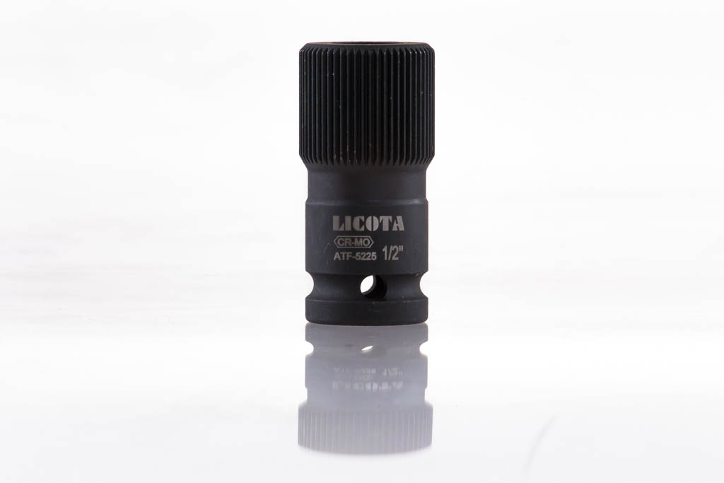

ключ зараза для гаек форкамер от 1661р стоит! а так везде около 3000р,вот и думаю как быть
Licota ATF-5225 - 510 рублей все удовольствие.
СПАСИБО! 545р нашел в евродоке только,эмекс дороже)
сегодня в магазине нашёл за 200р. (две штуки лежало по уценке); это при том, что в соседнем магазе в десяти шагах (оба в одном павильоне) лежал за 600р. ... один в один. Так что, жЫнтельмены, внимательнее с выбором :dont:
PS. купил оба,... чтоб добру не пропадать :redface: (пока не подорожало) :D

#290 ОФФЛАЙН   Андрей48
Андрей48
  • Cообщений: 3049
  • Город:Липецкая область ЕЛЕЦ
    W124 300 TurboDiesel
Отправлено 21 May 2015 - 21:22
вот на авито https://www.avito.ru...rsedes_55141161

#292 ОФФЛАЙН   PampersW126
PampersW126
  • Cообщений: 3052
Отправлено 22 May 2015 - 07:31
негуманно. С потолка они эти цены берут что ли? нехорошие люди! :moderator:
Вполне гуманно, у тебя ключ ликота, хорошая фирама но которая делается в тайване. А в объяве ключ оригинальный мерсовский. Только не надо говорить что это тоже самое и зачем за бренд переплачивать. Если для себя один раз открутить это да, можно сэкономить, но когда к тебе в ремонт приезжают 5-6 машин в день с таким делом, то тут нужно брать оригинал
Сообщение отредактировал PampersW126: 22 May 2015 - 07:32
#293 ОФФЛАЙН   250Dилетант
250Dилетант
    постоялец
  • Cообщений: 1036
  • Город:Псков
    W124, 250D, 1988
Отправлено 22 May 2015 - 08:26
у меня действительно тайваньский, но про тот, что по ссылке в объявлении ничего про оригинал не написано :confused: (на фото можно разглядеть тоже название "ликота"); обычно такую инфу (про оригинал) в первой же строке пишут
PS. они (эти ключи) действительно оригинальные где то ещё есть?

#294 ОФФЛАЙН   250Dилетант
250Dилетант
    постоялец
  • Cообщений: 1036
  • Город:Псков
    W124, 250D, 1988
Отправлено 22 May 2015 - 08:57
всёразобрался; код в заголовке не увидел))

#295 ОФФЛАЙН   Vitaminn
Vitaminn
  • Cообщений: 2723
  • Город:Moscow
Отправлено 22 May 2015 - 09:42
На авито обычные неоригинальные ключи продаются.
Раньше стоили 700 р. Теперь подорожали. Кто-то зарабатывает свои три копеечки, продавая купленные в магазине за чуть меньший прайс ключи.

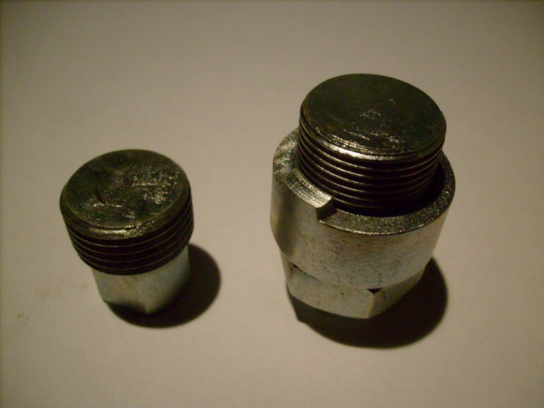

#297 ОФФЛАЙН   Stoker
Stoker
  • Cообщений: 232
    W123.130, 1978
Отправлено 22 May 2015 - 10:23
зря купил ключ)) там гайка прижимная под большую отвертку!
Я в теме про "ключ гаек форкамер" предлагал такой.
До сих пор в загашнике лежит, если нужно.
300D 123.130 1978

#299 ОФФЛАЙН   POCTO
POCTO
  • Cообщений: 89
  • Город:Рыбинск
    W201 190D
Отправлено 22 May 2015 - 14:18
такой и нужен был) и по чем?(правда уже отвернул)
#300 ОФФЛАЙН   Stoker
Stoker
  • Cообщений: 232
    W123.130, 1978
Отправлено 22 May 2015 - 16:02
Да за те же 500 и отдам. Лежит без дела второй год.
Отвернуть - полдела! Еще же и заворачивать придется недюжинным моментом.
На моем моторе мытищинские мастера зубилом обошлись, чтоб им это зубило куда следует...
А если вдруг форкамеру вынуть, так этот ключик и как обратный молоток годится. Прут М10 с гирей только нужен.
