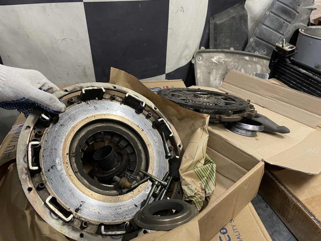

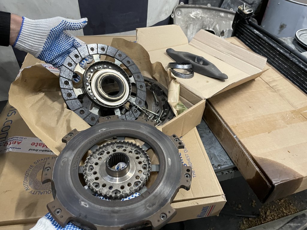

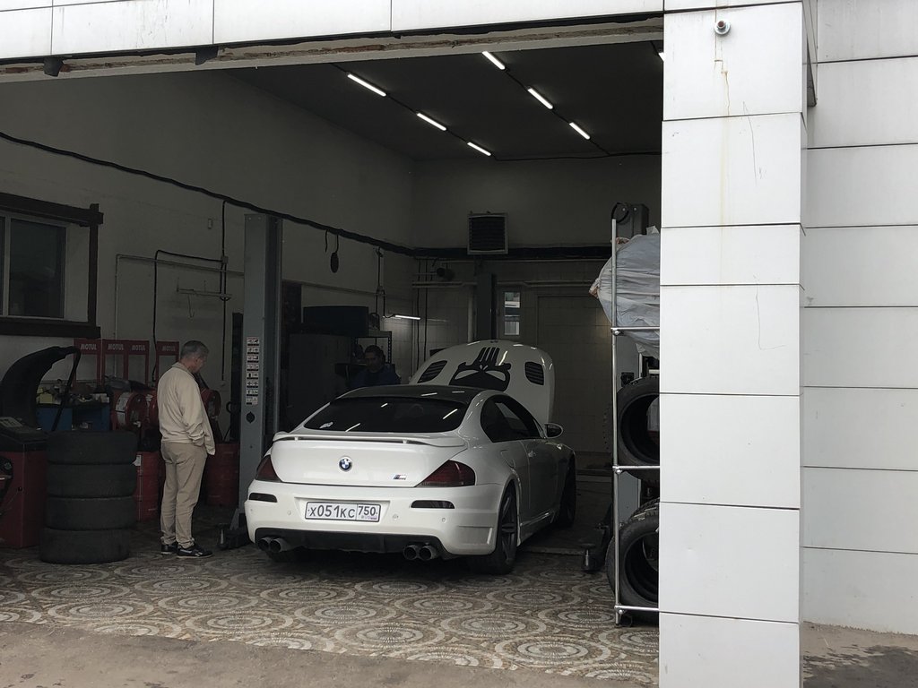

Ну что ж, всё починили. Обратился в сервис, который специализируется на эмках, Порше и суперкарах. Оставил машину 10 дней назад, вчера забрал.
После тщательной диагностики всего, включая двигатель, выяснилось, что техническое состояние автомобиля близко к идеальному – признаюсь, я такого не ожидал. Коробка в порядке, но был критический износ сцепления, из-за чего мехатроник работал некорректно, хоть сам он и исправен. И хорошо, что я вовремя приехал: изношенное сцепление убивает маховик, а когда вся конструкция расшатывается – умирает и мехатроник. В моём случае эти детали совсем не пострадали.
Сцепление, корзину и сопутствующие детали мы заменили на новый оригинал. Вот то, что было снято с моей машины:

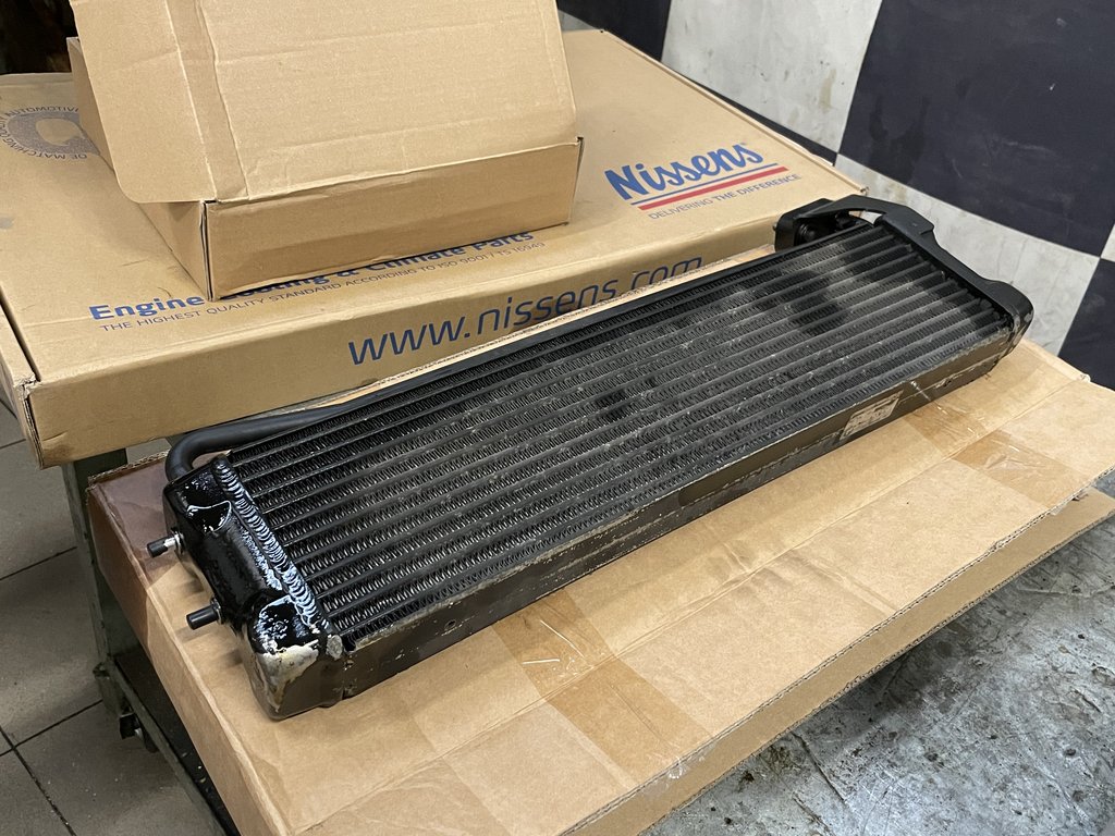

Я в предыдущем посте забыл упомянуть, что у машины начало капать масло из масляного радиатора – причина не совсем ясна, возможно механическое повреждение. Увы, радиатор тоже пришлось заменить – а это очень дорогая деталь (41 тысяча).
Вот мой старый масляный радиатор:

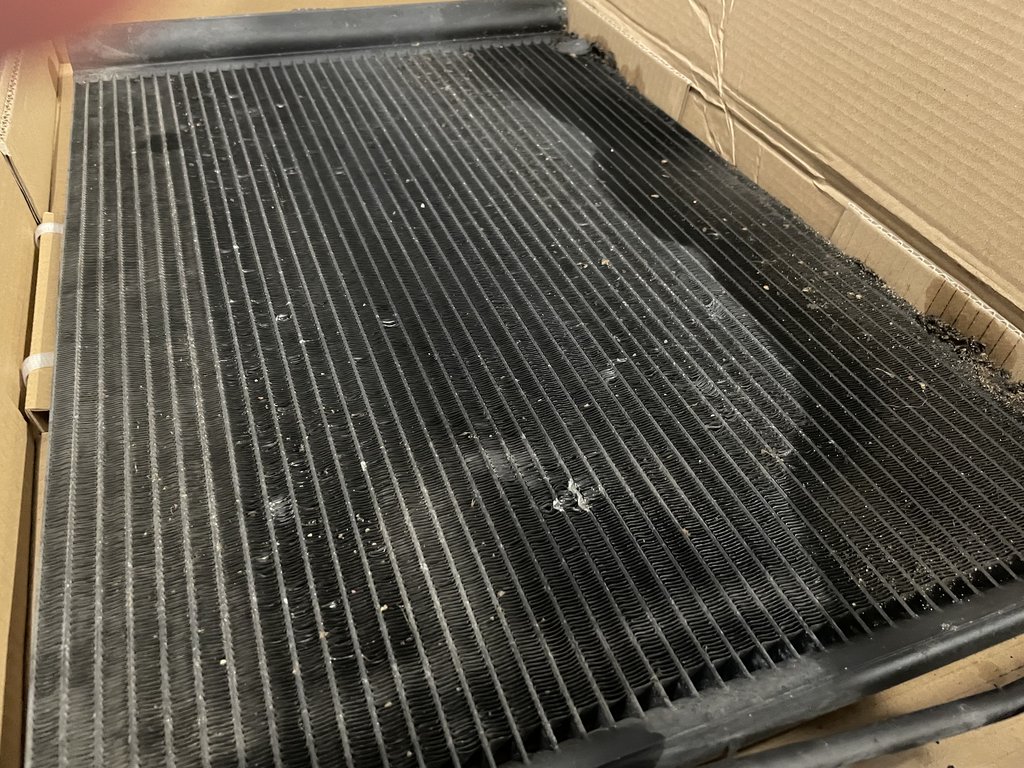

Ну а радиатор кондиционера, копеечная деталь, просто был пробит камнем. Он стоит в самом переду машины и принимает на себя все камни, когда едешь 300+.
На фото хорошо видно свежий след от камня:
