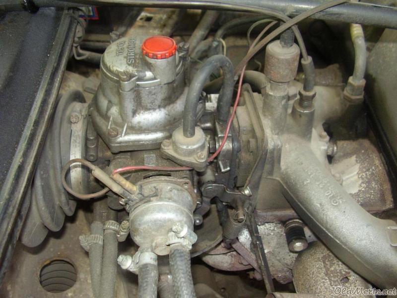

Как работает темпомат?
Я так понимаю, создается доп. давление с акпп, и давит на тягу, которая между тем на одной оси с основной тягой газа.
Как работает это реле, которое стоит сверху на пусковом устройстве?
Вот фото моего карба. (устройство прогрева еще не прикручено)

Коричневый провод-масса, а красный идет в девайс, который я называю подогревом впускного коллектора. К нему в свою очередь идет провод от распределительной колодки возле аккума, как-то так...
О! Да у вас, батенька, пул-даун отключен! Как у меня. Я попытался термоклапан задействовать, не вышло. Ваккуум так и сосёт постоянно через этот "бочёнок" на крыле. . Что там неработает, я так и не понял.
Так, как же эта релюшка работает?

Ну, может быть, я неправильно понял(поправьте, Спецы!) мне кажется, что это все те клапаны-релюшки-трубки, которые двигают маленький золотник.
У меня на момент приобетения машины стоял маленький сапунок, соединяющий ваккуумный сосок на фланце и сосок над золотником.
На крыле был неподсоединённый термоклапан и реле на стойке, подпирающей воздушник. Когда я спросил у сервисмена что это за штуки, он ответил что это ни на что не влияющая чепуха и лучше вообще их выкинуть. По книге сколько смотрел не смог понять. Только сейчас по вашим подсказкам собрал всю систему ... а она не работает.
