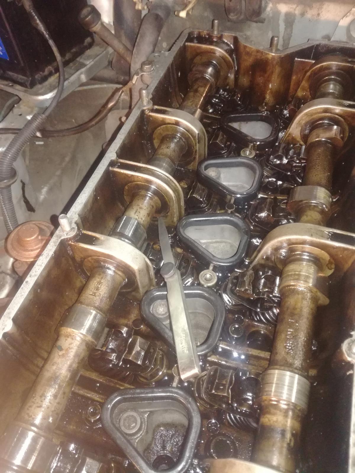

Мотор опять не нравится как работает, звуками всякими. Снял крышку, выкрутил свечи.IMG_20171219_142325_923.jpg

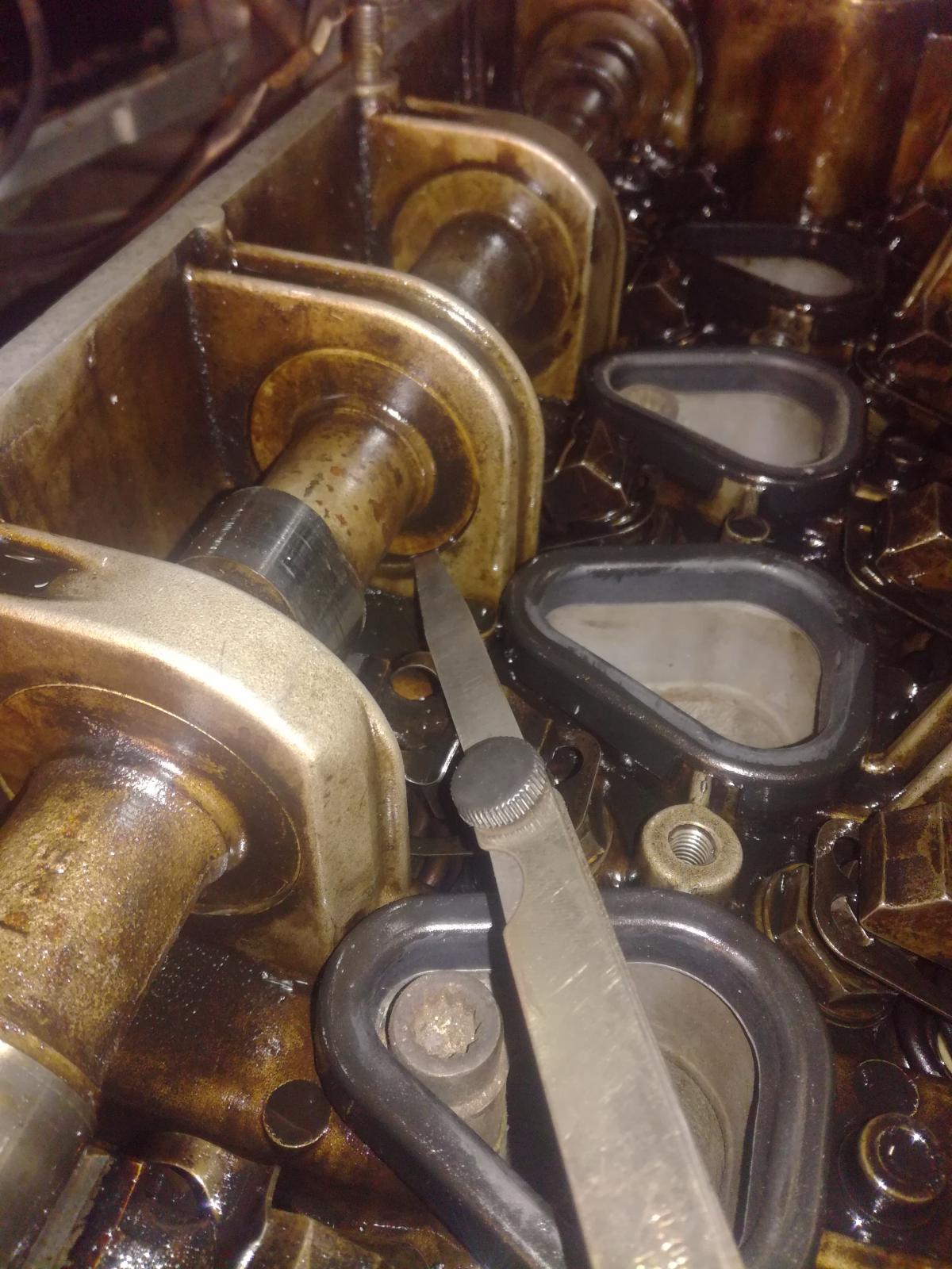

Начал везде "тыкать" щупом, куда понял как мне кажется. Щуп 0.50 пролез туговато только в одну шейку, в остальных зазора даже и не видно.

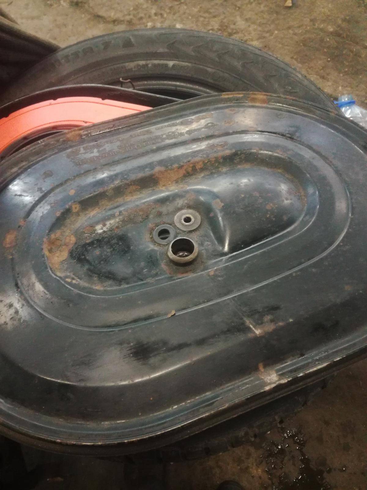

А еще пока разбирал заметил что в крышке отверстие под картерные газы забито чем то черным. Подул туда "ротом" и правда, не смог продуть. Теперь там все зачищено и промыто, может теперь вообще на все 300 лошадей поедит:)))
Кстати вопрос знатокам. На последней встрече у МГУ, мнения разошлись. На этой крышке должна быть крышечка пластиковая на том отверстии между трубкой газов и гаечкой что фильтр держит??????? На этой машине была заткнута резинкой. На моем 126 небыло, я подумал что должна всетаки быть и переставил на него...теперь вот думаю на этом заткнуть или так оставить. Просто поидее через нее получается все идет сразу в заслонку же.....

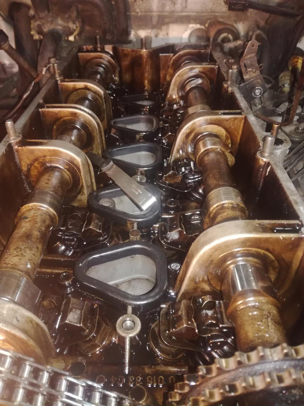

Клапаны отрегулированы наоборот были. Впуск 25, Выпуск 10. Я на холодную Впуск 10 Выпуск 20 поставил.
Зазоры в шейках распредвалов везде по 10. В крайние где стенка и со стороны звезд вообще никакой щуп не пролез. Ну и самое интересное для меня на выпуске средняя шейка, туда 50 щуп пролазиит:)))
Сопливит масло из под постели распредвалов прям под шлангом картерных газов...это съем головы? Или там как то еще можно располовинить?

Насчёт средней шейки не надо париться- у всех так. Она в воздухе болтается.

Поэтому логичные 2 вопроса. Это валы гремят потому что туда щуп 0.10 пролазиит в шейки???? Как там вообще должно быть?
Второй вопрос. Я щуп использовал обычный тонкий которым я на Французах все хорошо регулирую. Подошли "местные гаражные эксперты", когда я все уже собрал, выслушали мою историю и предположили что нужен широкий щуп как для Жигулятора, что бы на всю ширину рокера был, а это я типа фигню наделал этими своими щупами...
