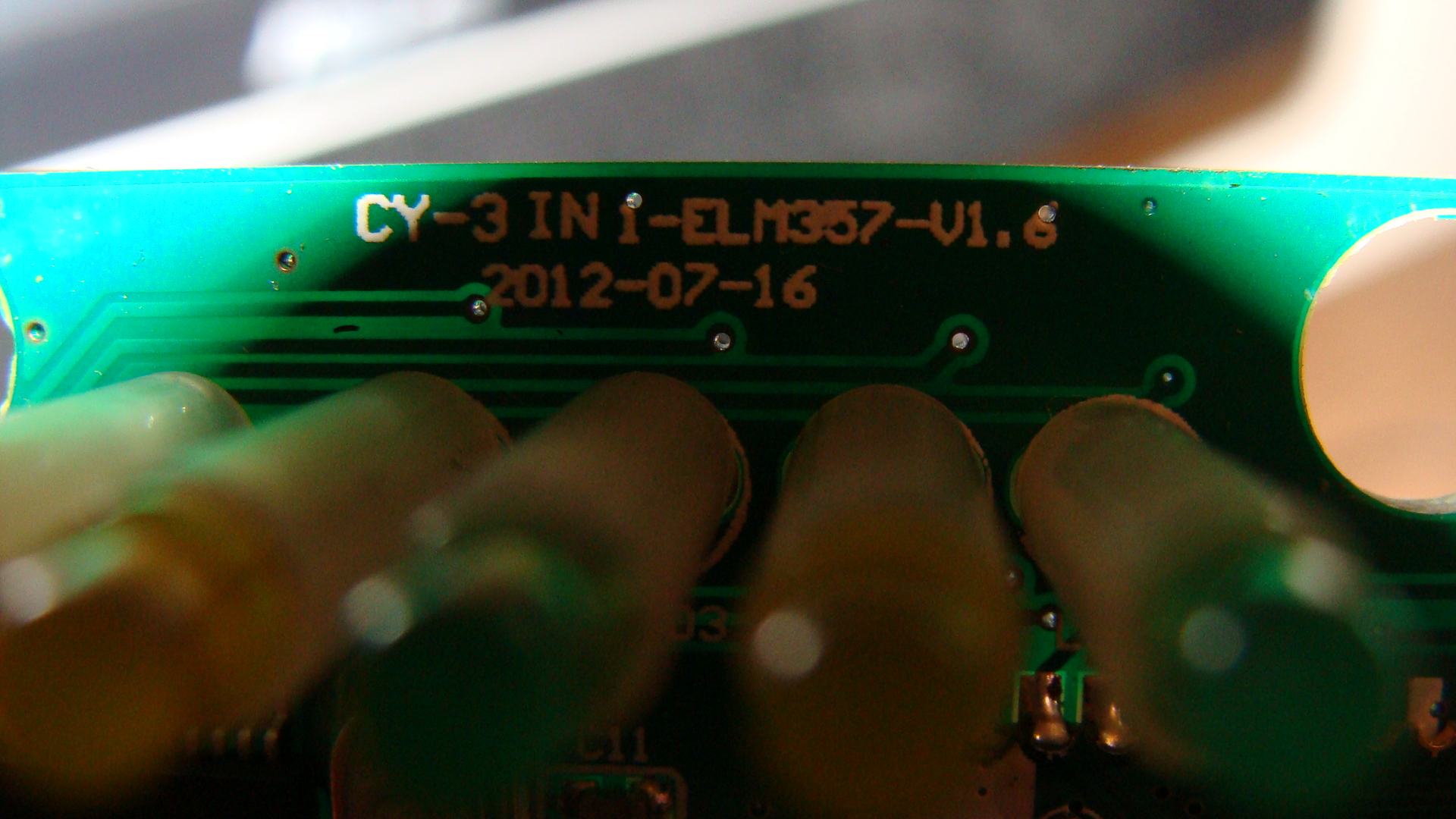

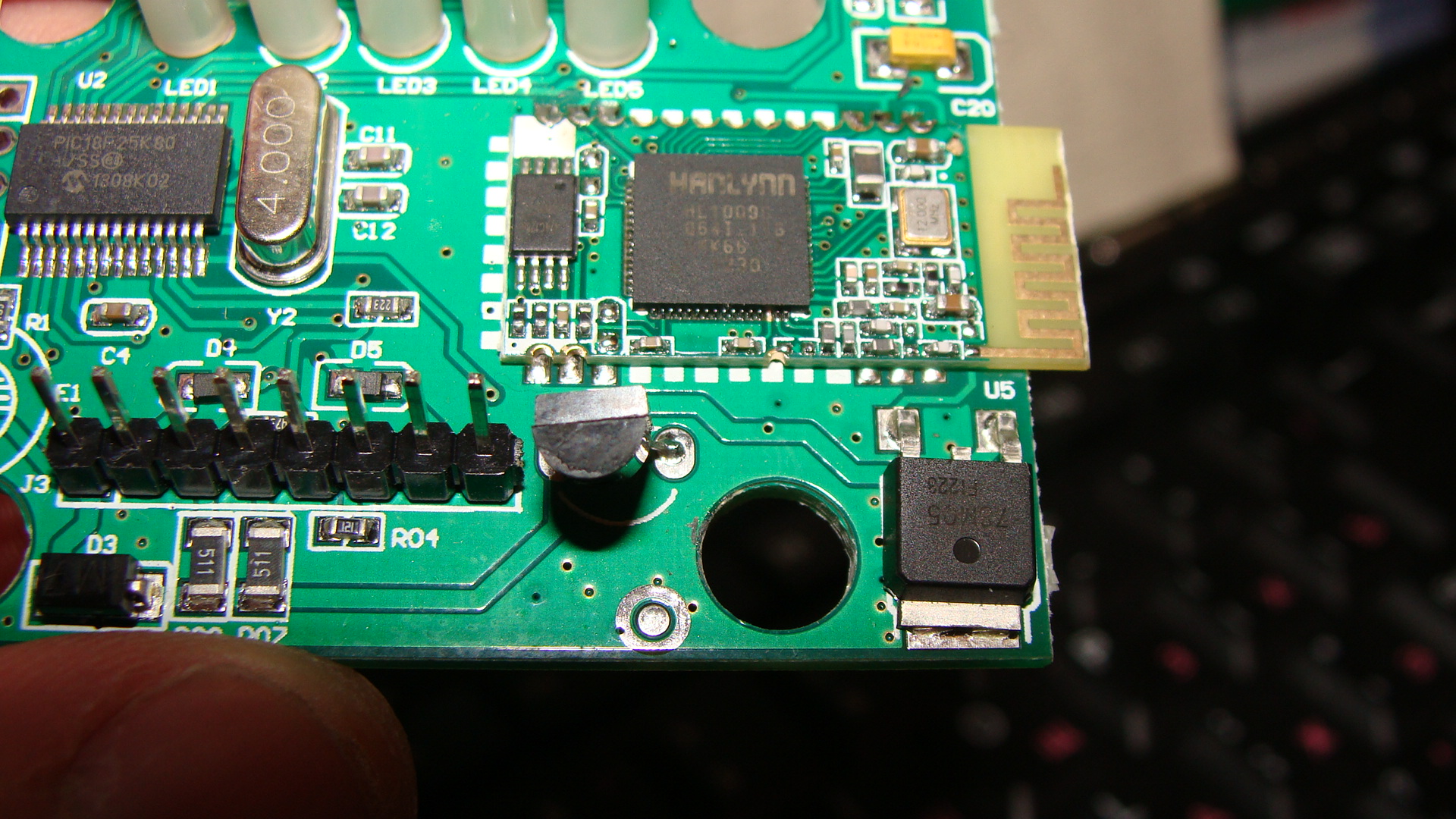

#287 ОФФЛАЙН   Алёхин 911
Алёхин 911
  • Cообщений: 1164
  • Город:МО Одинцово
    w124 111.960
Отправлено 10 January 2014 - 17:57
на хх дмрв пляшет 10-13 кг.в ацп от0.6до 0.9.это глюк программы ?не хочется провода курочить .ошибок нет ,хотя недавно 022 вылезла и хх низкий был.также вопрос к уважаемому мише 190 :елм блю тус плохо работает с андюшей 4.1 вроде бы сопряжение есть ,но не горит (подключено)пробовали с разными тел-ми и с Эппл.с нотбуком проблем нет..а с телефоном иногда работает нормально .а чаще танцы с бубнами.вскрыл елм на плате написано елм357 в1.6.использую алькатель 5020 может версия вт не та?
ниче не понял с этого сумбура.. к мерсу 327 не подключить, с apple он тоже не работает (там надо делать какой-то джейл бреак, но я не шарю в этом совсем), с адроидом все нормально работает но бывают тонкости типа нуна отвязать\привязать адаптер перед пуском проги, у меня есть разные адаптеры и многое зависит от их блютузмодулей... в общем-то практически все работает но бывают нюансы :)

#289 ОФФЛАЙН   Алёхин 911
Алёхин 911
  • Cообщений: 1164
  • Город:МО Одинцово
    w124 111.960
Отправлено 11 January 2014 - 13:02
DSC02073.JPG прога твоя хфм.т.е вольтаж дмрв должен так плавать 0.6-1.0в на хх? елм не для мерса нужен.бт модуль припаян кплате одной стороной 5контактов .может недопаяли

#290 ОФФЛАЙН   Misha190E
Misha190E
  • Cообщений: 13949
  • Город:Москва, ЮЗАО
    W210 был
Отправлено 11 January 2014 - 14:00
если осцилом глянуть сигнал расходомера то наХХ там синус, с ростом оборотов выпрямляется...
раз прога моя то давай логи кидай - погляжу...
эти бт модули так и припаивают - одной стороной. формально для работы всего 4 ноги нуна....

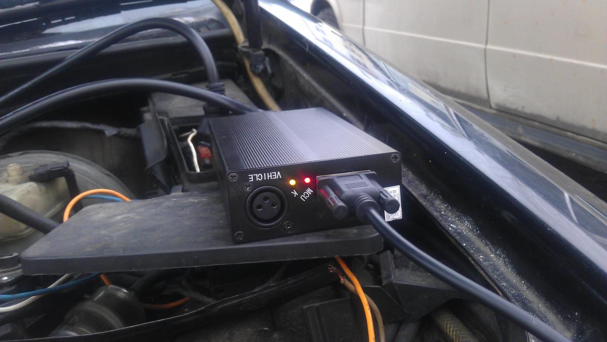

#296 ОФФЛАЙН   baron164
baron164
  • Cообщений: 831
  • Город:Витебск
    w116.029
Отправлено 25 March 2018 - 08:34
 Misha190E
извиняюсь если не по теме.приобрел UC232A USB в RS232 диспетчер показывает   USB\VID_0557&PID_2008&REV_0300 ,то есть  чип aten.
вопрос будет ли он работать с этим агрегатом

#297 ОФФЛАЙН   Misha190E
Misha190E
  • Cообщений: 13949
    W210 был
Отправлено 25 March 2018 - 09:30
не было у меня aten, не пробовал...  если машина есть то можно проверить

#298 ОФФЛАЙН   baron164
baron164
  • Cообщений: 831
  • Город:Витебск
    w116.029
Отправлено 25 March 2018 - 10:47
в первый раз мотор вроде видел
"                              module;  eve
                                    nr.;  024 545 11 32
            mardware-version;  48/95
              software-version;   12/97
                                             eve.dxt
          P1622   Injection pump switch off valve                                                        verify the switch off valve:While ENGINE=IDLE SPEED:1,3-2,0 V                        While IGNITION=OFF:1,4 Ohm                                                                            Verify the wiring and the connections                                                                     P0105  Pressure sensor ,While IGNITION=ON: 4,6  5,2 V                                     And wile ENGINE=IDLE  SPEED:. 2,5 V.                                                                If  tension  decrease -. under pressure is increasing                                              Verify also the electrical and pressure leads and the control unit
      P1470 Boost  pressure control vacuum  transducer                                        Verify the under pressure at the output (OUT) from the pressure                          While  ENGINE=IDLE Speed-> 740 rpm:                                                                   Tension:<3,5 V and the pressure<150 mbar.                                                          While ENGINE=IDLE Speed->1500 rpm:                                                                tension:>5 V and the pressure> 300 mbar.                                                               Verify also the wiring and the pressure leads.                                                              Probably  the air filter is dirty
          actual error's
           p1335   Cranksha
модуль; Ева
                                    ШП.; 024 545 11 32
            mardware-версия; 48/95
              версия программного обеспечения; 12/97
                                             канун.dxt
          P1622 ТНВД отключить клапан проверить выключение клапана:во время работы двигателя=число оборотов холостого хода:1,3-2,0 В, А зажигание=выкл:1,4 Ом, проверьте проводку и соединения P0105 датчик давления ,а зажигание=о: 4,6 5,2 V и хитрый двигателя=число оборотов холостого хода:. 2,5 в.                                                                Если напряжение уменьшить -. под давлением увеличивает проверите также руководства электрических и давления и блок управления
      Датчик вакуума управлением давления наддува P1470 проверяет нижнее давление на выходе (вне) от давления пока двигатель=НЕРАБОТАЮЩАЯ скорость-> 740 rpm: Напряжение:<3,5 V и давление<150 mbar.                                                          В то время как двигатель = скорость холостого хода - > 1500 об / мин: напряжение:>5 В и давление > 300 мбар.                                                               Проверьте также проводку и выводы давления.                                                              Вероятно, воздушный фильтр грязный
          фактическая ошибка
           p1335 датчик положения коленчатого вала
          проверьте сигнал, в то время как двигатель = холостой ход = > 0,8 В переменного тока
         Двигатель = 400 / мин = > 0,3 В переменного тока I увеличение оборотов в минуту = увеличение напряжения
         Проверьте также, как установлен Датчик положения, и если он грязный.
          Сопротивление; Датчик; 680-1200 Ом; Кабель:, 1 Ом.                              - Один диагноз завершен
а вчера
Диагностика двигателя-Статус: модуль не встраивается или не реагирует !
  Диагноз ABS-состояние: ошибка - > прочитайте память ошибки !
  Диагноз воздушной подушки-состояние: одобренный диагноз BAS-состояние: модуль не строение внутри, или не отвечает !
лапочка  на к и переходнике немного мигает.попробую сегодня ещё и заодно на 3 провода .что рядом с индекаторами
w 116.029 350 SEL реставрация 1980 г.в. акпп ,год оказался 1977.авто постарело на 3 года.
форд транзит низки короткий 1993 г.в.для всех случаев
W210.025 E 300NL 1997 г. в. акпп седан,авангард.
#299 ОФФЛАЙН   baron164
baron164
  • Cообщений: 831
  • Город:Витебск
    w116.029
Отправлено 25 March 2018 - 14:13
сходил ещё проверился .1 раз показал мотор на 7 64 битной.ратерялся не сохранил.потом раз 10 пробовал и ...
module is not build,or does not respond
модуль не строится или не отвечает.
AIRBAG и ABS/ASR   отвечают без проблем сразу.
на хр 32 мотор не показал.в прошлый раз наоборот.7 не показала
Сообщение отредактировал baron164: 25 March 2018 - 14:15
#300 ОФФЛАЙН   Misha190E
Misha190E
  • Cообщений: 13949
    W210 был
Отправлено 25 March 2018 - 19:41
Не знаю почему так... в принципе протокол не отличается от АБС... может это глюк самого ЭБУ, но тоже маловероятно
