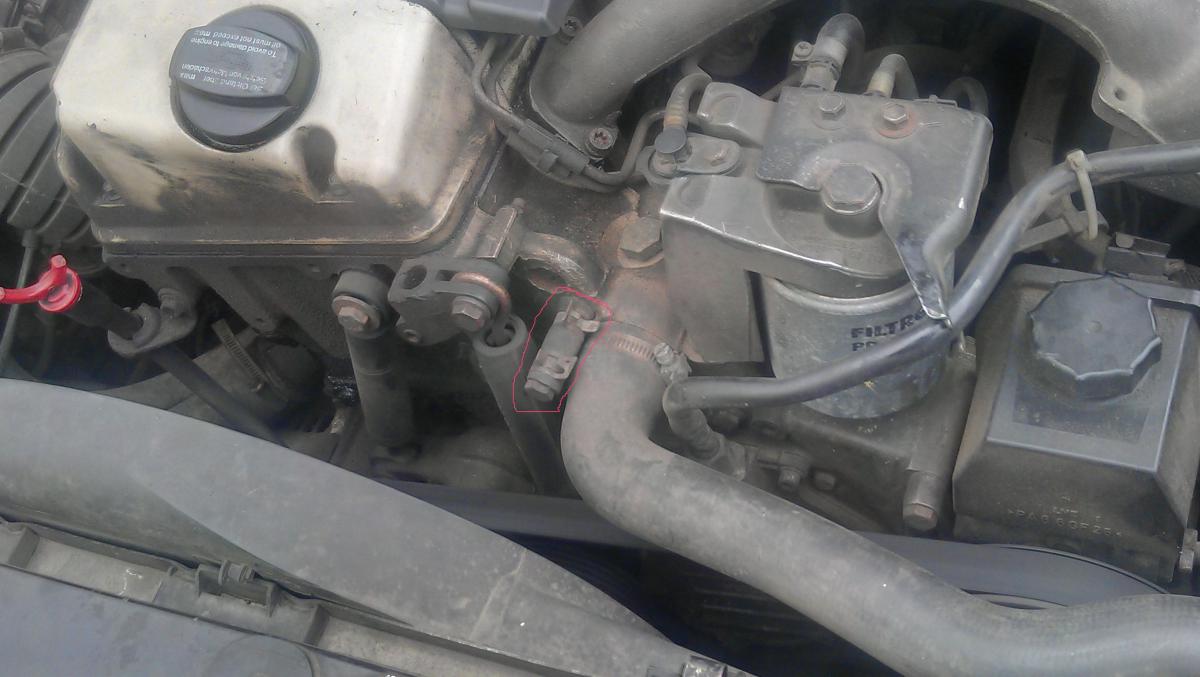

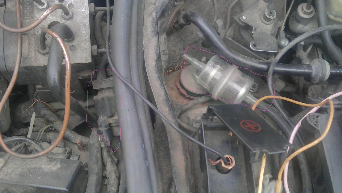

IMAG0355.jpg помощник :lol: IMAG0347ю.jpg вопрос по 606 мотору,что за патрубок и куда он должен идти.выделенIMAG0348Ю.jpg вопрос по вакууму.что за агрегат и почему стоит фильтр ?такой же фильтр стоит и с правой стороны :confused:
сегодня схлопотал вылет  при попытке написать в этой теме.стало требовать логин и пароль ,а потом -Внимание, вход на сайт не был произведен. Возможно, Вы ввели неверное имя пользователя или пароль. :moderator: попытки воити или написать -провал.чудом через заблокированый ник прошел.

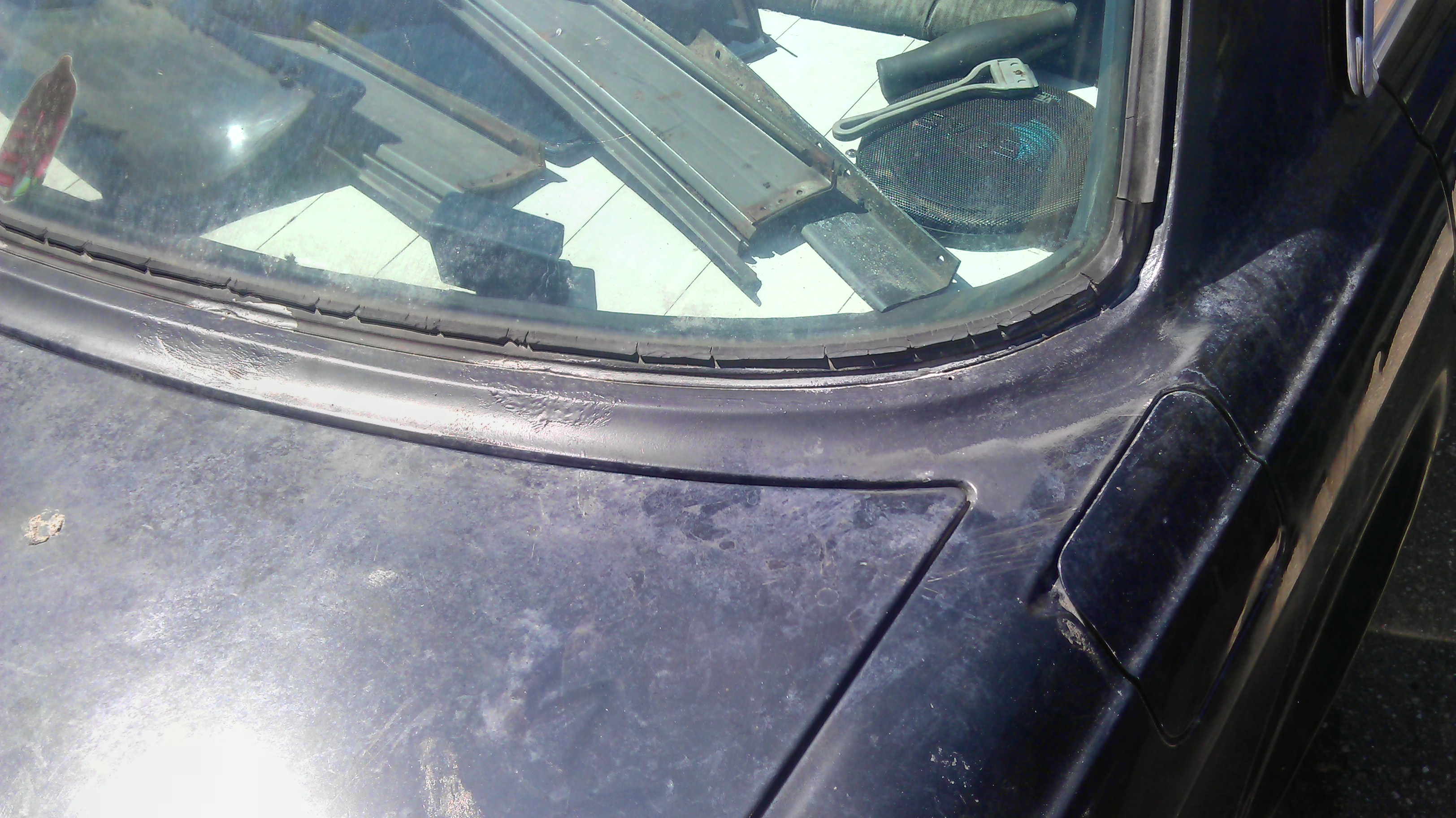

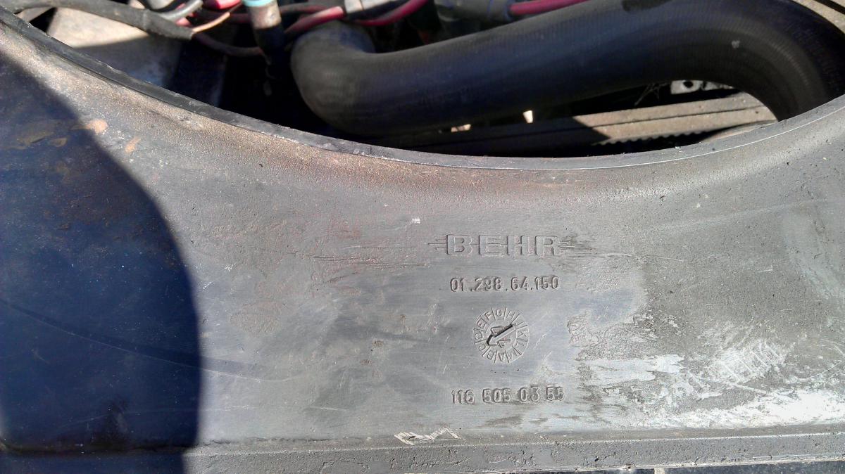

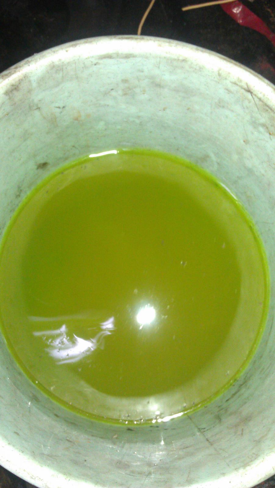

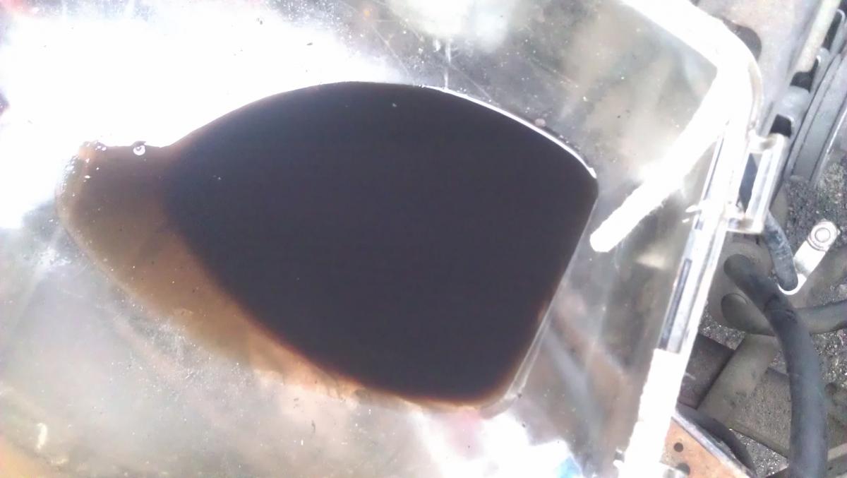

Отправлено 16 June 2018 - 08:27

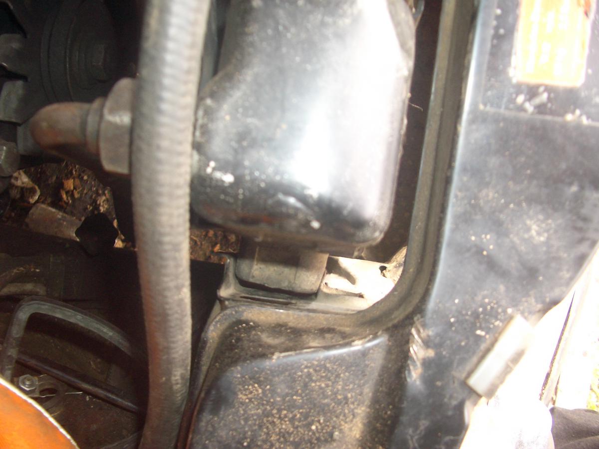

2018-06-16 14-32-01.JPG когда то был желтым, но  бывало и хуже.
2018-06-16 14-06-51.JPG одна частичка резинки потеряна

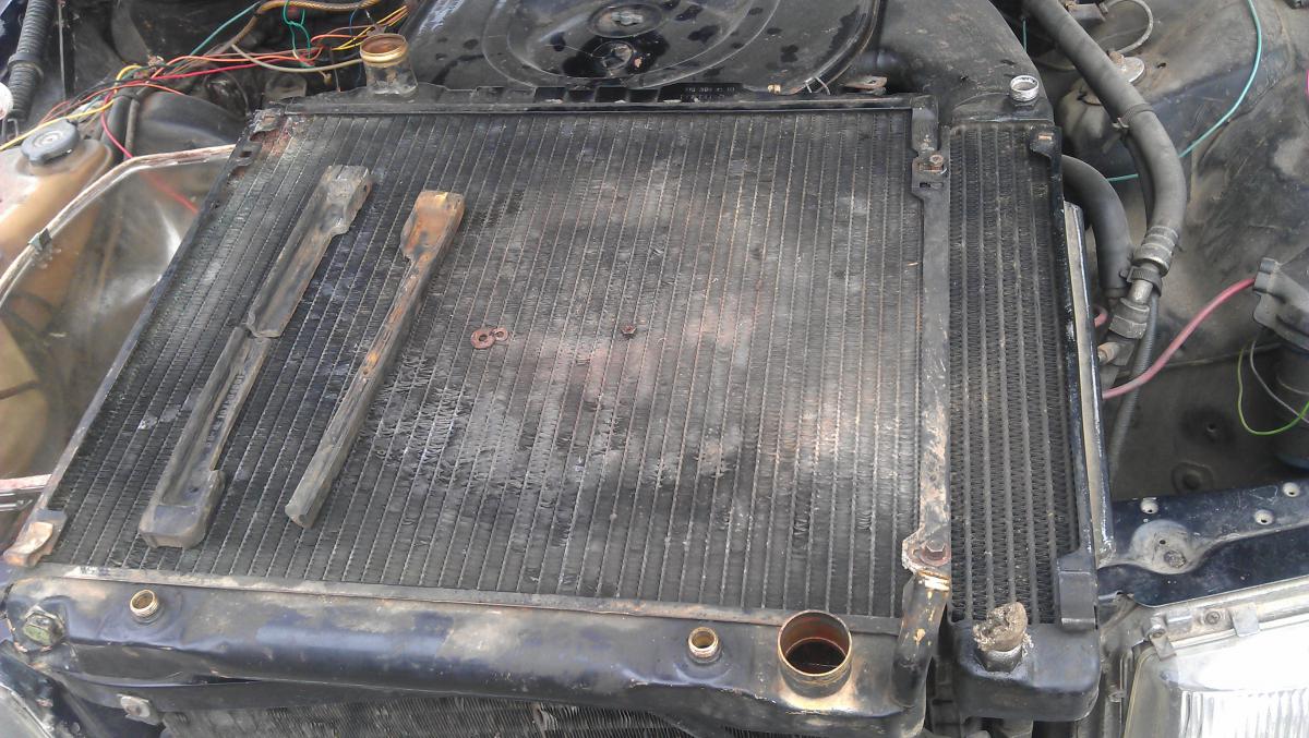

запаяли радиатор,при полном расширительном бачке - сопливил. когда отсоединял верхний патрубок,антифриз не сливал,для проверки(бачек расширителя был пуст)антифриз был почти до верха радиатора.
резинки крепления радиатора на выкид,но в магазине огорошили месяц ожидания и не 100% что придут. нашел аналог MEYLE  014 006 4000 но в продаже вроде нет.может кто знает другие ...
и чем отличается правая резинка от левой?
масло на втором фото 1000 км. пробега.

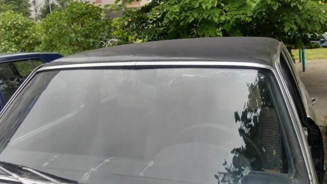

Отправлено 16 June 2018 - 19:38

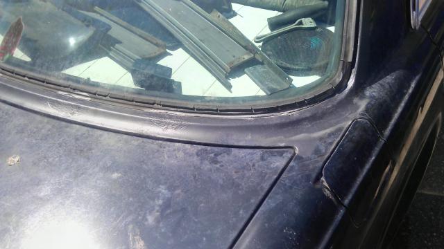

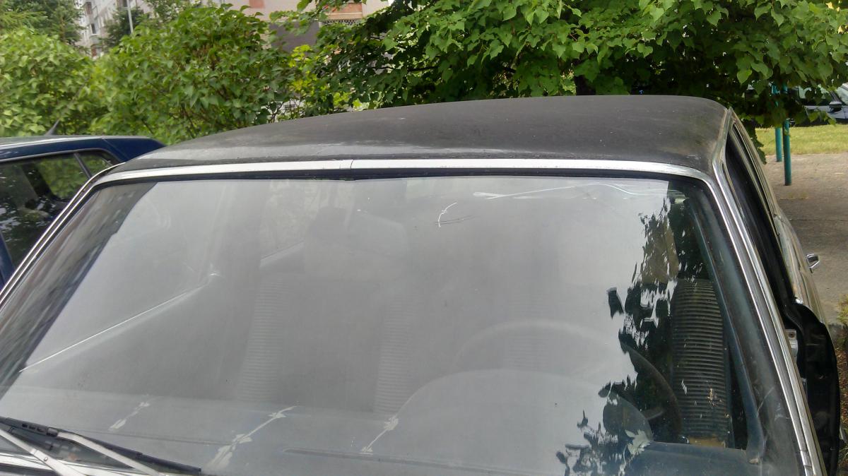

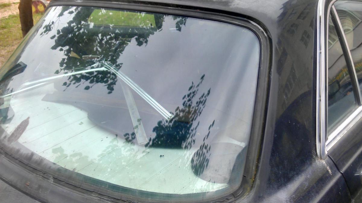

2018-06-16 14-34-22.JPG лобовое конечно под выкид,но пока буду менять только резинку , совсем сгнила.2018-06-16 14-33-40.JPG как снять накладку,чтобы вынуть стекло и ничего не сломать?2018-06-16 14-30-52.JPG буду ставить накладки,скобки купил,ржа за 3 года не появилась, и постараюсь собрать заднюю полку  , эта - временное решение.
Сообщение отредактировал baron164: 16 June 2018 - 19:39
w 116.029 350 SEL реставрация 1980 г.в. акпп ,год оказался 1977.авто постарело на 3 года.
форд транзит низки короткий 1993 г.в.для всех случаев
W210.025 E 300NL 1997 г. в. акпп седан,авангард.
#307 ОФФЛАЙН   Gazzel
Отправлено 17 June 2018 - 09:12
скорее всего вместе со стеклом в сборе снимается и ставится тоже

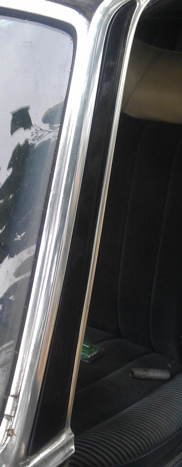

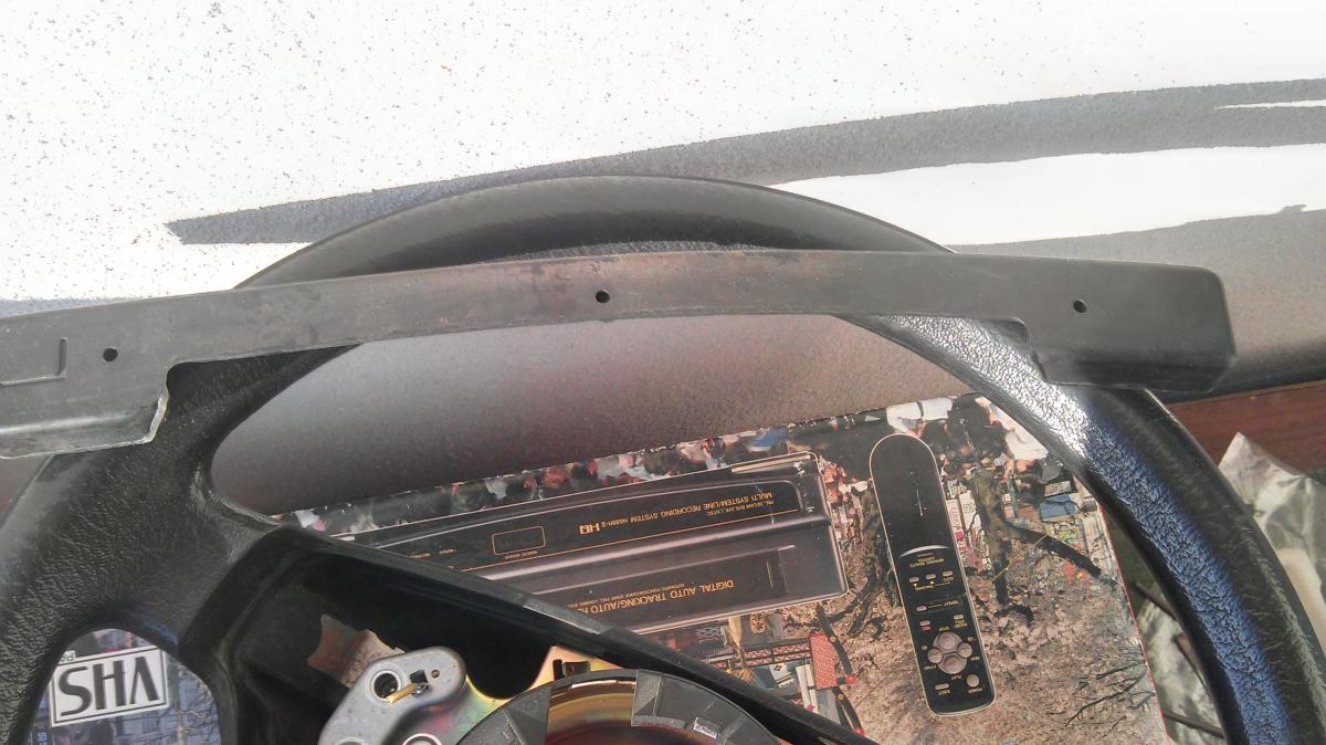

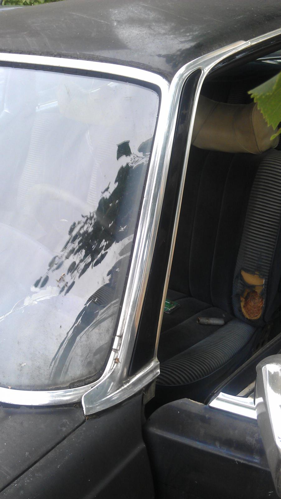

накладка,она же замок  это понятно.буду вырезать.а боковые
116.jpg как это снять?
#309 ОФФЛАЙН   Косинус
Косинус
  • Cообщений: 360
  • Город:Славянск-на-кубани
    W116
Отправлено 17 June 2018 - 16:26
Да все просто. Подковыряй вставку черную, под ней 3 болта.
#310 ОФФЛАЙН   baron164
baron164
  • Cообщений: 831
  • Город:Витебск
    w116.029
Отправлено 17 June 2018 - 16:32
спасибо,а то боялся сломать. :hi:

Отправлено 28 June 2018 - 10:29
Если на лобовом трещины и сколы здоровые есть- могут разрастись при снятии и установке.
Разбирается W201 2.6
#312 ОФФЛАЙН   baron164
baron164
  • Cообщений: 831
  • Город:Витебск
    w116.029
Отправлено 28 June 2018 - 20:28
трещин нет сколы внутри как на фото.резинка под стеклом просто разваливается.а стекло все равно в утиль.попробовал заклеить один скол удачно,а второй пошел ореолом . как  сказали от того,что прошло много времени с момента появления скола вода проникла внутрь. и еще ореол по периметру такое ощущение , что что то прошло между слоями стекла внутрь.вроде бы так.на днях добавлю фото дефектов лобового.

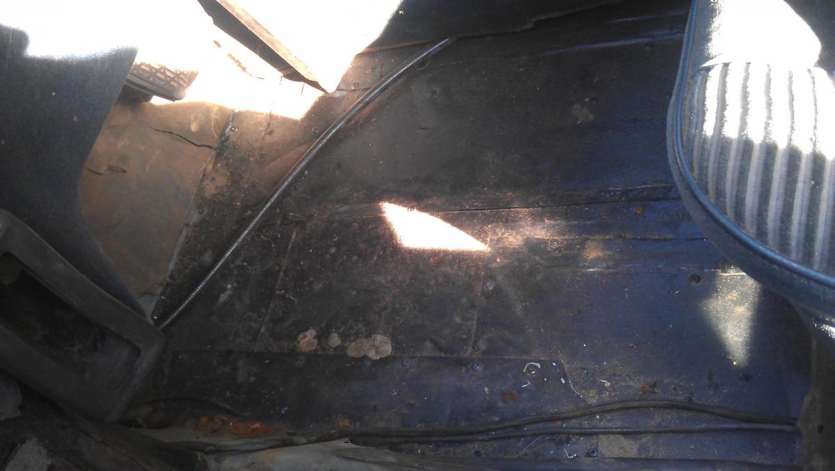

Отправлено 24 March 2019 - 00:55

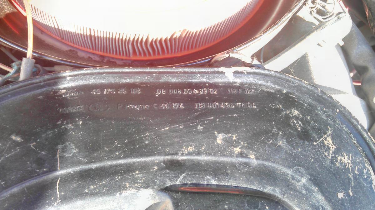

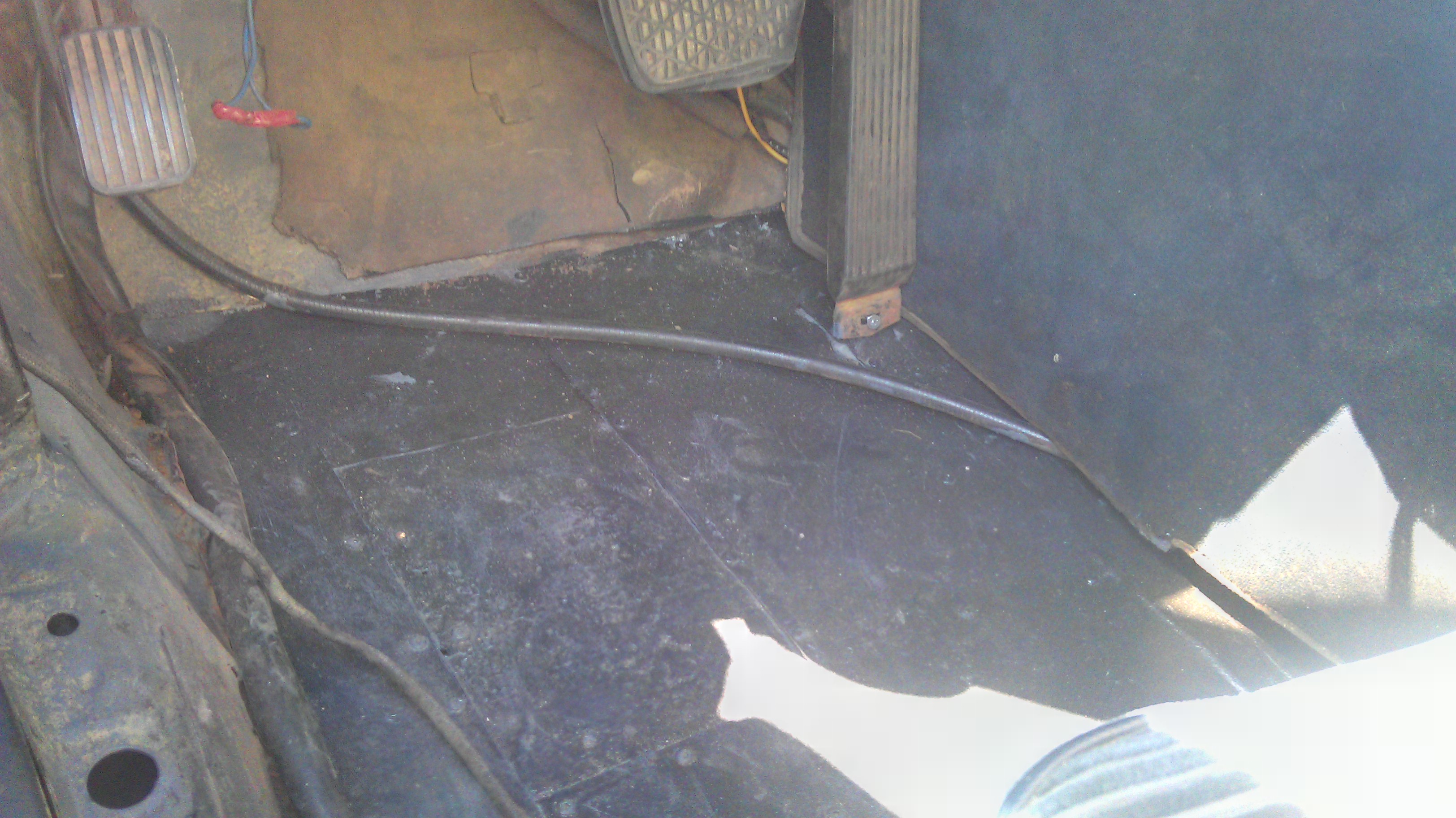

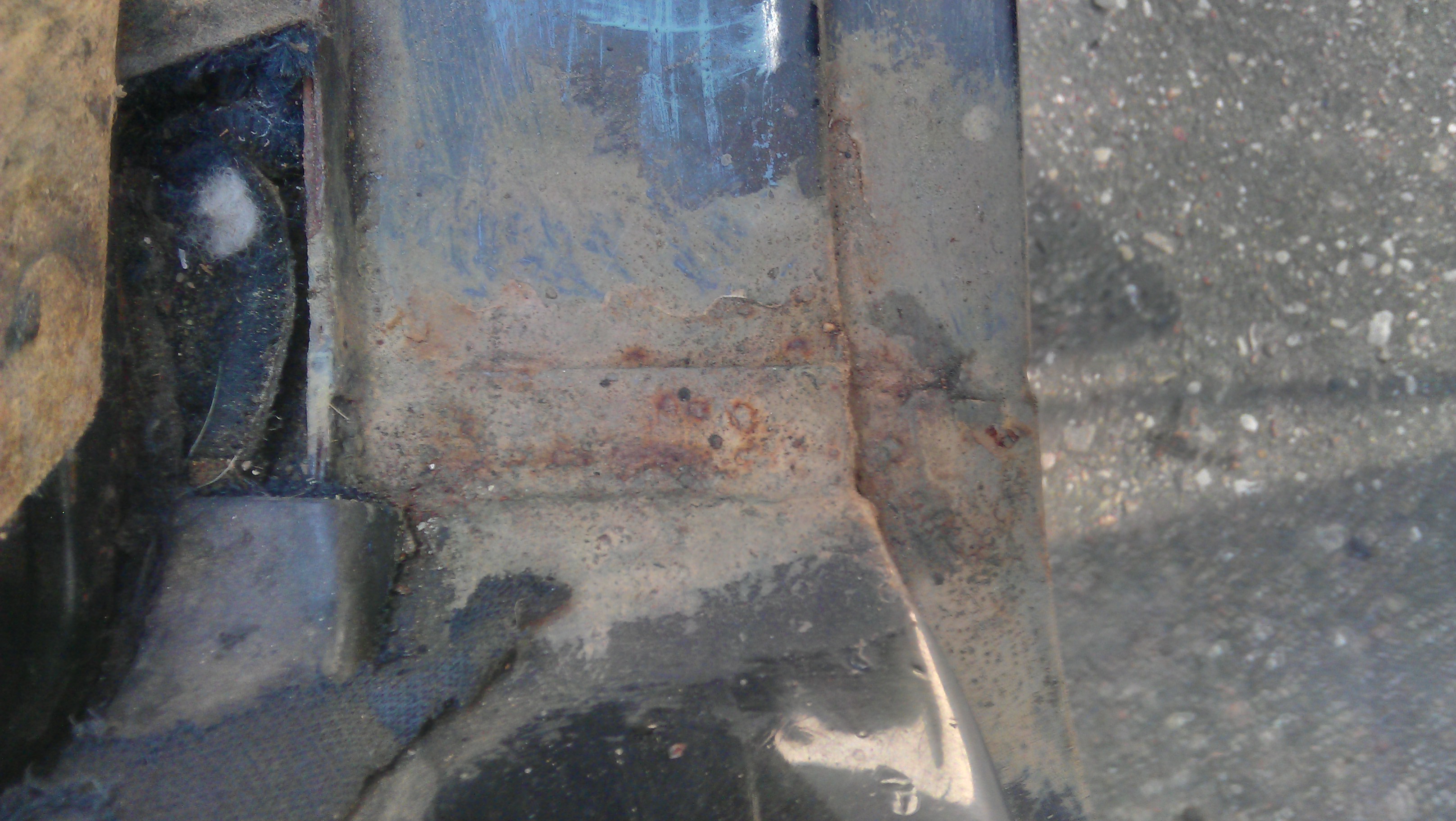

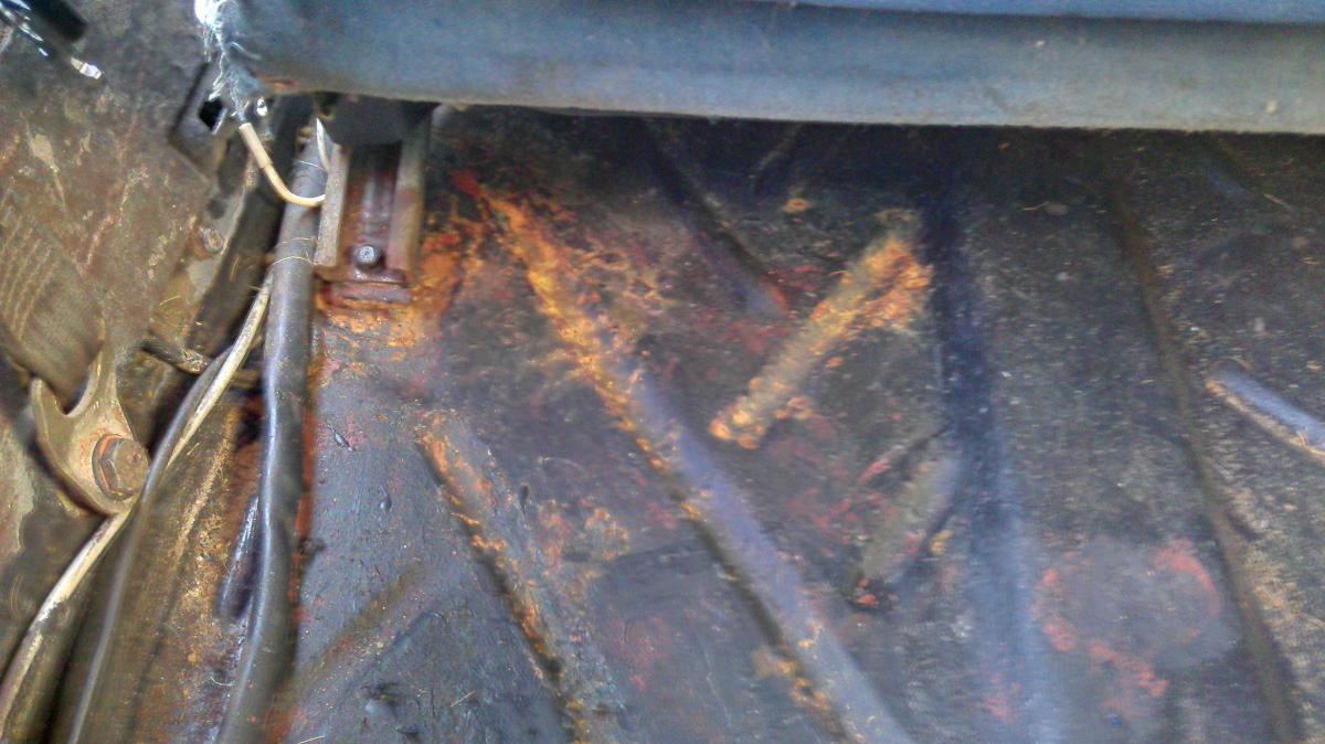

IMAG2467.jpg пол за водительским сиденьем. была лужа IMAG2460.jpg передняя часть пострадала меньше.
придется все заново зачищать.
IMAG2463.jpg кожух радиатора похоже родной.
IMAG2465.jpg воздушный фильтр живой.

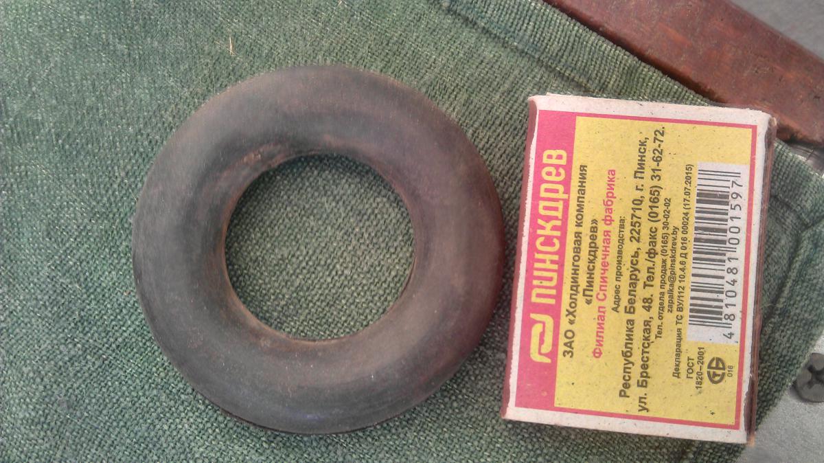

IMAG2503.jpg решил заказать резинки на глушитель. пришло вот это чудо
IMAG2505.jpg по моему маловато будет.
IMAG2498.jpg так же пришла резинка под радиатор.IMAG2495.jpg с виду вроде похоже.
IMAG2496.jpg вид с другой стороны.
IMGP4688.JPG вид сверху на установленную резинку с другой стороны.

У меня глушитель висел на эспандерах дёшево и сердито)))

банка висела на кольцах раза в полтора больших, по диаметру. тут заказывал резинку на радиатор и заодно на  выхлоп заказал. пришло вот это.цена меньше бакса за 2. а на радиатор - 24 бакса.

Резинки на глушитель хорошо растягиваются. Надеваются при помощи подходящей плоской отвёртки. На отвёртке не должно быть острых кромок, чтоб не повредить резинки.

я тоже думал что малы будут,но подошли нормально

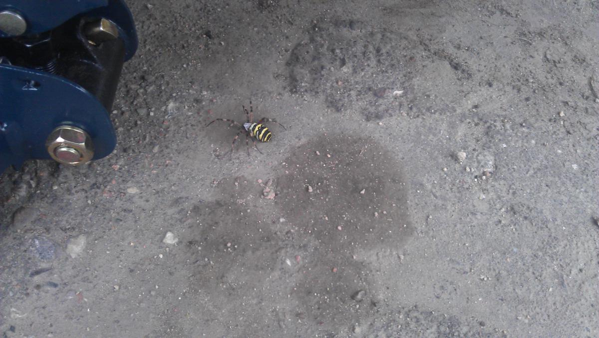

Отправлено 22 April 2019 - 22:09
решил залить 98 бензина и на запуск.
залим пару литров- вроде нормально долил и через некоторое время под машиной лужица.фото староеIMGP5046.JPG подозрение на шланги так как в тару поставленную под низ бензин был сначала черный,  потом пошел светлее. были кусочки резинового шланга.
визуально шланг к насосу который к заду авто ближе. в воскресенье вылилось с пол литра, за сегодня набралось грамм 150 не более. то есть литров 10 в баке. куплю новые шланги заменю и пойду  дальше.
IMAG2535.jpg задняя банка немного приподнялась.  извиняюсь за фото.

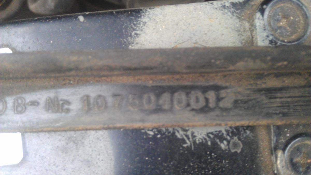

радиатор обратно сопливит. но тоже на потом с медником поговорил сказал, если что без проблем.
резинку под радиатор заменил . стоит вроде без люфта.
теперь надо пружины фиксатора радиатора , свои посеял. номер вроде:
A 107 504 01 86.
