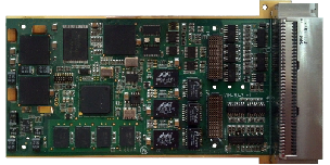

Неплохо бы электролиты на тантальчики заменить
upd: так-то претензии не только на электролиты. Могу расписать, что смущает. Могу в личку, чтобы бизнес вам не обламывать

Пишите здесь. Но это старая плата, уже 1.5 года другая идет.

С другой стороны ещё один проц стоит.

а фото есть второй стороны? там вторая такая же мега?

Там мега48, фото нет.

а в SO8 это у вас кто?

Разные. Вам надо схему блока? :)

Не, если она только не в открытом доступе. Я не злыдень, который хочет как-то вам навредить.
Наоборот, я не против что-то и безвозмездно подсказать, сам делаю такие вещи
так что ваш девайс пока уровня радиолюбителя. Вы, судя по всему по жизни больше программист, а не схемотехник/трассировщик, я прав? )

Нет, больше элекроник. А уровень плат зависит от вложенных в них денег. Я вкладываю свои личные.

Фух! Осилил, наконец, весь топик с самого начала. И чет приуныл. Ардуино оно и есть ардуино, только у ардуино исполнение в несколько раз качественней. Уж простите, не зная всей темы и внутреннего устройства блока, я уж было хотел вам поаплодировать. Но увы.
Сравнивать с январем стыдно. Какой там халтек...
Это несерьезно все. Уровень радиокружка.
Ну и прайс соответственно на ардуино не 17 тыс http://store.arduino...product/A000067
яп с пониманием отнесся, если бы вы сказали, что вы программер, а электронщик из вас так себе, но раз уж вы уверяете в обратном, то тут уж не простительно такое городить. Sprint-Layout - это вин! Хорошо, хоть не ЛУТ.
Уровень не зависит от денег. Комплектация - да, стоит денег, но не то как спроектирована PCB.
