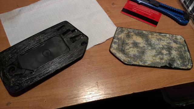

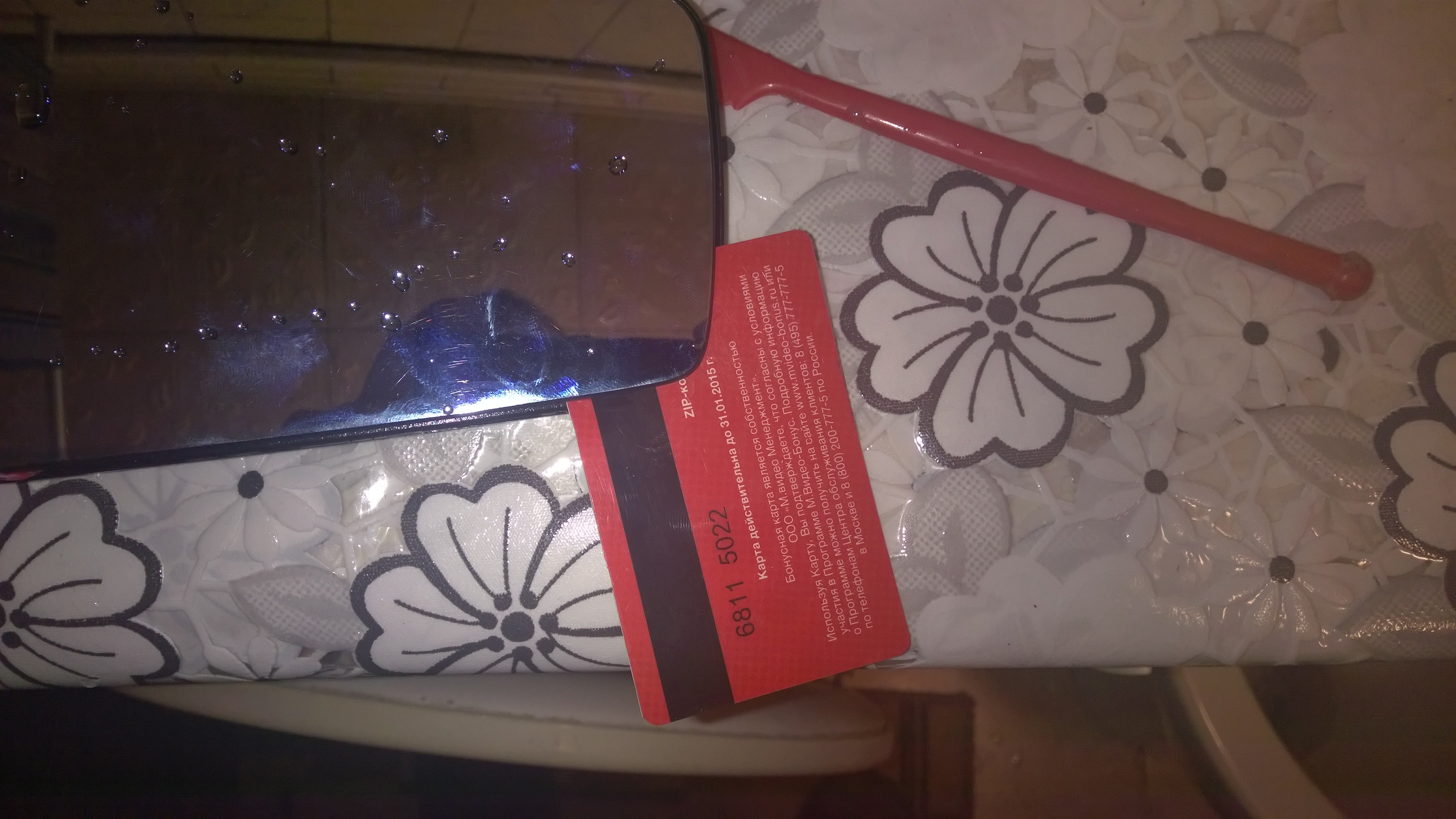

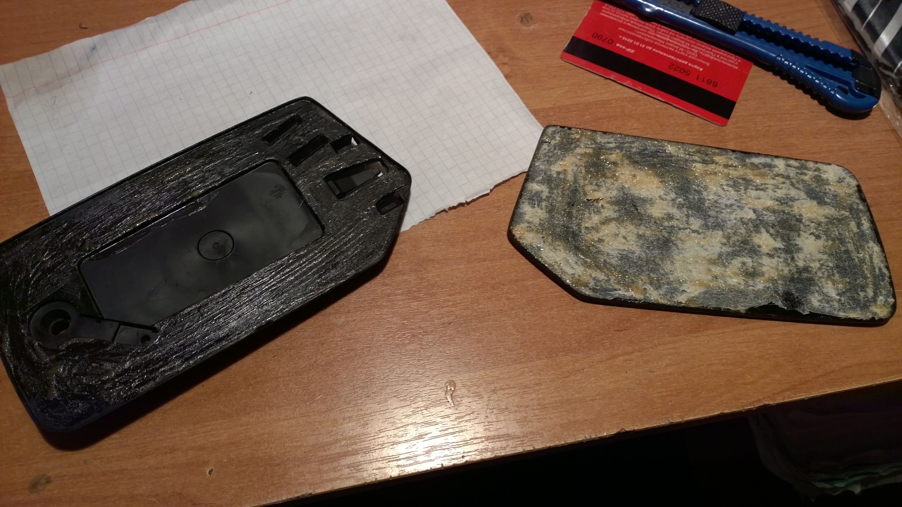

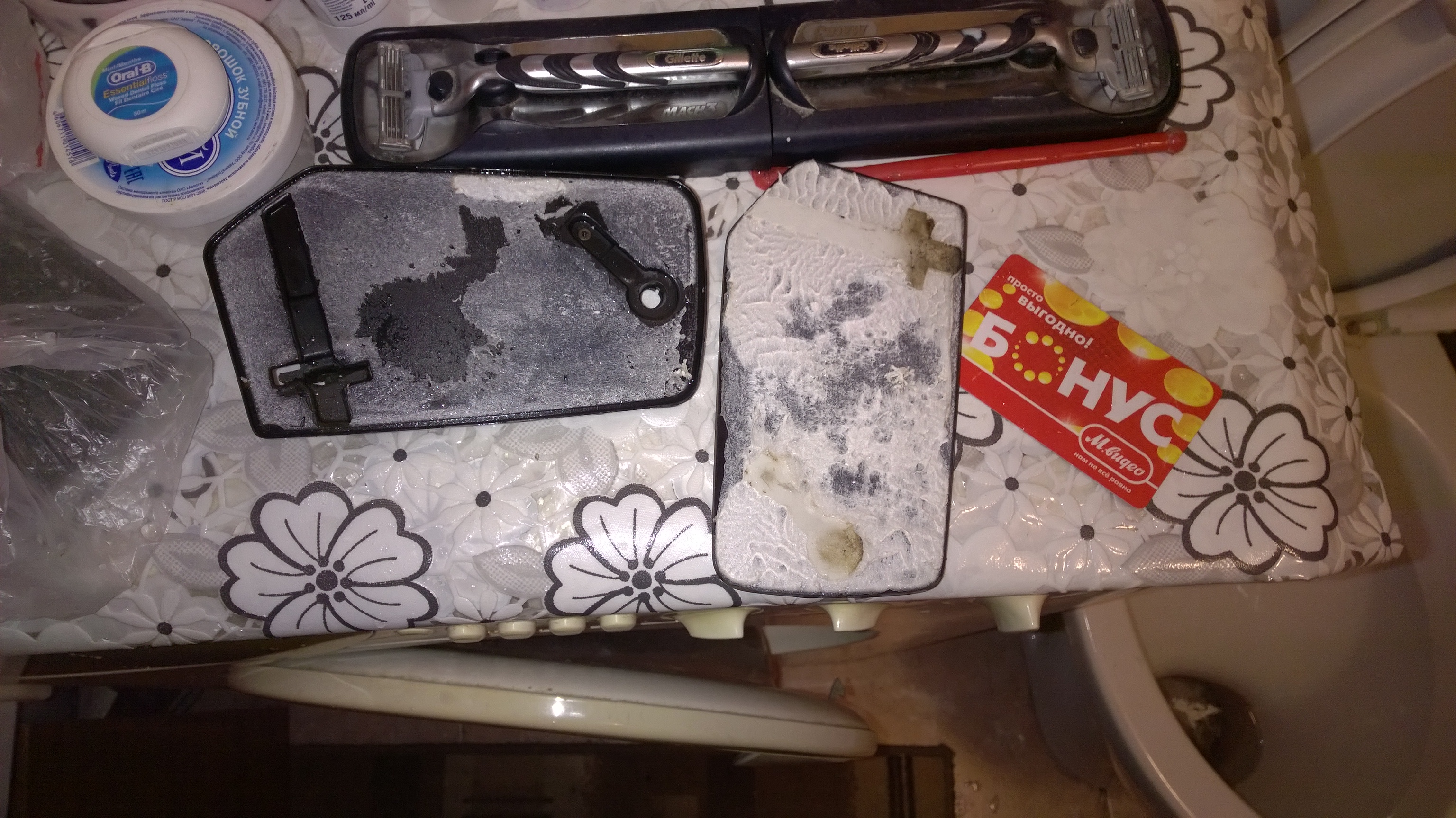

Спасибо, но я уже отклеил зеркало от мех части и приклеил на электро))) Нагрел горячей водой, подоткнул пластиковой карточкой и по периметру двигал карточку, проще простого, за 3минуты снял. Почистил. Клеить решил на клей на основе момента, но только еще лучше чем момент обычный. Намазал тонким слоем, дал высохнуть 10минут, нагрел феном и плотно прижимал. Держится хорошо. Фото ниже. А твой зеркальный элемент синий? Еще заметил, что в твоем 123м резиновые коврики. Они от 124го?

Сегодня заметил следующее. Если до конца поднять стекло и дольше держать кнопку, то сгорает предохранитель :confused: Позвонил Илье haligali, он говорит, что ограничение по высоте подъема стекла только рамкой двери ограничено.
Помню когда снятые их проверял, то зубчатый полумесяц соскочил с звездочки. СДелал обратно. Может я не попал в нужное положение :confused:
