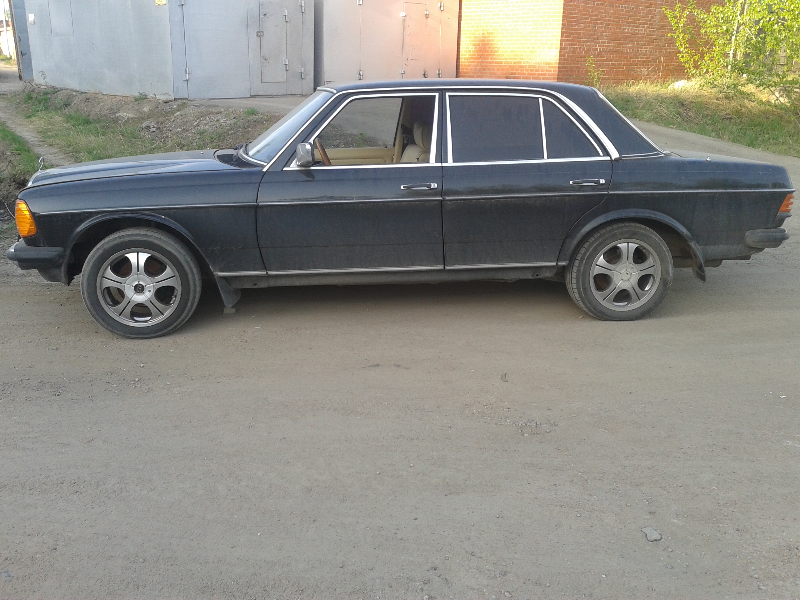

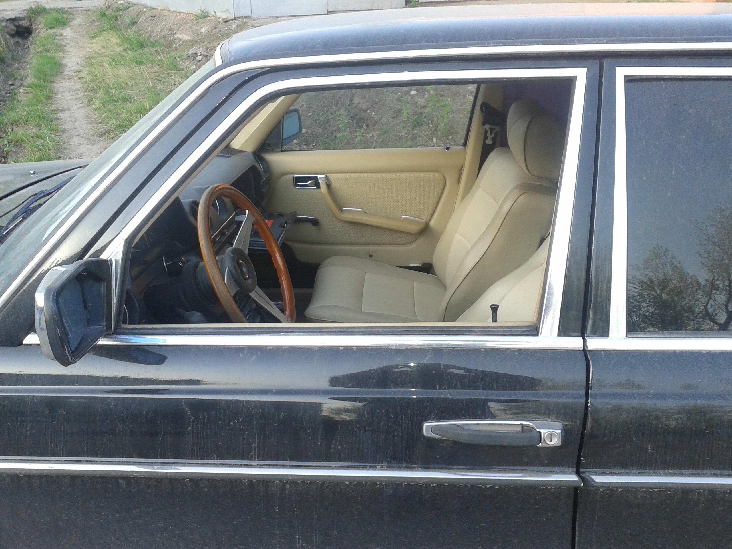

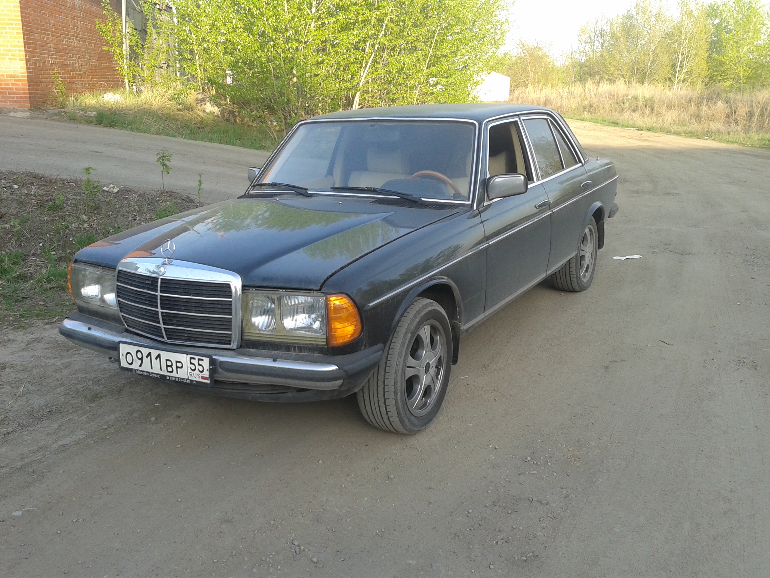

Вот собственно таким он выехал после двух лет стояния в гараже

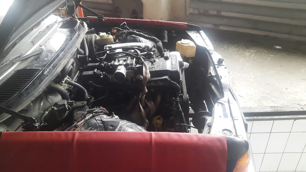

#314 ОФФЛАЙН   lexxxxart
lexxxxart
  • Cообщений: 55
  • Город:омск
    123
Отправлено 14 August 2015 - 23:23
Ну собссна надежное японское сердце
