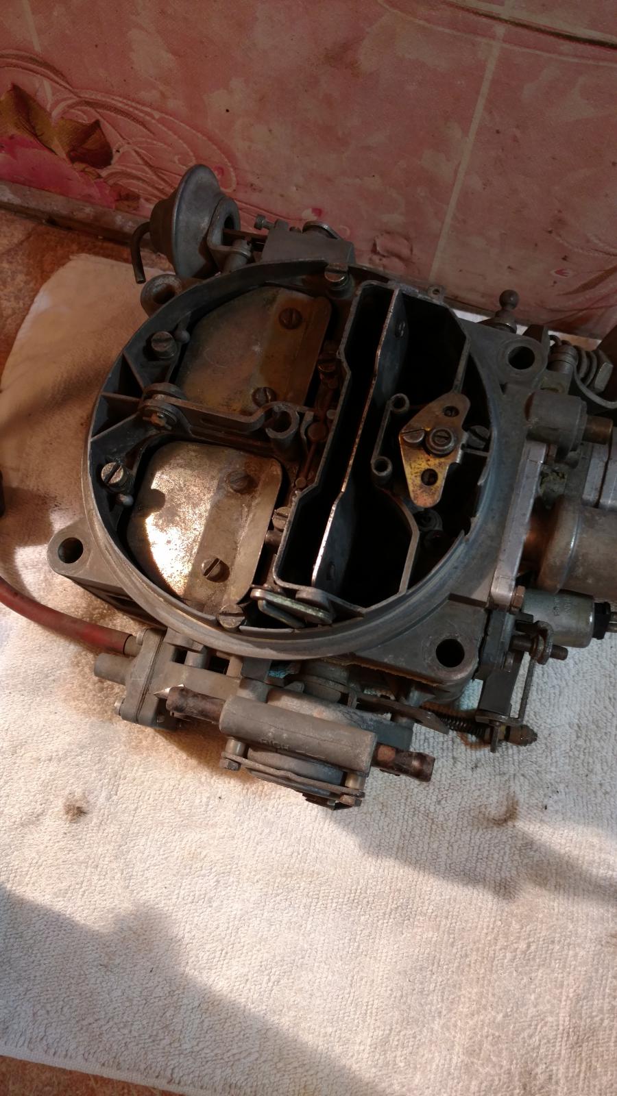

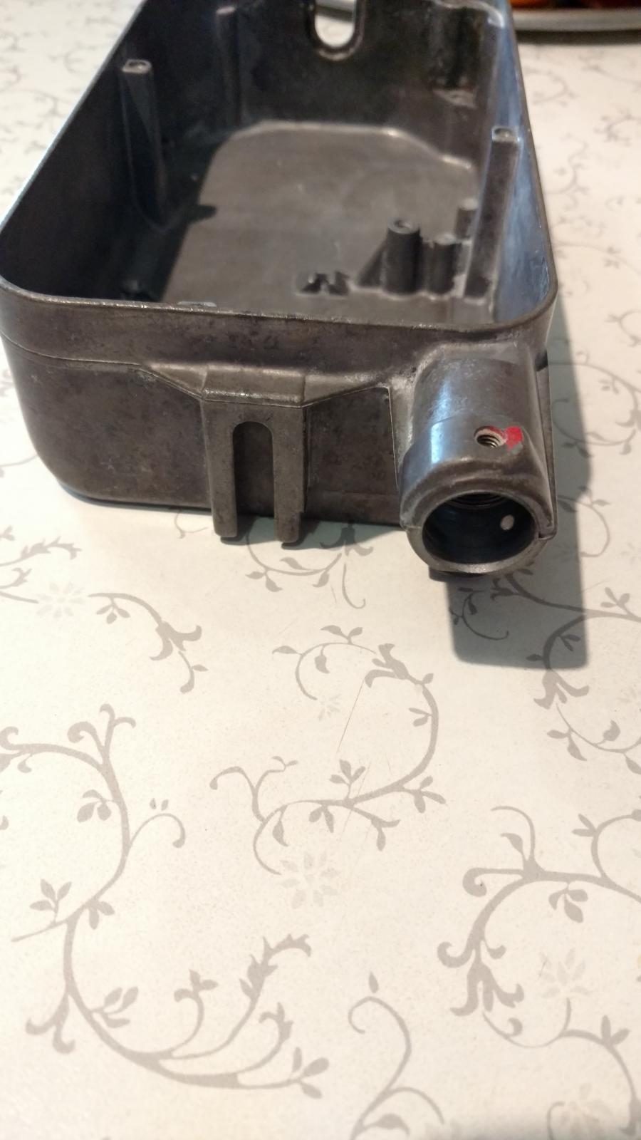

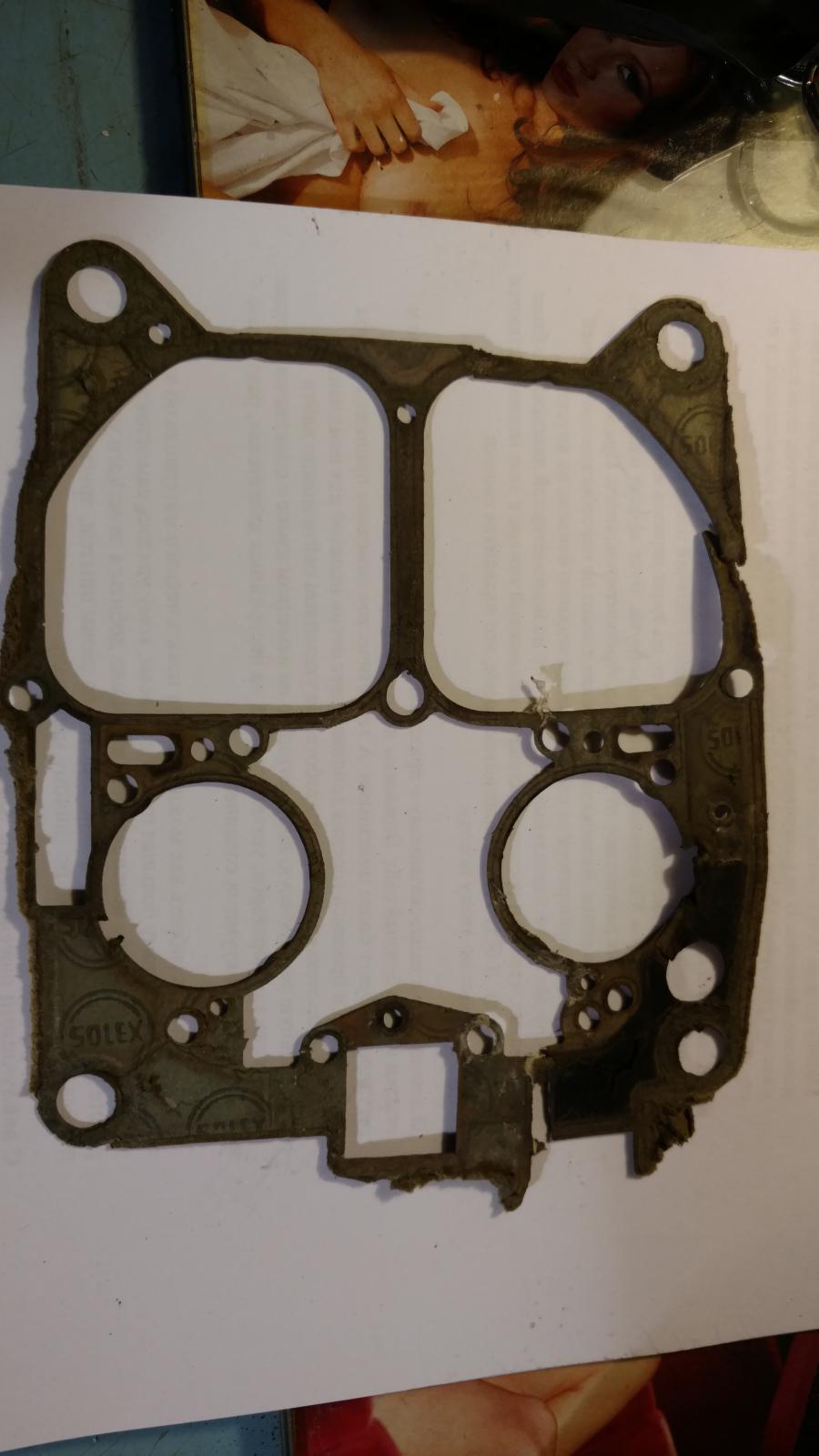

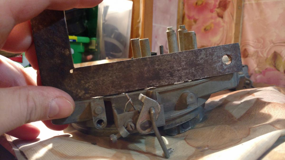

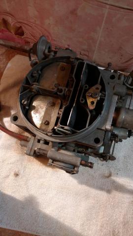

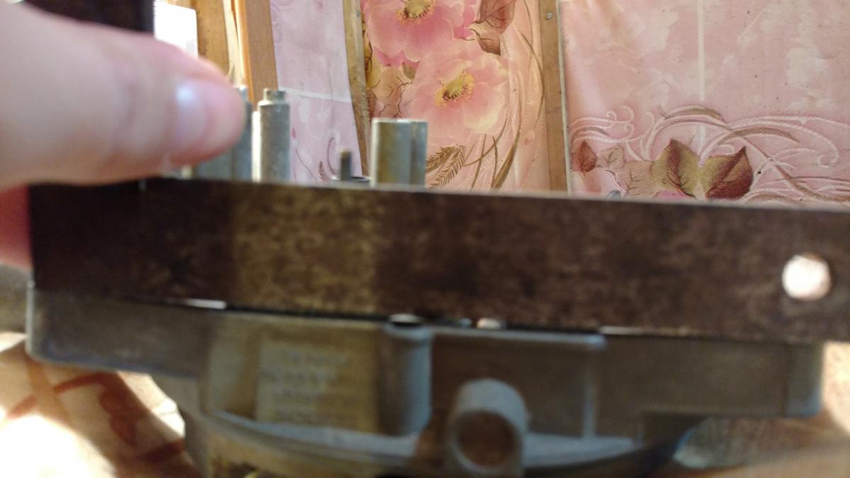

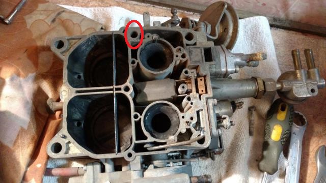

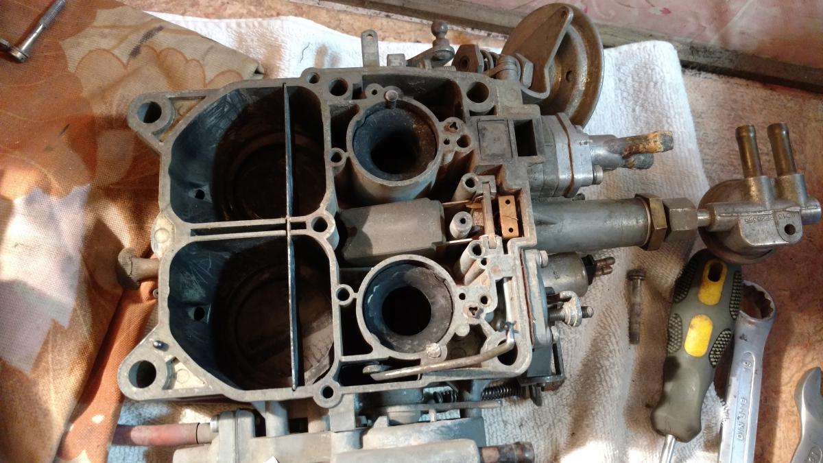

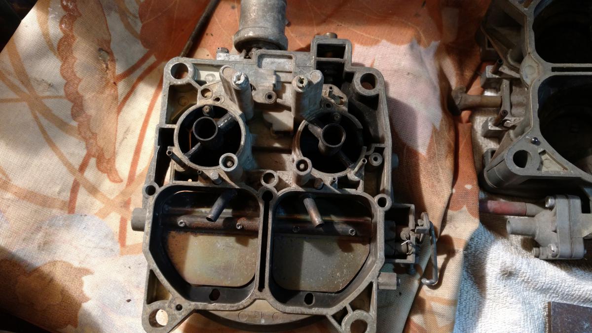

Печальный карбюратор.
Думаю, что тут говорить нечего.)

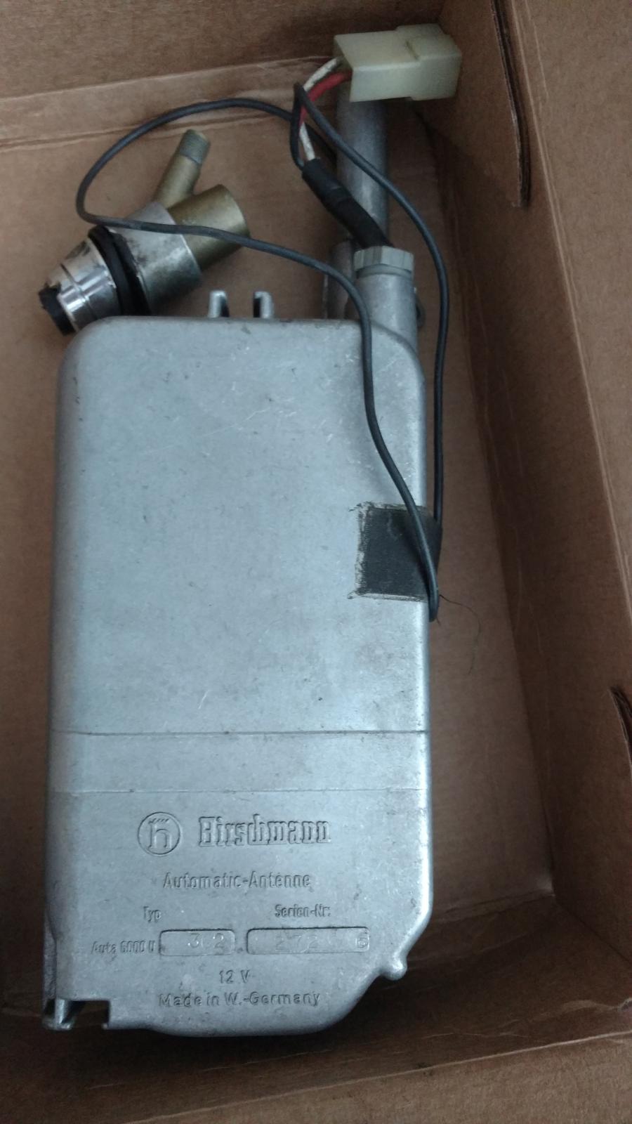

Это из плохого. Из хорошего, ко мне приехал Хиршман.
Он конечно же без телескопа, но рабочий. Все двигается и т.д.
Решил на нем испытать древний дедовский способ.))) Ща занимаюсь.))

Судя по ржавчине,мож угольник кривой?)))
Может)))))))))))))

Отправлено 31 January 2017 - 19:30
Это еще не беда, главное что-бы верхняя крышка полностью соответствовала изгибу средней части.
А так что то не пойму, там этот карбер точно от 921-го? может на 920-й?
П.С. клапан на средней части не вижу. Обвел красным на фото. там поршенек латунный и под ним пружжинка должна быть. Так по идее редкий карбер , когда именно этот клапан имеется воздушный доп-й. В крышке верхней так-же должна быть дырка под него.

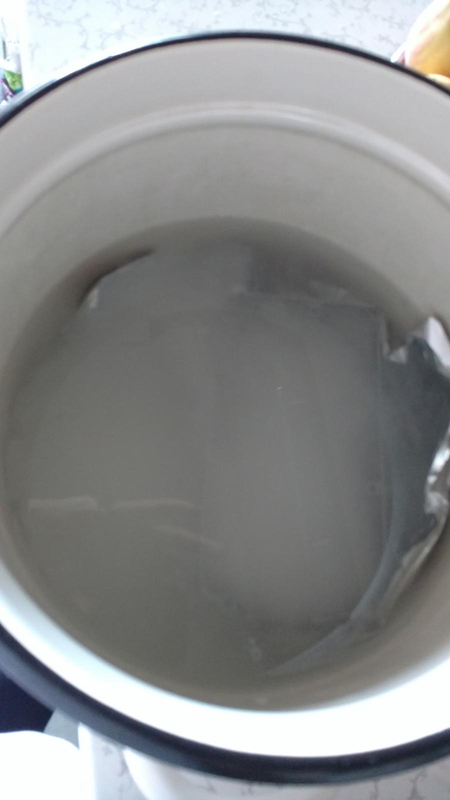

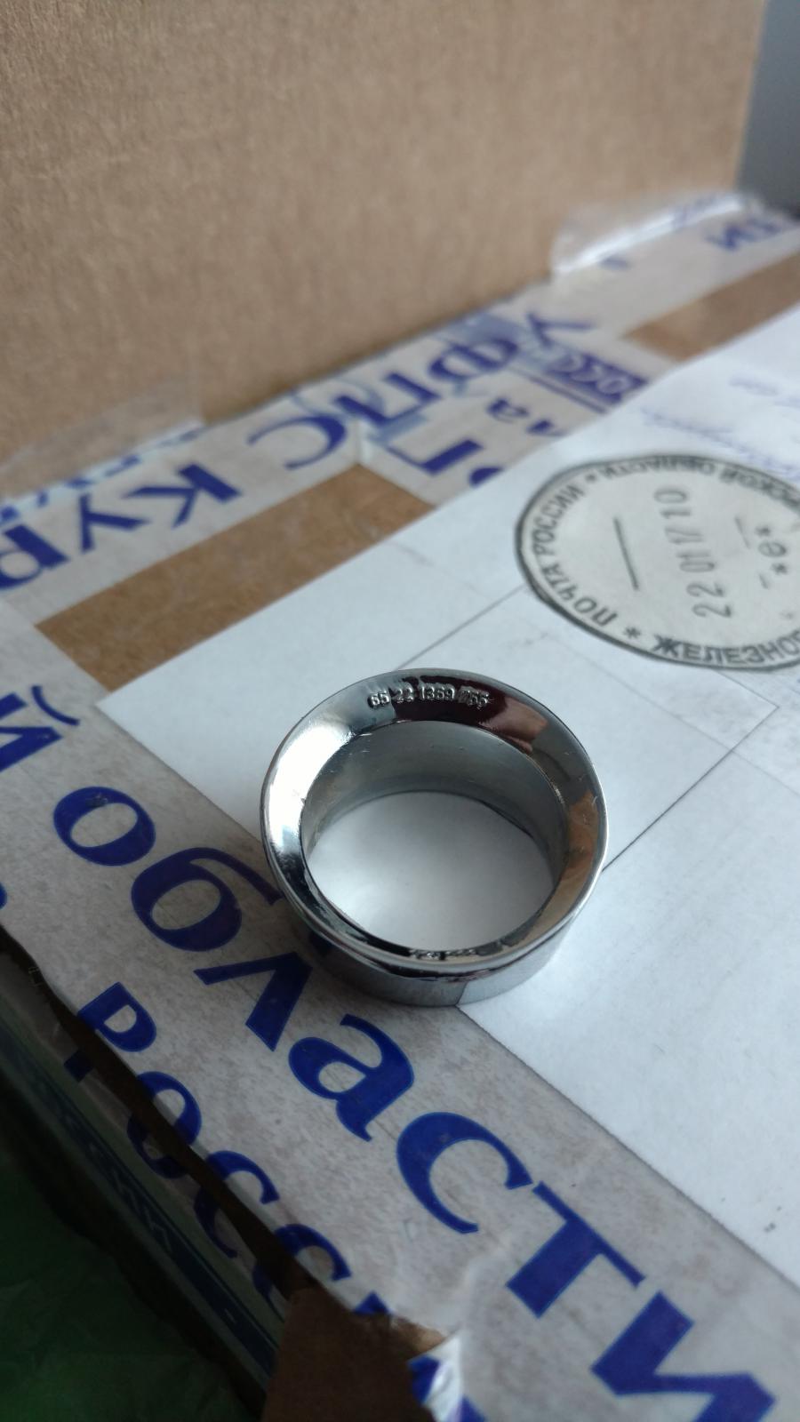

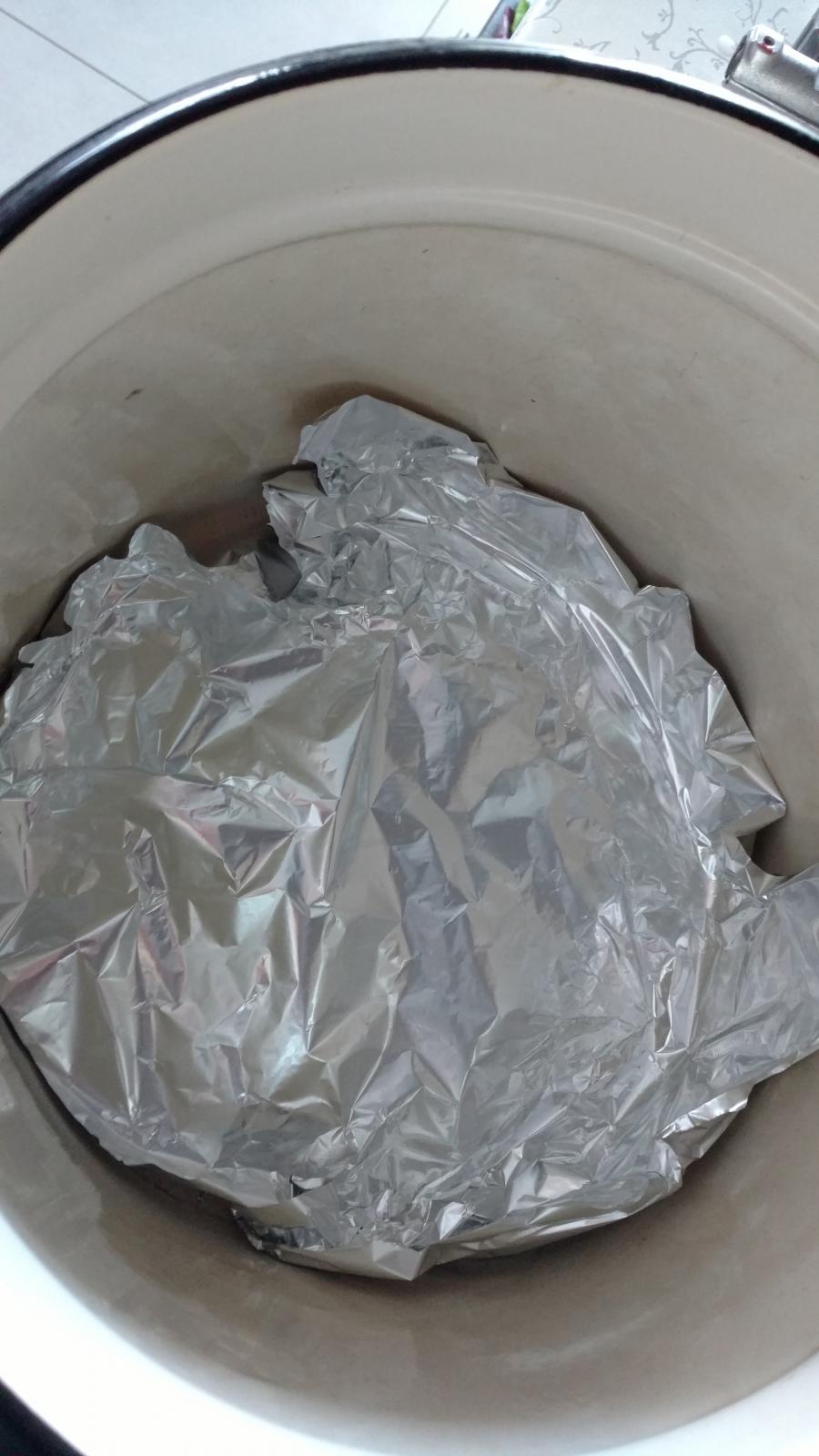

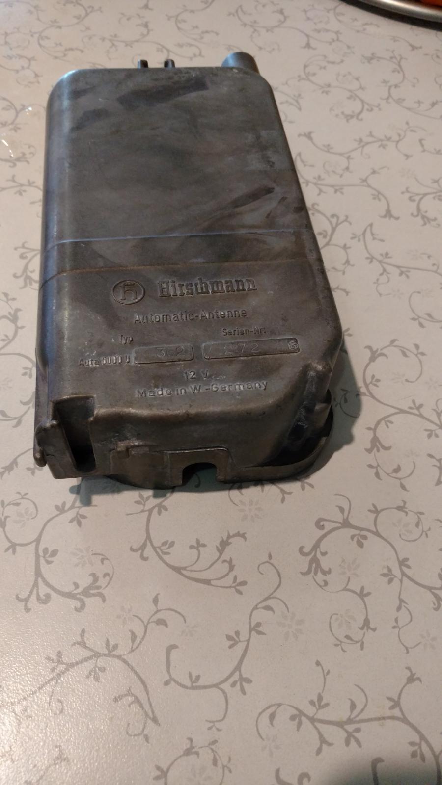

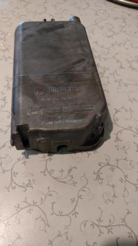

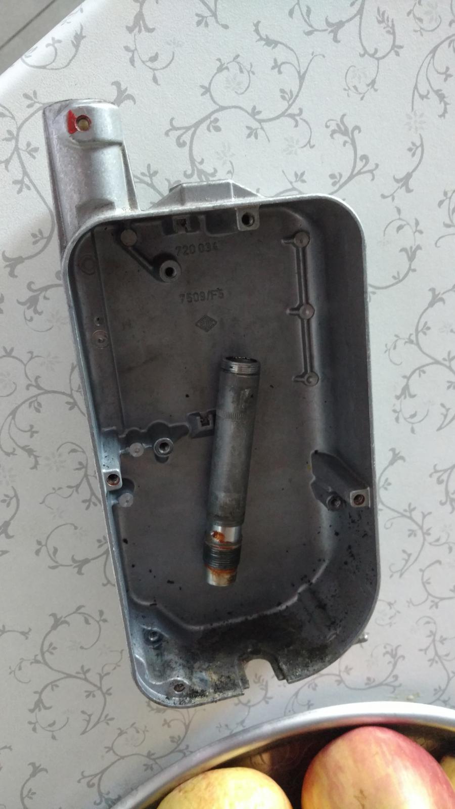

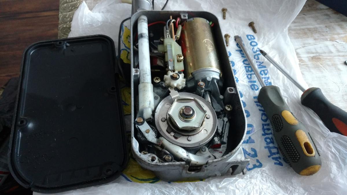

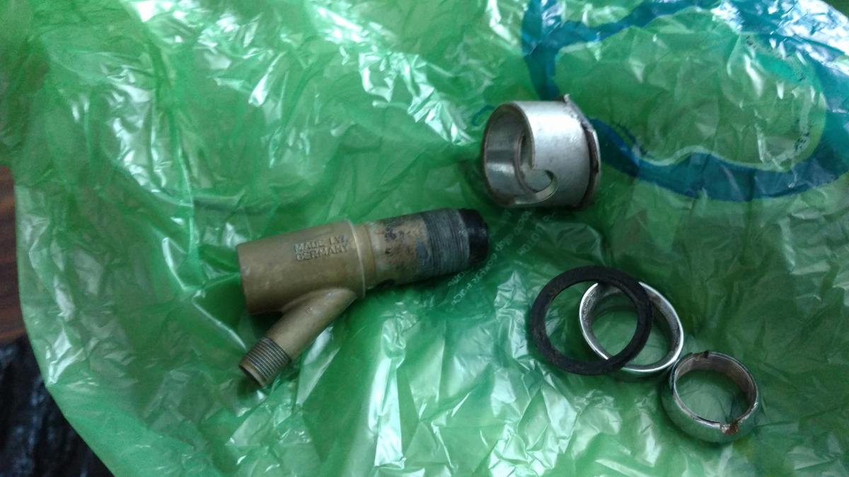

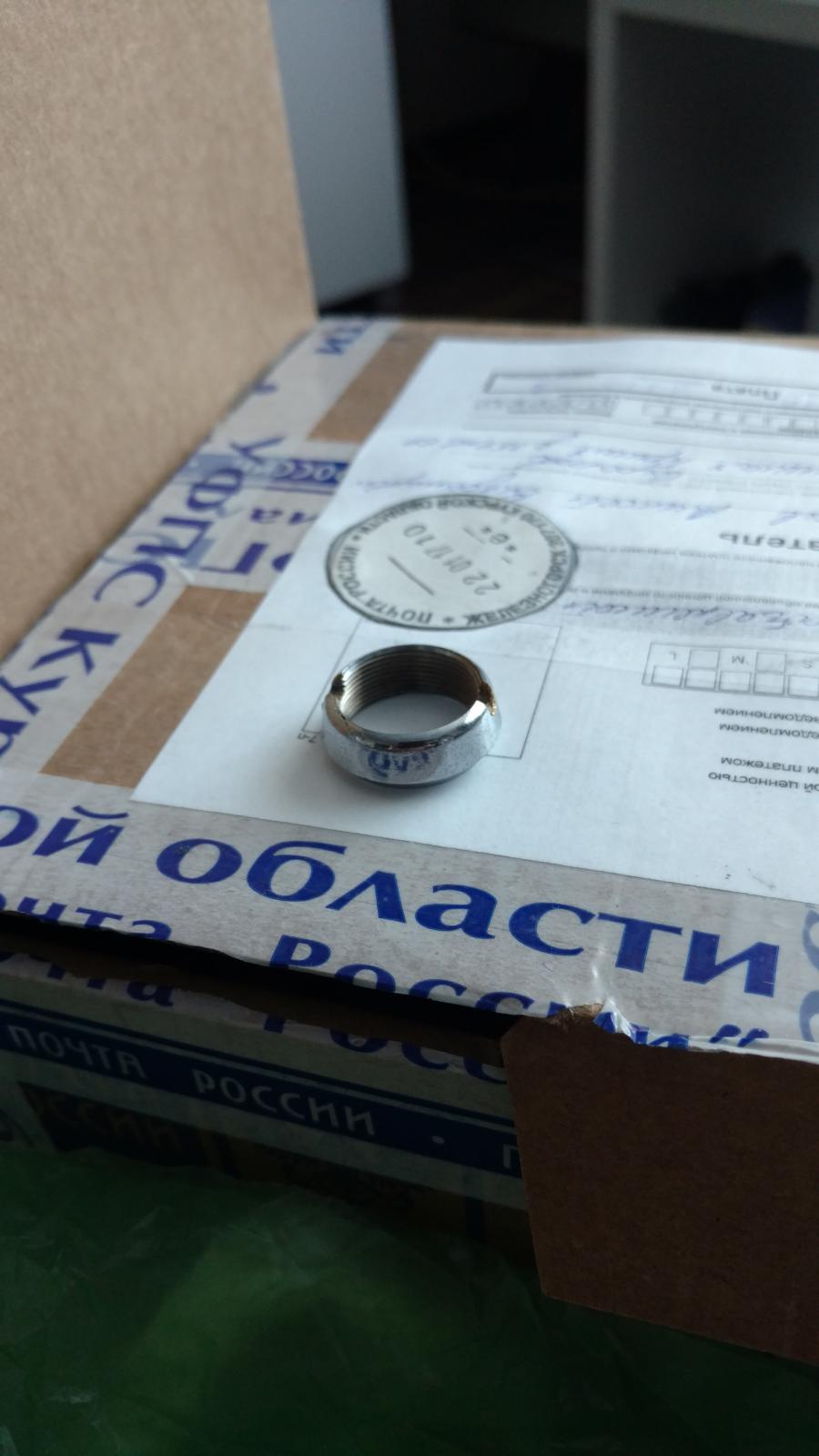

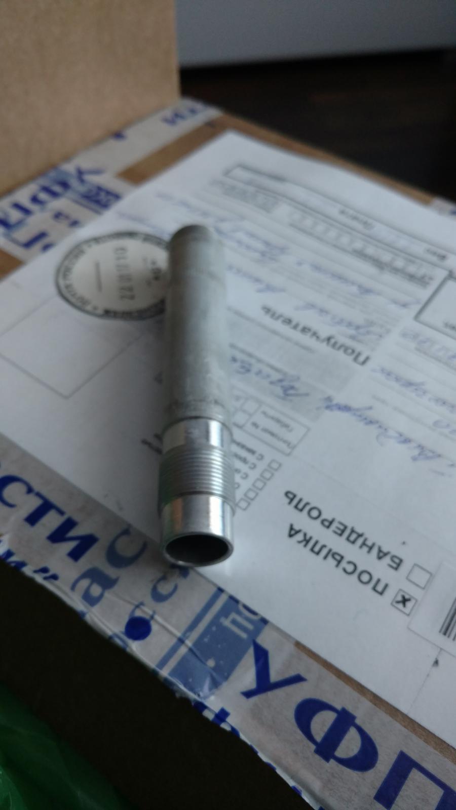

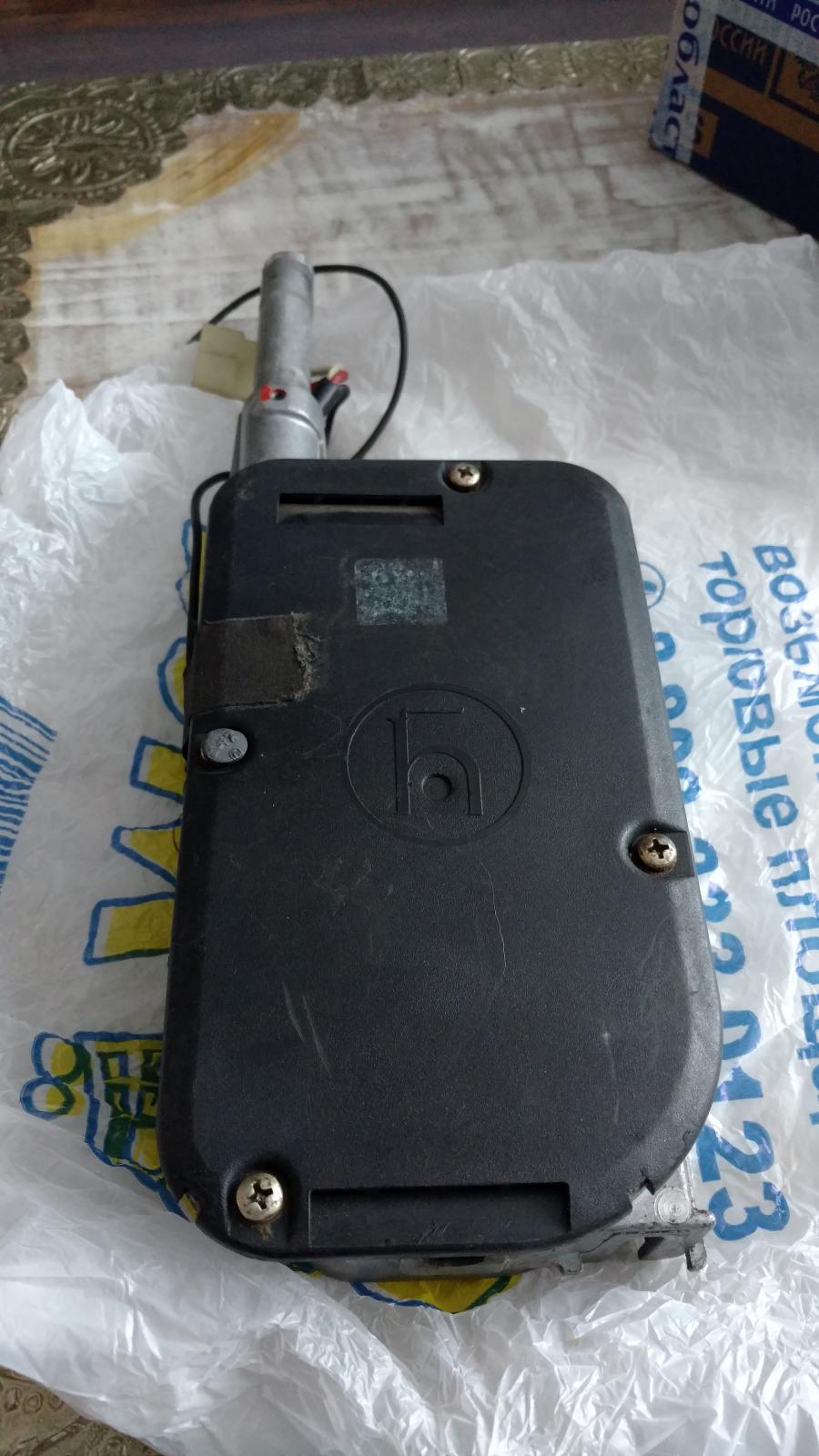

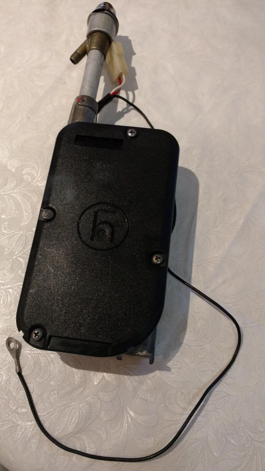

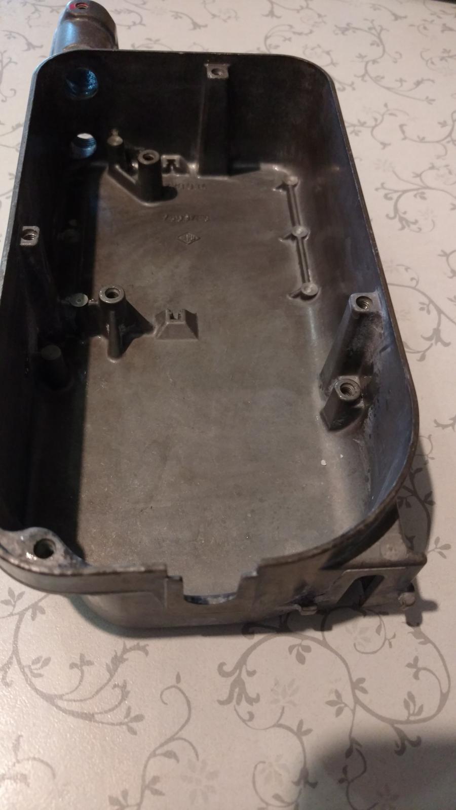

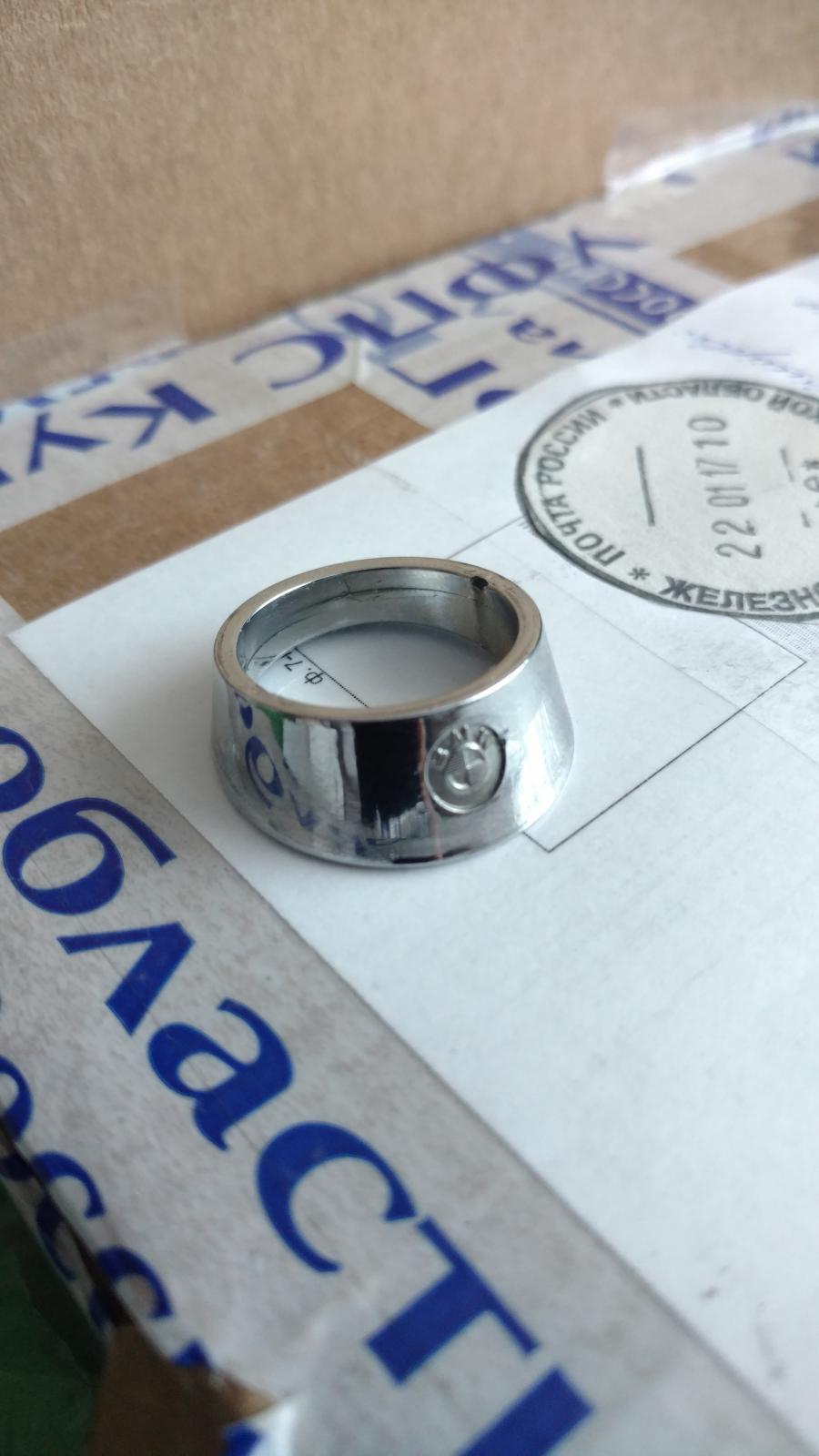

Я все еще в процессе восстановления багажного отделения на w123.
Сегодня приехал еще один аксессуар для багажного отделения, а именно антенна Хиршман.
Она вполне себе рабочая, но конечно же без телескопа. Думаю, что на днях его где то найду/закажу.

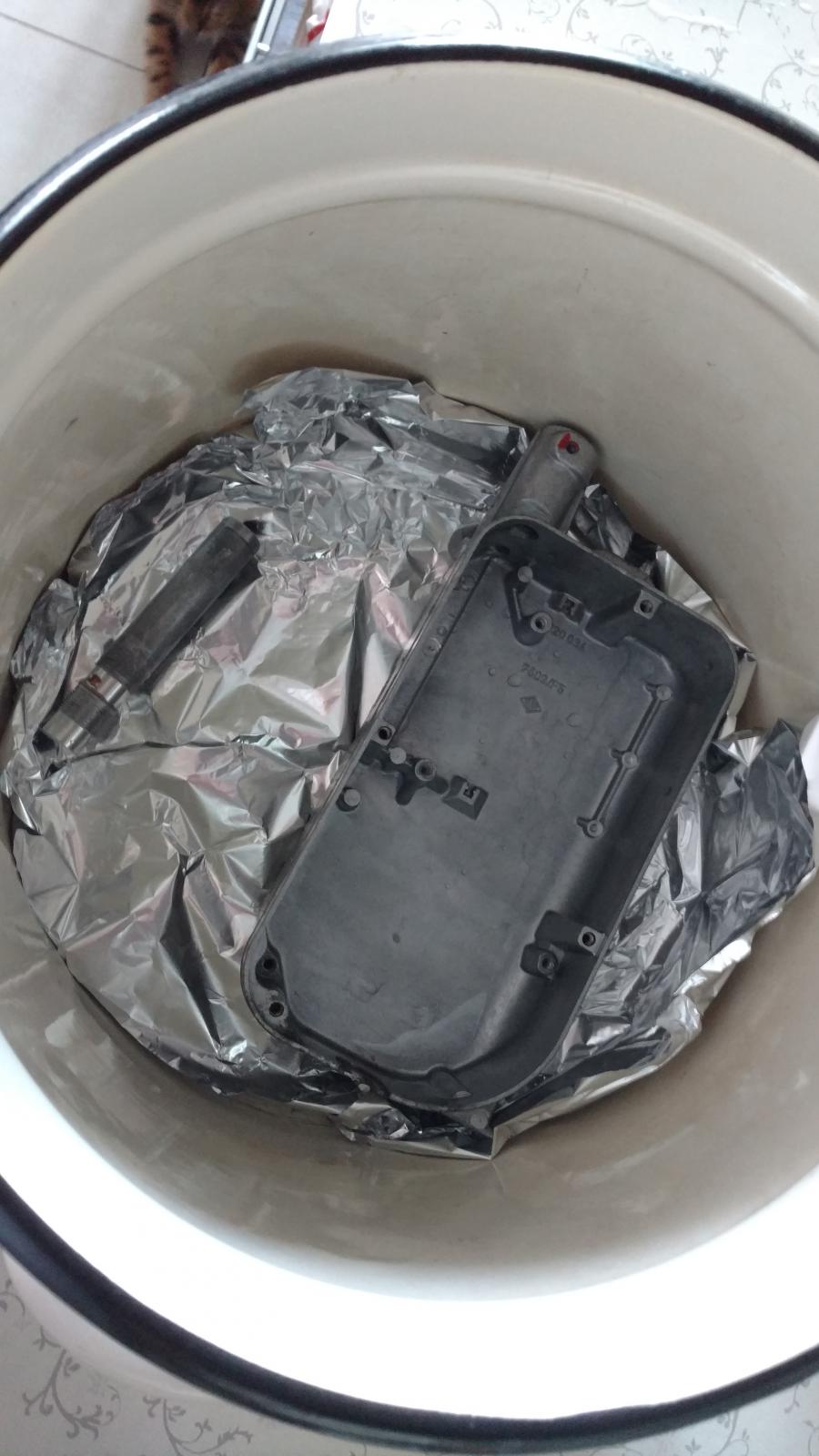

На антенке решил испытать старый дедовский способ по отмытию аллюминия.
Рецепт:
— кастрюля
— фольга на дно кастрюли
— 1 столовая ложка соли на литр воды
— 1 столовая ложка соды на литр воды
— кипятим часа 2-3.
— Вытаскиваем, сушим вытираем, кайфуем.
Берем собственно виновника кипиша)
Далее открутил 4 самореза на обратной стороне и отправил их отдыхать в 90% уксус.))

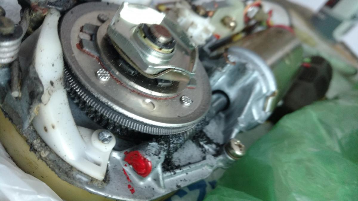

Далее откручиваем 4 самореза, которые крепят мотор и электро плату и вытаскиваем из корпуса все провода. Остается буквально ванна, трубка и мелочи.
Если я все правильно понял, то они бывают двух видов. С зубчатым и плоским приводом. У меня зубчатый, а значит именно под него и необходимо искать телескоп.
Далее берем кострюлю из заначки. Не пищевую))))
Берем фольгу
Железючки
Берем соду и соль
Начинаем варить супчеХХ
Остальное я все почистил. Накидал немного новой смазки. Провода пробрызгал силиконом и т.д
Короче все вычистил
Фетиш
Номерок. Мало ли, может кто занимается бмвульками))
Отмытые аллюминьки
Вот такая красотулька.
Получилось не совсем то, что ожидал, но прикольно))) Будем считать, что эксперимент удался.)
На самом деле фотографии не передают вида отмытости.
Всем хорошего вечера. Делитесь экспериментами)))))
PS: теперь на ebay за телескопом.
Рецепт:
— кастрюля
— кипятим часа 2-3.
В итоге получаем Гальваническое покрытие.
Видимо уроки Материаловеденья в универе или вообще не посещались или попросту даже и не знаешь о таком предмете и что именно там преподают, или-же при услышенном вами совета в одно ухо влетело а в другое вылетело. Но уже поздно.
Если жаждишь что-бы корпус заблестел, то в руки зубную пасту с большим содержанием втора, а далее именно хозяйственное мыло и ветошью начинаем наполировывать до зеркала.
Спасибо. Интересно. На днях сравню со своим.
Дядь. Это мое хобби. Я по образованию медик, так что такие темы или были забыты или еще чего. Просто вспомнилось< но положительный момент есть. Все офигительно отмылось. То, что касается зубных паст, то все зависит от ppn.
Реально, все интересно и по мере возможности изучаю и занимаюсь. Что то получается, а что то нет, но Мерседес прощает.)!!!

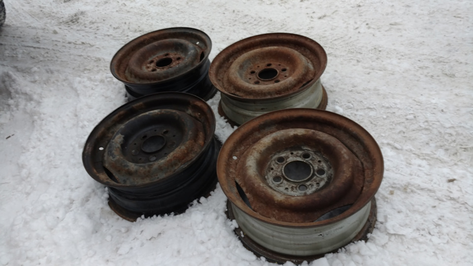

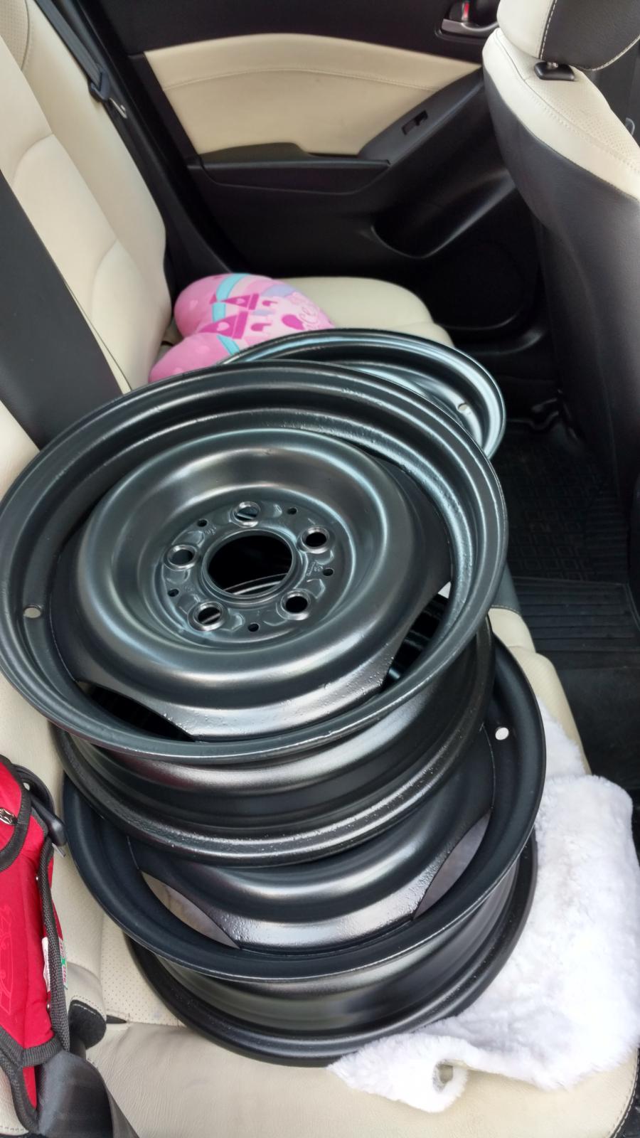

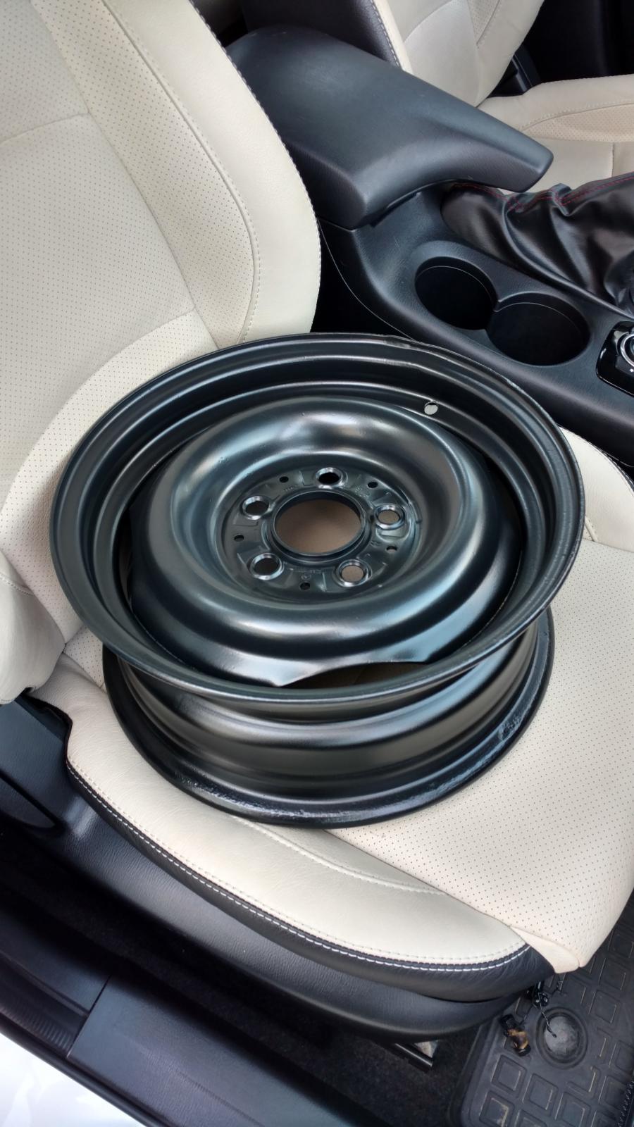

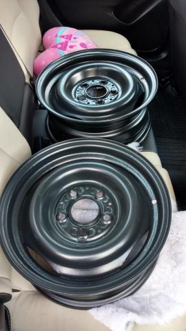

Сегодня забрал комплект штампов.
Предварительно их прокатали, отпесочили и покрыли порошком. Ранее об этом писал.
Конечно же есть нюансы которые исправить практически невозможно, вернее возможно, но нет смысла. Авто будет ездить, а не стоять в доме рядом с диваном.)))
Немного фотокарточек.
Ну и для сравнения, этот же комплект после прокатки )))
Теперь занимаюсь восстановлением комплекта оригинальных болтов, колпаков и вычитываю истории о хороших шинах.
Рецепт:
— кастрюля
— кипятим часа 2-3.
Это способ для очистки серебра и мельхиора.  :)) И соль не нужна. Фольга и сода. Очищается от тёмного налёта за 2 минуты кипячения.
Пасиб))))

Пасиб))))
Если алюминий сильно потемнел от времени, можно взять "Шуманит", разбавить его примерно 1:10 и сполоскнуть этим раствором. Можно и не разбавлять, но тогда следует действовать быстро и осторожно : шуманит состоит в основном из крепкого раствора щелочи, которая бурно вступает в реакцию с алюминием. Если побрызгать неразбавленный "Шуманит" из бутылки с распылителем, то алюминий начинает реагировать с выделением водорода. Осторожно, нужно работать в перчатках - сильно разъедает кожу , а также раздражает дыхательные пути - лучше работать под вытяжкой.

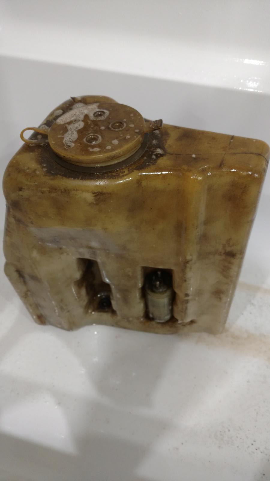

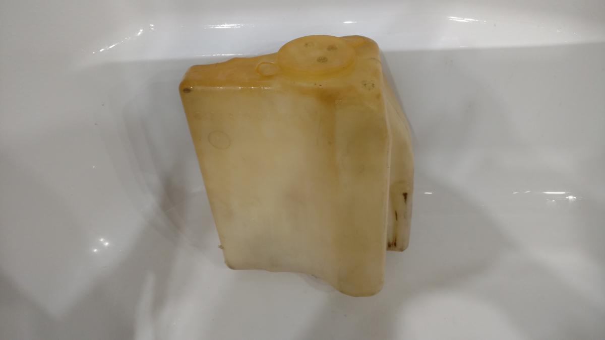

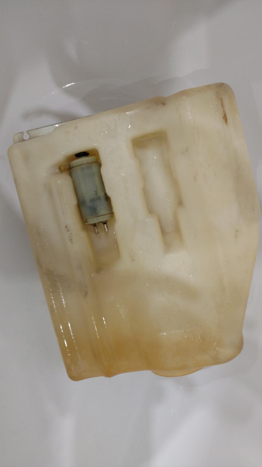

Всем привет. Решил заделать немного колхозинга.
Меня бесит недостаток воды из распылителей. На мой взгляд их работа недостаточна.
Решил установить бак омывателя на 2 мотора и каждый мотор пустить на отдельную форсунку.
Для меня, безопасность важнее оригинальности.
Сегодня заказал:
- веерные форсунки 2 шт. Volvo 30 655 605.
- уплотнения под моторчики 2 шт. A 123 997 3681
- штекер на второй мотор 1 шт. A 008 545 37 28
- разъемы в штекер 2 шт. 50253925
Бачок притащил домой и немного помыл))))
Фотокарточки оного прилагаю:
