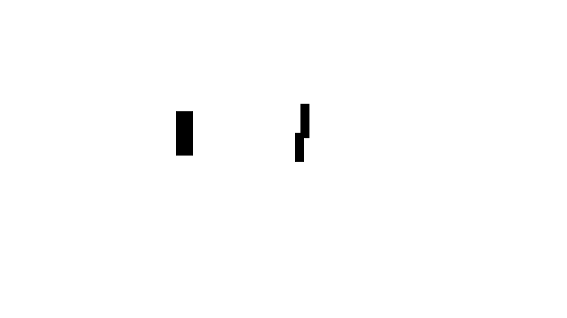

Вис комп не тянет, сам виснет :) а можно на пальцах про кривую шпонку. Чет я пропустил в жизни........ как вообще работает Ваша кривая шпонка ?
Выглядит как линия гнутая в двух местах. Она смещает звезду относительно РВ.
оч интерестно, крутая шпонка......... а как ее можно согнуть, при условии если звезда плотно надевается на распредвал, она что, в месте излома тоньше становится?????
Безымянный.png както так согнута?
attachicon.gifБезымянный.png както так согнута?
Да. Фото сделал, но пока не отправляется. Написано для изменения угла открытия клапанов. Сегментная шпонка.
