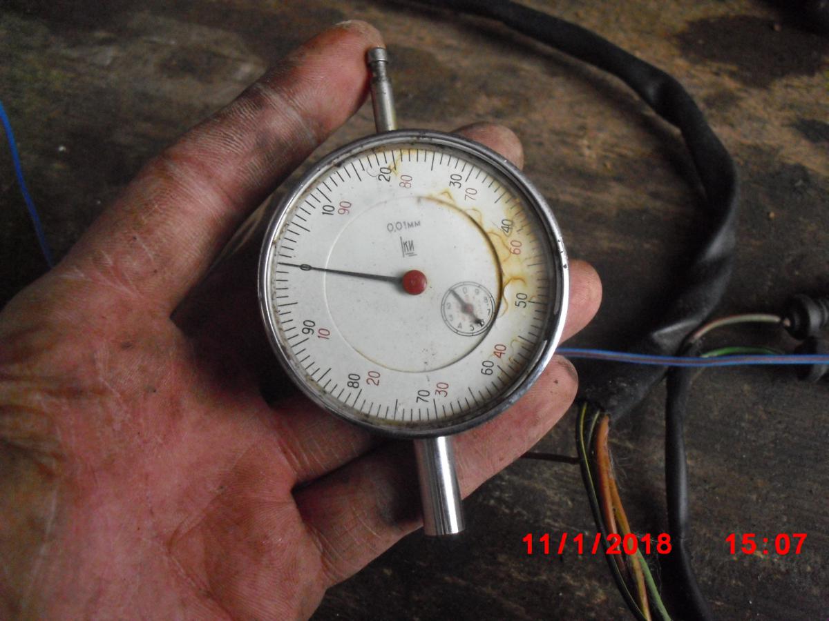

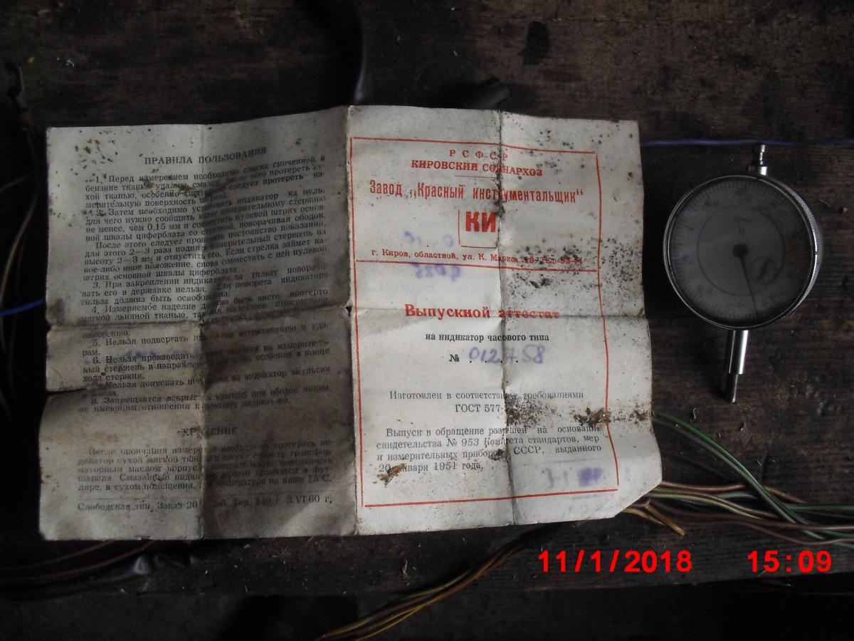

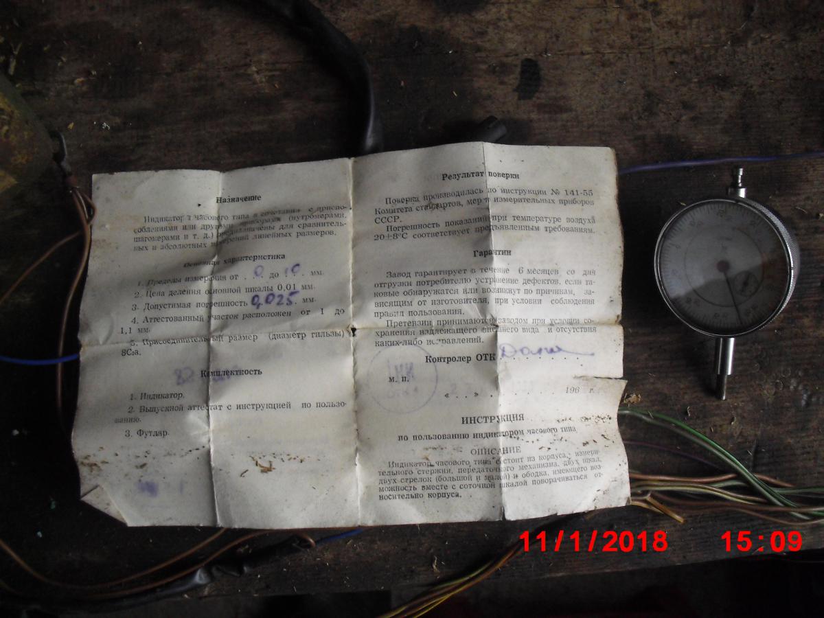

Вот чем измеряю.
Прям именно то, что у тебя прописано в умной книге.
Рампу переходную не стал фоткать, куда этот измерительный прибор устанавливается- лень доставать.

#310 ОФФЛАЙН   Salomon
Отправлено 10 January 2018 - 14:56
Дааа в книжке именно этот прибор везде....весч! Надо будет поискать такое

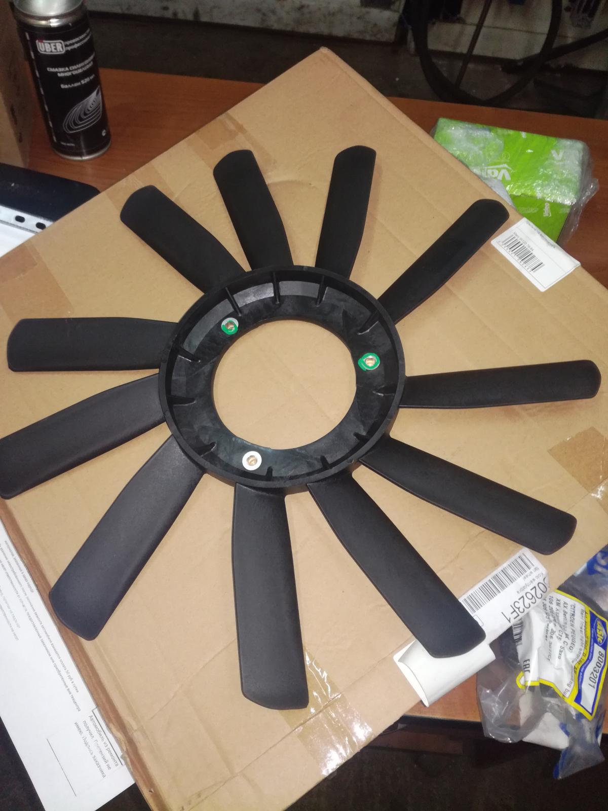

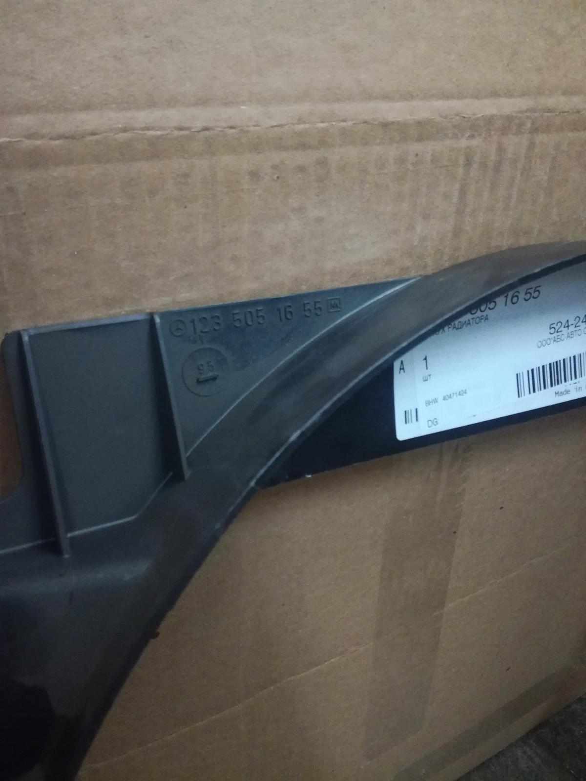

Пропеллер уже видал виды. Машина уже судя по всему налетала на какое то препятствие еще до меня. Диффузор был без нижней части, у самого пропеллера не хватало одной с половиной лопасти, ну и я еще одну отломал))) в общем все заказал и получил новое.
Пропеллер не оригинал 600 рублей с копейками
Диффузор оригинал 900 рублей
Теперь жду приличную оригинальную кузовню и будем делать морду.
