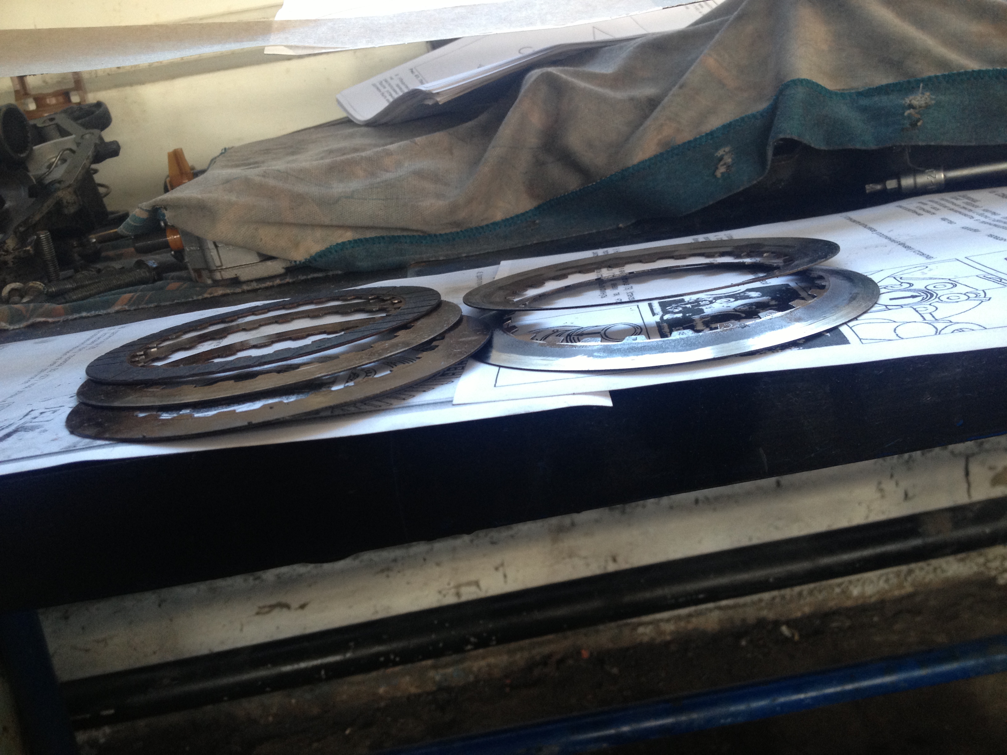

Ребята! поделитесь схемой, точнее последовательностью сборки фрикционных и стальных дисков К1! АКПП 722366. разобрал коробку нашел неисправность а последовательность дисков К1 перепутал). есть книга по ремонту, но информации нужной там нет(
после того как собрал К1 опускай в него опорную шайбу наружными краями вверх.затем самый тонкий металличесчкий диск затем фрикционы и так чередуй самый толстый металл сверху. закрывай стопорным кольцом и померяй зазор между кольцом и металлическим диском. сделй 1мм
#3331 ОФФЛАЙН   ХанкоВВ
ХанкоВВ
  • Cообщений: 4
  • Город:Тюмень
    W140
Отправлено 07 December 2012 - 14:11
благодарю! еще вопрос. где располагаются пружинные шайбы? да и еще, фрикционных дисков было всего три, смотрю в каталоге на экзисте там их пять :confused:
виброшайба внизу фрикционы от обьема движка .4 или 5шт
W140 93г. обьем 4.2. получается первой идет виброшайба "зубьями" в низ, потом самый тонкий диск с тремя "зубьями" на него фрикционы после чередуются с толстыми. толстых 5 дисков. затем еще есть чуть толще тонкого диск и еще одна как Вы верно подсказываете, виброшайба???
первый металл диск виброшайба с тремя зубьями затем металл диск 2мм затем фрикцион и т. д.у тебя 5 фрикционов и 6 металлических дисков металл должен быть чистым без пятен и ровным на плоскость
бля!))) эти два непонятных диска тоже фрикционы получаетсЯ)))) а Я голову всю сломал что за х-ня) Благодарю Ребята!
