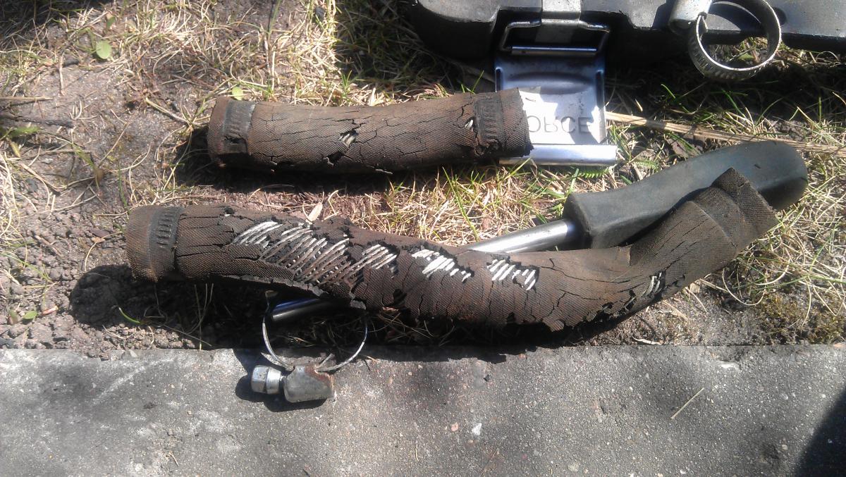

С утечкой бензина может быть весело. На моей недавно прогнил бензонасос.
Разбирается W201 2.6
#322 ОФФЛАЙН   baron164
baron164
  • Cообщений: 831
  • Город:Витебск
    w116.029
Отправлено 23 April 2019 - 20:37
насос вряд , хотя все возможно.1 у меня новый китай, а 2 по моему бош. брал с мотором. состояние было хорошим.
а вот шланг явно под замену. весь в лохмотьях(вид снизу). сегодня прикинул похож на полдюймовый.буд брать к выходным.
w 116.029 350 SEL реставрация 1980 г.в. акпп ,год оказался 1977.авто постарело на 3 года.
форд транзит низки короткий 1993 г.в.для всех случаев
W210.025 E 300NL 1997 г. в. акпп седан,авангард.

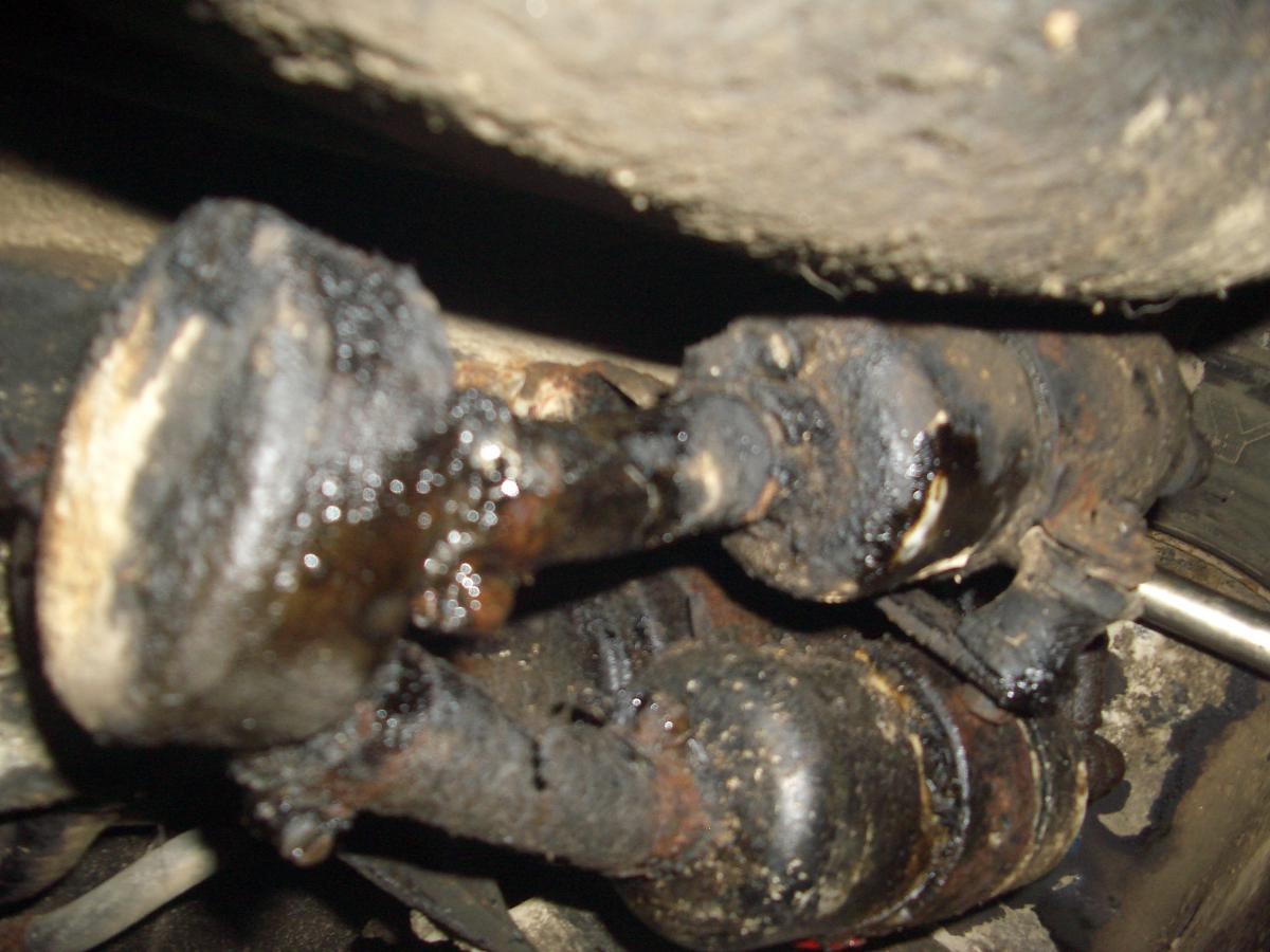

Отправлено 27 April 2019 - 16:33

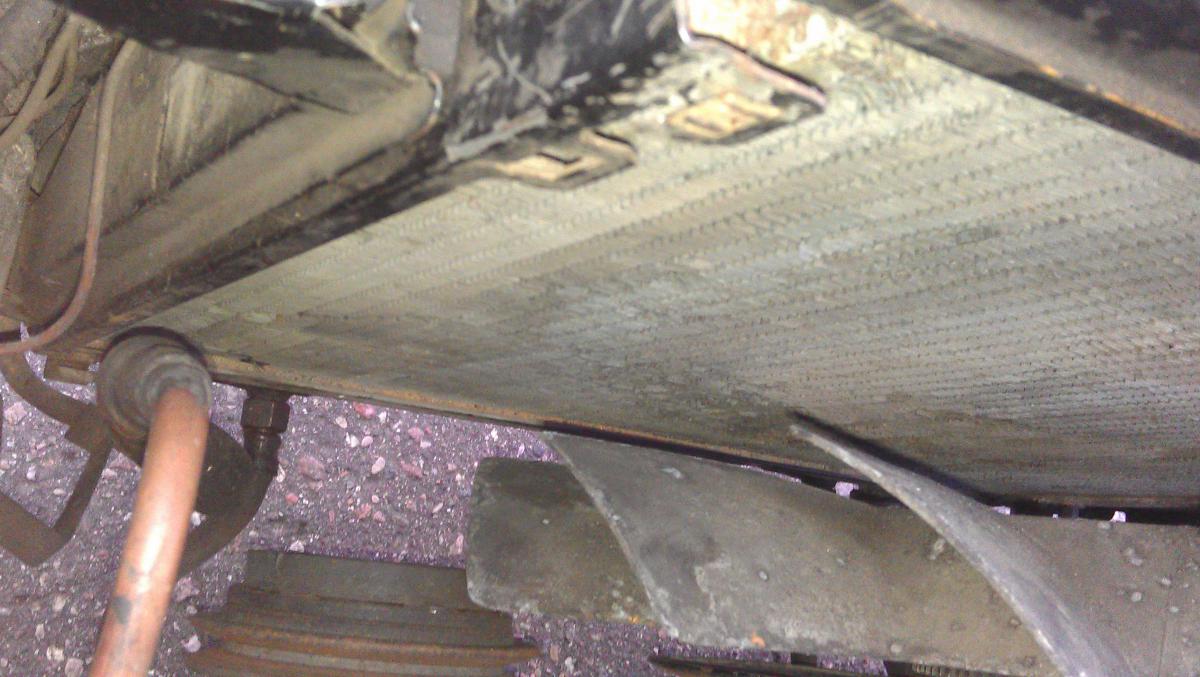

IMAG2560.jpg как и говорил потек шланг, но не один, а все низкого давления и один тонкий на гидроаккумуляторе.последний потек когда запустил мотор.правда его просто укоротил, его не разлохматило как эти , как ножом разрезало верхний слой, в конце шланга.
IMAG2562.jpg беда одна не приходит. когда трогался с места был рывок списал на суппорта. хотя может и они тоже.
потек радиатор.
обороты немного плавают.
давление при запуске в упор,при 80 - 2. на холостых. сильно не насиловал.
IMAG2567.jpg масло в коробке ушло. литра пока не хвватило.буду докупать.

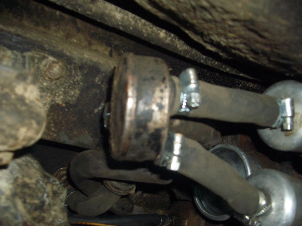

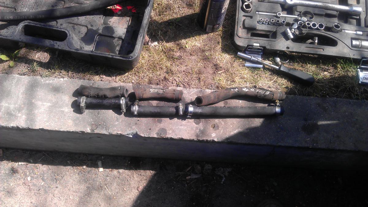

IMGP5105.JPG нашел старые фото тех шлангов, что менял на днях. качество ... хотя 5 лет отработали. может сейчас это норма?

Отправлено 06 May 2019 - 01:05
Может быть шланг не бензостойкий. На газелях иной раз шланги охлаждения раз в полгода меняешь, пока не попадутся хорошие.
Поглядел видео- мне кажется что движок не на всех цилиндрах работает.
скорее всего и сейчас пришлось выбрать из плохого и так себе. полудюймовых шлангов не нашел в идеале . там где были с виду хорошие пытались впарить на 10 шланг. мол больше не бывает. пришлось побираться  на развалах все шланги в куче.
про видео возможно и да, но там выхлоп как решето и для меня было главным запустить после 2 летнего простоя. 2 года по командировкам. поэтому сильно не прислушивался-  искал утечки и нашел проблемный шрус. на днях займусь дальше. к 15 надо подготовить для самостоятельного перемещения на ремонт шруса.

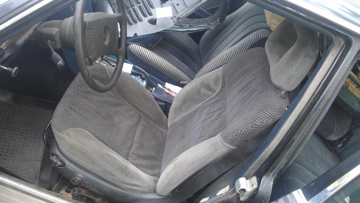

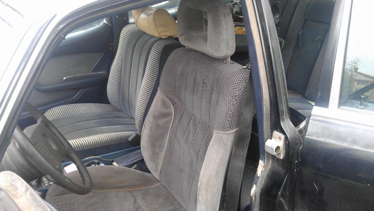

Отправлено 09 May 2019 - 12:59
День Победы0012.JPG С ПРАЗДНИКОМ!!!

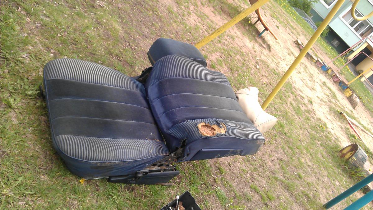

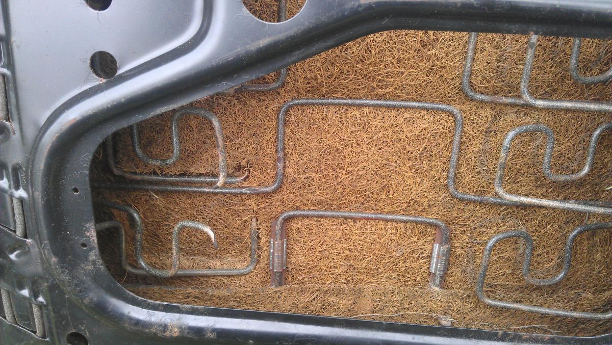

IMAG2570.jpg снял водительское сиденье. вид спереди
IMAG2568.jpg вид снизу, уже было.IMAG2571.jpg поставил такое чудо.
IMAG2572.jpg немного высоковато, но встало на все точки крепления. в начале посадка не понравилась, но после того как сел на пассажирское, не менял, и... что то есть и хорошее. но скорее всего буду ставить родные если получится их реставрировать.

Отправлено 09 May 2019 - 21:06
С праздником!
Сиденье можно починить с использованием донорского сиденья 123-126. Из донорского сиденья извлекаются пружины, которые несложно установить заместо поломанных.  На своей я под кокос я клал кусок ковролина, снятые шкурки сидений стирал вручную, на дырку в аналогичном месте наложил заплату и зашил на зингере. Также заменил поролон на новый.

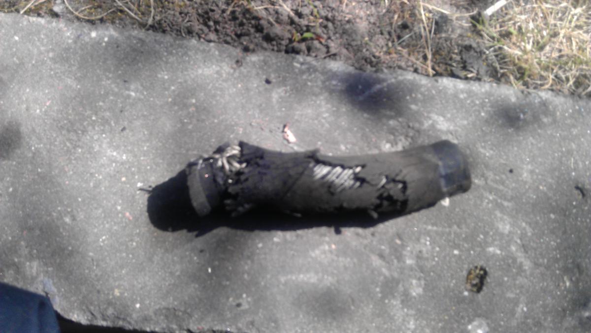

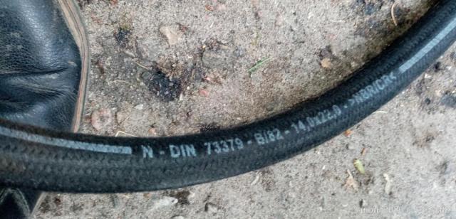

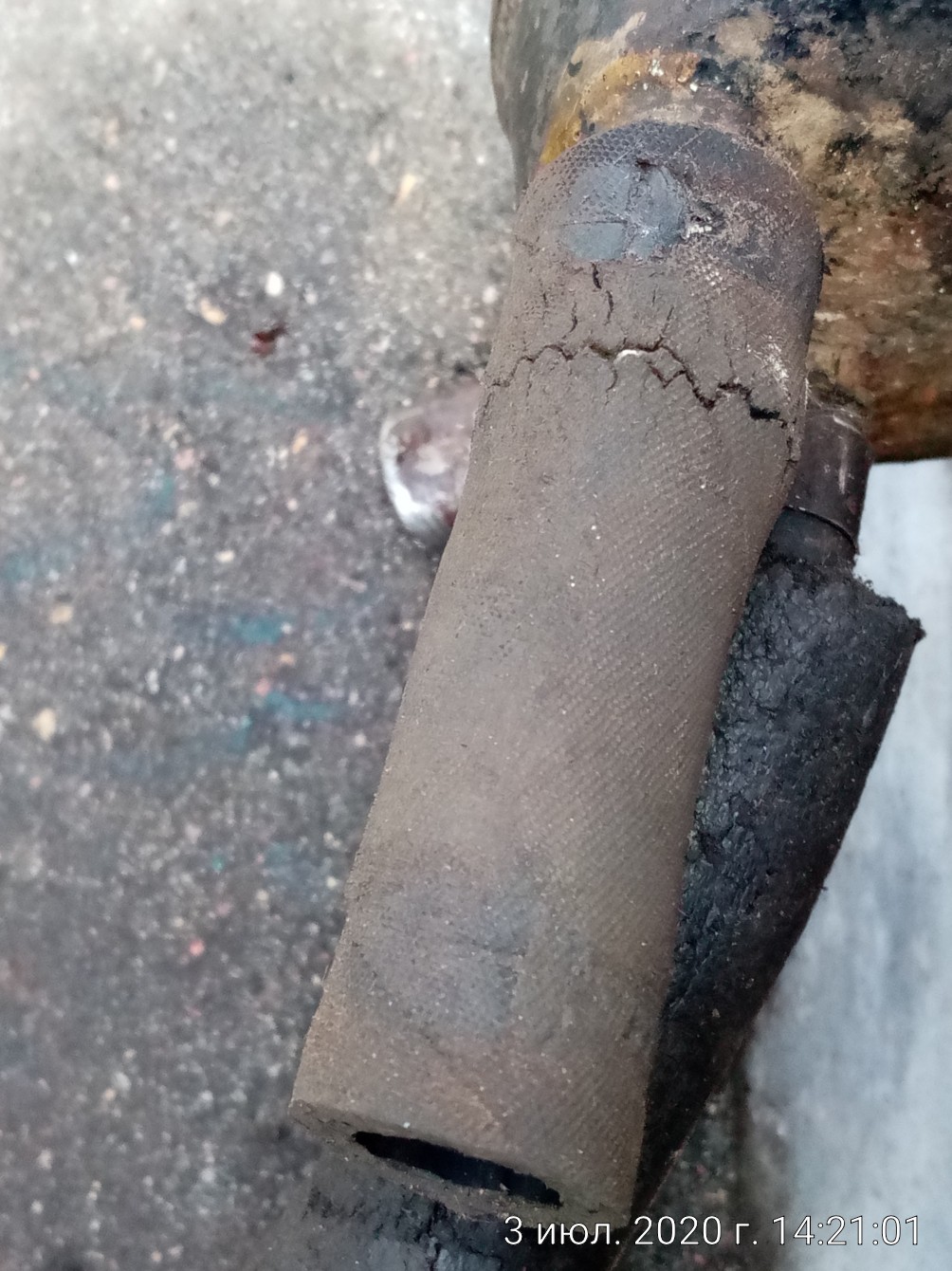

IMG_20200703_142101.jpg за год шланг стал разваливаться.
IMG_20200703_142108.jpg но еще весной был куплен вот такой шланг.был в сомнениях, но время покажет.
IMG_20200703_142203.jpg проблема была в шланге на магистраль просто лопнул.правда отстоял лет 5. не помню заменил этим илиIMG_20200703_142203.jpg этим.один шланг брал на 5 мм. но родной пока держит.

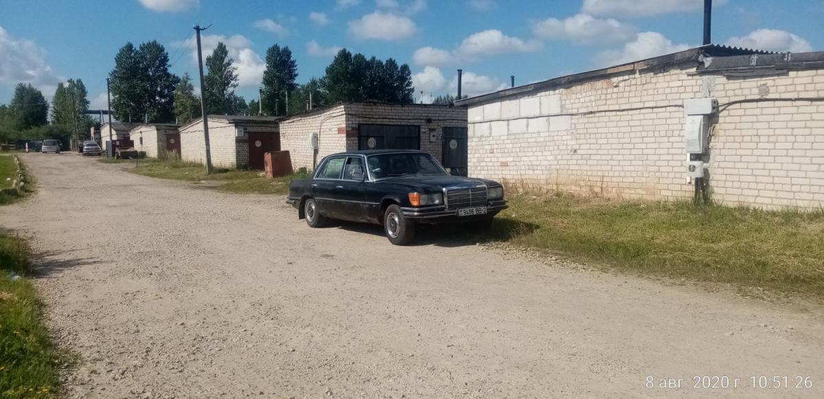

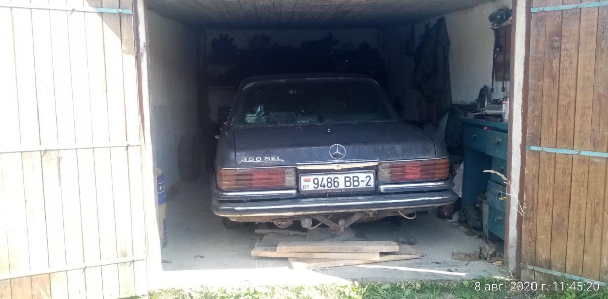

0-02-05-0f8dd65050594b41acda2744bbbfbf46229df9dcc00e4cd82091de7c52903ca4_b60c495b.jpg
привез на эвакуаторе в "новый" гараж.
0-02-05-12836d7943d1ddee779f8e79c7c51f8dd6304a0869bbfdbed48f33f76b2ec240_fe21b3f8.jpg
уже на месте , но загнал с трудом.притерся передней пассажирский дверью.молдинг спас.

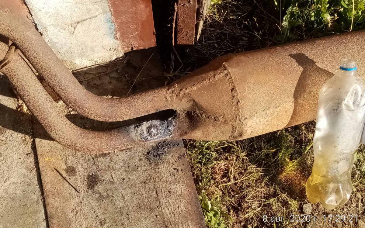

Отправлено 09 August 2020 - 19:59

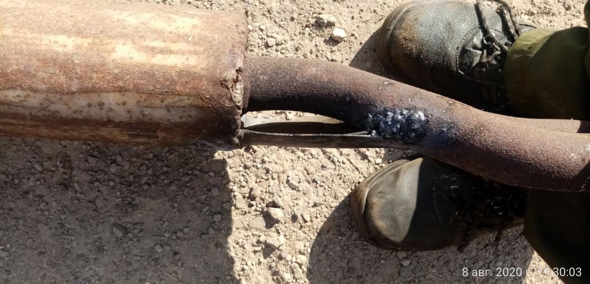

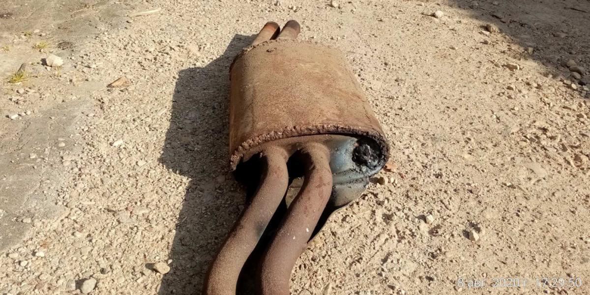

А нормальный глушак сварить религия не позволяет? Или полуавтомат нет?
#332 ОФФЛАЙН   baron164
baron164
  • Cообщений: 831
  • Город:Витебск
    w116.029
Отправлено 10 August 2020 - 18:08
как бы помягче выразиться. вы думаете что все сварщики?  или родились с полуавтоматом.
да зимой были приобретены сие принадлежности. но пока не наберусь опыта 116 буду подваривать только при большой необходимости.
 а пока имею то что имею.
глушитель скорее всего буду заказывать, если не подвернется что то похожее.но это не сейчас.сейчас нужен транспорт. а 116 нужен променад.

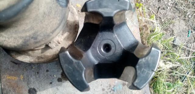

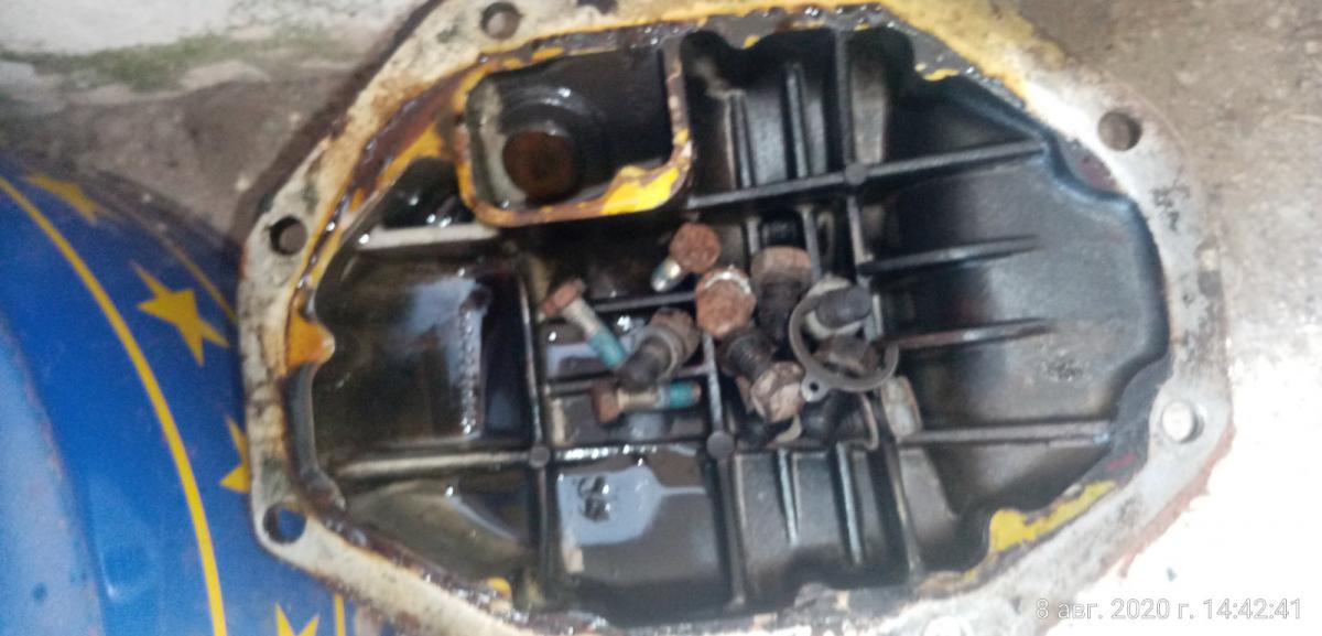

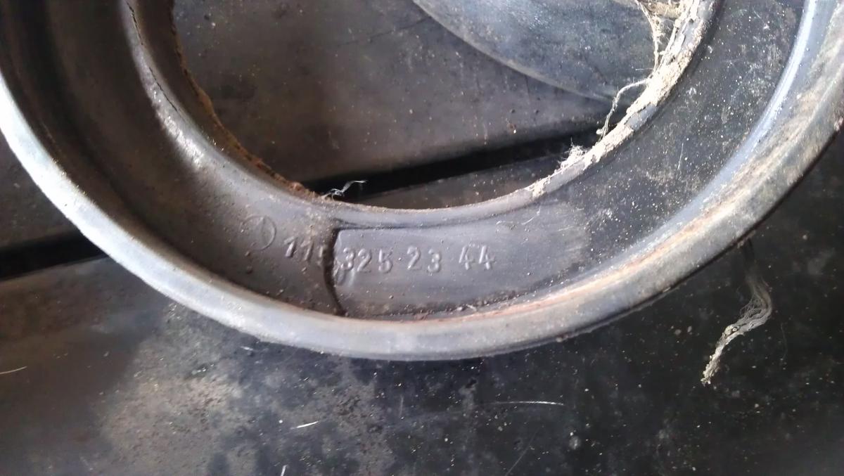

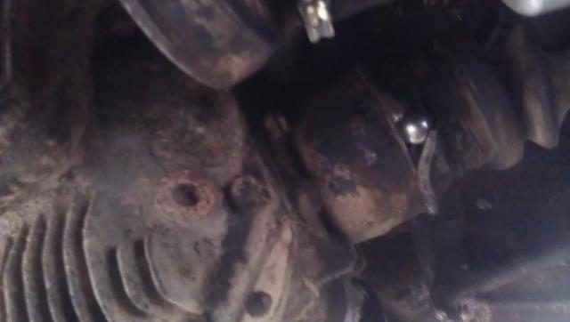

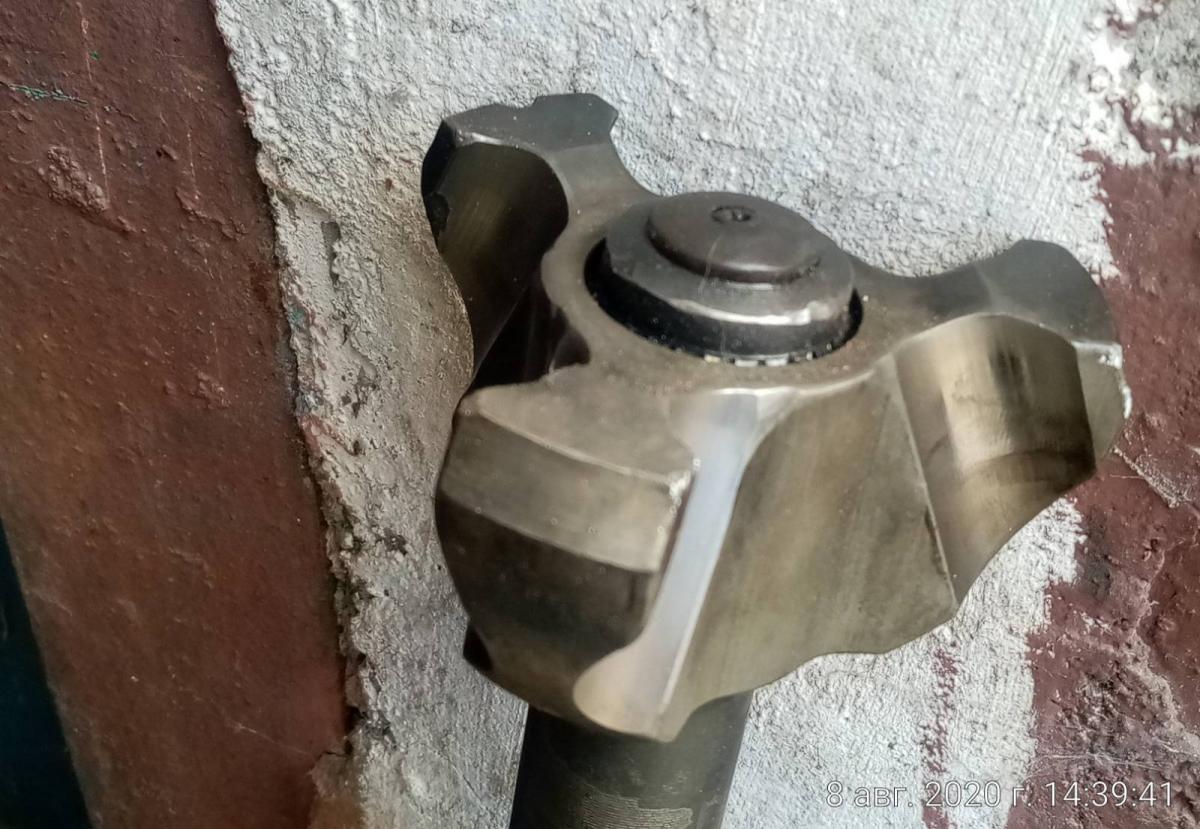

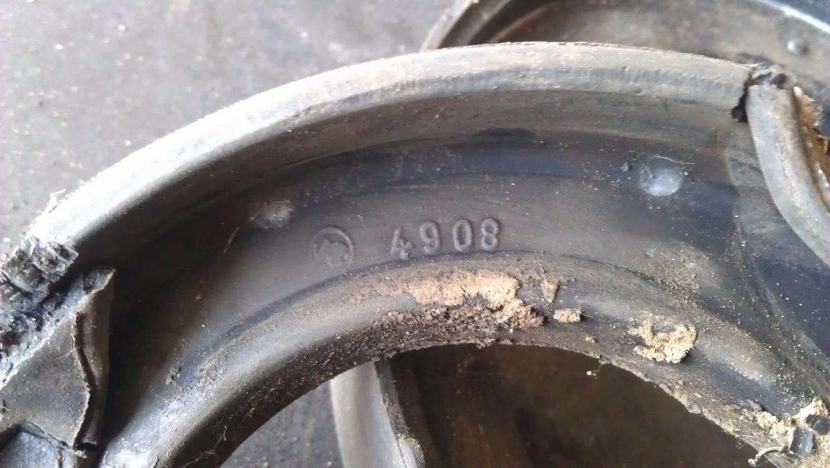

IMAG0013.jpg вот такая проставка стояла.
IMAG0014.jpg второй её номер.

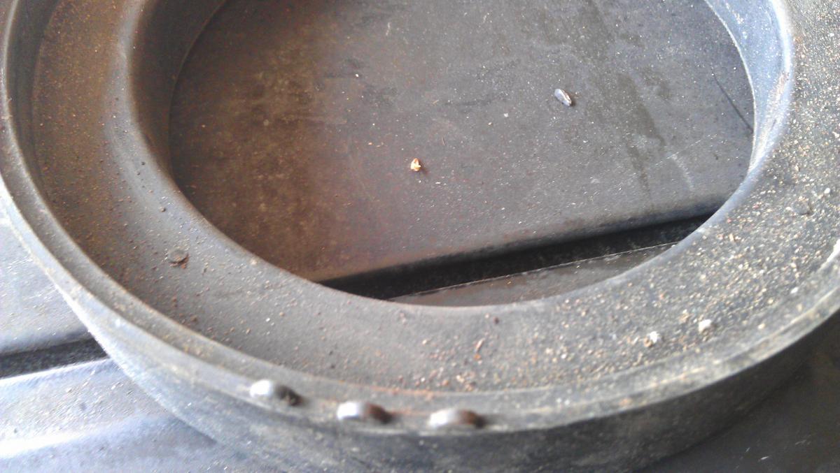

IMAG0015.jpg поменял на это. покупал сколько то лет назад пару. по толщине раза в 2 больше. надеюсь хоть немного приподнять заднюю часть.
правая стоит, но левую сторону буду делать после установки полуоси. проблема потеряны 3 шарика. в остальном пока послужит. шарики на 19.
стояночный тормоз справа подрегулировал.держит и выглядит на 4+. щит тоже. на 210 менял ступицы из за стояночного тормоза, щиты развалились, а стоимость новых была дороже ступицы б.у. в сборе.

проблема не могу найти шарики на 19. взамен утерянных. может кто подскажет- где такие можно найти ?
покупать целиком  полуось считаю нерентабельно.

нашелся подшипник 216 там вроде то что надо.
будем делать франкенштейна.сам металлический стакан пыльника цел, но крышки нет.но со слов мастера можно поставить резиновый пыльник от т4. если заработает со временем собрать как положено. да и на первых порах легче контролировать шрус.
вроде  палку полуоси нашел в минске. но продавец попросил отсрочки как после выборов успокоится.хотя бы неделю. смущает .exist.ru 2 полуоси выдал от 350 и выше, а последний от 280. в чем отличие у них?поэтому соберу пока свой , а там видно будет.

Отправлено 23 August 2020 - 11:09
0-02-0a-67c9941ce69f6029fc6f3edd3fc9716c32b8f4c6b33d08e68523f8855e20d2a4_d7363003.jpg вчера вернул авто на дворовую стоянку своим ходом.
впервые столкнулся с перегревом тормозов. передней правый супорт подклинило.прошел км. 10 с остановками на светофорах на полпути стала проваливаться педаль тормоза. остановился проверил - жидкость в норме.
дома разработал поршеньки , расшевелил.педаль тормоза стала как обычно.
