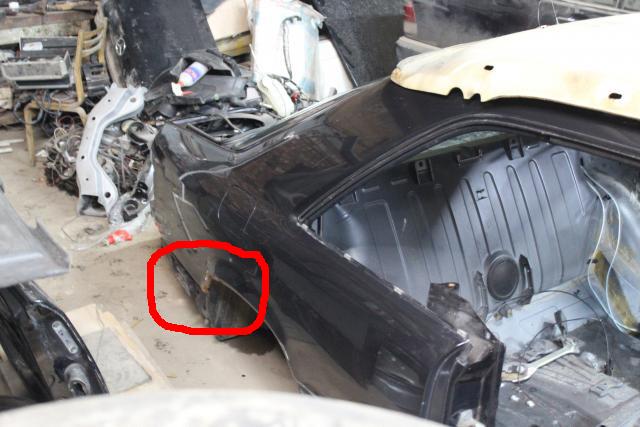

Да, я писал о том что на задней правой арке есть ржа, но по факту арки будут выпиливаться, поэтому на это не обращаю вниманиеХорошо что другой кузов взял!

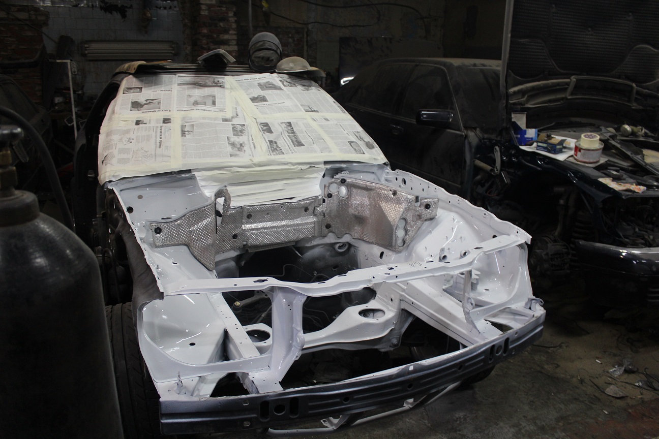

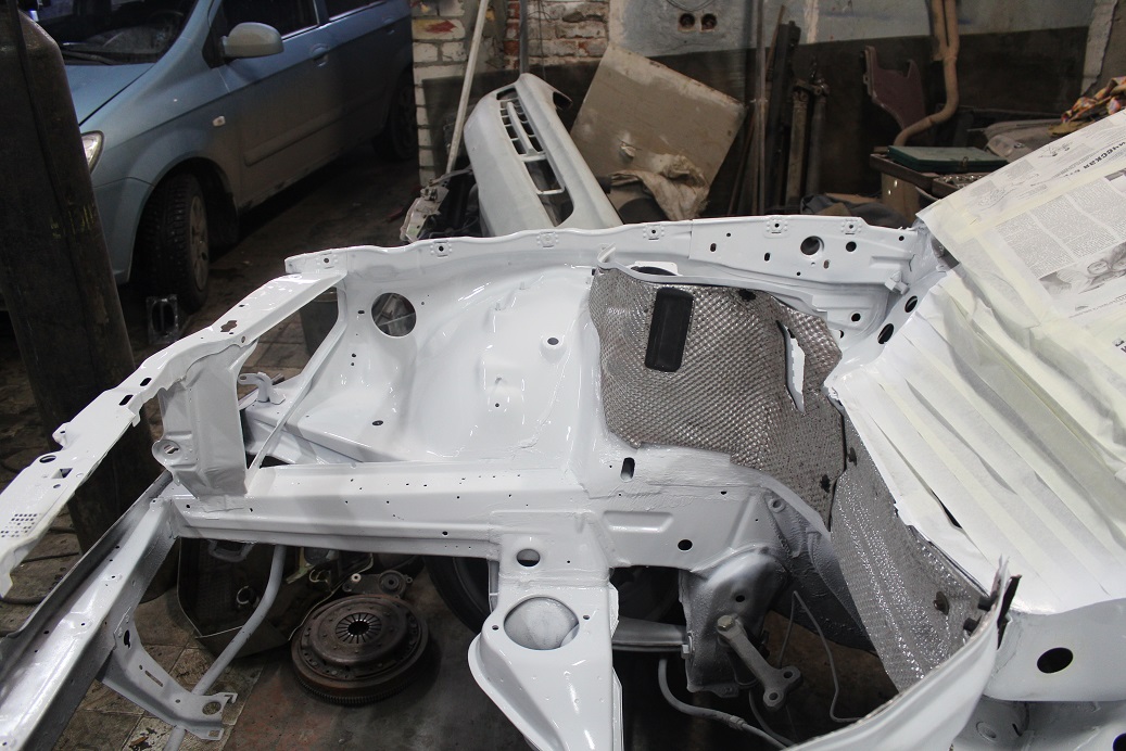

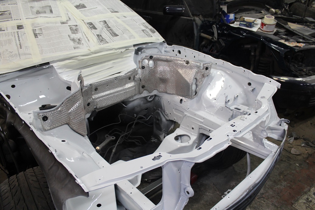

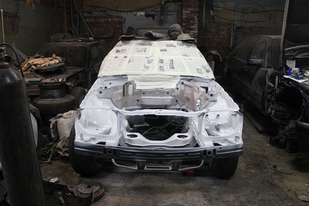

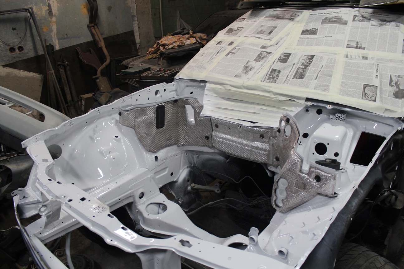

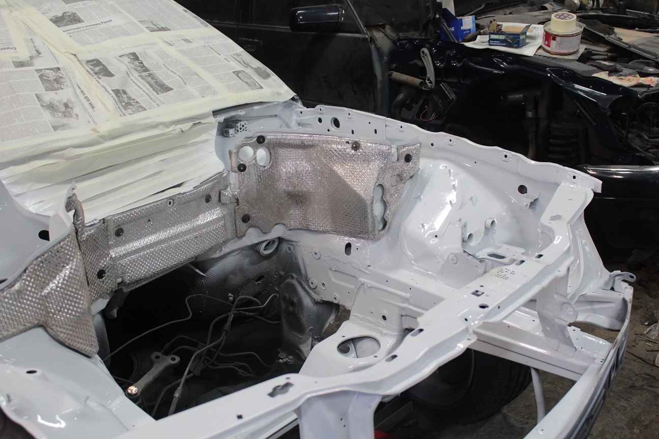

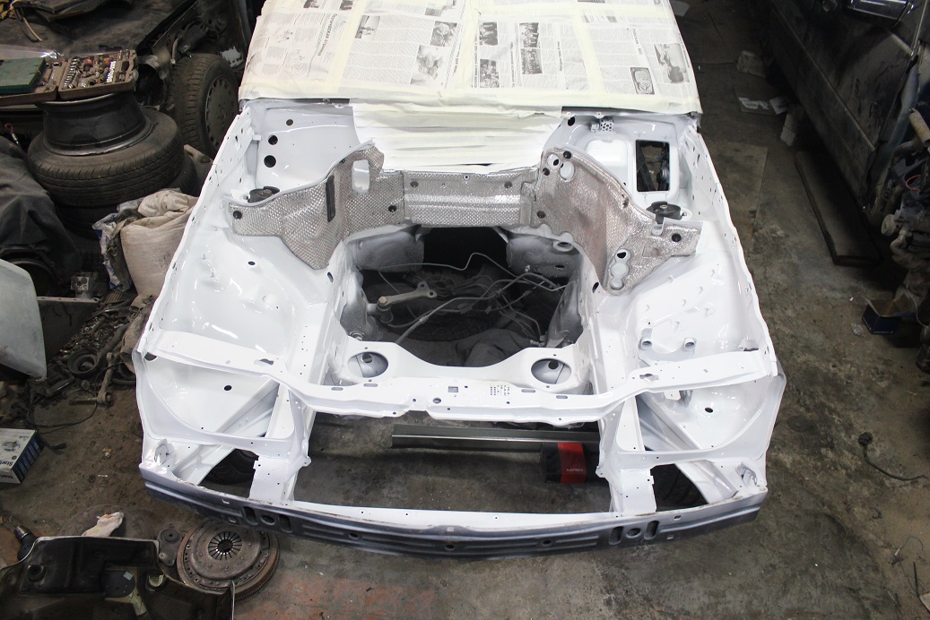

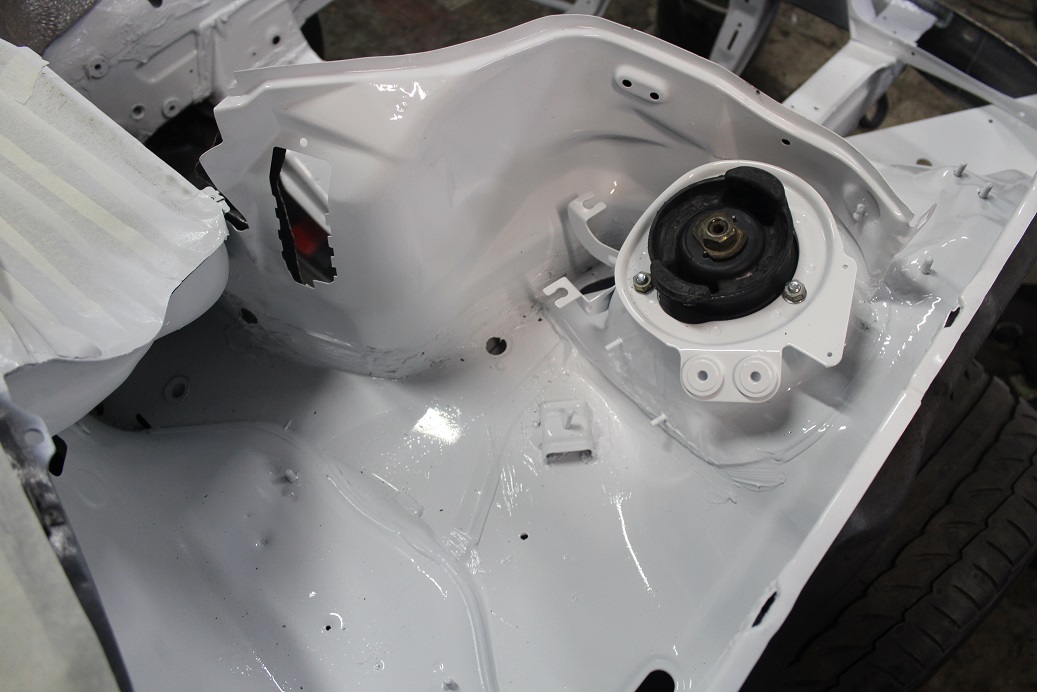

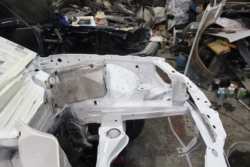

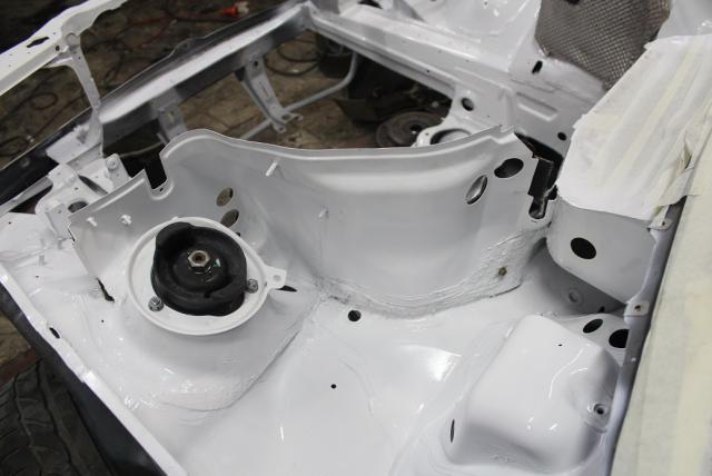

Моторный отсек окрашен в мой любимый белый цвет!!! Скоро будем примерять мотор с АКПП 6ой серии, если ни влезет придется продолжить работать со сваркой.
Весьма странная очередность
Отправлено 23 February 2014 - 10:16
Если автомат ни влезет в туннель, придется его расширять. Покраска моторного отсека при этом не пострадает.Весьма странная очередность

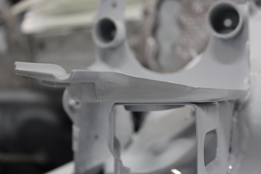

Как то давно на форуме видел похожий проект с таким же очень хорошим потенциалом. И по поводу коробки я точно не помню какая у них была но все влезло отлично. Недавно ребята на драйве прикололи на 124 (120) мотор поставили без особо больших усилий по переварке и расширении туннеля под коробку. Только балку переварили. И да у кого есть точные инструкции как переварить палки мотора киньте в лс. Всем буду рад.Если автомат ни влезет в туннель, придется его расширять. Покраска моторного отсека при этом не пострадает.
Мерседес w124 300e
Александр 89188056965
Отправлено 27 February 2014 - 19:45
Особой инструкции там нет, свою балку высверливаешь и новую ввариваешь на штатное место.Как то давно на форуме видел похожий проект с таким же очень хорошим потенциалом. И по поводу коробки я точно не помню какая у них была но все влезло отлично. Недавно ребята на драйве прикололи на 124 (120) мотор поставили без особо больших усилий по переварке и расширении туннеля под коробку. Только балку переварили. И да у кого есть точные инструкции как переварить палки мотора киньте в лс. Всем буду рад.

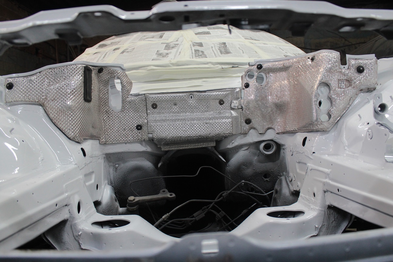

Макар, коробка влезет...
WDB1240521C229604
Отправлено 16 April 2014 - 07:23
Есть конечно сомнения, но надеямся на лучшее, есть проект с установкой 6-ой серии на 420. судя по каталогу туннель 420 и 320 одинаковые. В течении 2-3 нед закончат работы по двигателю и будем пробовать опускать с коробкой, увидим как она там разместиться. Если все ок то так он там и останится, начнем проводкой обвязывать.Макар, коробка влезет...
Mercedes Benz W124 300CE - для души
Mercedes Benz W140 CL
8-952-457-10-70 Юрий
Отправлено 16 April 2014 - 19:47
на сколько знаю-влазиет,но в притирочку,если акпп на месте стоит,то к ней ничего не подключишь,не отключишь и не подлезешь.про вибрацию на кузов не знаюЕсть конечно сомнения, но надеямся на лучшее, есть проект с установкой 6-ой серии на 420. судя по каталогу туннель 420 и 320 одинаковые. В течении 2-3 нед закончат работы по двигателю и будем пробовать опускать с коробкой, увидим как она там разместиться. Если все ок то так он там и останится, начнем проводкой обвязывать.
Отправлено 16 April 2014 - 21:00
Там вроде и подключать нечего, разъем с мозгов (вроде в доступном месте) ну и тяга на кулису. Не буду врать, не рассматривал я ее.на сколько знаю-влазиет,но в притирочку,если акпп на месте стоит,то к ней ничего не подключишь,не отключишь и не подлезешь.про вибрацию на кузов не знаю

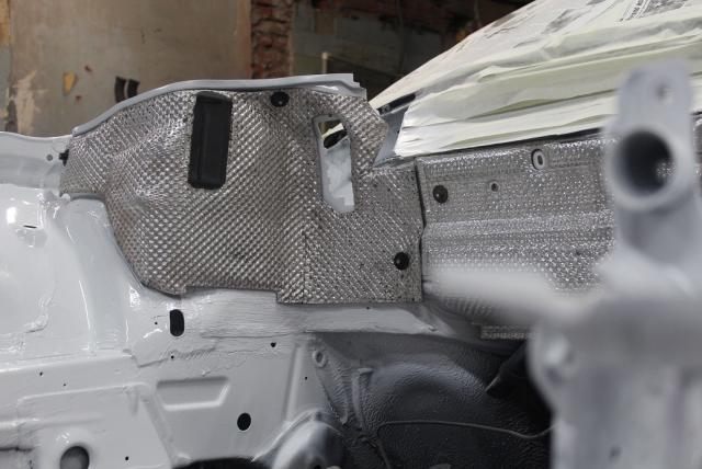

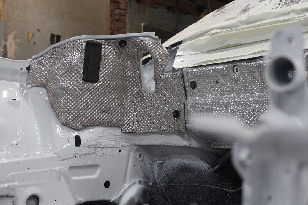

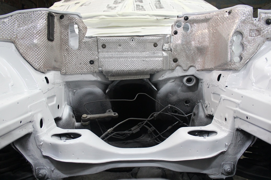

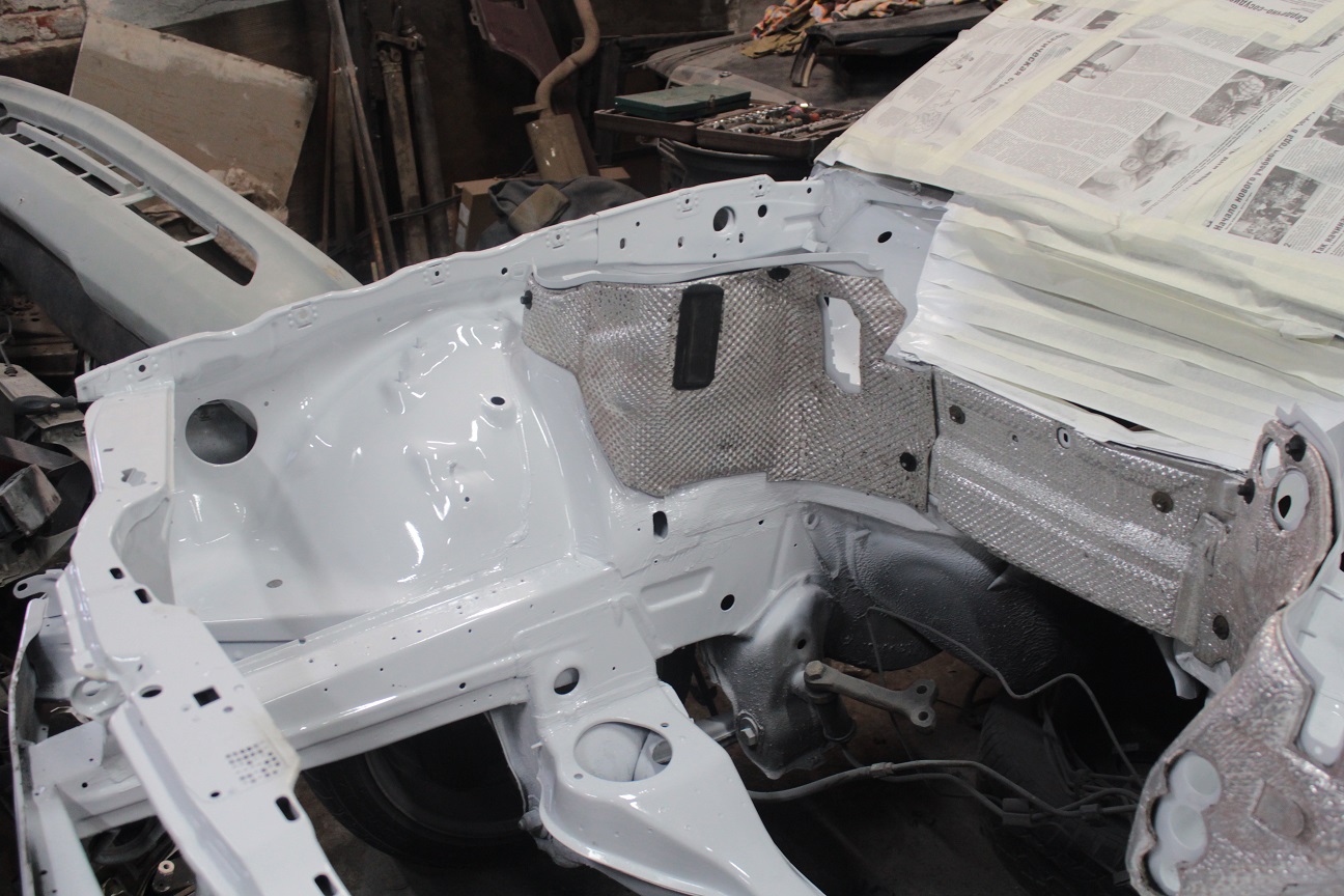

Makar26, а шумоизоляция вот эта блестящая под капотом новая? Если да, то где покупали и почем? ![]()
W124 e320 104.992 722.369 1995г.в.
Отправлено 16 April 2014 - 21:15
Заказывал в магазине, вышла в районе 4т.рMakar26, а шумоизоляция вот эта блестящая под капотом новая? Если да, то где покупали и почем?
Отправлено 16 April 2014 - 22:25
1907779[/url]']
Как она правильно называется, мне такая тоже нужна???... Или это родная Мерседеса???
