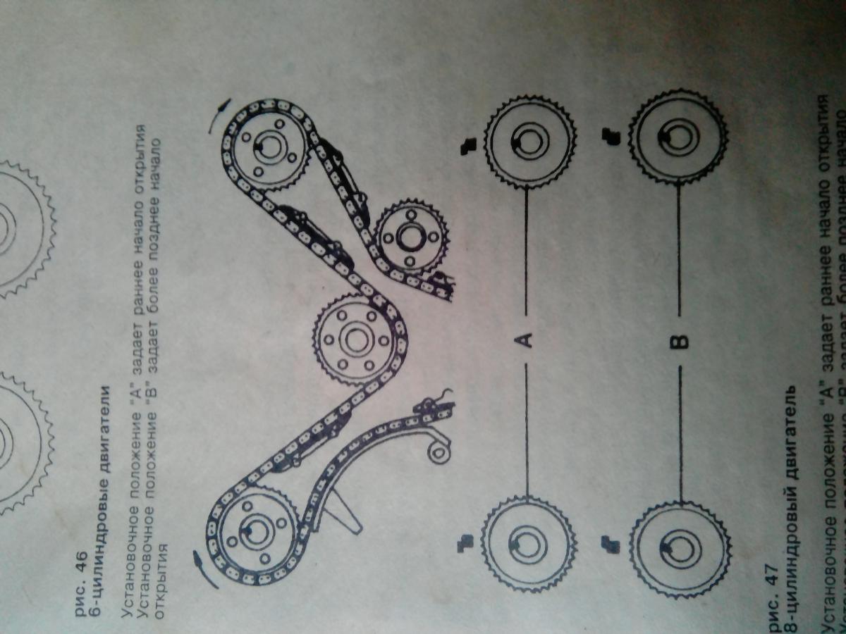

Да. Фото сделал, но пока не отправляется. Написано для изменения угла открытия клапанов. Сегментная шпонка.
жду фото с большим нетерпением

Так
MB W126 280SE M110.989 АКПП 722.300 1979г.в.
MB W126 380SE M116.963 АКПП 722.301 1985г.в.

Так
она мне кажется такой ненадежной (депжал ее в руках прятую, толщина ее уже не более 2,5мм), да и оч тяжело такой шпонкой добится равномерности совпадения меток
Думают что это не для компенсации растяжки, а для изменения зарактеристик мотора
в те года знали о смещениях фаз грм,  но не имели понятия о регулируемых звездах, которыми можно более эффективно настроить смещение фаз с шагом 0гр. А шпона дает тоько смешение на четко определенный угол.
Я поднял этот вопрос только для того, что-бы при установке новых звезд грм и цепи, сняв с проскости гбц около 1,8мм (для повышения степени сжатия), можно добиться совмещения меток грм (распредвал-коленвал). Про изменение фаз никто не ведет разговора! И только не в этой теме.
Но не забываем, что при увеличении степени сжатия появляются увеличенные нагрузки на шатунно-поршневую группу, вкладыши шатунов. По этому увеличивая степень сжатия надо добится прекрастного состояния ЦПГ,
именно так! Смещение меток при растяжении цепи и износа звезд можно устранить только заменой цепи и звезд.

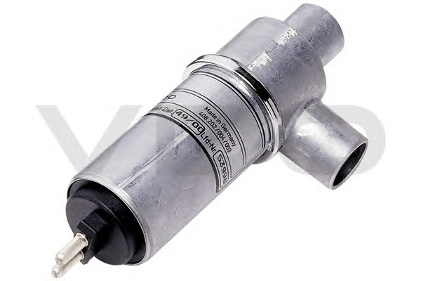

НО он разбирался уже. Там должна стоять пружка какая-то внутри? А то у меня стоит огрызок самопалки-пужинки.

#329 ОФФЛАЙН   haligali123
haligali123
    Мерсовладелец
  • Cообщений: 8912
    w123, w126
Отправлено 21 February 2017 - 13:14
Прошу прощенияґ - вопрос не в тему.
В личке ответил, что выкинь его и найди другой.
Все которые видел , что кто-то туда залазил и по новой завольцованные и обмазанные клеем --один хрен не работают толком, виснуть шторка начинает.
Ето хали гали спроси. Я не разбирал такой.
И не надо тратить на это время Вообще.
