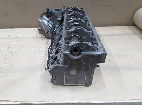

Для Николая:
У меня был видимо один из первых надутых корейцами движок.Вот на этой картинке видно пробку,она же для прочистки масляного канала гидрокомпенсаторов.
Ну а так как у корейцев поддон был сзади,то они слив масла из турбины вывели прямо в щуп.
#322 ОФФЛАЙН   kap1972
