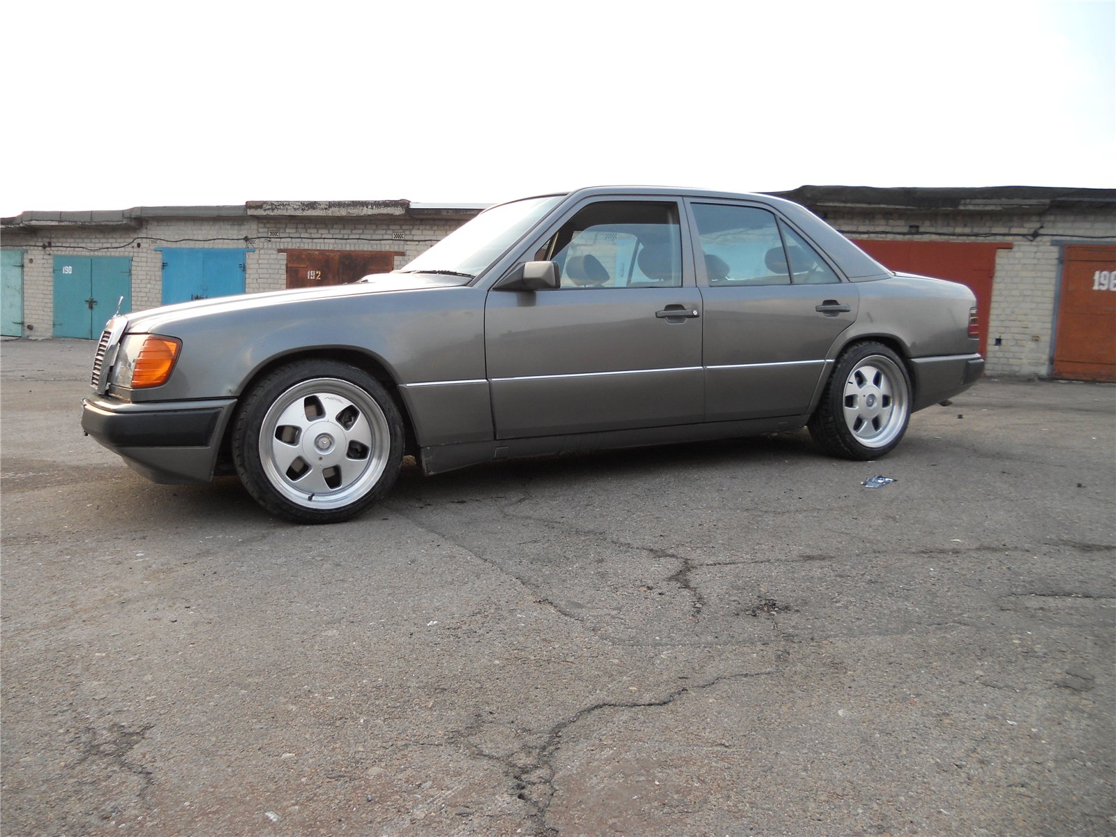

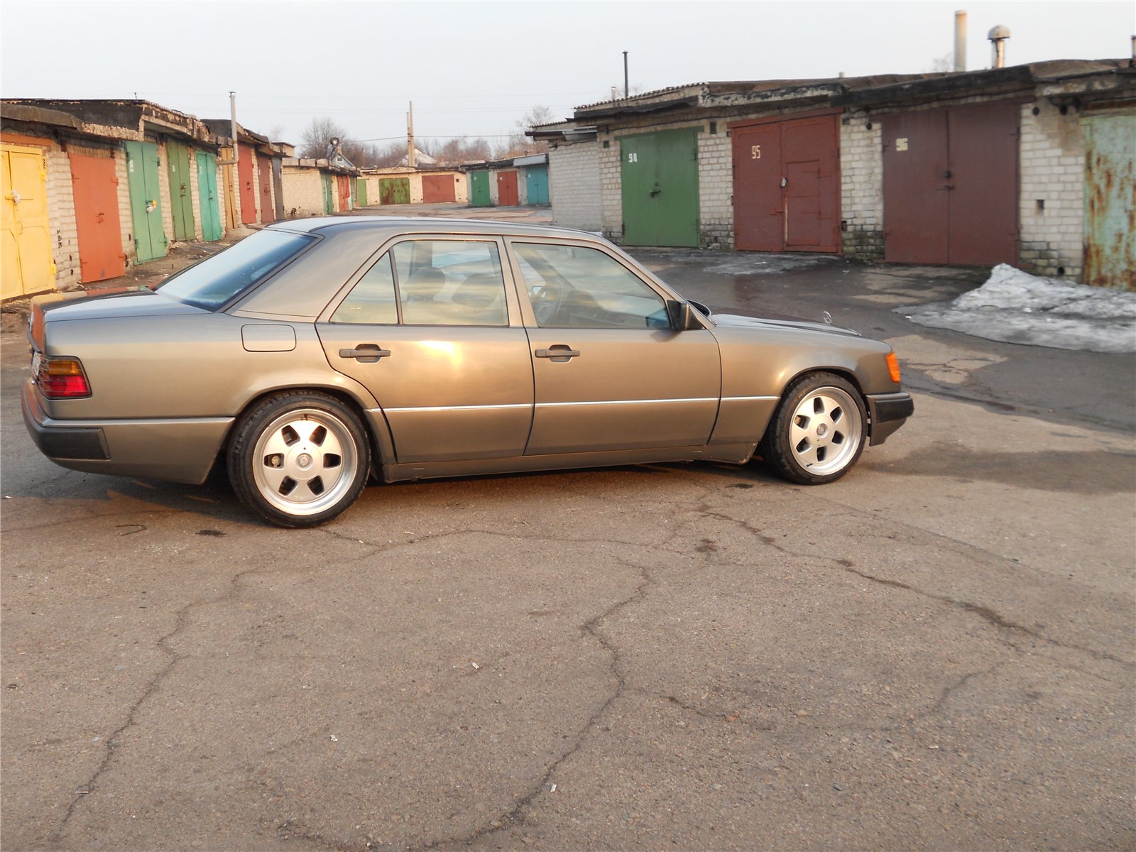

Вот пара фотографий , диски 8.5j x 17 et 32 , задние арки , кромки не загнуты :а с тем же спортлайном уже возникают проблемы.
диски 8х17 ЕТ30 встанут и вперед, и назад, но хз какую резину на них надеть, чтобы при низкой посадке ничего не тёрло.
сзади 205/50 будет сидеть хорошо, а 225/45 имхо будет уже чиркать на кочках (235/45 17 на 7.5х17 ЕТ35 цепляет крыло).
спереди имхо ничего толкового не получится. разве что подвеска очень жёсткая, дубовая.
Запас между кромкой арки и покрышкой есть . Учитывая то , что диски 8.25j x 17 et 34 и 8j x 17 et 30 сидят глубже в арке , можно сделать вывод о том , как они будут смотреться с покрышками 225/45 .

Я конечно понимаю , что существует множество нюансов (некоторые из них описаны в сообщении № 248) при установке нестандартных колёс . Но даже если их учесть , то получается , что диски 8j x 17 et 37 (205/50) влезут в переднюю арку без переделок . А для дисков 8j x 17 et 30 (205/50) придётся загнуть кромки передних арок в том случае , если на машине будет стоять подвеска как на фото , но те кто ездит на такой подвеске , в этой теме не задают вопросы ...

покажи мне 124й с 482м кодом? их ЕДИНИЦЫ, которые официально куплены в РОССИИ. в европе никто эту опцию не ставитЯ об этом и говорю , больше половины мерседесов w124 имеют "пакет для российских дорог" , но Dimastiy этого не понимает .
а у нас ставят колхозаны кто ездить не умеет, пружины килен или им подобные, и расстояние от колеса до арки сантиметров 15
все что я написал справедливо для стоковых подвесок на оригинальных пружинах/амортизаторах. кто там чего сделал с применением нетрадиционных материалов и методов и какие колхозные колеса впихал - мне все равно.
задрать машину никогда проблемой не было. я говорю про нормальные, неуколхоженные машины.
то что на фото - будет задевать. на кочках. драть колеса и крылья. проходили уже.
тоже самое. не говоря о том что у нас на таком утюге не поездишь. опять же, речь идет о колхозе.Я конечно понимаю , что существует множество нюансов (некоторые из них описаны в сообщении № 248) при установке нестандартных колёс . Но даже если их учесть , то получается , что диски 8j x 17 et 37 (205/50) влезут в переднюю арку без переделок . А для дисков 8j x 17 et 30 (205/50) придётся загнуть кромки передних арок в том случае , если на машине будет стоять подвеска как на фото , но те кто ездит на такой подвеске , в этой теме не задают вопросы ...
нужно быть наивным наверное, чтобы не видеть что арки у обоих не стоковые. давайте вы больше в ужа на сковородке играть не будете? все уже разжевано досконально.
