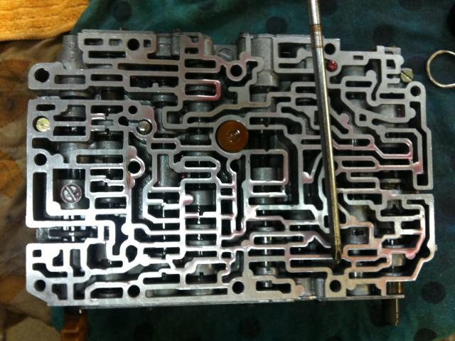

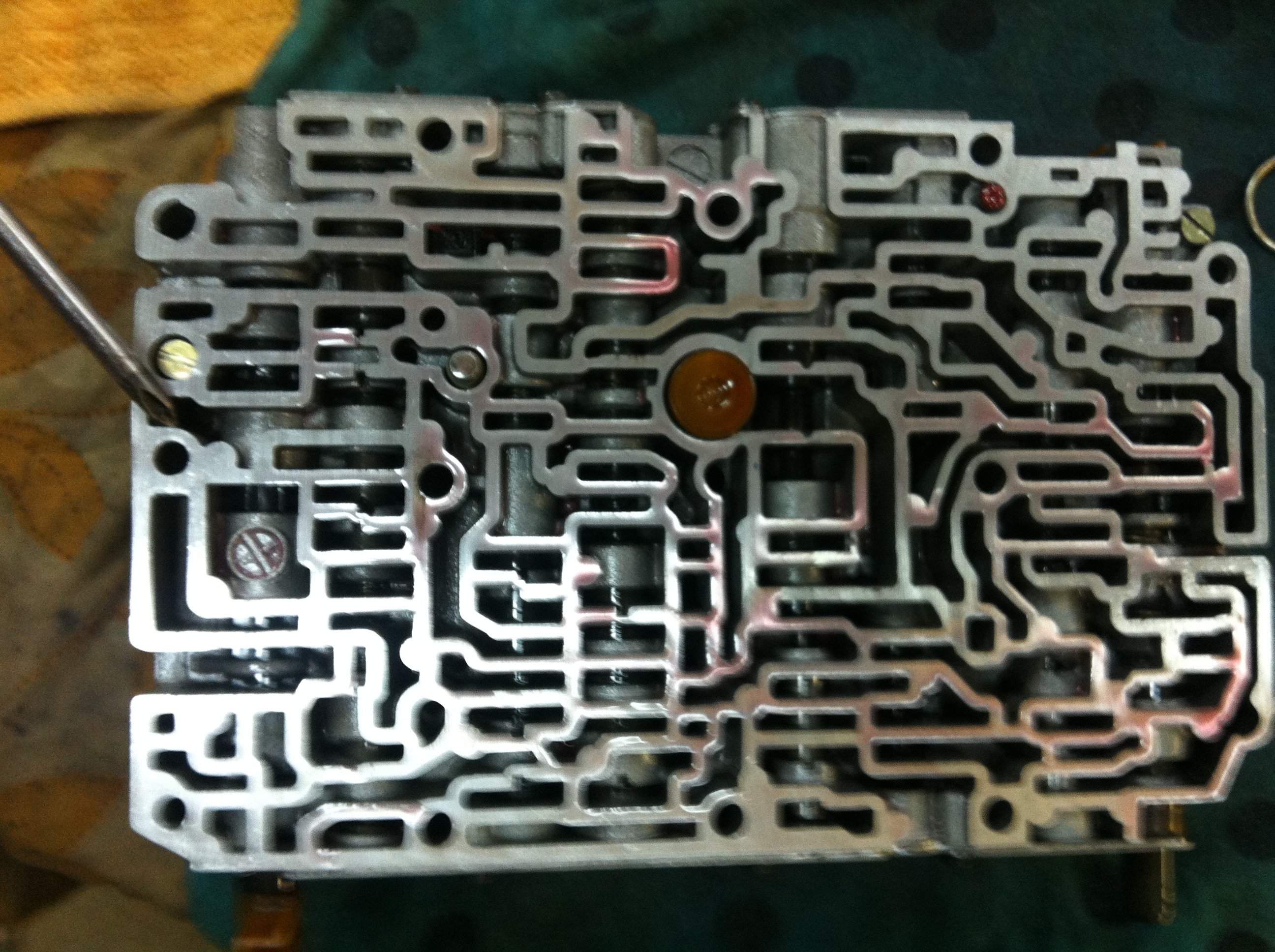

Подскажите. Я снял гидроблок и на нем сверху стоит только один обратный клапон. А по книге должен еще стоять фильтрик и еще клапанок сливной.

#3520 ОФФЛАЙН   Serz Lucky
Serz Lucky
  • Cообщений: 23
Отправлено 11 May 2013 - 20:02
[quote name='vadimos' date='11.5.2013, 19:54' post='1668437']
[/quote
да там фильтр должен стоять, просто фильтр
