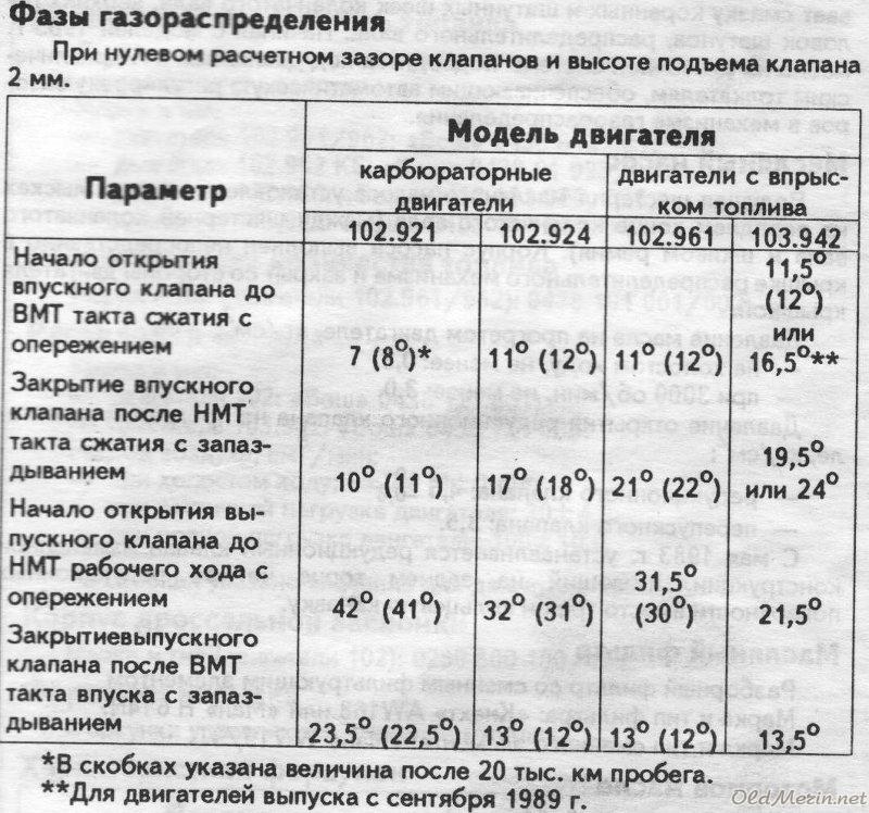

К спору про распред валы вот ща искал про УОЗ и наткнулся какраз про градусы распредов.
К сожалению про 102.962 нету)))
Ктонибудь выложите график УОЗ Мерса плиззз.
Предположительно он будет равен M102.924.. Ибо двигатели только впрыском и отличаются.
А у М102.921 и у М102.961 другие, т.к. там не гидротолкателей клапанов. Там механическая регулировка. Вот из-за этого и разность. ИМХО

Я хз из-за чего разные возможно из-за гидриков или хз еще чего но думал что 962 похож будет на 961.
Ну ето пофиг щас мне надо УОЗ график.

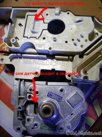

А можно фотку в студию ДС мерса уменя стоит какойто но я не умерен что это он!

Фото тока такое.

:super: спасибо огромное, значить мне повезло и он уменя есть, а как включал есть нюансы?
