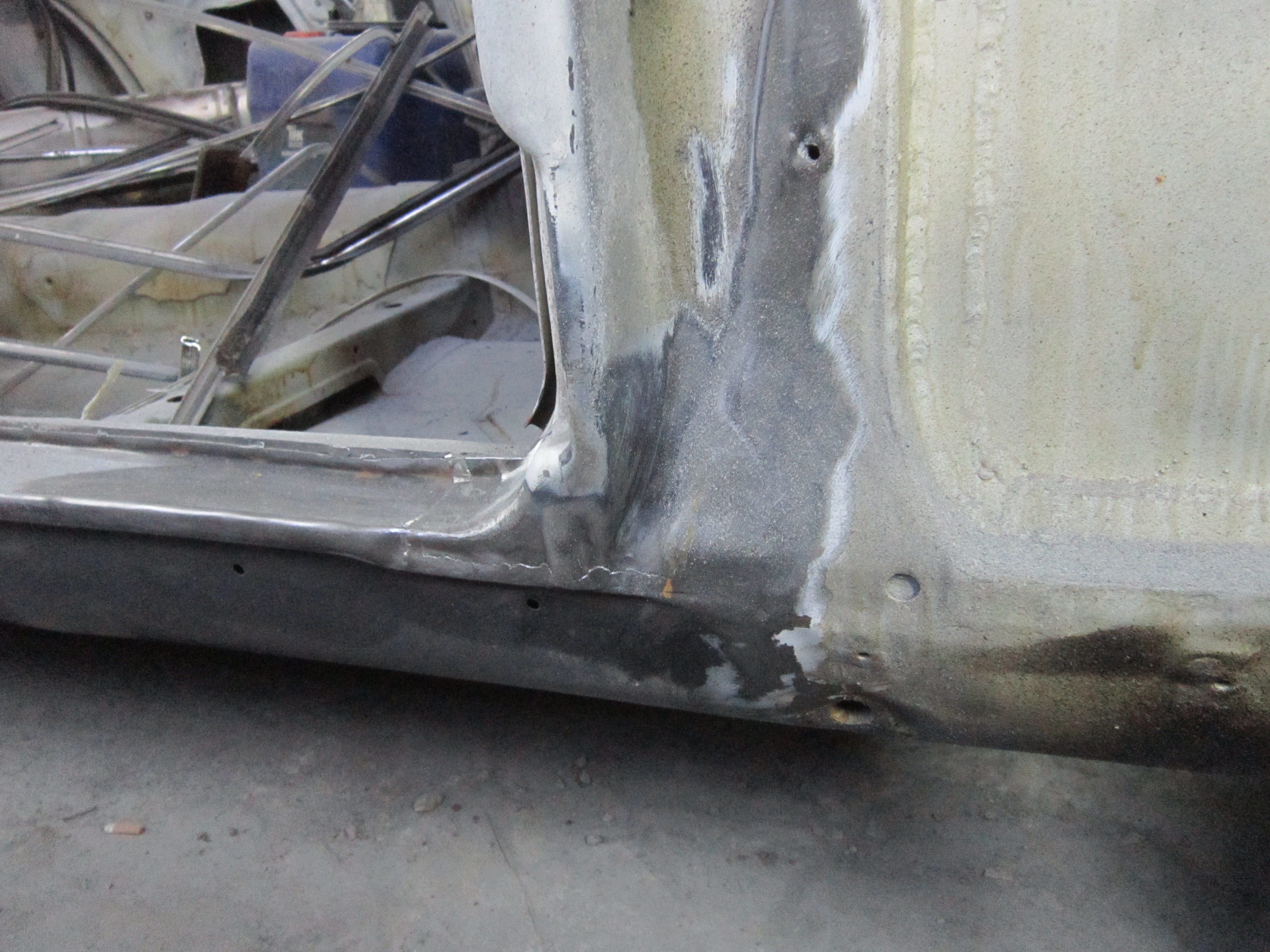

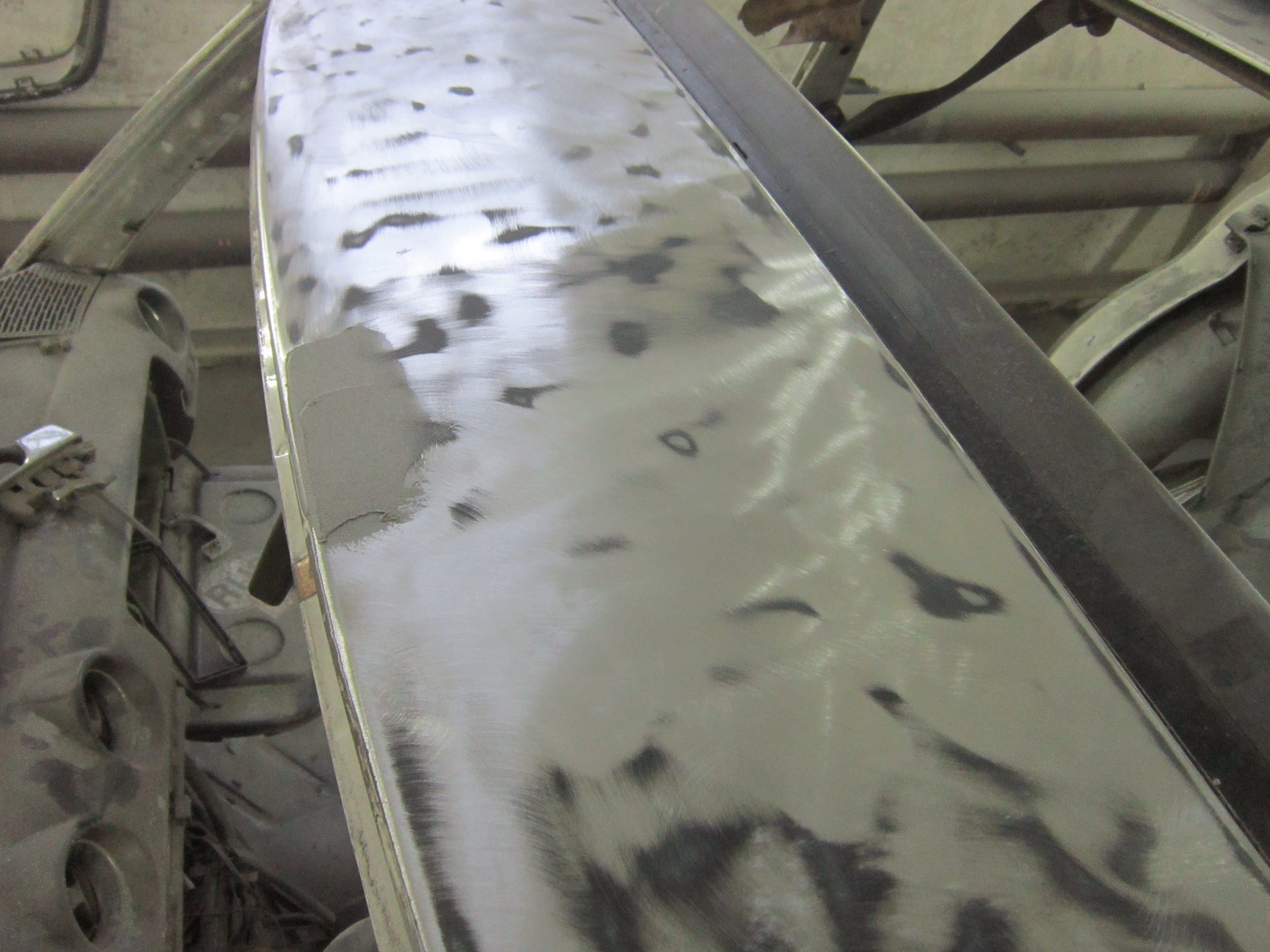

Отправлено 19 December 2014 - 11:16
счищаем

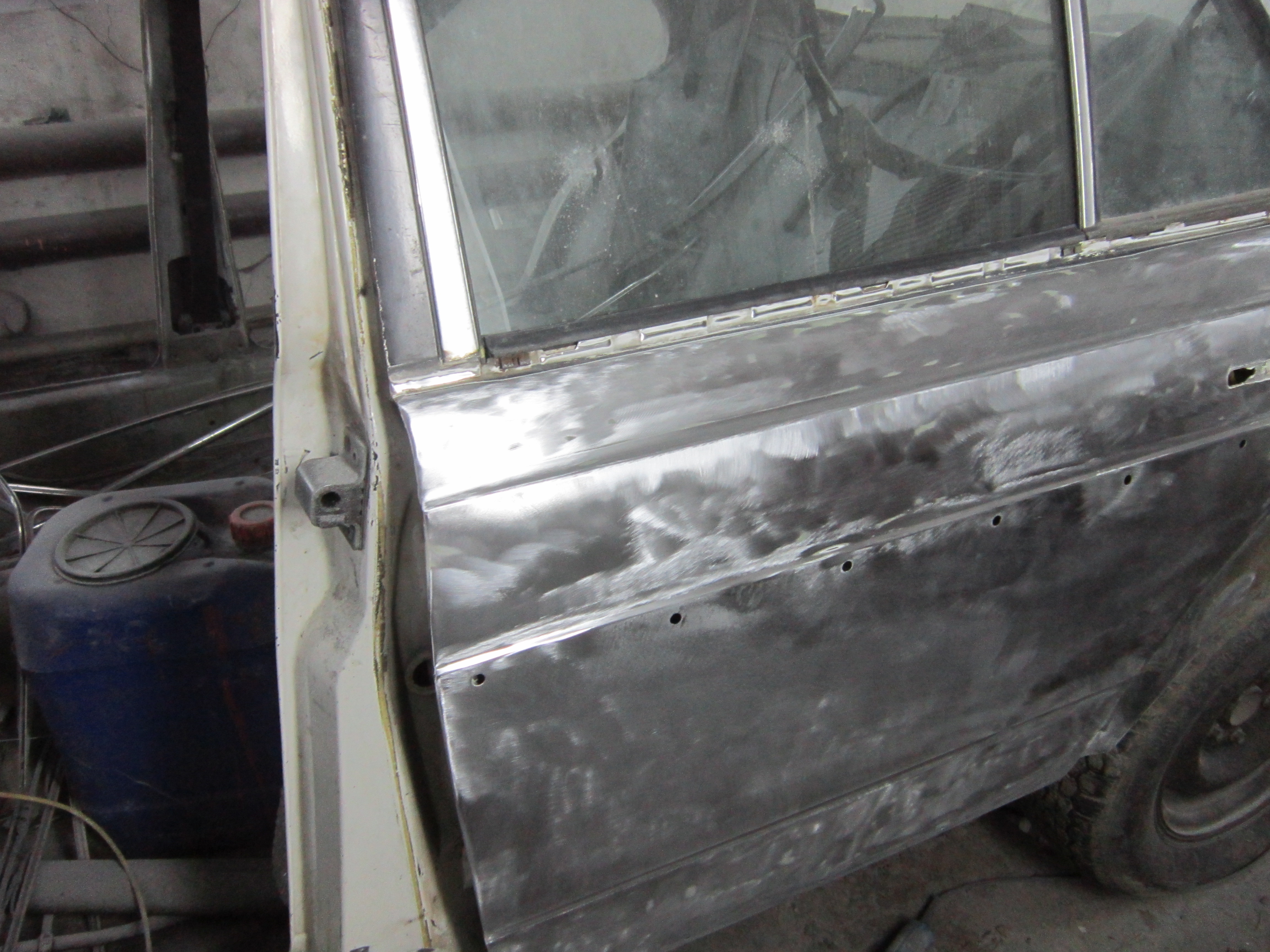

Отправлено 20 December 2014 - 13:02
шкуримм

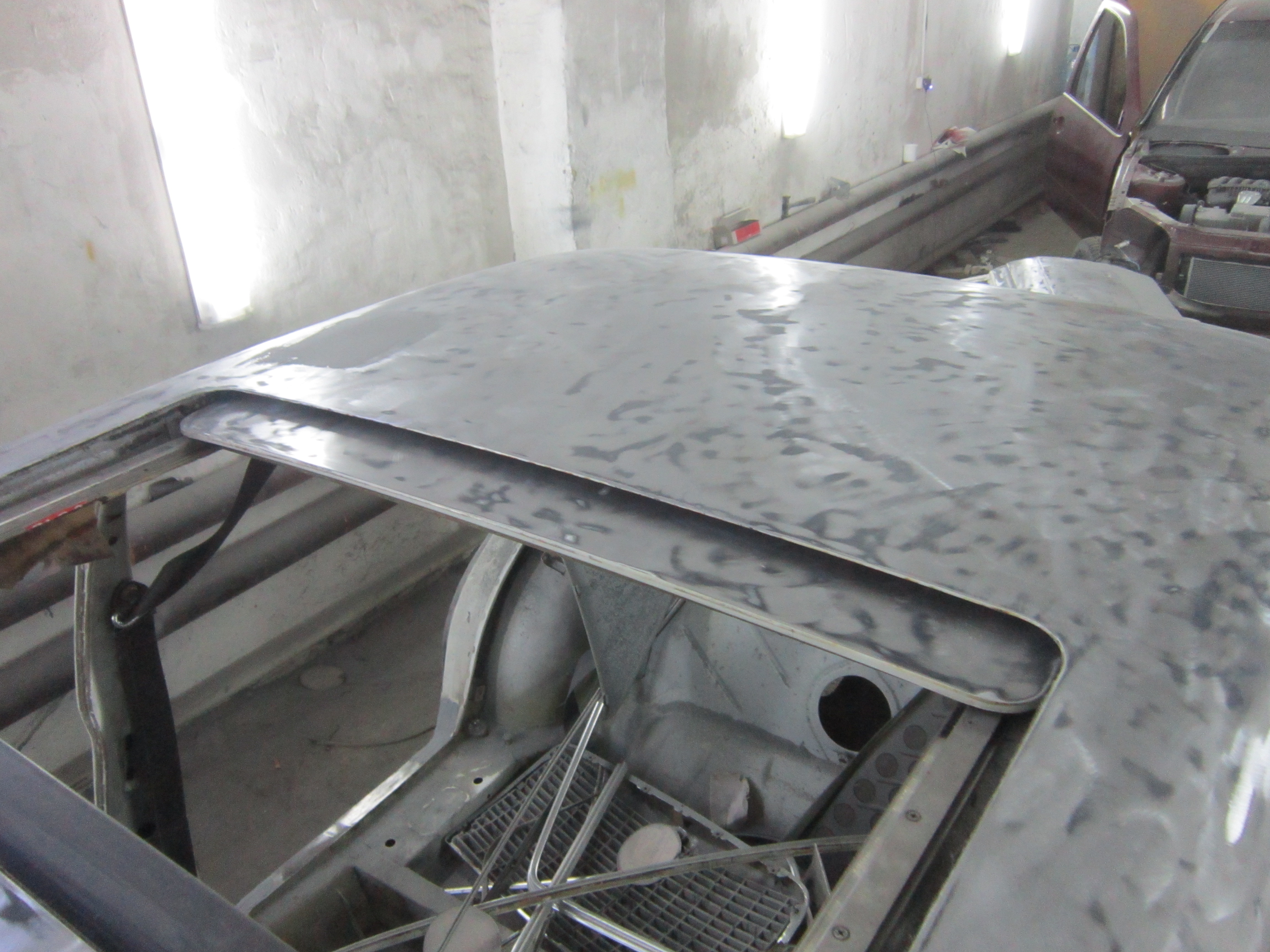

Отправлено 22 December 2014 - 15:57
чистим

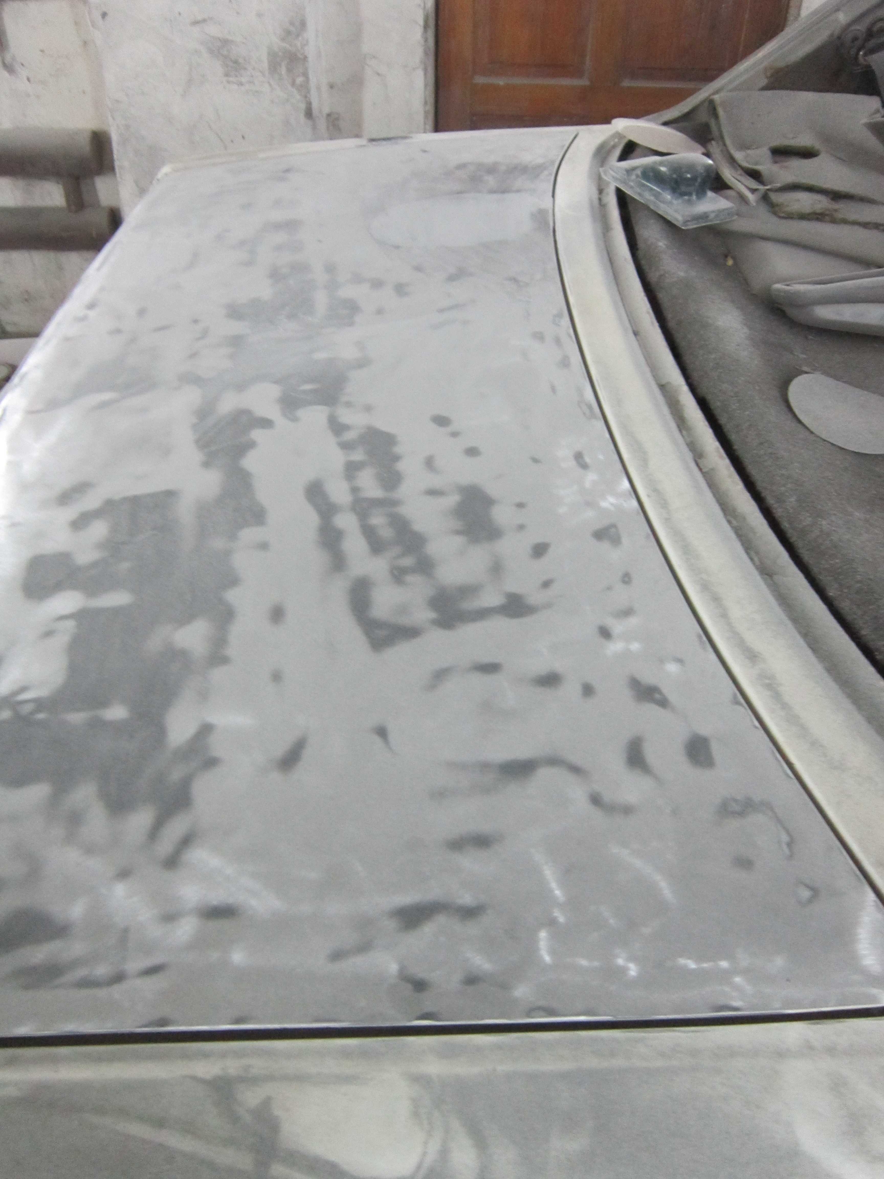

Отправлено 23 December 2014 - 13:43
возвратно поступательно

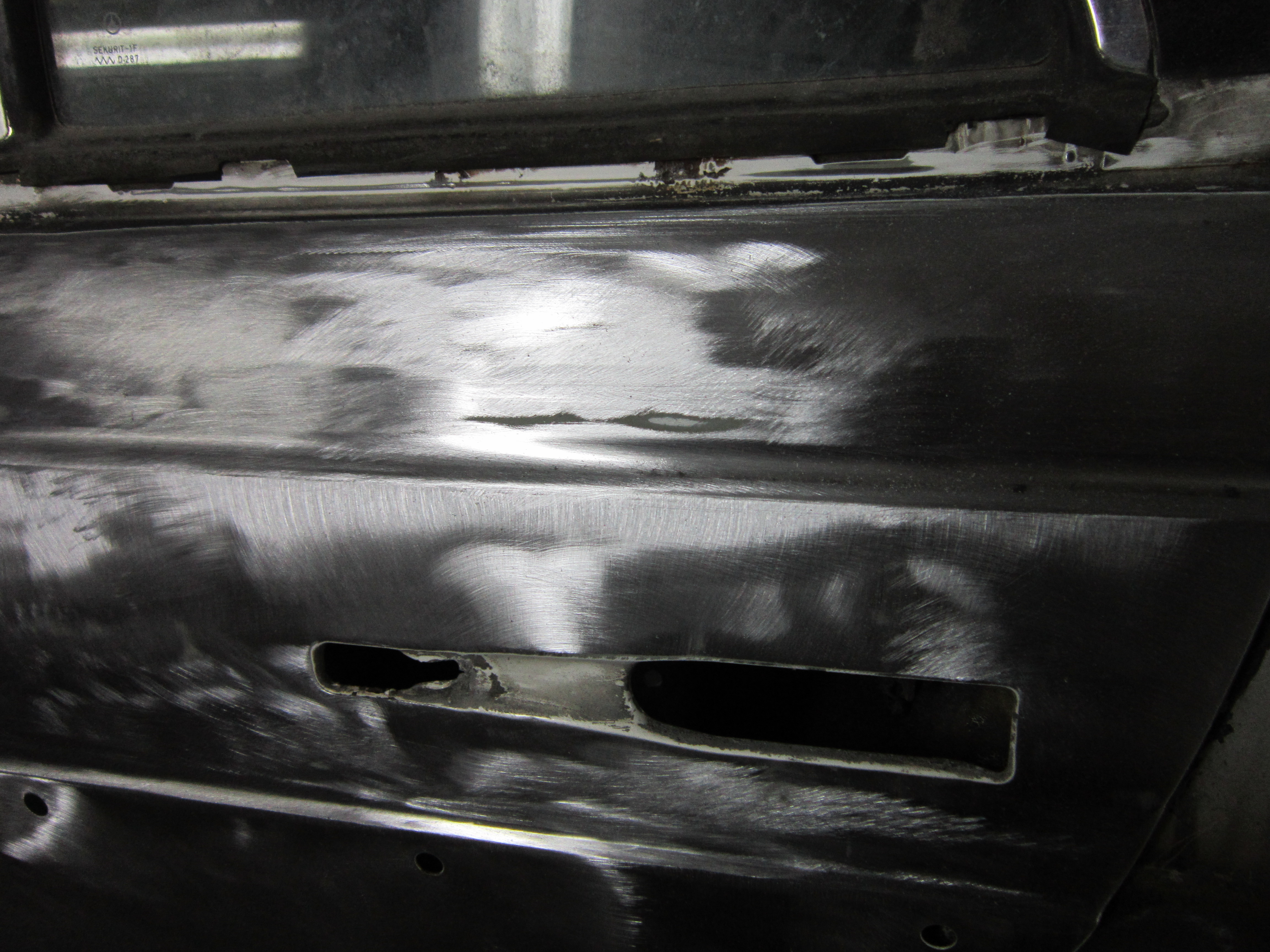

Отправлено 25 December 2014 - 09:29
может в прозрачный лак залить?

#346 ОФФЛАЙН   raven
raven
    я ворвался.......
  • Cообщений: 2812
  • Город:тута
    хороший
Отправлено 25 December 2014 - 09:39
теперь если делать грамотно, следует укрыть авто кислотником, замыть 400, выставить на улицу недели на 2 под осадки, осмотреть, где проявилась лажа - перекрыть повторно. Затем слой акрила, а потом покраска. Иначе через пару лет вся малярка будет под переделку.

#348 ОФФЛАЙН   Dim W126
Dim W126
  • Cообщений: 593
Отправлено 25 December 2014 - 11:01
:applause: Грамотно???? ссыль на документ где подобную лажу рекомендуют??

#349 ОФФЛАЙН   raven
raven
    я ворвался.......
  • Cообщений: 2812
  • Город:тута
    хороший
Отправлено 25 December 2014 - 11:57
:bangheat: поссы на документы где это НЕ рекомендуют. списыализд. :applause:
дичайшая глупость ТАК готовить машину к окраске. руки стерты будут по плечи чтоб стало ровно. без достойной сушки (а я вижу куски салона) это вообще залёт.
#350 ОФФЛАЙН   ily9570
Отправлено 25 December 2014 - 13:36
raven прав,вообще не понимаю нафига было сносить все до метала? геморроя нажили себе....но уж раз зачистили- надо:
#351 ОФФЛАЙН   BRdm
BRdm
    заблокирован
  • Cообщений: 9551
Отправлено 25 December 2014 - 17:55
лучше сразу голый метал выставить под дождь на 2 недели. и пофиг что кислотнин гигроскопичен... потом эти товарищи говорят что любая покраска года на 3-4 даже у профессионалов как они.
я не маляр, но такая лажа и то сразу ясна.
+1. провал.
ну как бэ это стиль проекта. все наоборот от здравого смысла. наверно чтобы руку на ремонте и переделке набить.
Сообщение отредактировал BRdm: 25 December 2014 - 17:56
#352 ОФФЛАЙН   voronoy
voronoy
  • Cообщений: 1936
  • Город:Симферополь
Отправлено 25 December 2014 - 20:24
[ не понимаю нафига было сносить все до метала?
а вот обьясните несведующему, в чем лажа зачистки до металла?
#353 ОФФЛАЙН   raven
raven
    я ворвался.......
  • Cообщений: 2812
  • Город:тута
    хороший
Отправлено 25 December 2014 - 21:34
всё приходит с опытом. умняка можно включать и строчить умные буквы типа гигрочотатам :) ну раз уж снесли заводской грунт - нанесите взад и проверьте как результат. можно не ждать и полить водой. можно поссать. облить чаем. результат один - пока голый металл не будет качественно укрыт грунтом препятствующим коррозии, шпакля и акрил как раз на 3-4 года вне зависимости от рукожопости или святости мастера.
раз уж решено снести старое ВСЁ есть химический способ не повреждающий поверхность и сохраняющий руки целыми.
за сим считаю дальнейший спор безсмысленным, ибо личный опыт важнее.
но если тачан пройдет перед маляркой элементарный тест типа этого.
я приеду и пожму руку. если она не сотрется у исполнителя :) ГГГ
Сообщение отредактировал raven: 25 December 2014 - 21:42

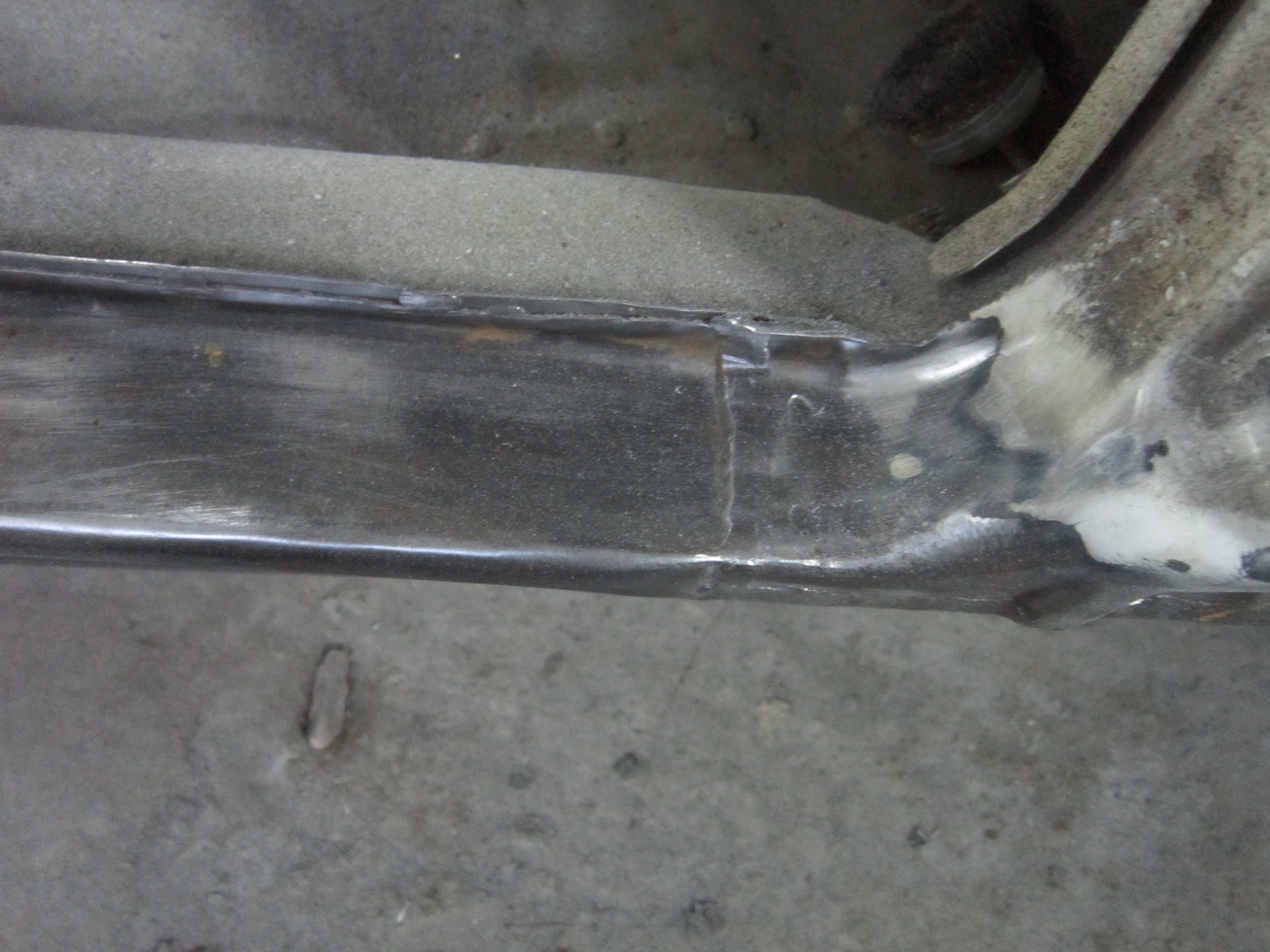

Отправлено 28 December 2014 - 23:37
рп

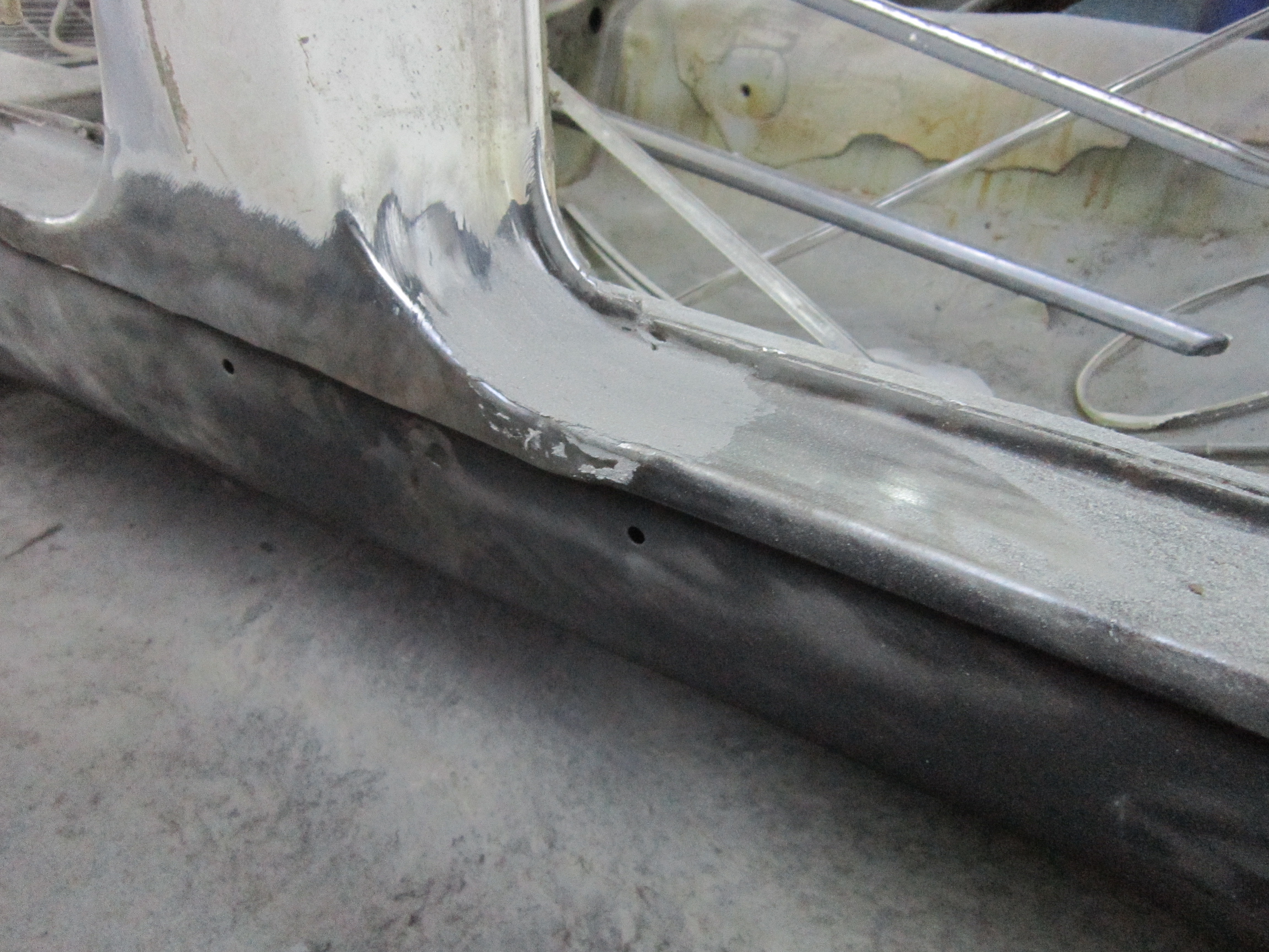

#355 ОФФЛАЙН   Megalomaniac
Megalomaniac
  • Cообщений: 56
    W123, 240D, 1981
Отправлено 29 December 2014 - 09:51
наброшу.
Бедные, убиенные дрова, я понял что дело плохо уже после того как ему порезали весь пол с порогами, а после растягивали стойки , чтобы поставить двери. Про чудный гудронный антикор, я вообще молчу. По поводу зачистки - голый метал должен быть укрыть, кислотником, фосфатником ли... в идеале это родное катафорезное покрытие, если все делано грамотно ничего никуда выгонять не надо, это уже как-то слишком. Судя по фото при снятии покрытия не брезговали и болгарочкой, а по сему перегрели, результат я думаю всем ясен, плюс таким способом, вы удаляете оксидную пленку с метала, соответственно кислотник не кислотник, а риски коррозии уже повышены.
Дабы не быть голословным вот например на этом фото хорошо все видно, с кузова снимали краску пластиком, хорошо видно места предыдущего ремонта, где кузов обрабатывали наждачкой (мб машинкой и.т.д) на этих местах имелся налет и кое-где сквозные дыры наружу лкп

#356 ОФФЛАЙН   dmitrkostylev
dmitrkostylev
  • Cообщений: 337
  • Город:вятка
    A124
Отправлено 01 January 2015 - 17:42
напугали, у нас на вятке свои порядки.

#357 ОФФЛАЙН   raven
raven
    я ворвался.......
  • Cообщений: 2812
  • Город:тута
    хороший
Отправлено 01 January 2015 - 21:11
суровый проект, буду следить. особенно интересна финишная подготовка.

#359 ОФФЛАЙН   BRdm
BRdm
    заблокирован
  • Cообщений: 9551
Отправлено 12 January 2015 - 00:53
наброшу.
Ты что! настоящие русские мастера работают... блоху подковывают! в лучших национальных традициях !!
расскажи, это чем?
