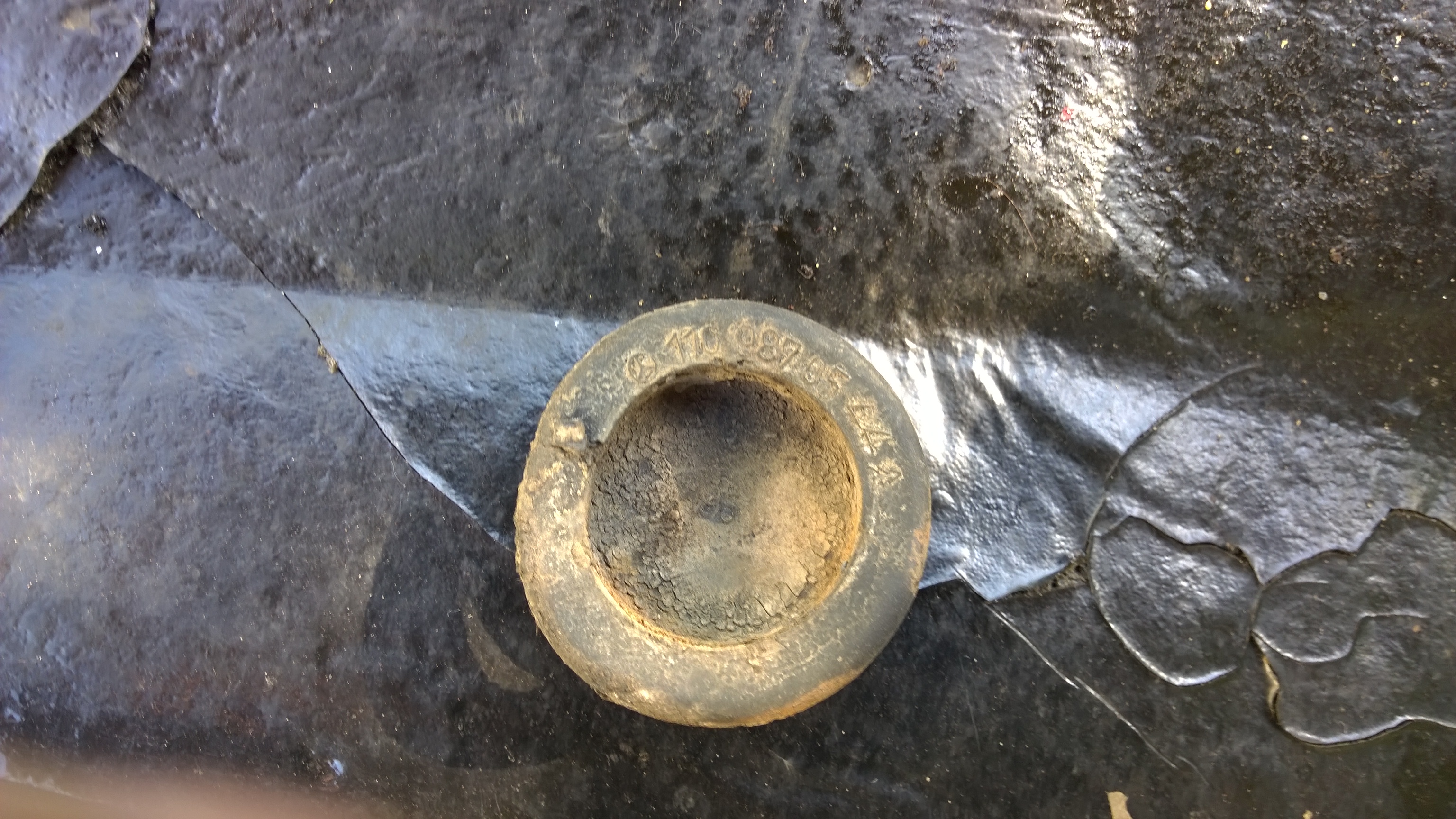

Сегодня ревизировал заглушки порогов. В общем все хорошо, за исключением одного, попадала вода, подгнила кромка дырки, подумаем, варить или зачистить и стекловолокном...Нагрузки все равно нету там никакой, а перегретое железо ржавеетЪЪ пуще обычного! Пороги будем мыть через недельку, и мовилить мовилить мовилить, или масло туда зальем, еще не придумал. Некоторые заглушки надо поменять. Оригинал по 80р, может есть что из отечественного производителя? :redface:
Сливные заглушки с носиком в прекрасном состоянии и металллЪ там как новый!

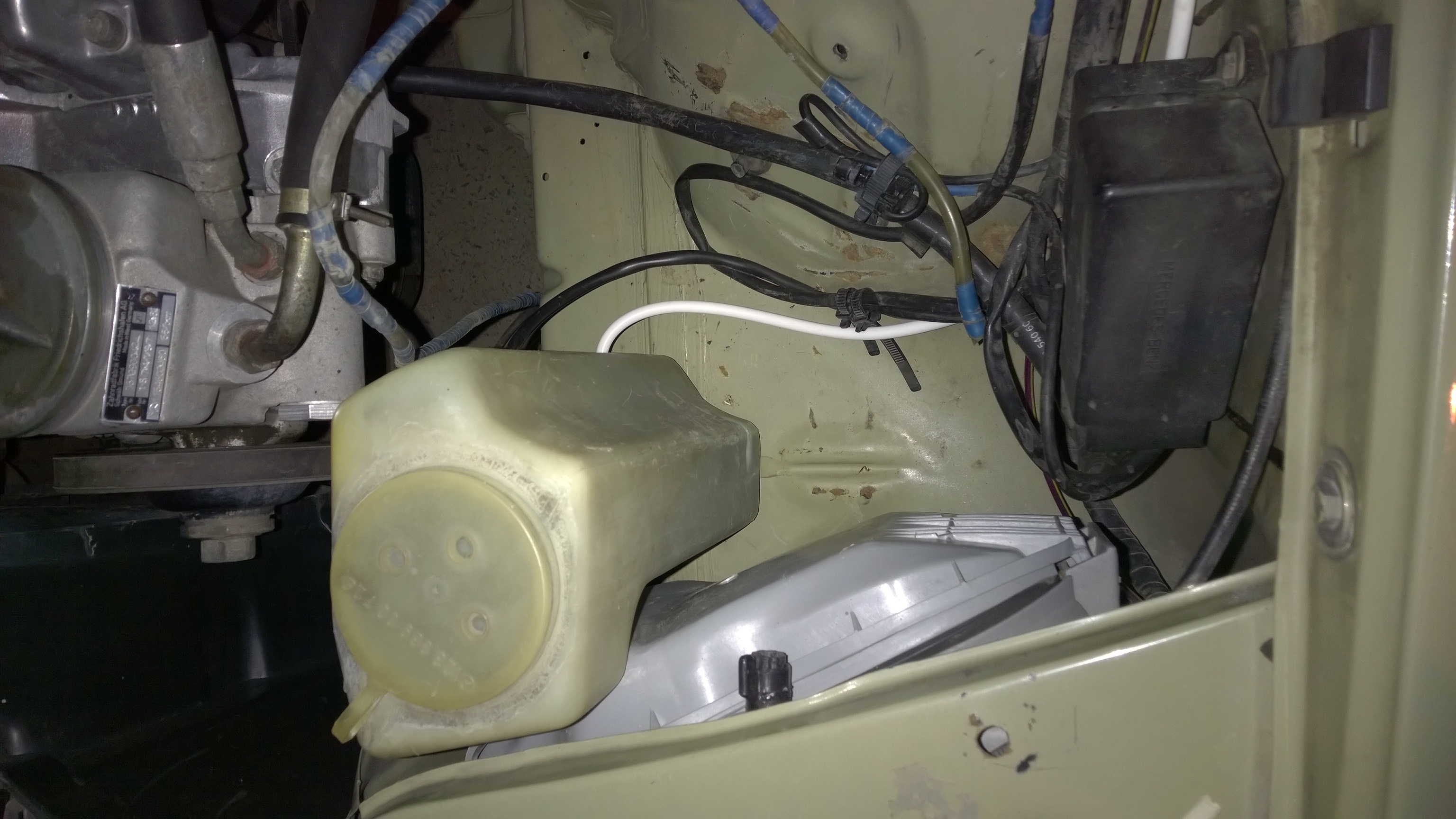

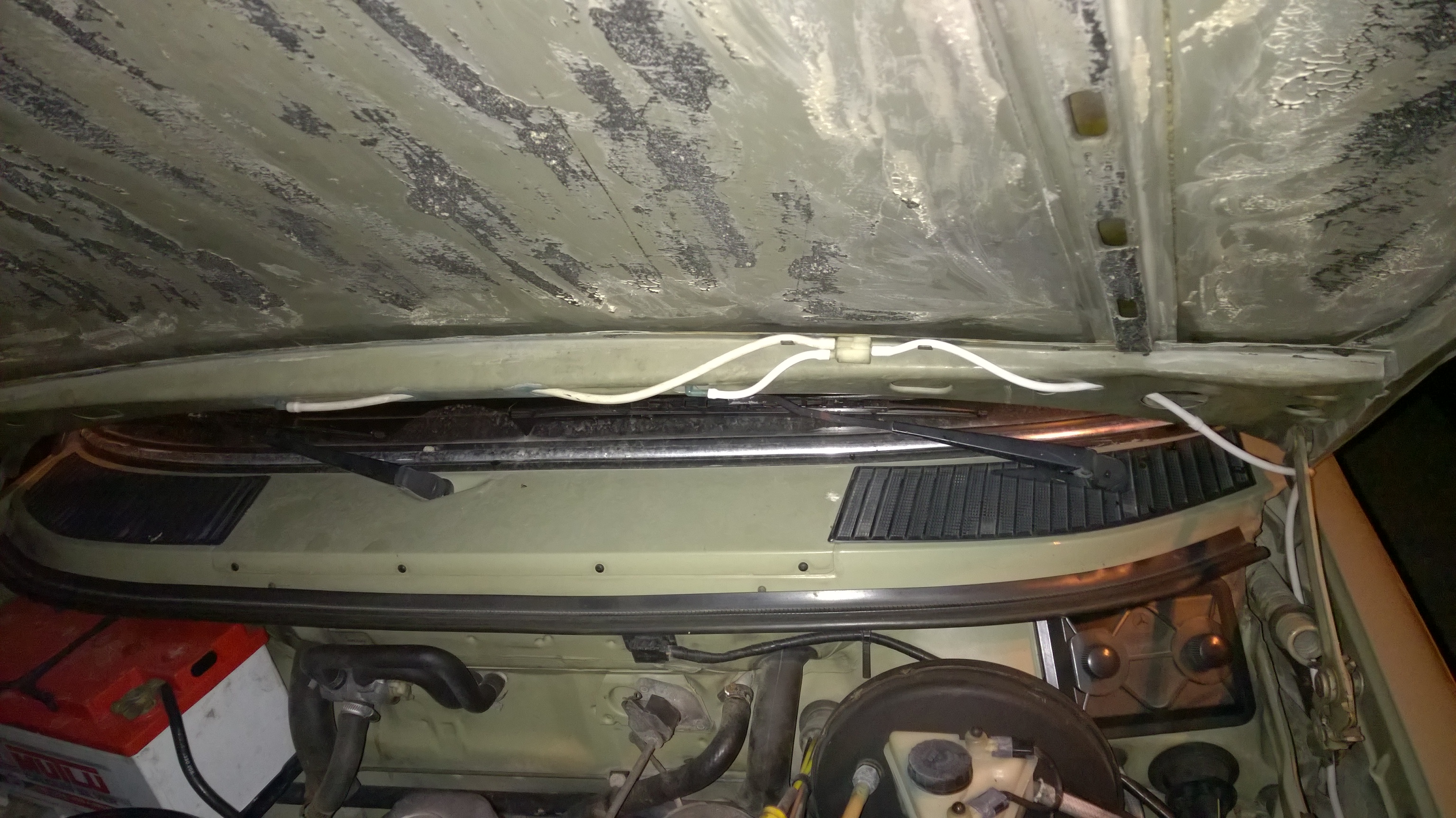

За вчера и сегодня проделал кое-какую работу.
Вчера заменил шланг омывайки, старый был частично перемотан изолентой и изрядно прохудился, были дыры. Взял шланг белого цвета, он вроде даже термостойкий, шланг трамблера называется. Внутренний диаметр меньше, но сбрызгивает не хуже! Плюс его в термостойкости, а так же толстостенный он, долго будет протираться :rolleyes:
З.Ы. На 124м ставил такой шланг на экономайзер, от впускного коллектора проводил, как был мягкий, так и остался.

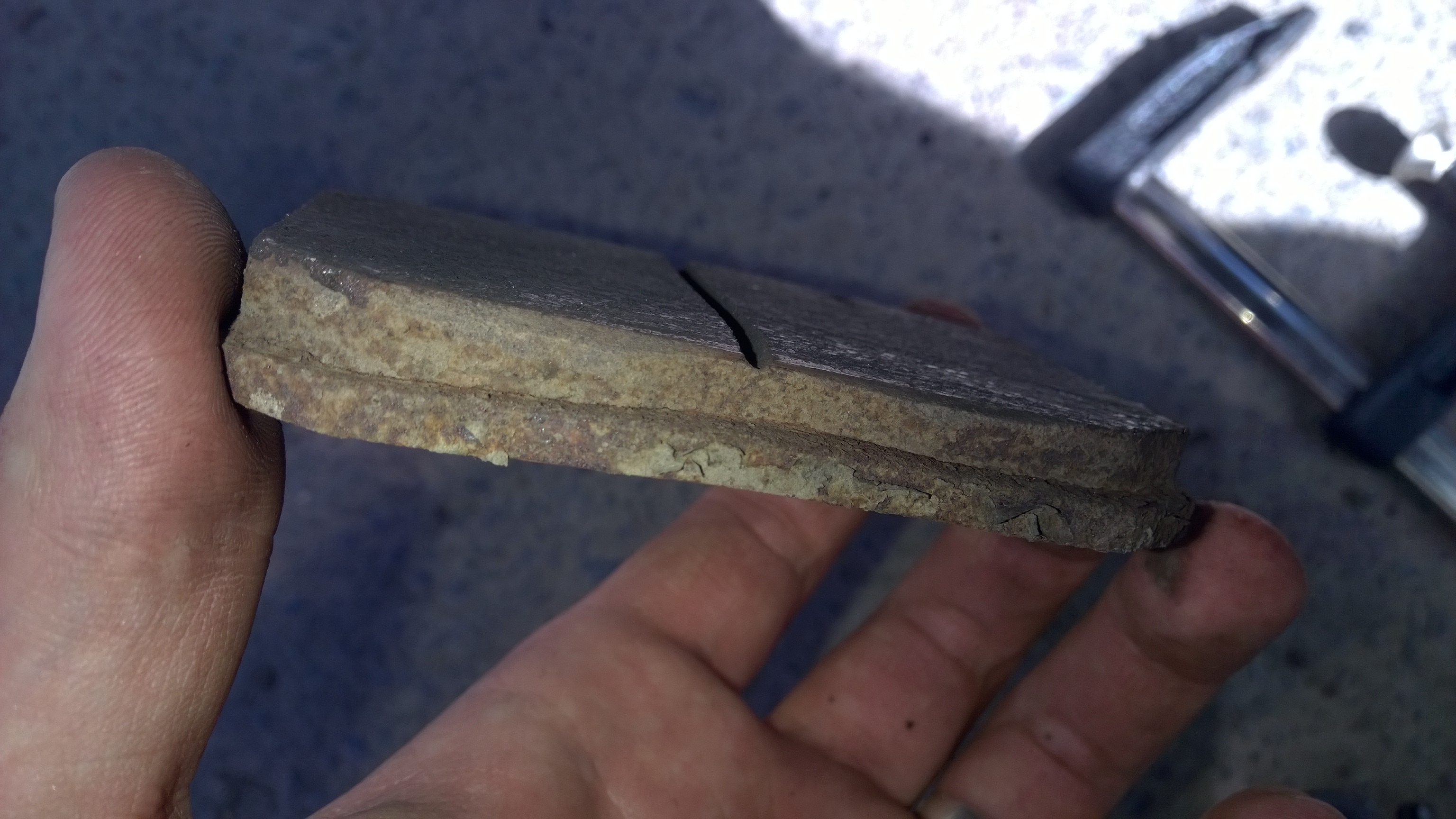

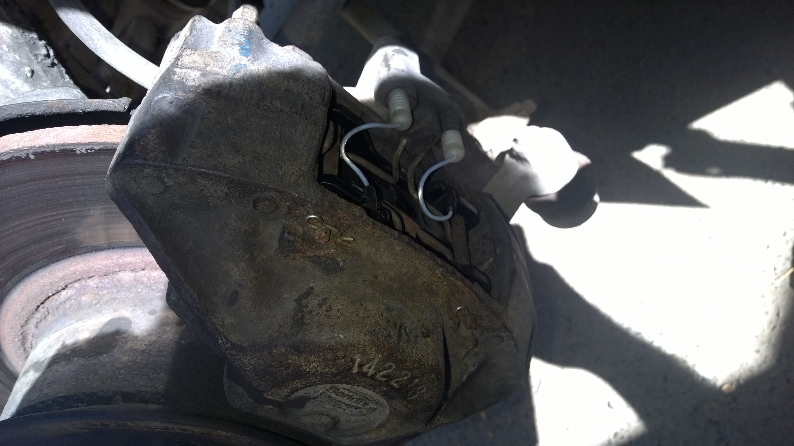

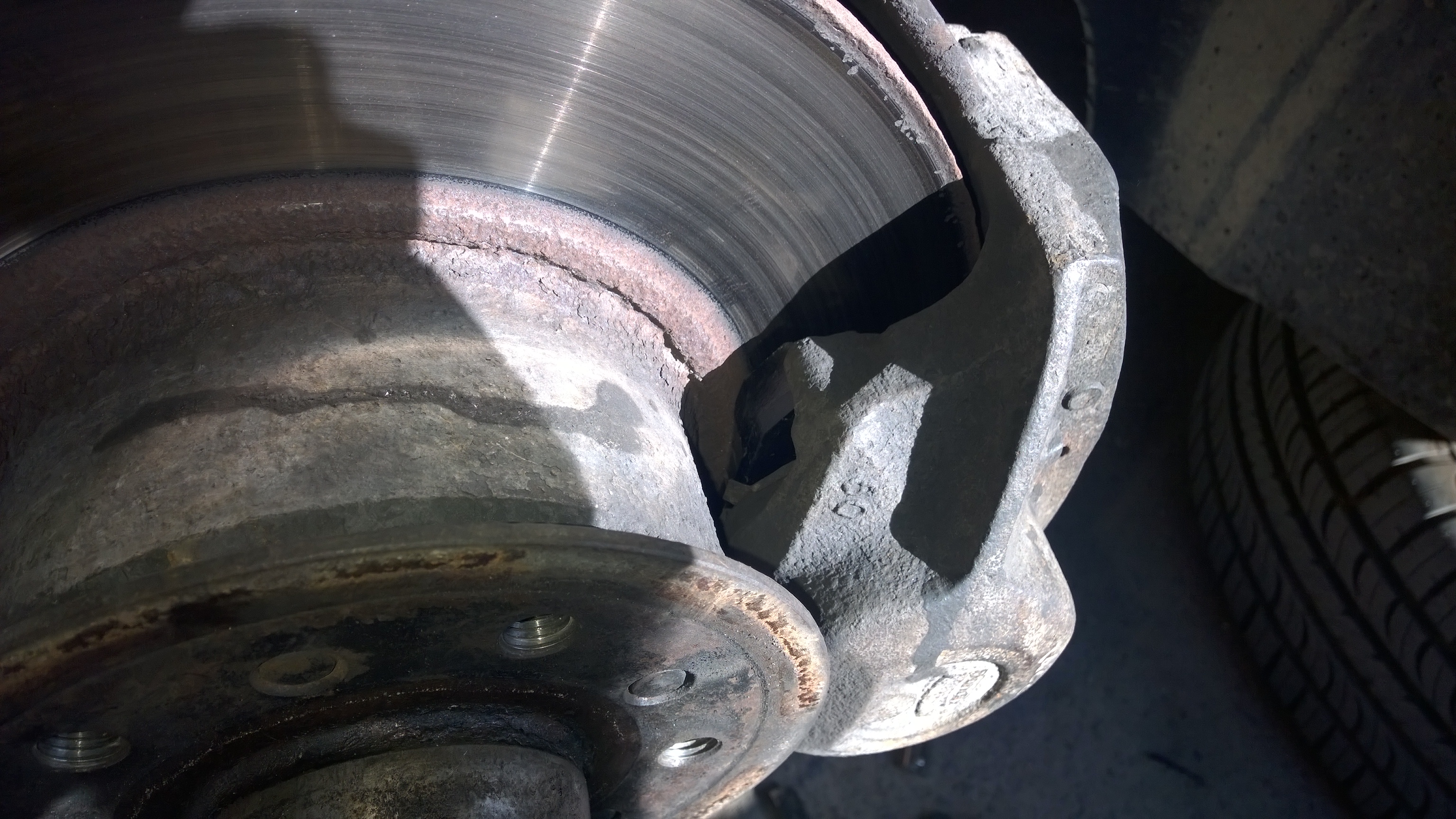

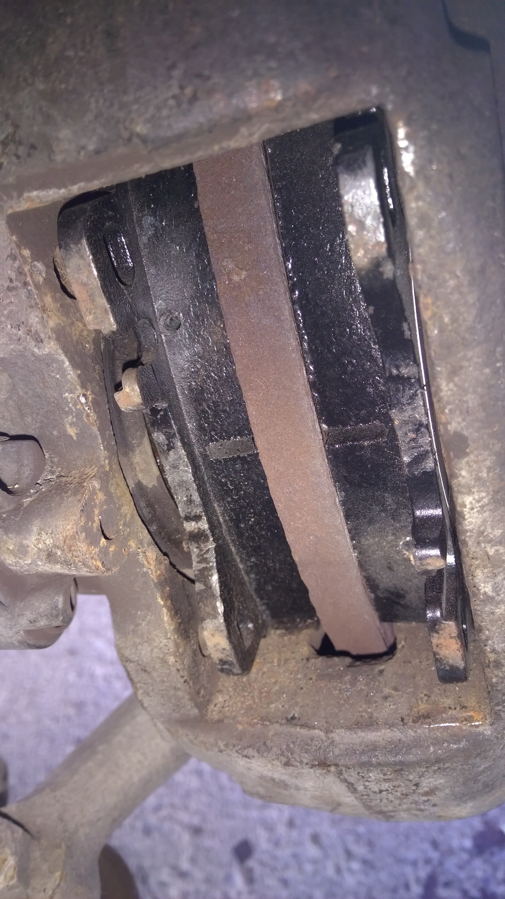

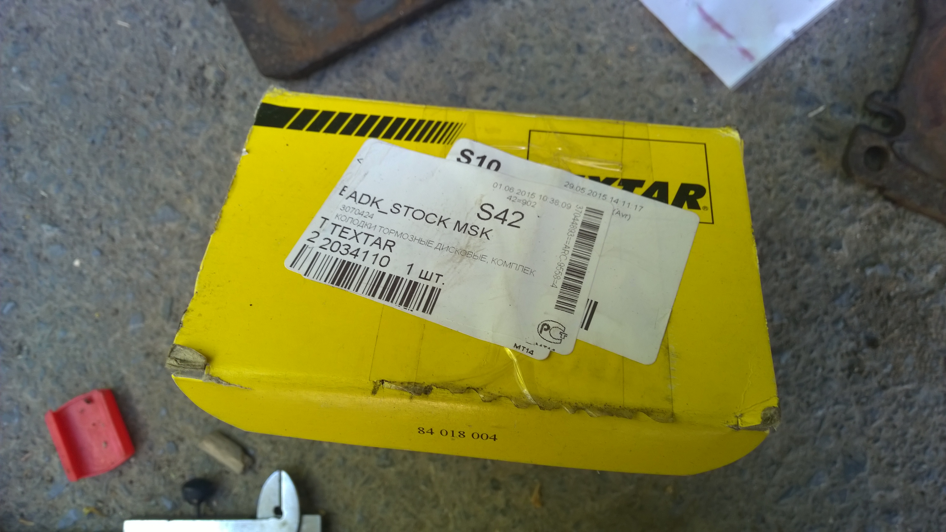

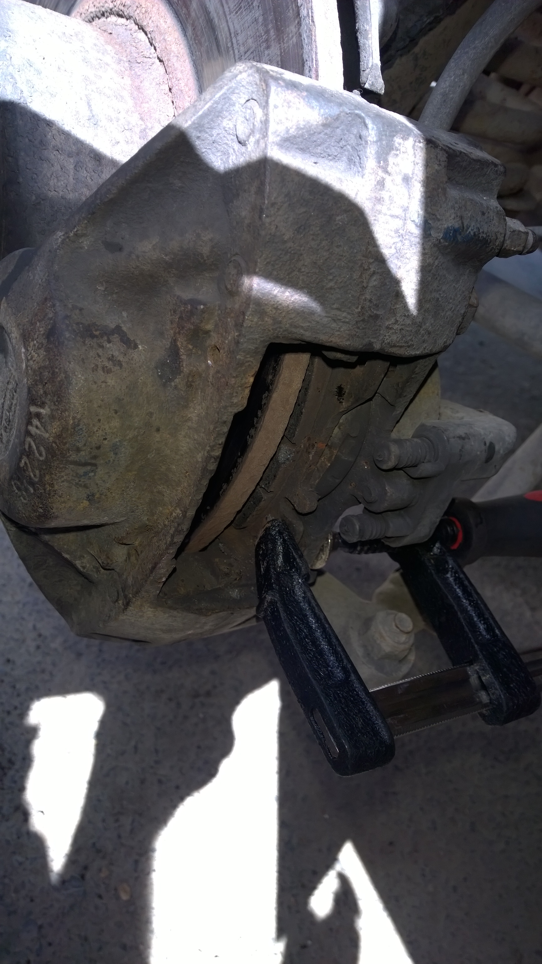

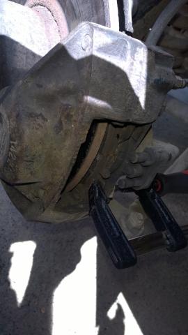

Сегодня поменял тормозные колодки. Заказывал TEXTAR 2034110 17мм. По совету Шеремета, однако он говорил, что хорошо сочетаются с Брембо и оригинальными дисками. Понять какие диски у меня я не смог, посему решил все же текстар заказать. Цена вопроса 719р. Датчики 01498 FEBI 4штуки на 124р. Совсем недорого! Качество колодок довольно опрятное, посередине резиновое кольцо, куда давит поршень.
Лично сам колодки менял впервые. На 124м менял один раз и то в сервисе, ставил тогда Зиммерманн, ооочень не понравились, жесткие, тормозят хреново, так и отъездил, стерлись наполовину за 5лет :confused:

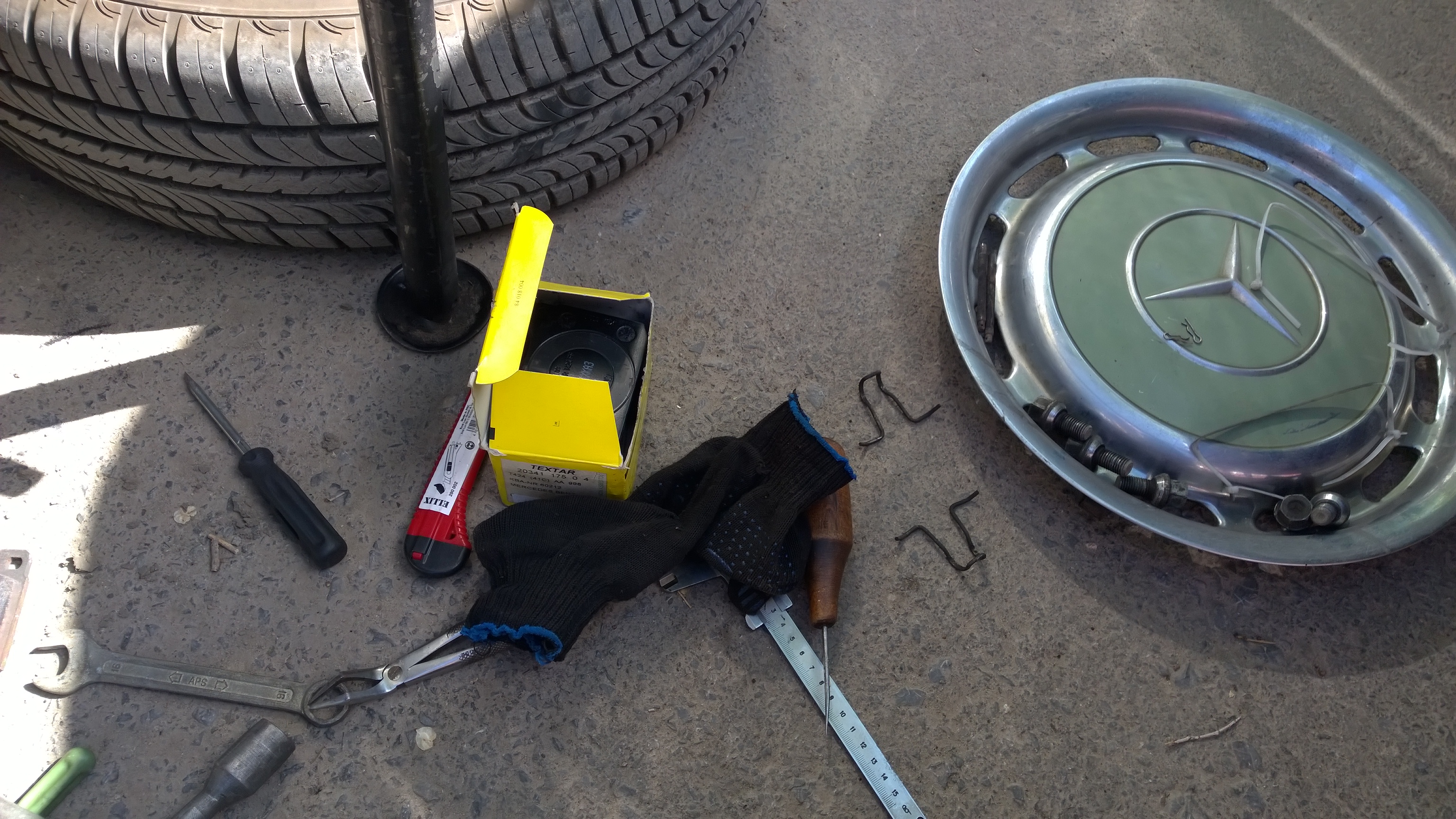

В общем ничего сложного, скидываем колесо, меняем колодки! С водительской стороны суппорт Бендикс. Снимаем заглушки, выбиваем штифты, снимаем скобы, внешняя колодка вынулась довольно просто. Меж диском и колодкой втыкаем балонник (у меня он на колце приплюснут) или большую отвертку и выдавливаем колодку, жмем струбциной поршень внутренний за колодку аккуратно, отверткой вынимаем за проушины для штифтов. И он поддался в итоге.

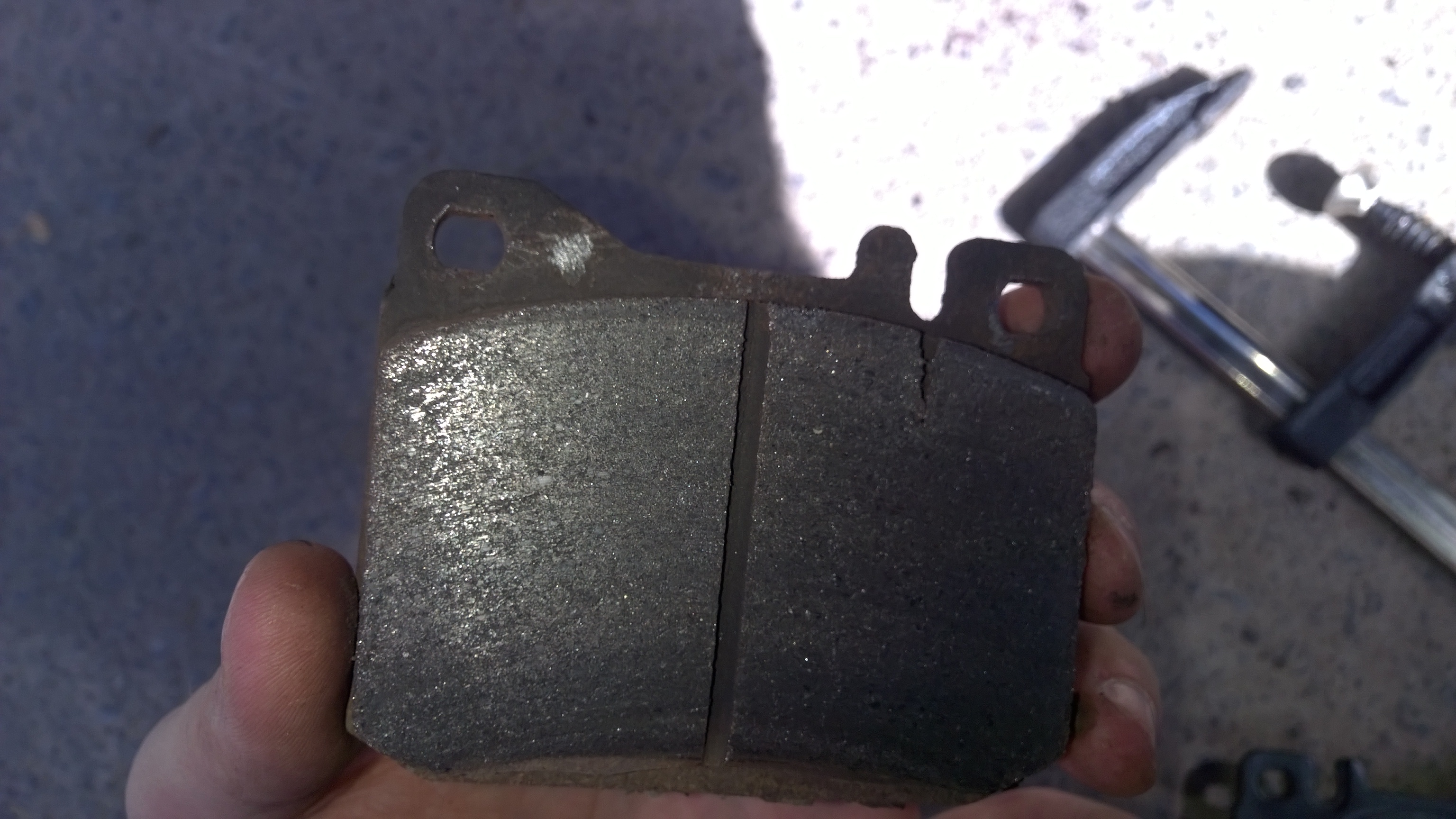

Отправлено 08 June 2015 - 00:15

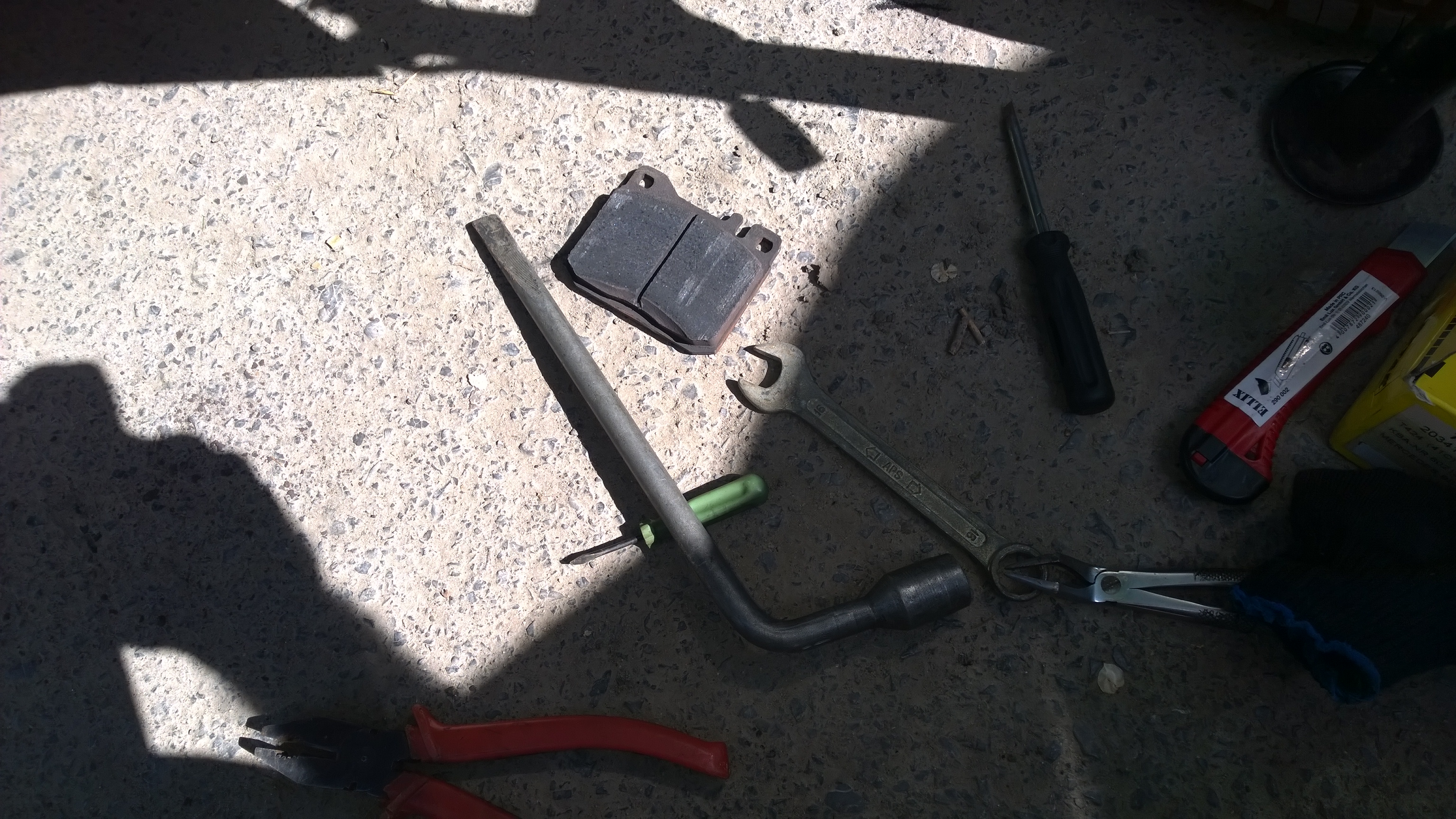

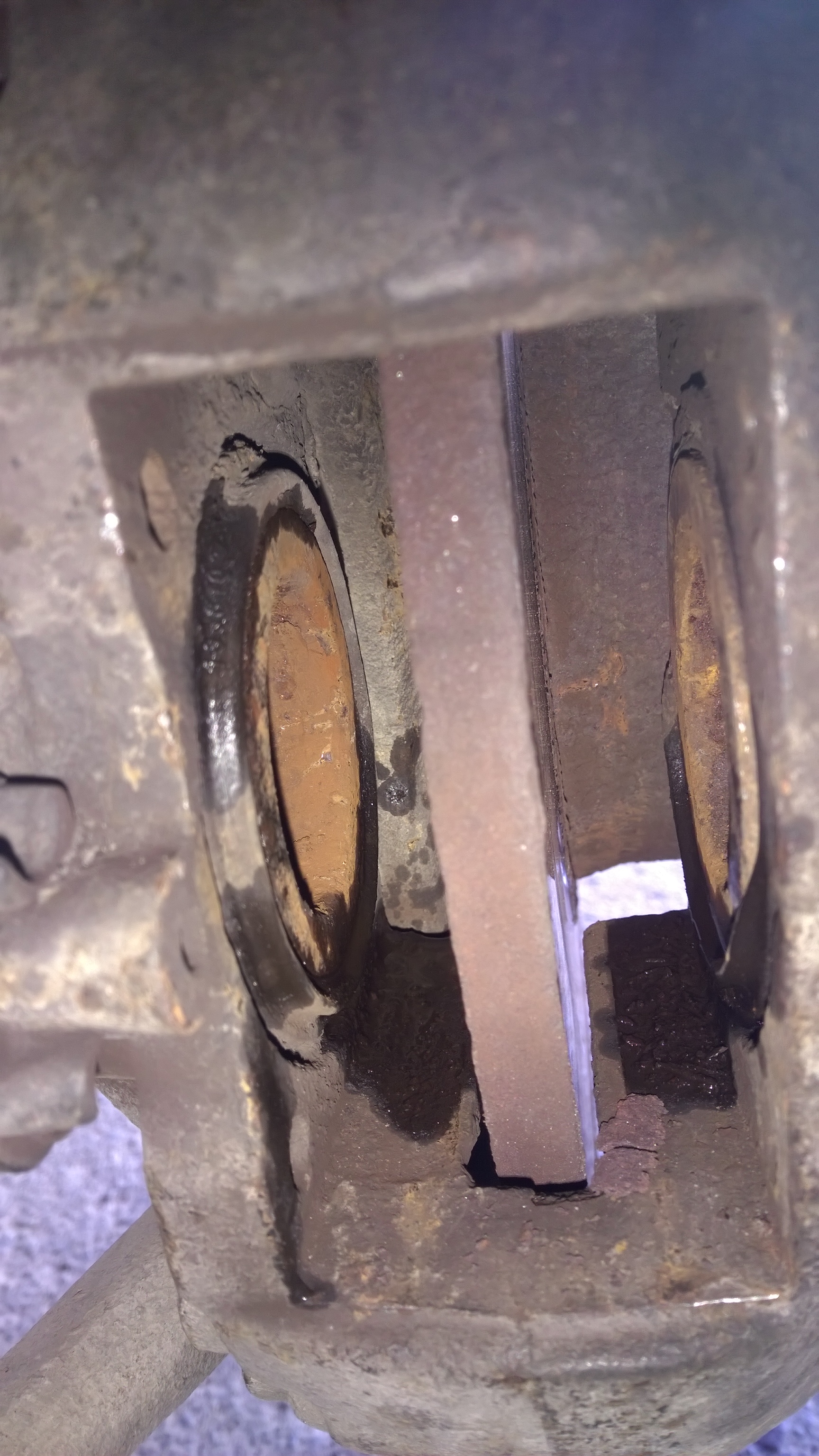

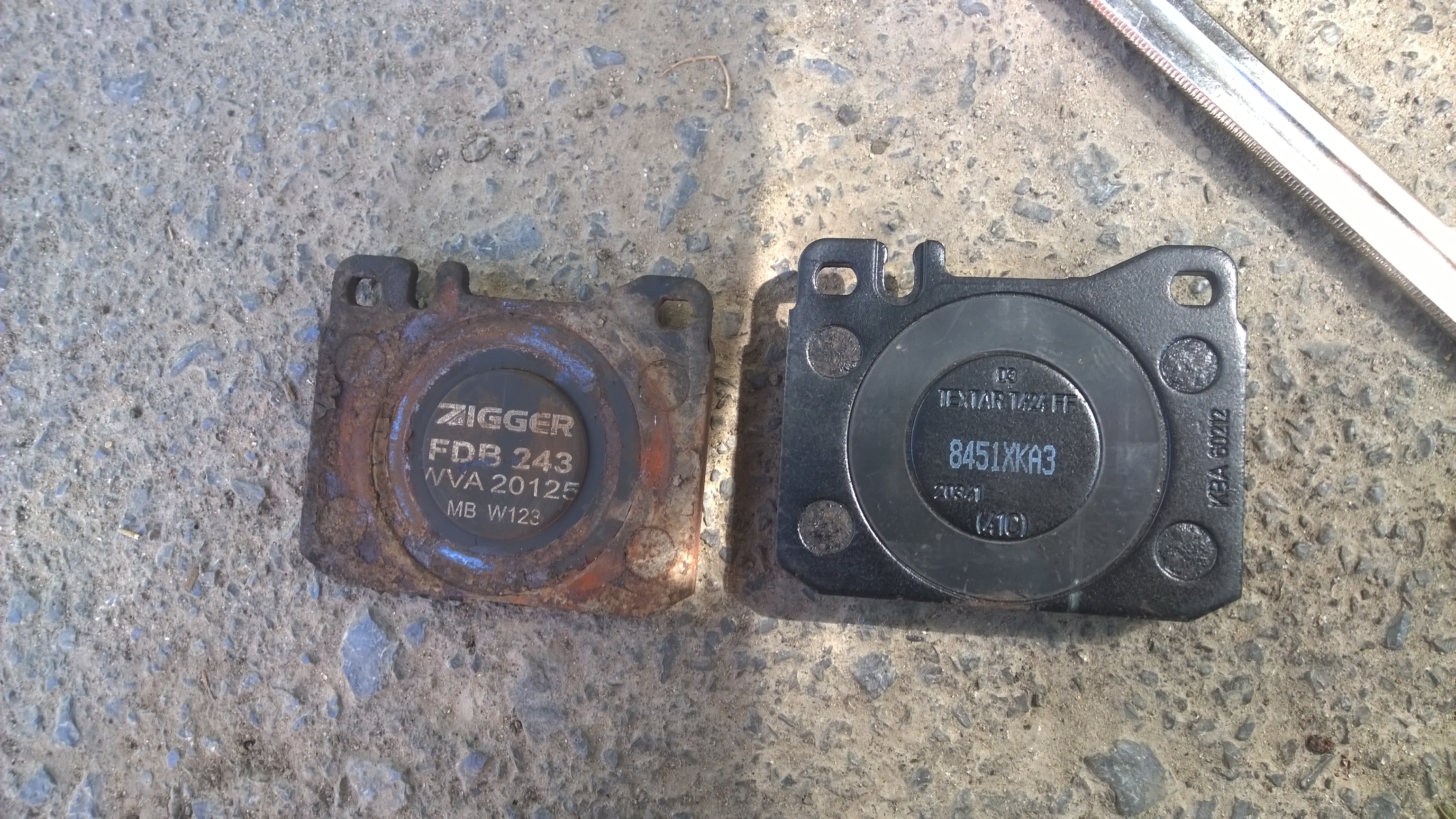

Можно было еще их носить, ну да ладно. Фирма Zigger! Резиновое кольцо отсутствует, видать ставили их до меня не новыми...

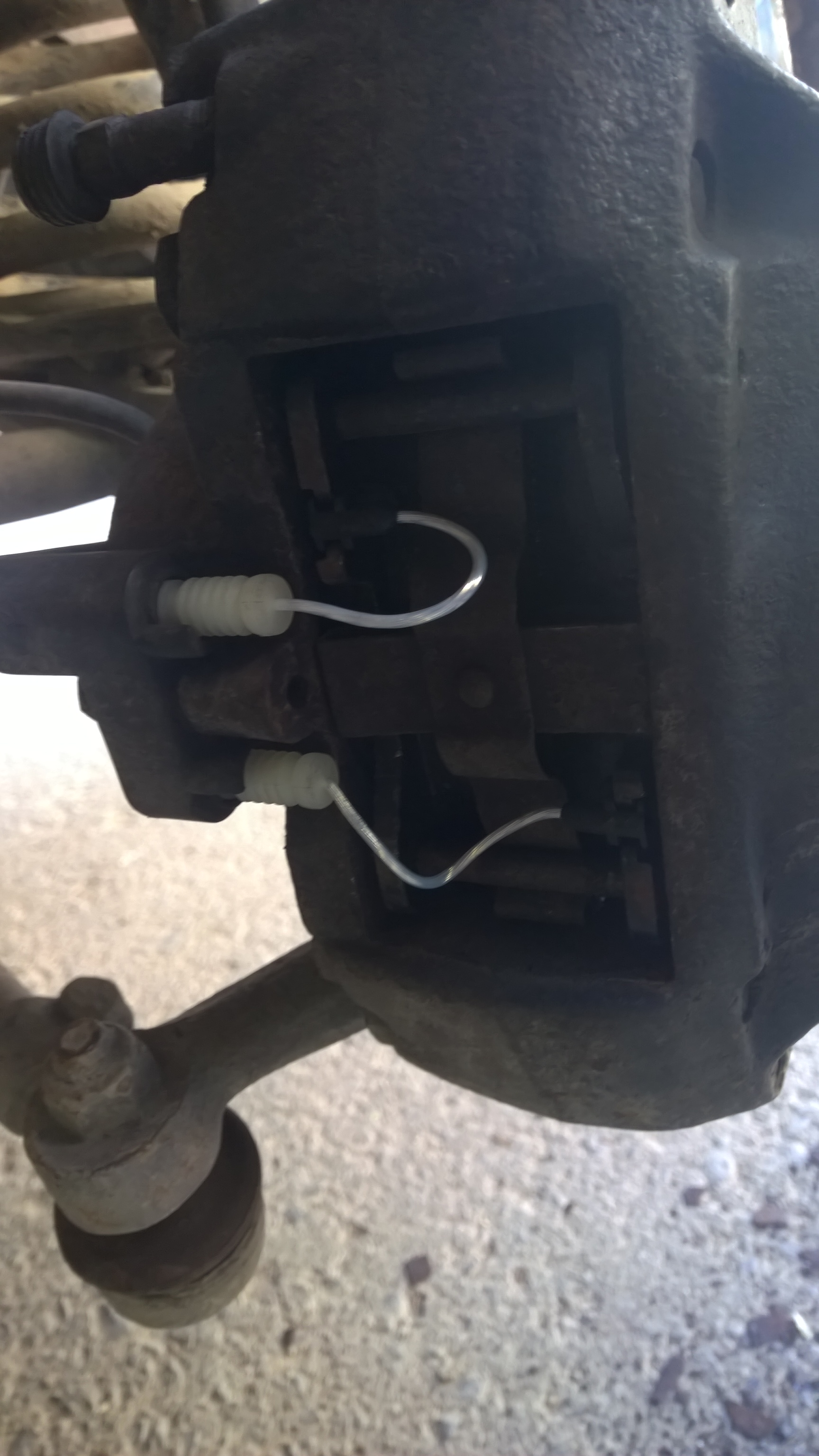

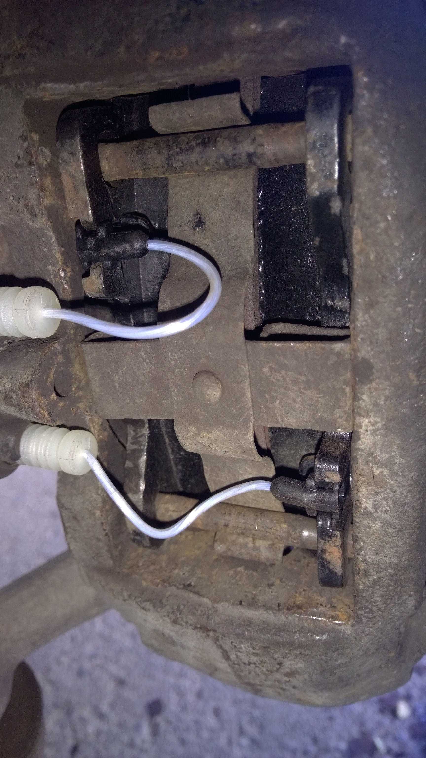

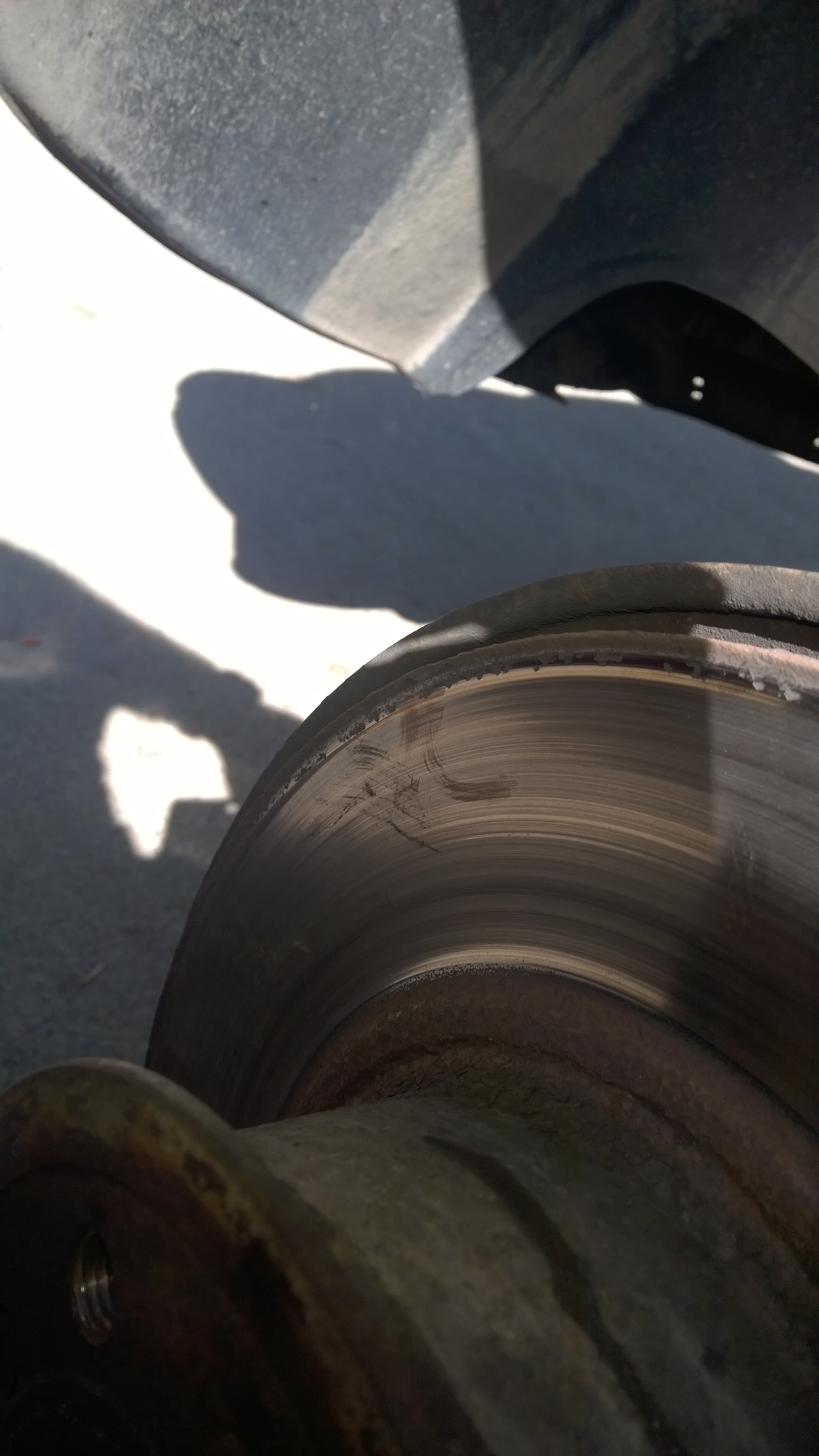

Ставим новые! Влезают прекрасно! Устанавливаем датчики и собираем все обратно! Диск почти не изношен.

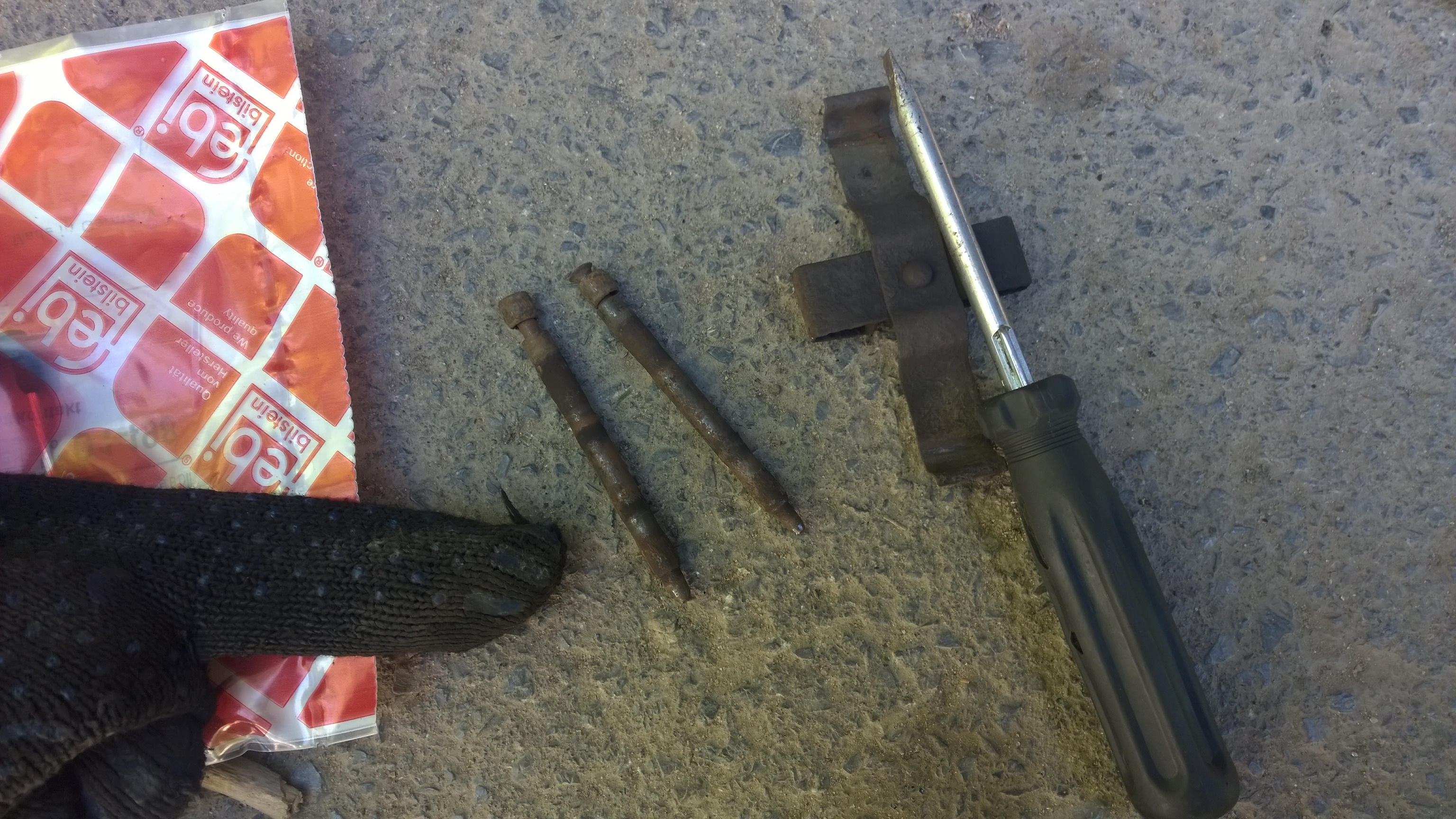

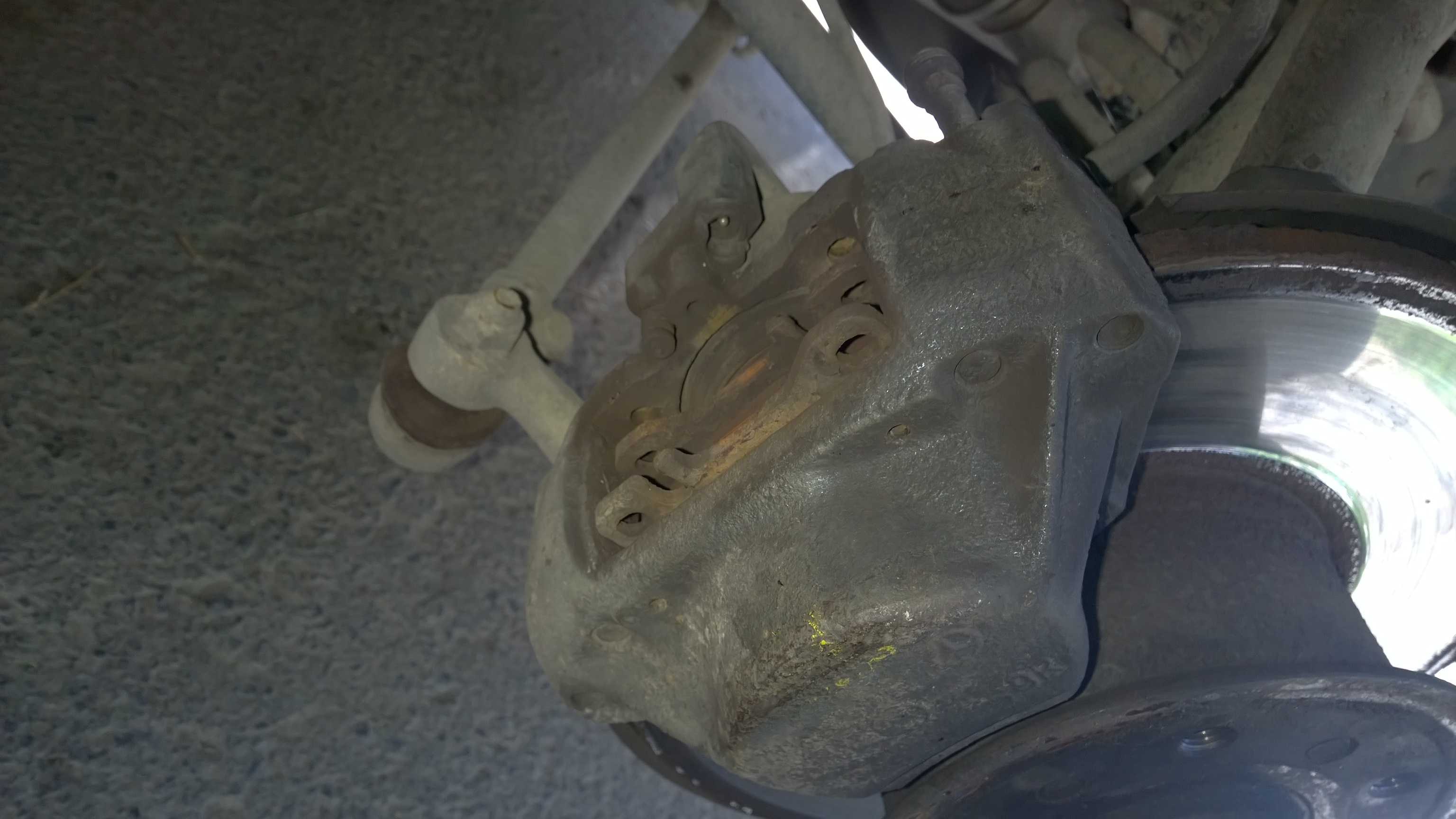

С другой стороны пришлось попотеть. Другой суппорт, АТЕ вестимо. Скидываем колесо, выбиваем штифты, снимаем скобу. До сегодняшнего дня я изучал суппорта и снимал скобы что на Бендиксе, что на АТЕ, так сказать проверял и готовился к замене колодок :biggrin:
А вот с АТЕ пришлось туго. Аналогично струбциной поджимал, балонником выдавливал внешнюю колодку. Поддалась и выпрыгнула. С внутренней колодкой струбцина дала дрозда и погнулась, отложил ее в сторону.

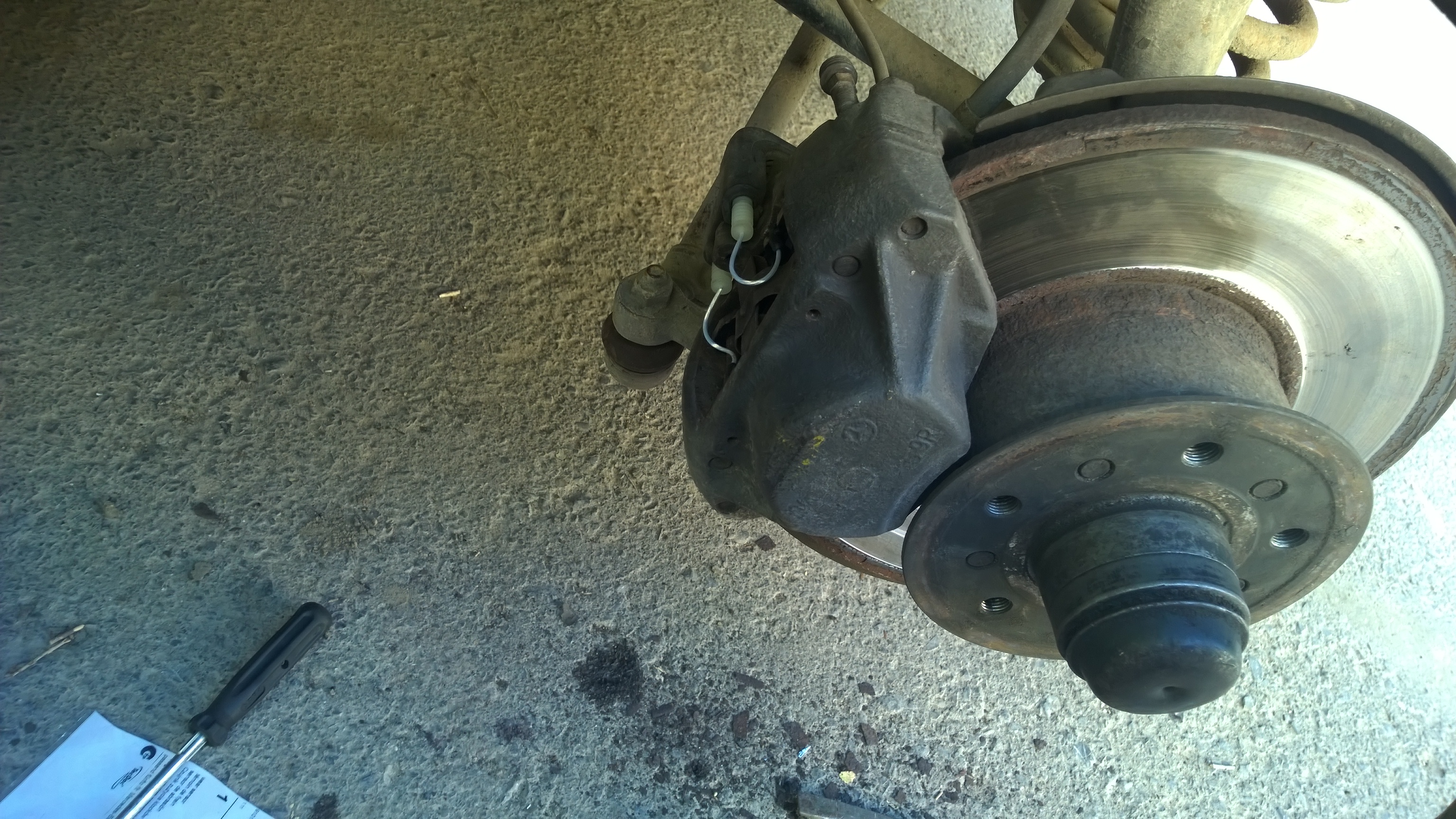

С внутренней колодкой возился не долго, за уши (отверстия в металлической основе) выдернул ее отверткой.
Примерил новые колодки, не лезут, надо давить поршни. Струбцина в коме, а значит в ход идет лом, или балонник. Начал с внутреннего поршня. Втыкаем балонник меж поршнем и тормозным диском и давим на него ногой. Получается так, что балонник давит на край поршня, а конец балонника давит на диск ближе к центру, таким образом диск погнуть нереально. Полчаса я его давил, победил. Внешний поршень давим аналогично, но тянем за балонник на себя, отжался поршень намного легче. По совету Егора взял шприц и впрыснул тормозной жидкости под пыльники поршней. Затем педалью тормоза, насколько это возможно, выдавил поршни, потом снова балонником вдавил их обратно. И так раза 3-4. В конце поршни довольно легко вжимались, можно было на балонник прилагать усилие руки, а не ноги :biggrin: и, я должен заметить, не очень большое усилие.

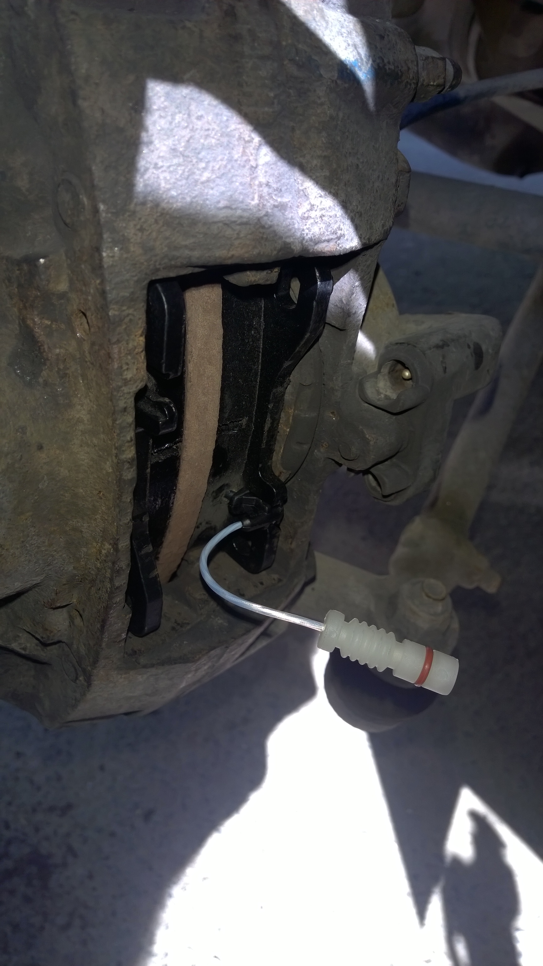

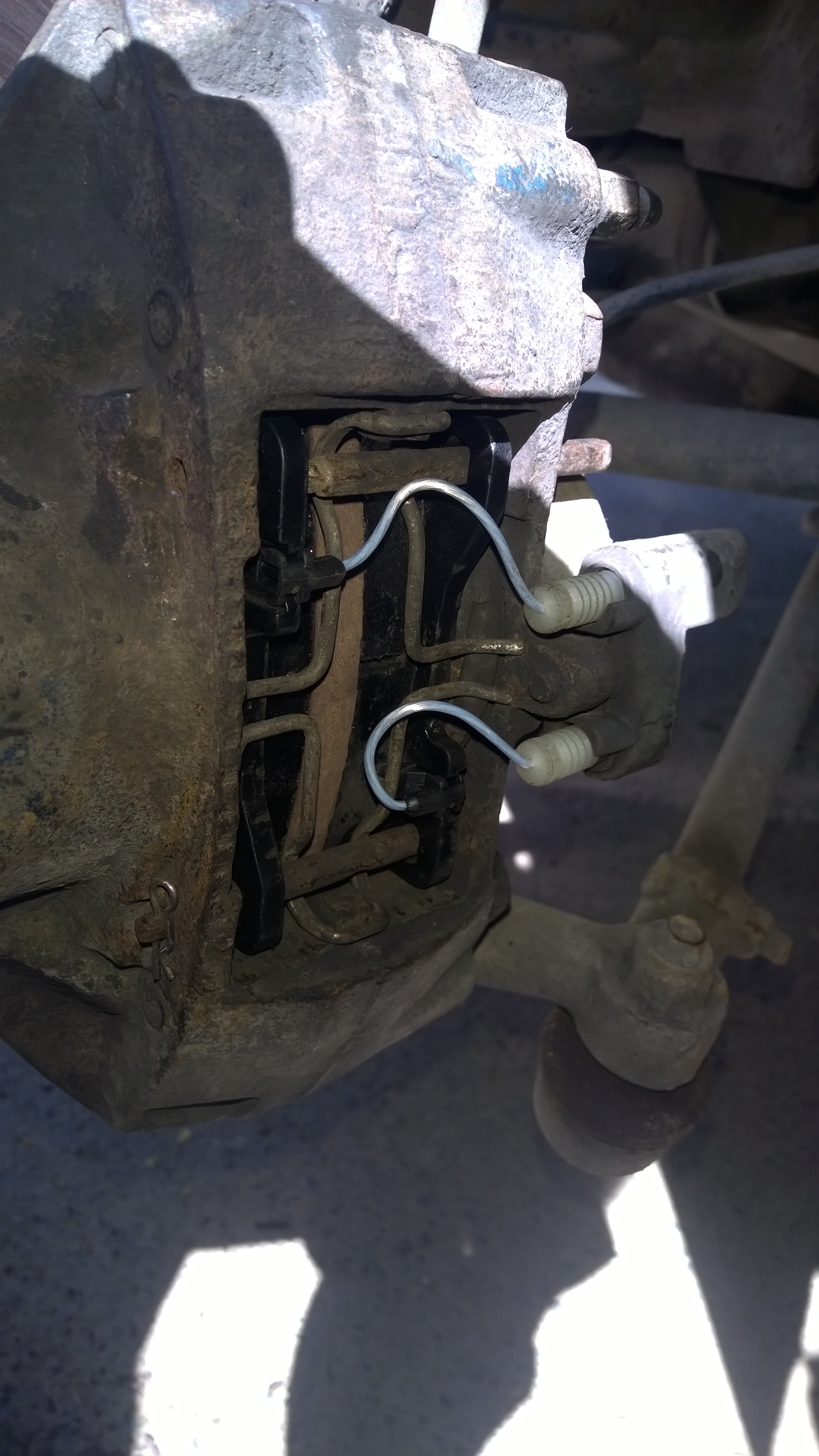

А теперь самое интересное! Кульминация! Суппорт АТЕ, в который по мнению многих не вставляются колодки 17мм, прекрасно принял в употребление продукт Текстар толщиной 17мм! И даже остался небольшой зазорчик.
Ставим датчики и собираем все обратно.
Кстати, в этом суппорте колодки оказались совершенно другие! Некие Remsa.
Вот так вот, разные суппорта, разные колодки. Теперь колодки одинаковые :mrgreen:

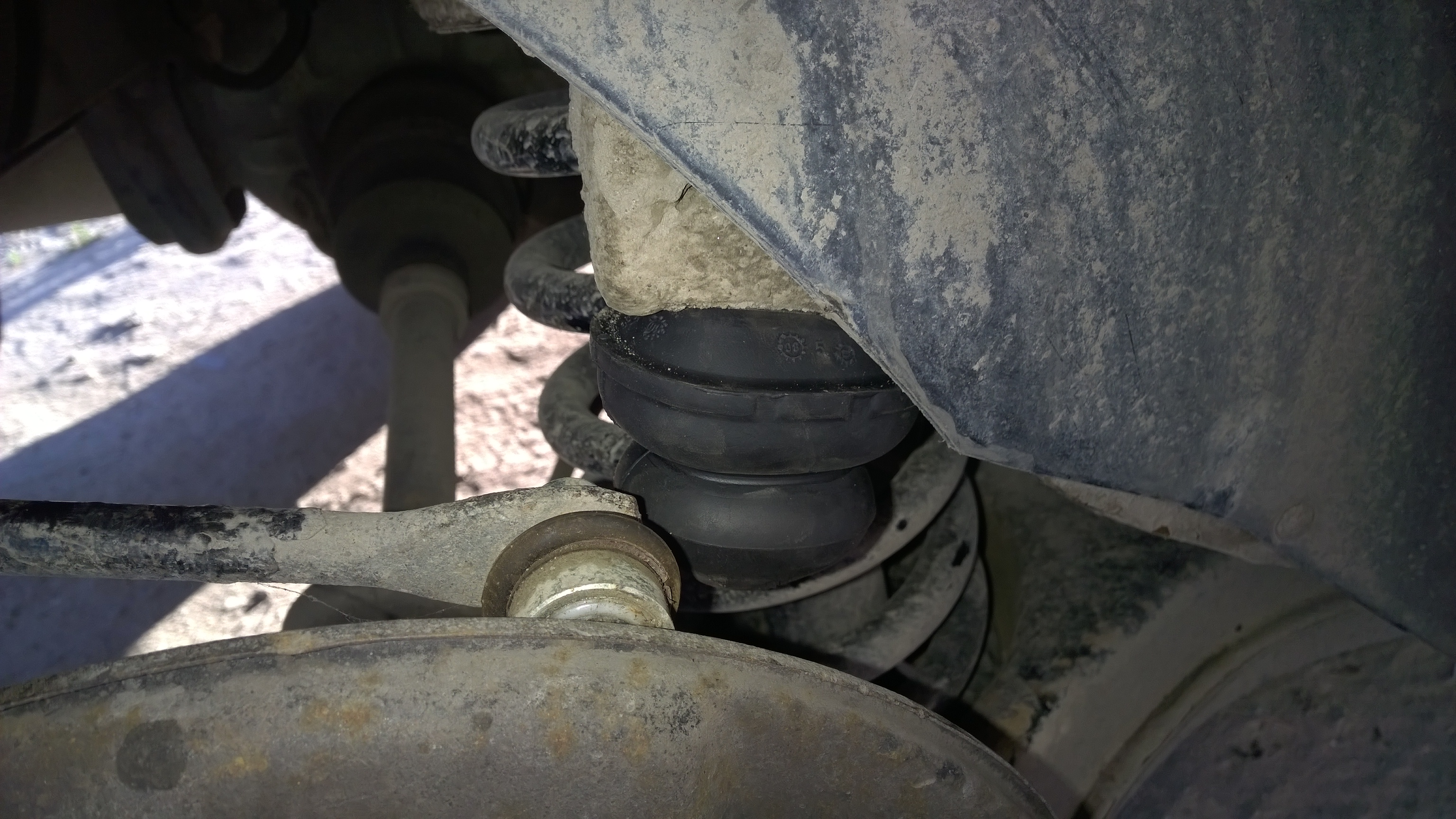

Пока прокатился и опробовал колодки, успел гвоздя поймать задним правым колесом :fingal: Заметил, когда уже у дома припарковался. Думал запаску махнуть, потом плюнул и так поехал на полуспущенном, благо шиномонтаж недалеко. Пока ставили латку, я время зря не терял, поставил новый отбойник с одной стороны. С другой поставлю, когда сайлентблоки буду менять.
