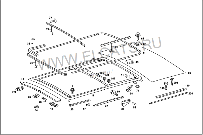

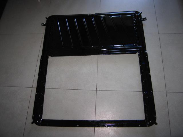

Выкладываю фото корыта из каталога.

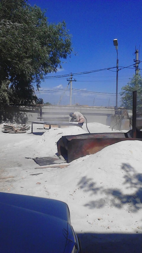

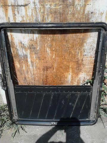

Деталька под номером A1237802329 (рама люка. На схеме под номером 5), была снята с донора и отвезена на пескоструйную обработку и покраску.
Рама люка была в отличном состоянии, но во многих местах присутствовало вздутие краски. Решили восстановить.
Фото корыта
Аккуратно песочим
Покрасили

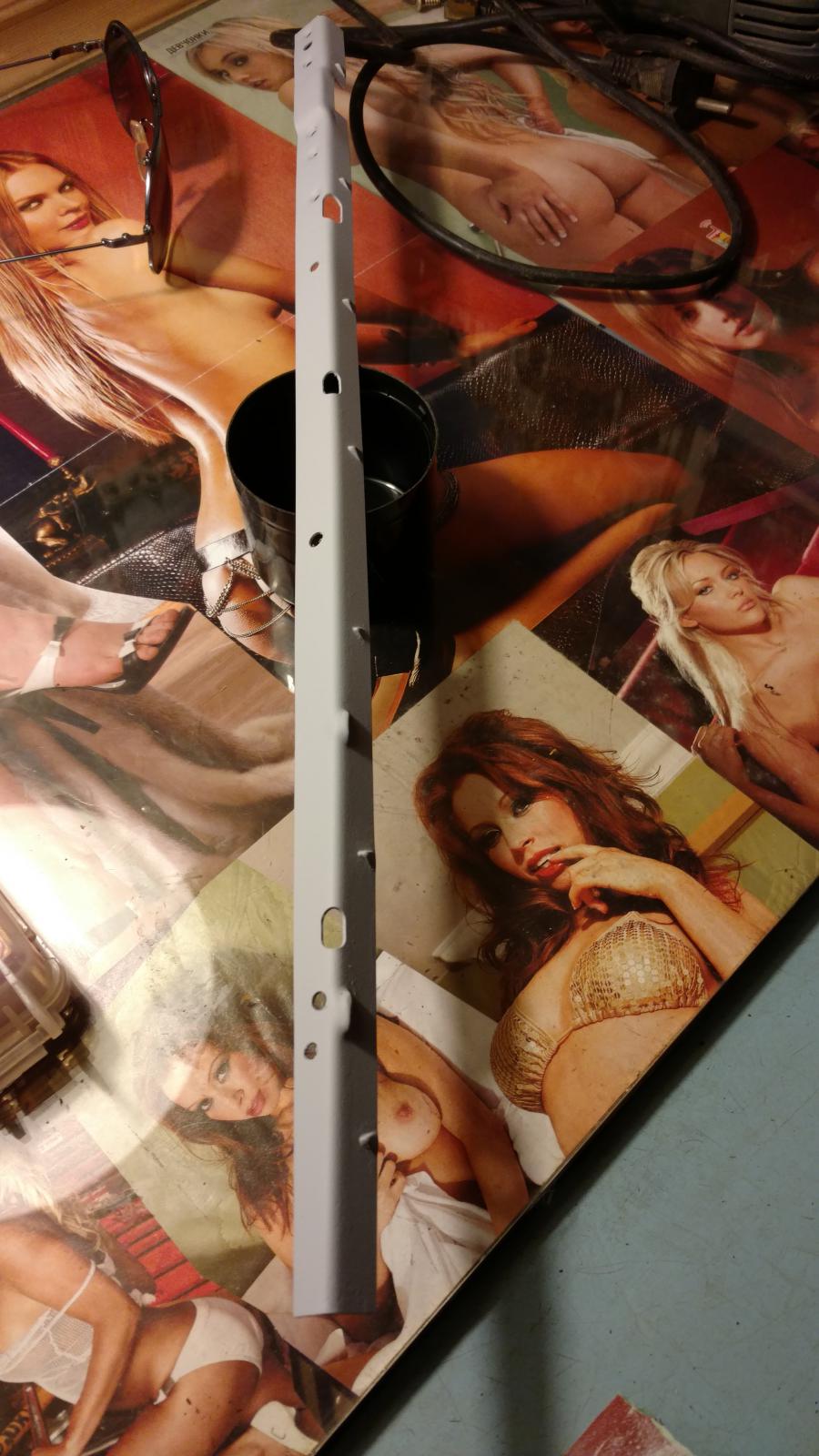

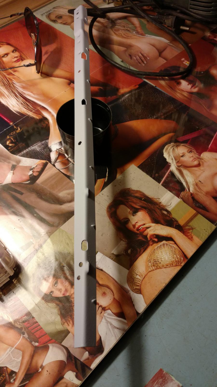

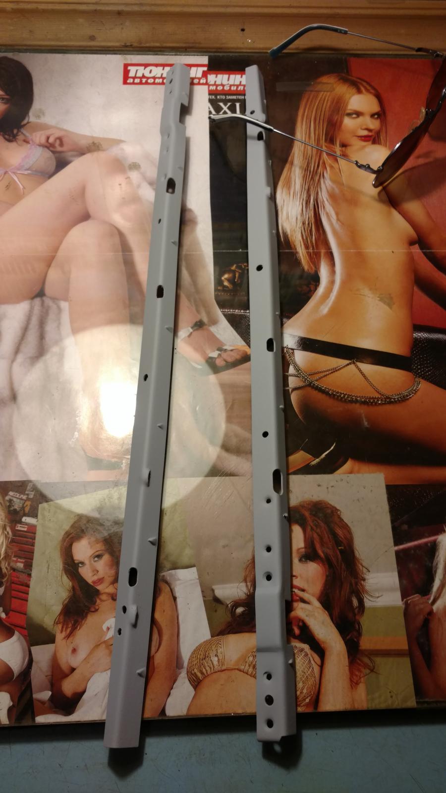

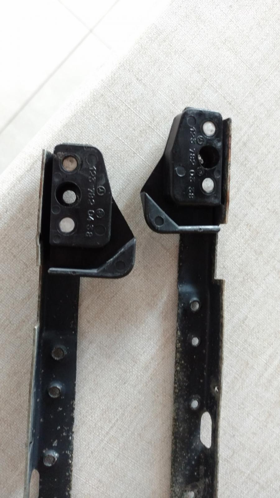

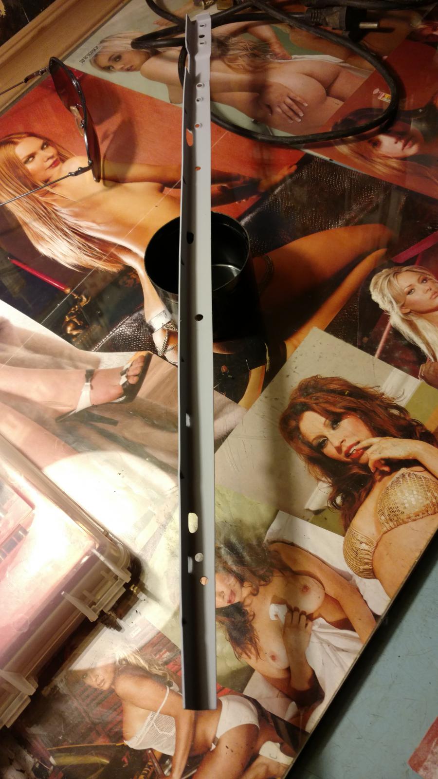

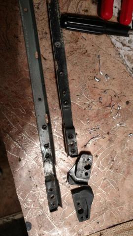

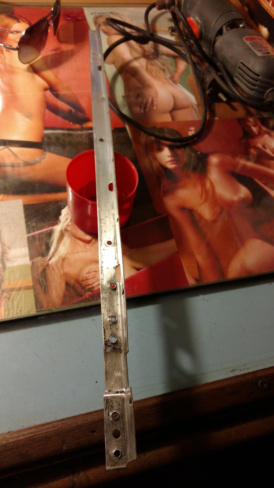

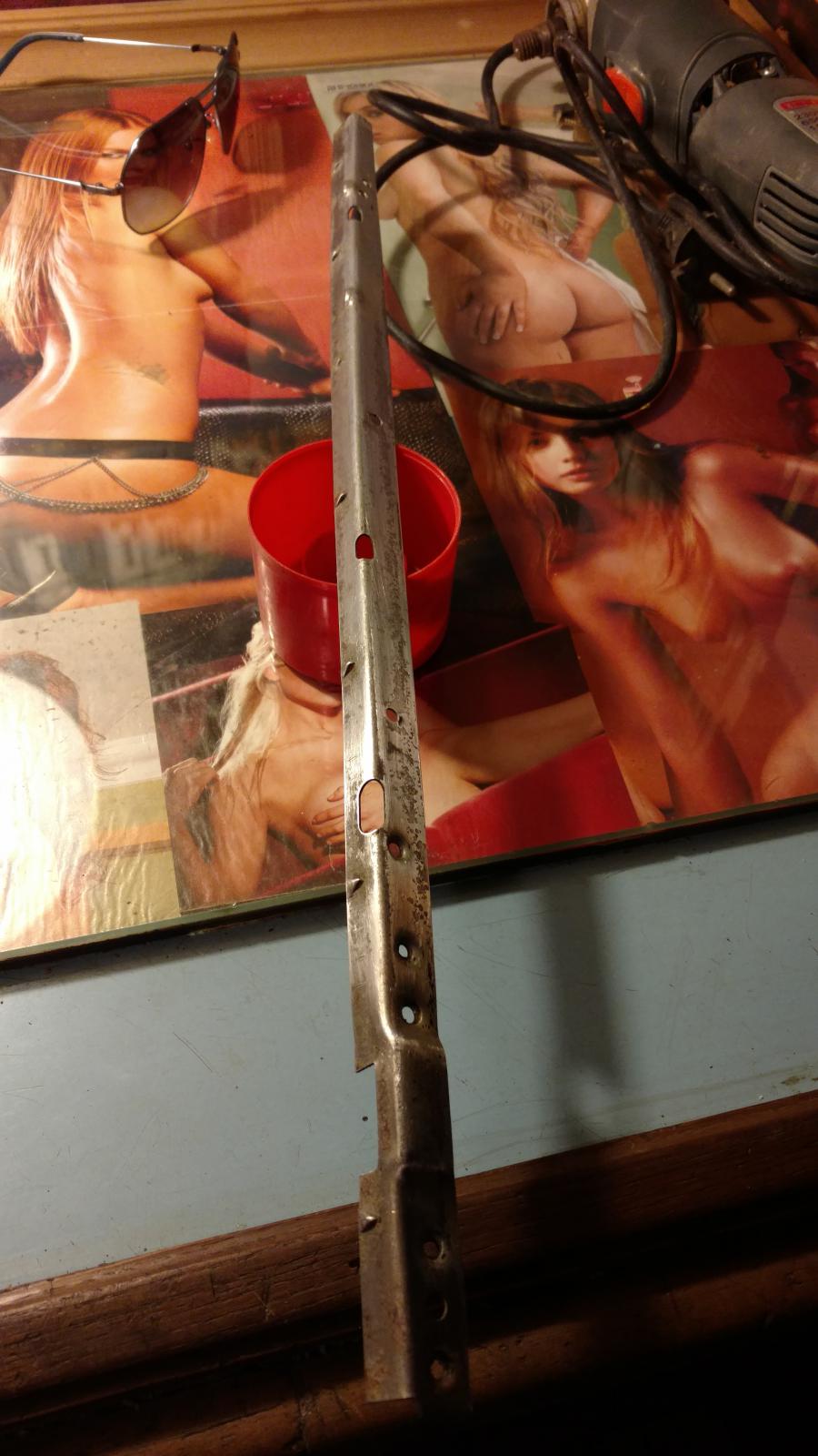

Восстанавливаем планки с правой(A1157820224) и левой(A1157820124) сторон.(На схеме под номером 47)
Конечно же их помыл, перед работой над ними.)))

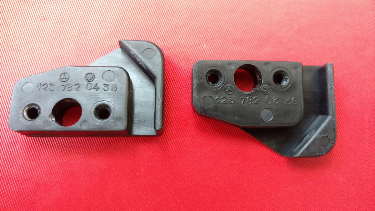

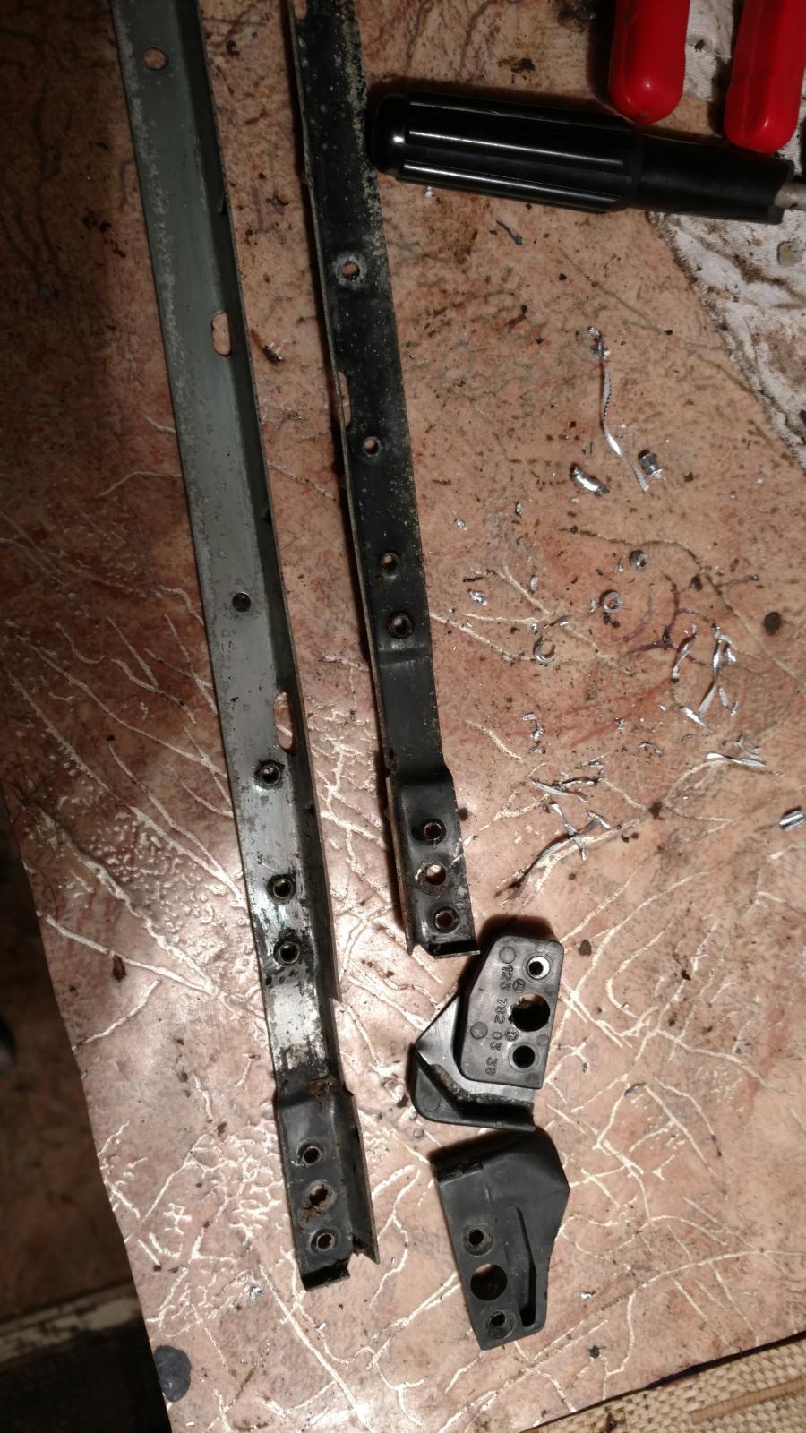

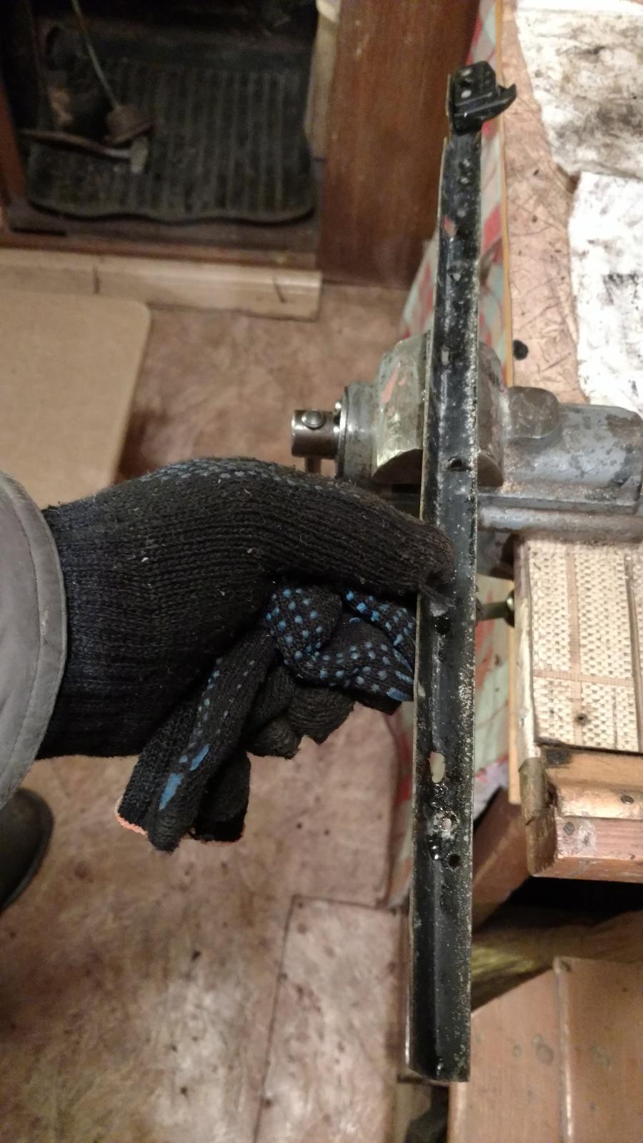

На планках присутствуют упоры с правой (A1237820438) и левой (A1237820338) сторон. (На схеме под номером 50)

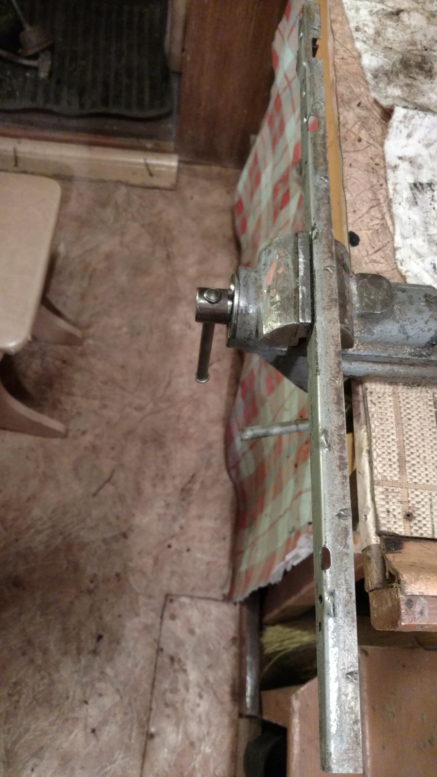

Для того, что бы под ними привести все в порядок, высверливаем клепки.

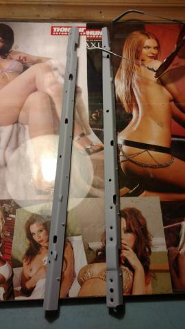

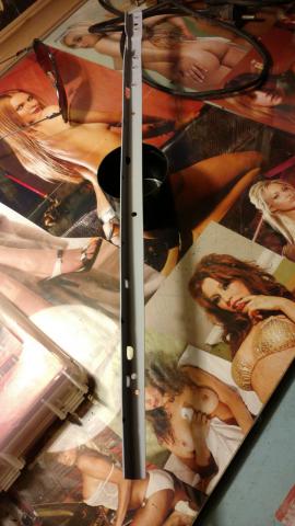

Далее с планок убираю всю ржавчину, окисел , старую краску и убираю вмятины.
Уже более или менее
Далее обезжириваем и грунтуем в несколько слоев

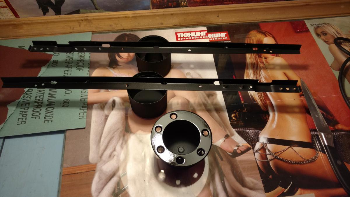

Далее красим. Красил тысячу раз. Не хотели красиво получаться, но достойного результата добился. Куда то фотки подевал, но как минимум одну нашел.
Рядом лежит железка от другого проекта.))) Руль от  VW Scirocco MK1

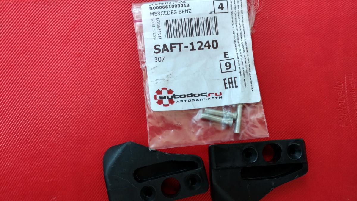

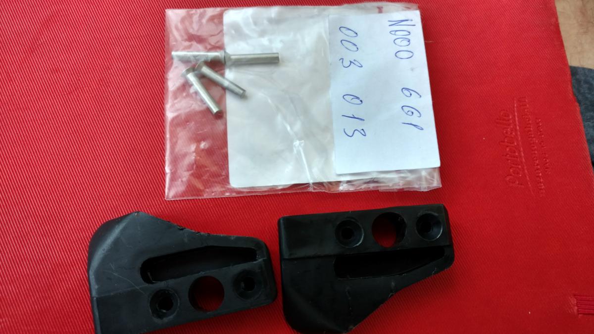

Далее заказал клепки(N000661003013) (На схеме под номером 53), для фиксации упоров правой (A1237820438) и левой (A1237820338).
В настоящий момент еще не фиксировал их. Нужно подготовить оправку для этого. Скоро установлю.

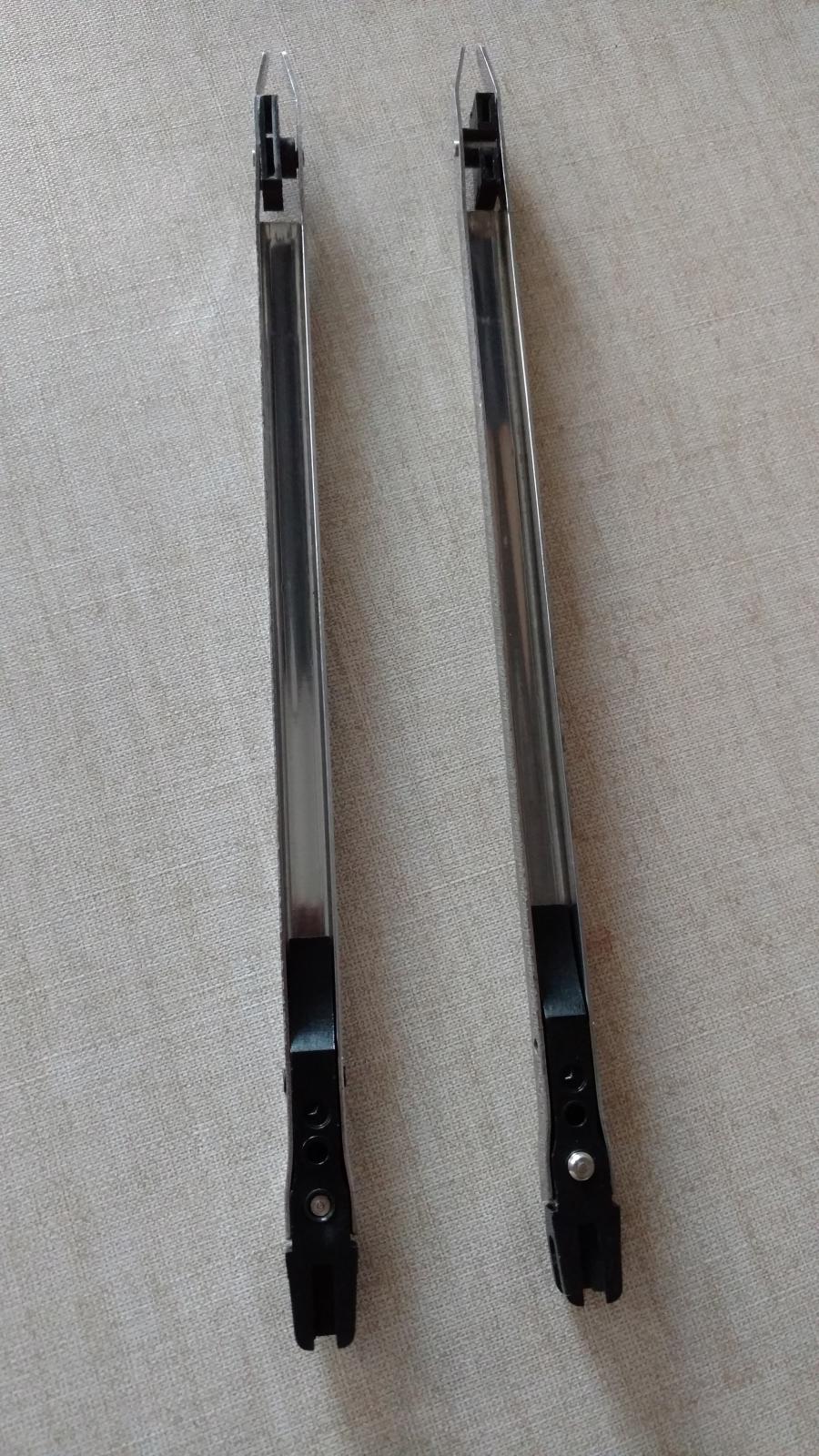

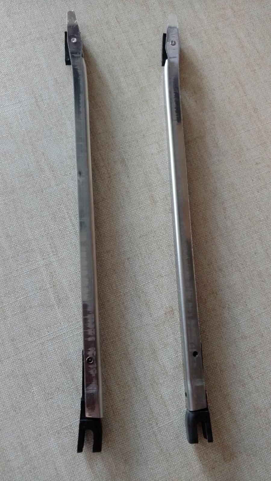

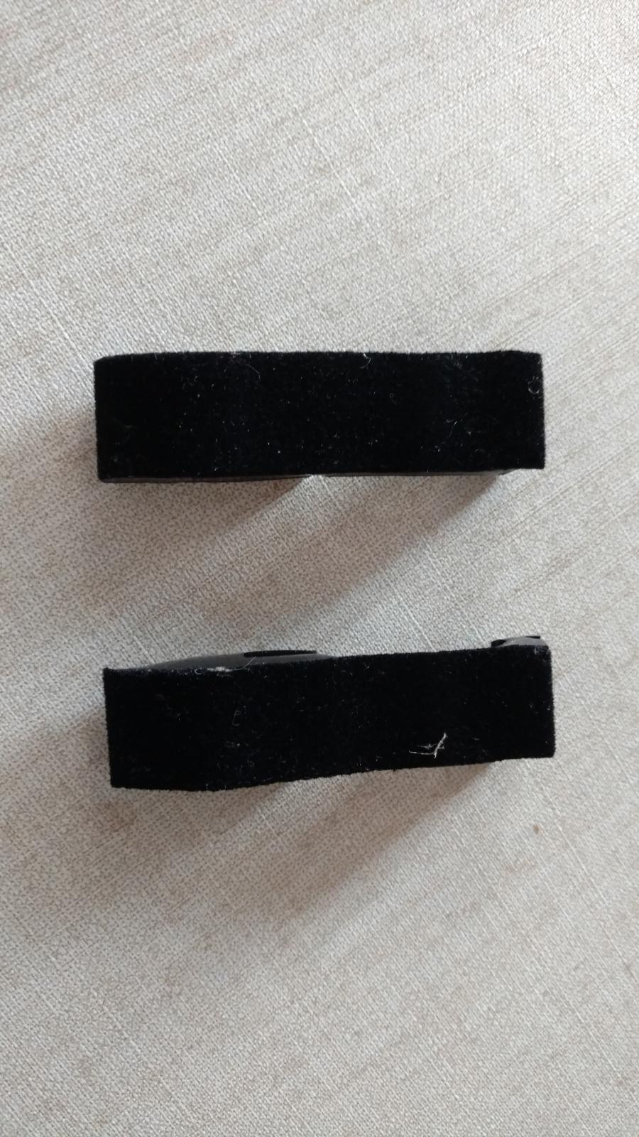

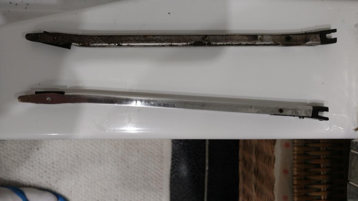

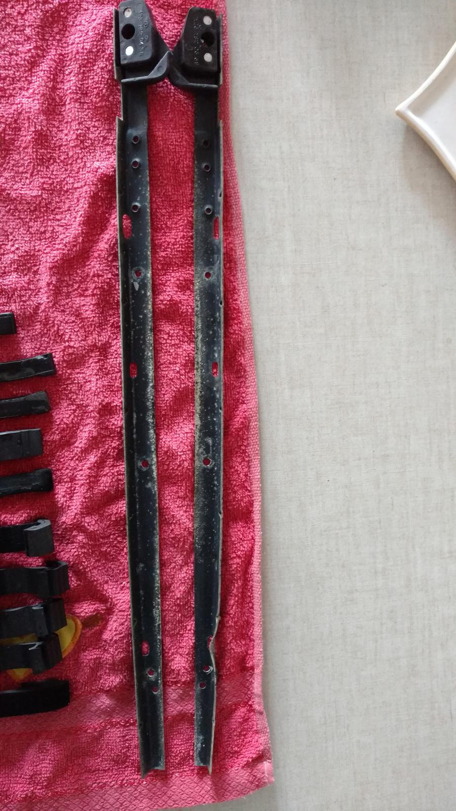

Детали под номерами A2017800238 (Рычаг правый) и A2017800138 (Рычаг левый) (На схеме под номером 20)
Отмываем и все вычищаем

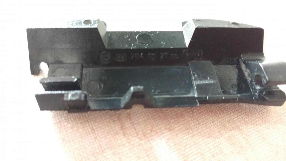

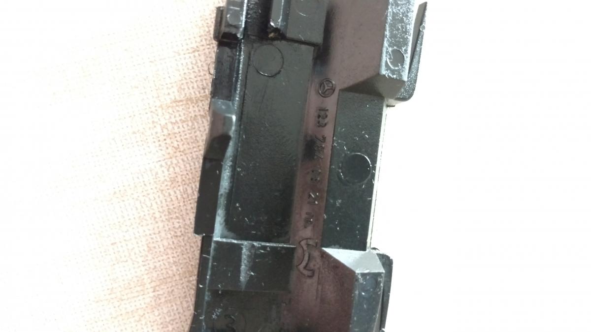

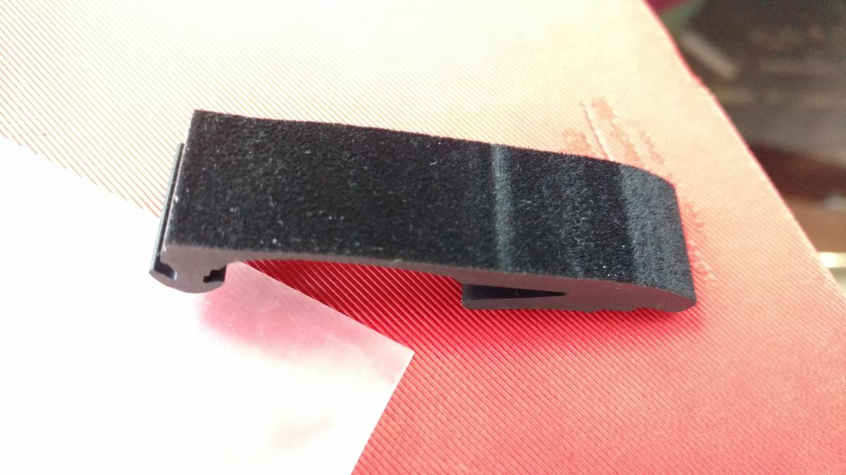

Деталька под номером A1237840021, почему то называется подшипник (На схеме под номером 17), установлена на рычагах под номерами A2017800238 (Рычаг правый) и A2017800138 (Рычаг левый)
С ними было все нормально.

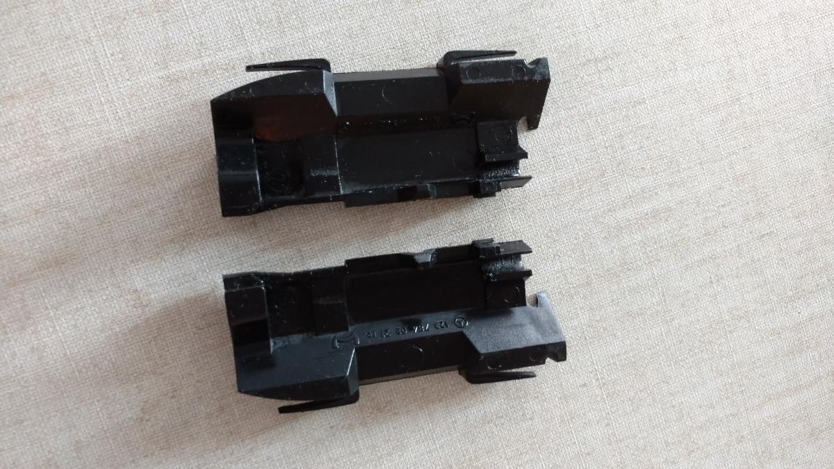

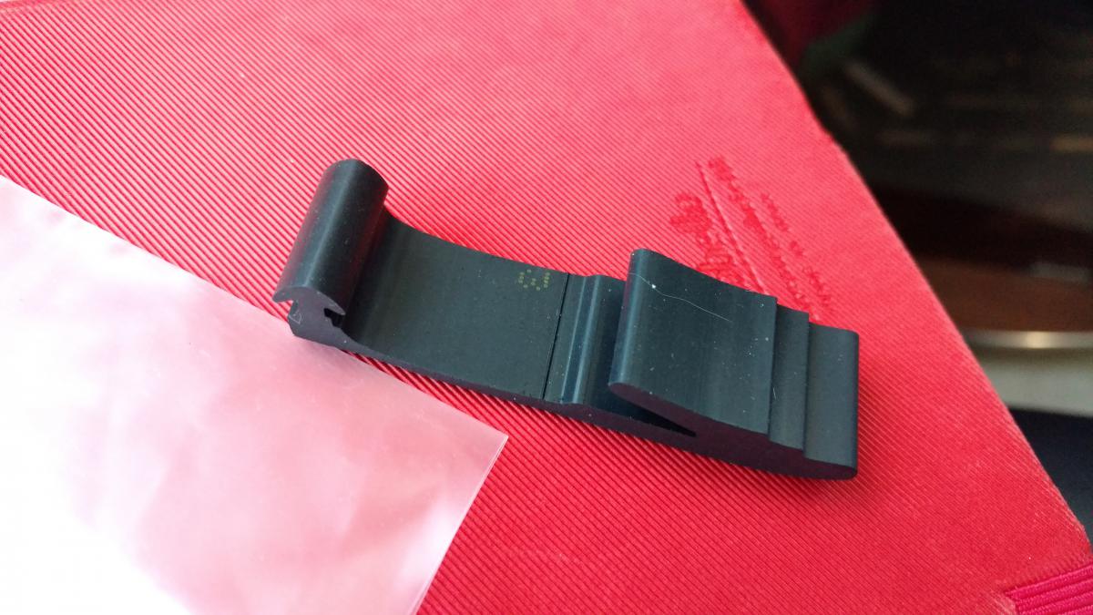

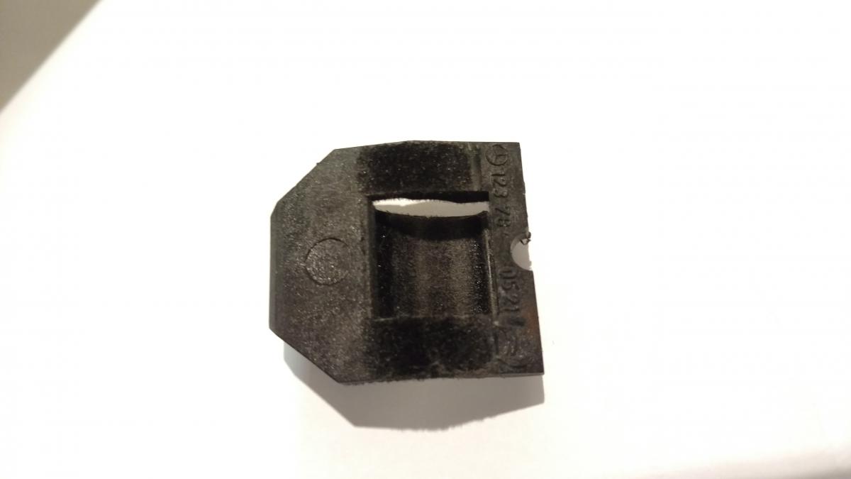

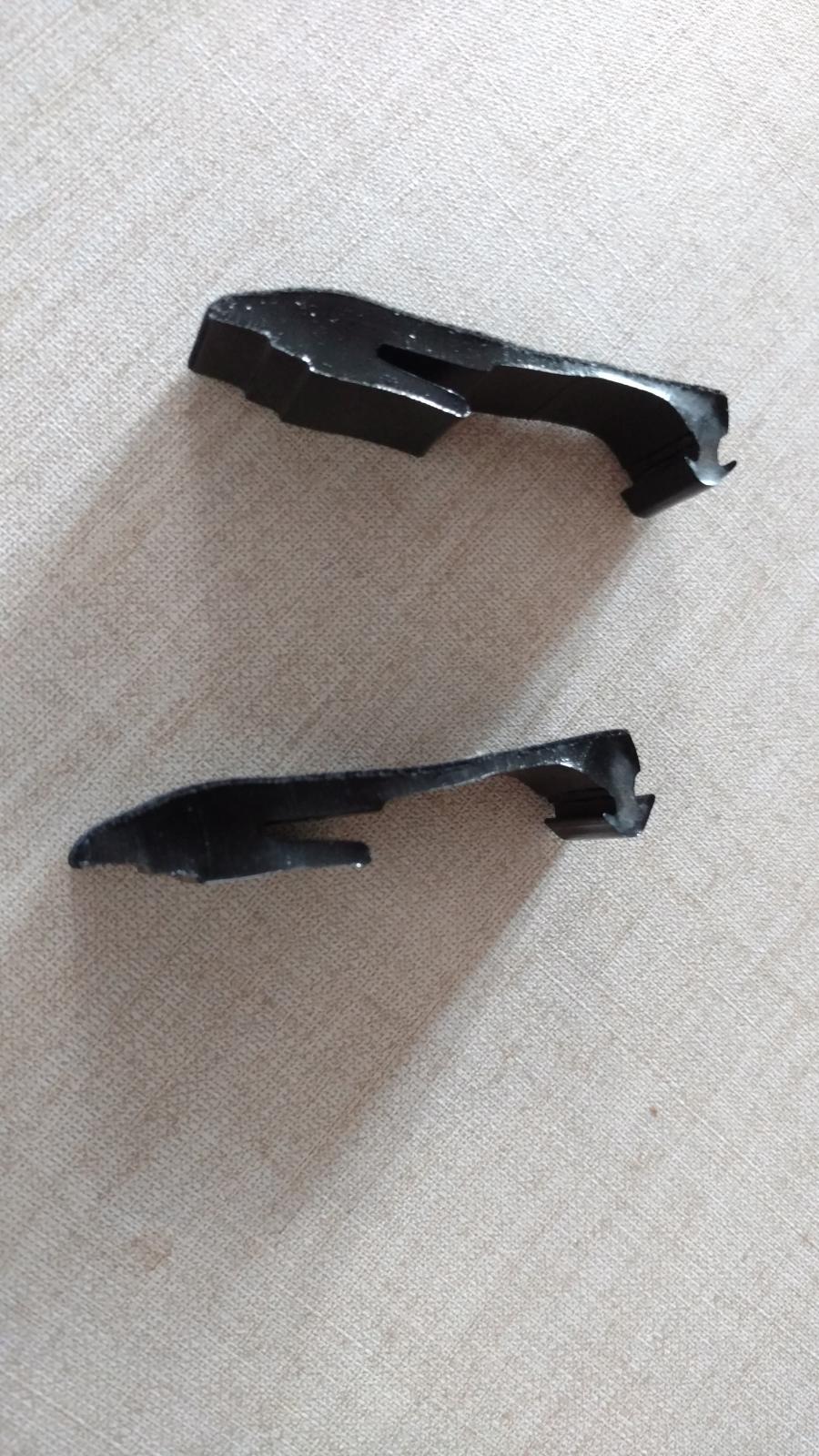

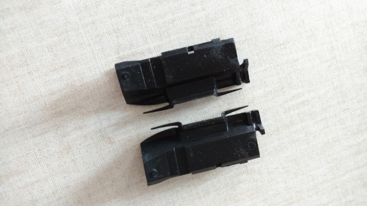

Далее попались в руки детали под номером A1237820328 (Ползун) (На схеме под номером 122). Их 3 штуки, но в моем случае одного не хватало
Заказал новенький

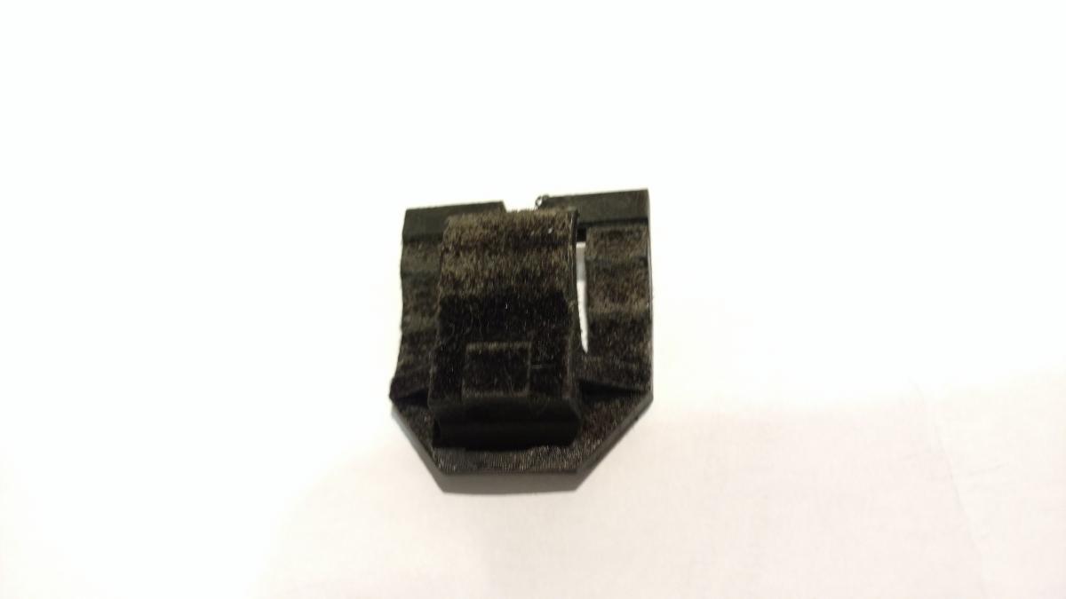

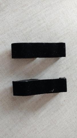

Далее осматриваем и отмываем детальку под номером А1247840121(Подшипник левый) и А1247840221 (Подшипник правый) (На схеме под номером 14)
В моем случае с ними было все отлично.

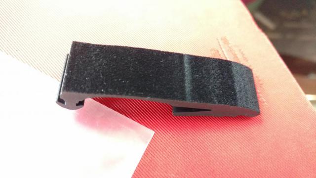

Осматриваем и отмываем деталь номер A1237840521 (На схеме под номером 26).
Состояние отличное
