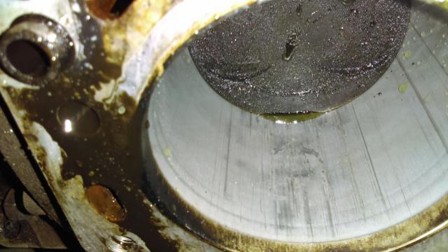

Еслт проводить шлифовку блока, то на какой размер перешлифовуется блок? Какие рем. размеры поршней есть?
Печалька у меня получилась - после рем. гбц умер блок - светит его ремонт (шлиф. на следующий размер или перегильзовка + 100% замена поршней)

Что случилось то с ним? Рем поршни дорого стоят. Единственное Махле по 4500рур. Что с поршнями случилось? У тебя же ГБЦ от 4.2. Как блок 4.2 поживает?
блок с задирами по стенках, под пальцем задиры чувствуются. Да и выработка по цилиндрам есть. Мой блок 3,8 (как и контракт 4.2) надо капиталить. Вот и думаю как - гильзовка под новый поршень стандарт или перешлифовка под рем. поршень. Если прегильзовка 3,8 - то какие гильзы надо покупать?
Цена по перегильзовке у нас - 10$ цилиндр (только работа) и 7$шлифовка под ремонт.
Кароч мой 3.8 не выдержал ремонта ГБЦ. Идеальные ГБЦ моментально посадили блок. Да и когда вынимал 1 поршень со своего 3.8 зазор в замке был 3мм!

Не факт- критично?Под пальцами конкретно чувствуются,такое впечатление,что сплавленный алюминий с поршня.Это 4 й цилиндр.А по другим цилиндрам есть вертикальные задиры.Да и юбки поршней побиты из-за большого зазора-юбка-цилиндр.Подброс колец абсолютно ситуацию не спасает.

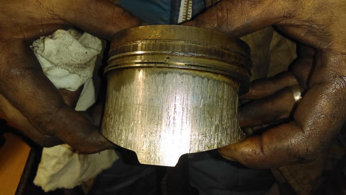

это поршень с 4.2, IMAG0645.jpg  где есть точно такой задир по цилиндру как  на 3.8. поршень в метал. гарантий что мой поршень жив - нет.
это поршень с 4.2, attachicon.gifIMAG0645.jpg где есть точно такой задир по цилиндру как  на 3.8. поршень в метал. гарантий что мой поршень жив - нет.
Просто ширкарный цвет-мет.
Такое чувство что не в свою лунку его пихнули.
