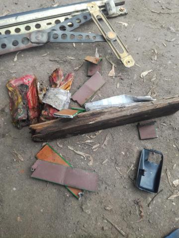

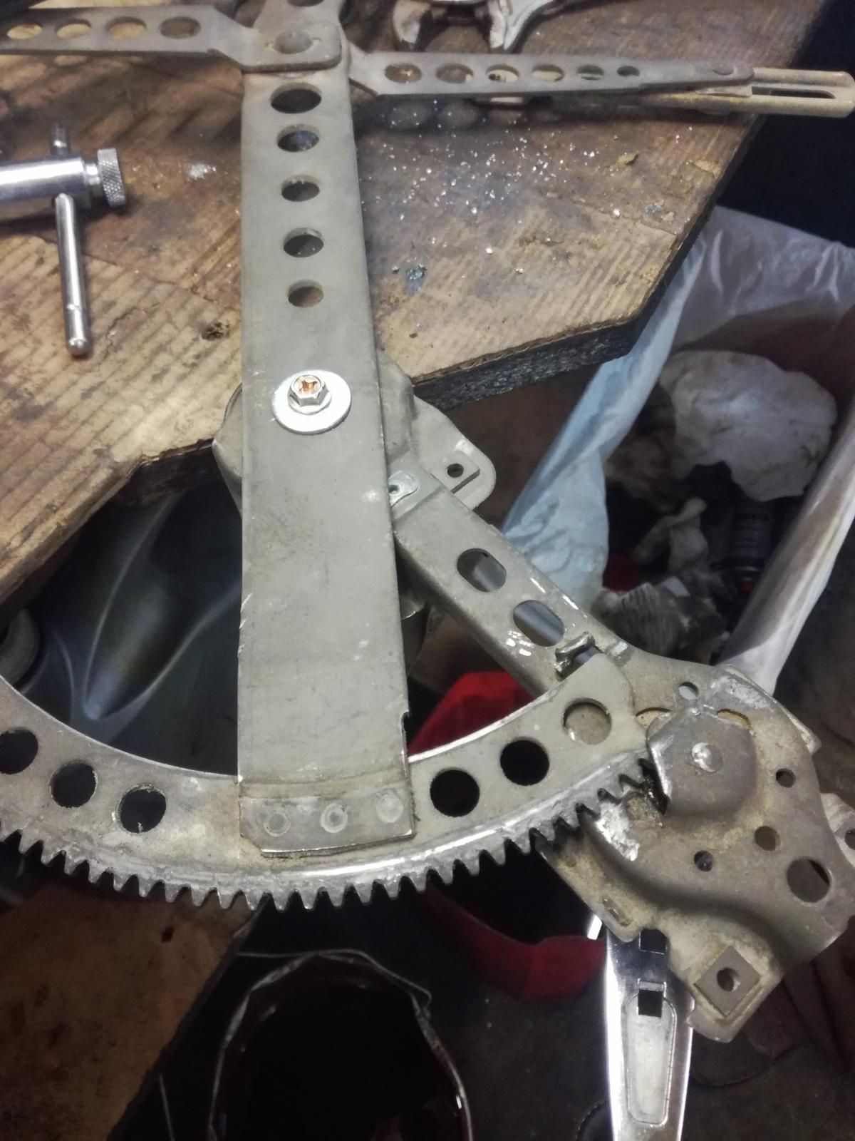

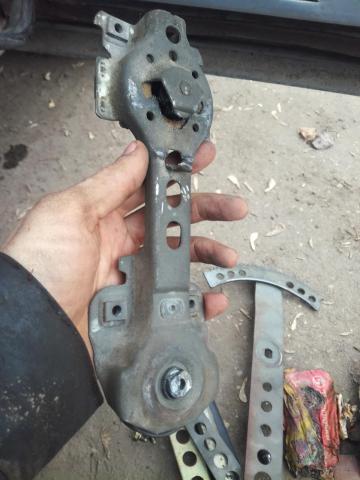

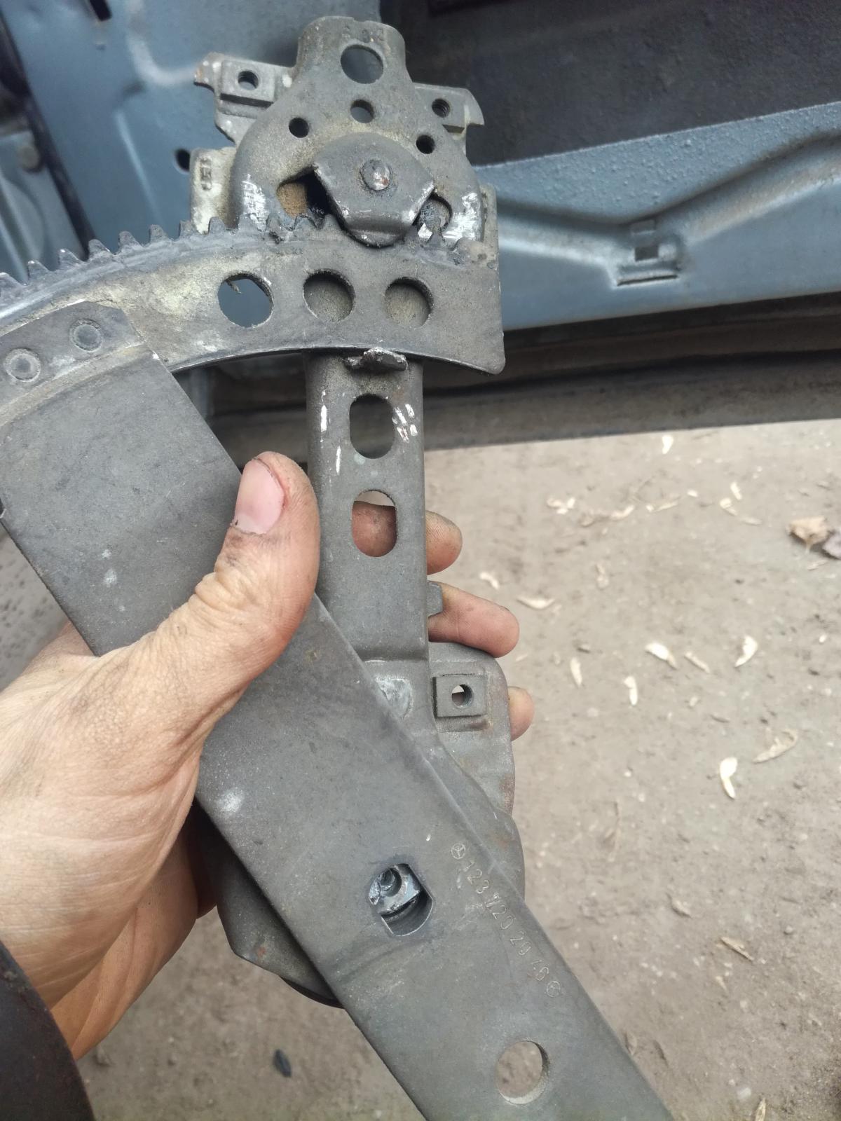

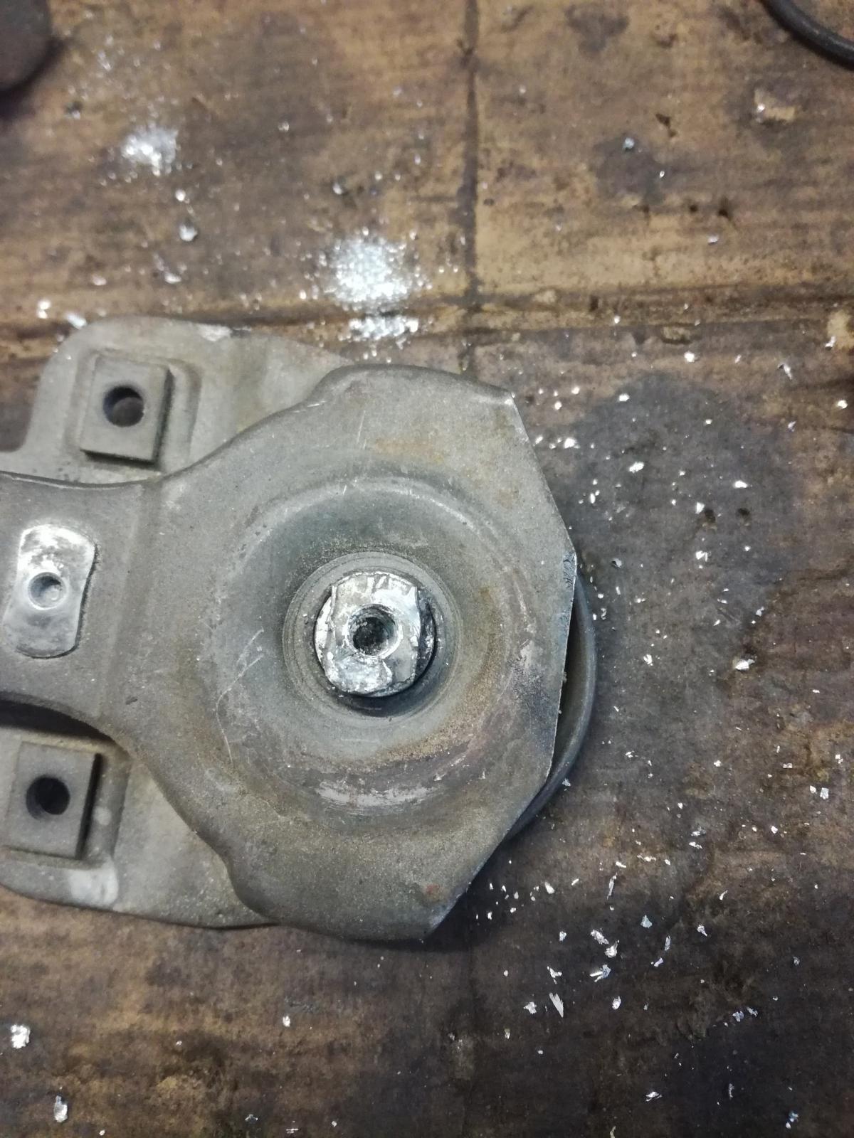

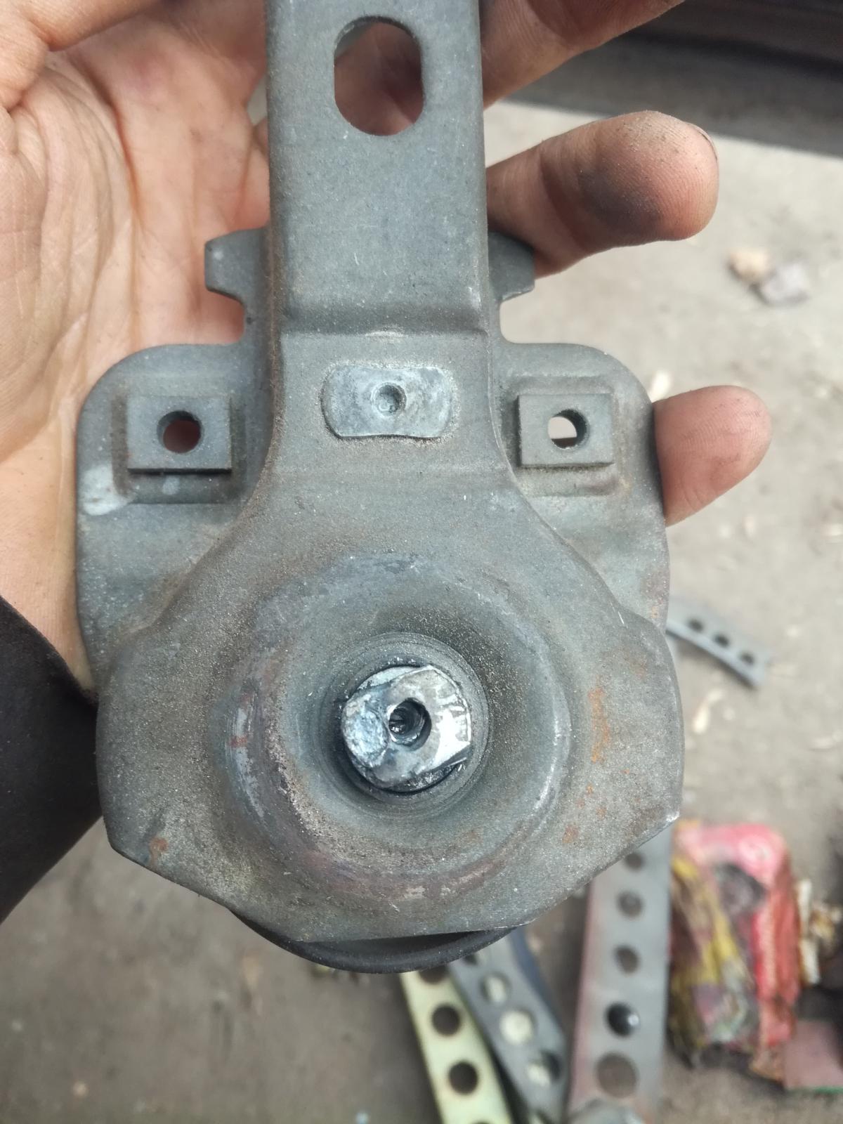

Решил посмотреть чего не работает пассажирский стеклоподьемник, разобрал а там все в лучших традициях. Стоит вода...
Валяется куча мусора которой пытались застопорить стекло, естественно даже палка лежит...
Ну и собственно проблема самого механизма..
Колхоз тут какой то применяется или все это в мусорку? Бобышку эту алюминиевую кто то даже варить походу пытался:)))
Колхоз тут какой то применяется или все это в мусорку? Бобышку эту алюминиевую кто то даже варить походу пытался :)))
механических стеклоподов вроде еще полно,за не дорого-поменяй просто на хороший б\у....а вода проходит из за хреновых бархоток на двери(новые дороговато,б\у все хлам),и прочистить сливные отверстия! или  просверлить,если их умудрились заварить...
Походу сверлить, на этой двери паза для резинки нет снизу, это на ней на двустороннем скотче она была приляпана по низу. Так что походу заварили
А стеклоподьемник я всетаки заколхозил...нарезал резьбу в этой алюмишке и болтом с шайбой на резьбовом герметике все стянул...
Все заработало, на днях полезу задний один еще смотреть

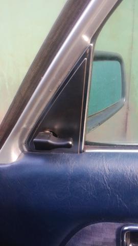

Приляпал треугольник с самодельным отверстием:)IMG_20180428_161207_560.jpg
Обрадовался, открыл люк хотел поехать прокатиться в честь этого дела. Он холодный ехал норм, а вот как прогрелся заглох. Заводится только с газом, потом если газ тронуть глохнет. На холостых работает какое то время и тоже сам глохнет.
В общем как всегда, обратно в гаражи на тросу:)))

для начала пойми, чего ему на прогретую не хватает, топлива или воздуха...
#360 ОФФЛАЙН   Salomon
Отправлено 08 May 2018 - 22:40
Да вспомнил я чо он глохнет же. Бензин опять упал ниже четверти уровень он и начал глохнуть как тут раньше мы с баком выясняли. Походу реально баку кирдык.
