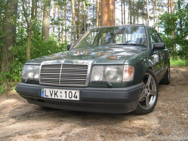

Вот пара фотографий , диски 8.5j x 17 et 32 , задние арки , кромки не загнуты :
Запас между кромкой арки и покрышкой есть . Учитывая то , что диски 8.25j x 17 et 34 и 8j x 17 et 30 сидят глубже в арке , можно сделать вывод о том , как они будут смотреться с покрышками 225/45 .
да, я видел подобное и не на фотографиях, так вот на низкой машине итог всё тот же - на кочках цепляет, и запаса этого не хватает.
сравнивая диски разной ширины, не забывай, что цепляет всё-таки резина, а не диск, поэтому ключевую роль здесь играет не ширина диска, а его вылет.
Но даже если их учесть , то получается , что диски 8j x 17 et 37 (205/50) влезут в переднюю арку без переделок .
кстати, 7х17 ЕТ38 и резина 205/50 17 у меня на 124:
на ухабах цепляло передние арки, и это при езде по прямой :mrgreen: про вывернутый руль вообще молчу. но то были пружины H&R -40

то что на фото - будет задевать. на кочках. драть колеса и крылья. проходили уже.
Не будет задевать , на фото половина колеса уже в арке и даже если колесо уйдёт в арку на весь ход подвески , то ничего не случится .
Ответил выше . Про ширину и вылет диска - это понятно .
Ты же понимаешь , что так не должно быть , так как оригинальные диски 7j x 15 et 41 (205/60) должны уходить в арку ничего не задевая , даже с "H&R" .
