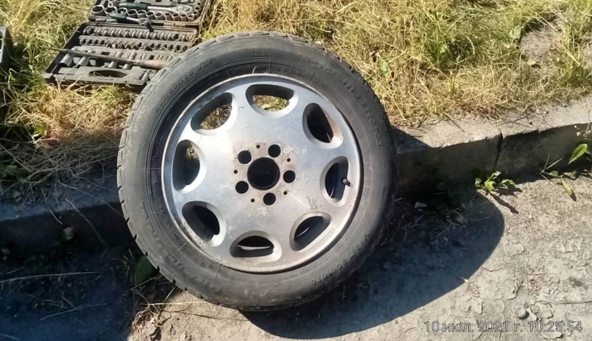

стало спускать заднее правое колесо , а возраст его ... когда я увидел 116 первый раз резина задняя уже стояла. передняя была чехословацкой и её хватило км. на сто после замены мотора(слез протектор) задняя держалась. изредка подкачивал. вперед поставил китай.
0-02-05-bd627e8ed562a63321f0cc887352c7f274b712b7103a424b985f8b970a648570_e9791f92ddffcb6a.jpg вот такая резина стояла.
0-02-05-da224a292814424a3673e3f94d274e963ff10bc479a9c2cc15393561ecdb76f7_3a4d8e33737c1a0e.jpg

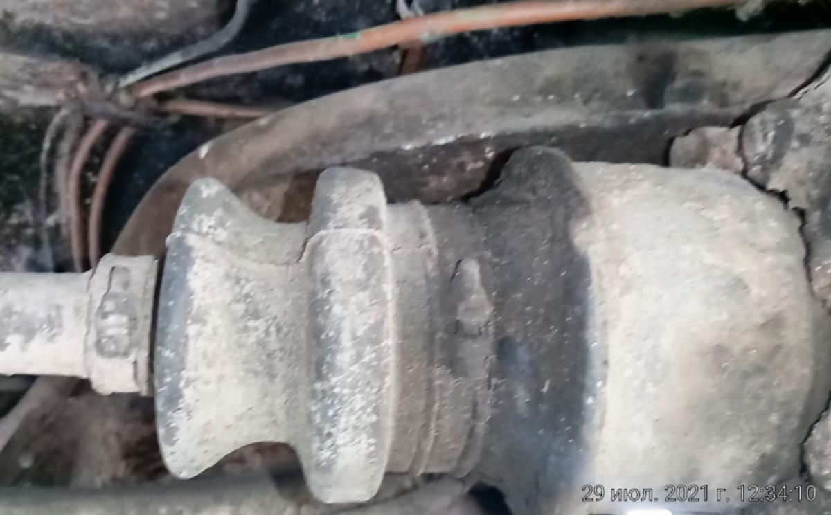

такую  резину поставил  от 210. и хоть резина совпадает с родной по внешнему размеру , но
0-02-05-6ca9f585633c990027df81cc079d7adcc6d08ae38b88140bd6c1fedb29cec6b9_ac3d883561f526ac.jpg
при прокручивании задевала отбойники, пришлось осадить их немного во внутрь. такое чувство , что были вывернуты наружу.
0-02-05-d28f88b4a17b665820f9117b4743a4a591216b8934e60b0e68789e4edb37b41a_402e3052d56f8f32.jpg ещё фото старой покрышки видны усталые трещины.
