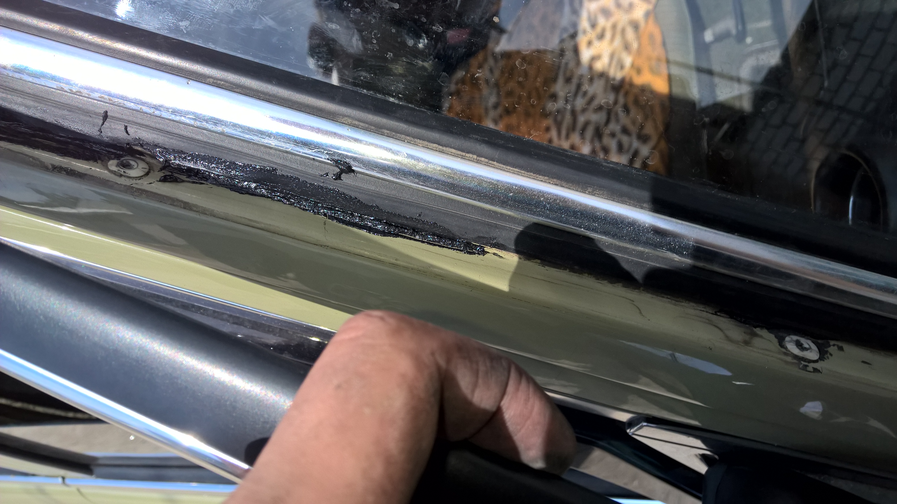

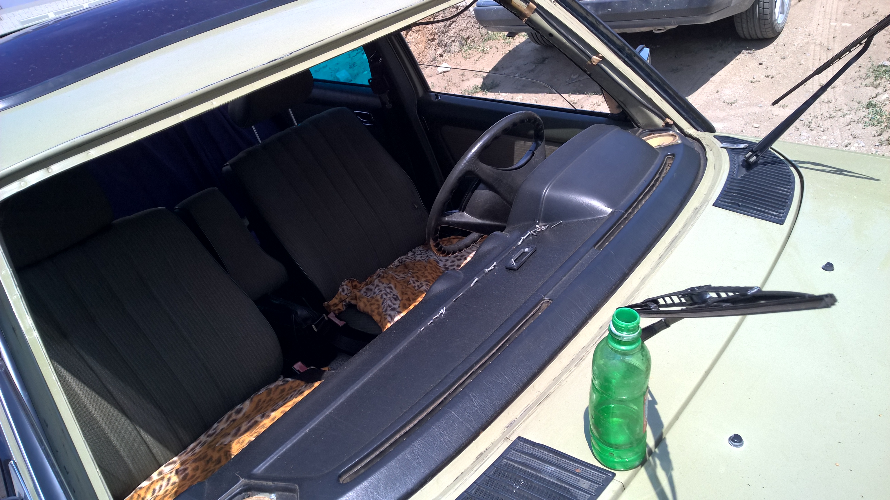

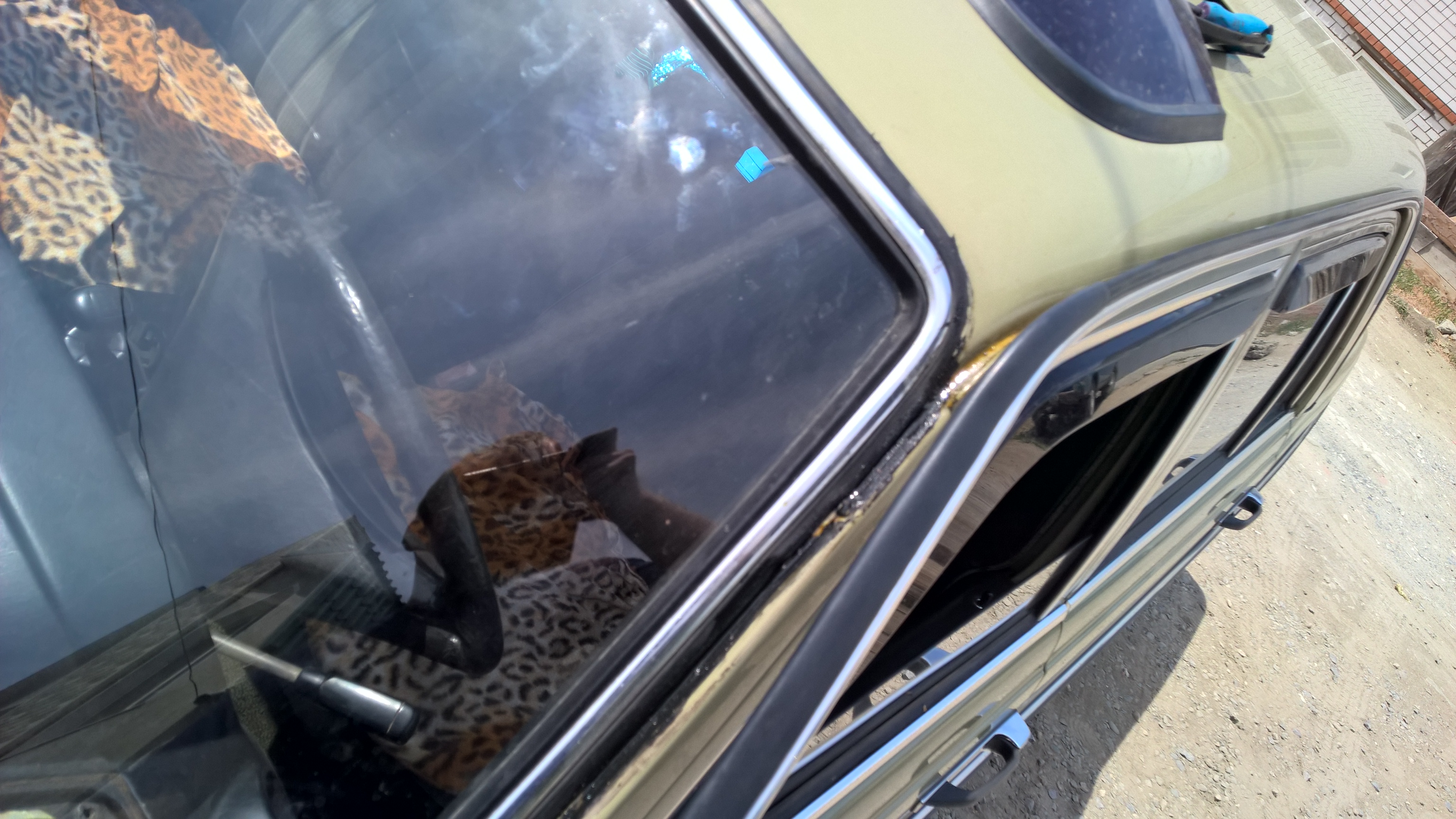

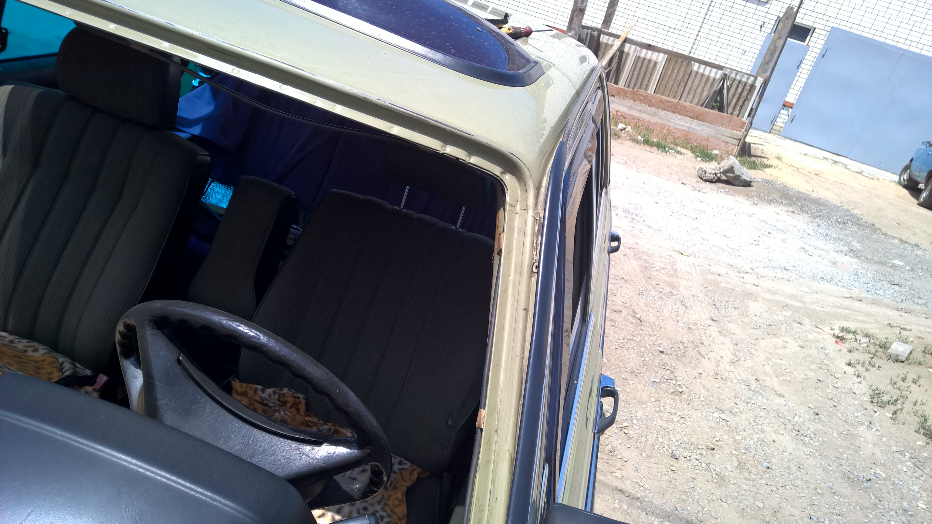

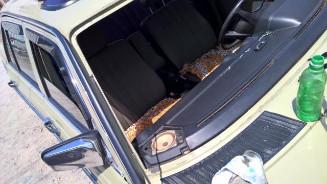

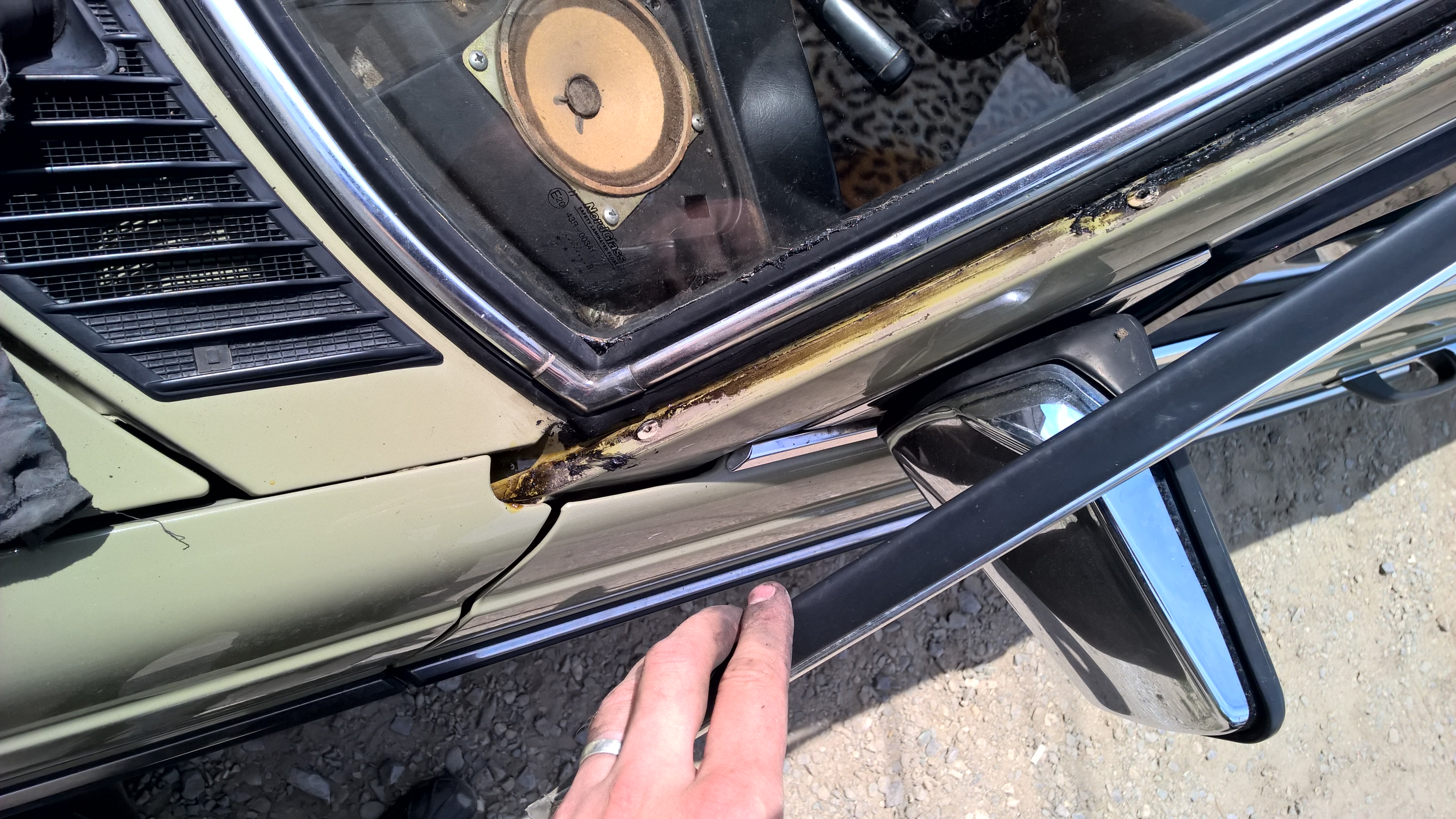

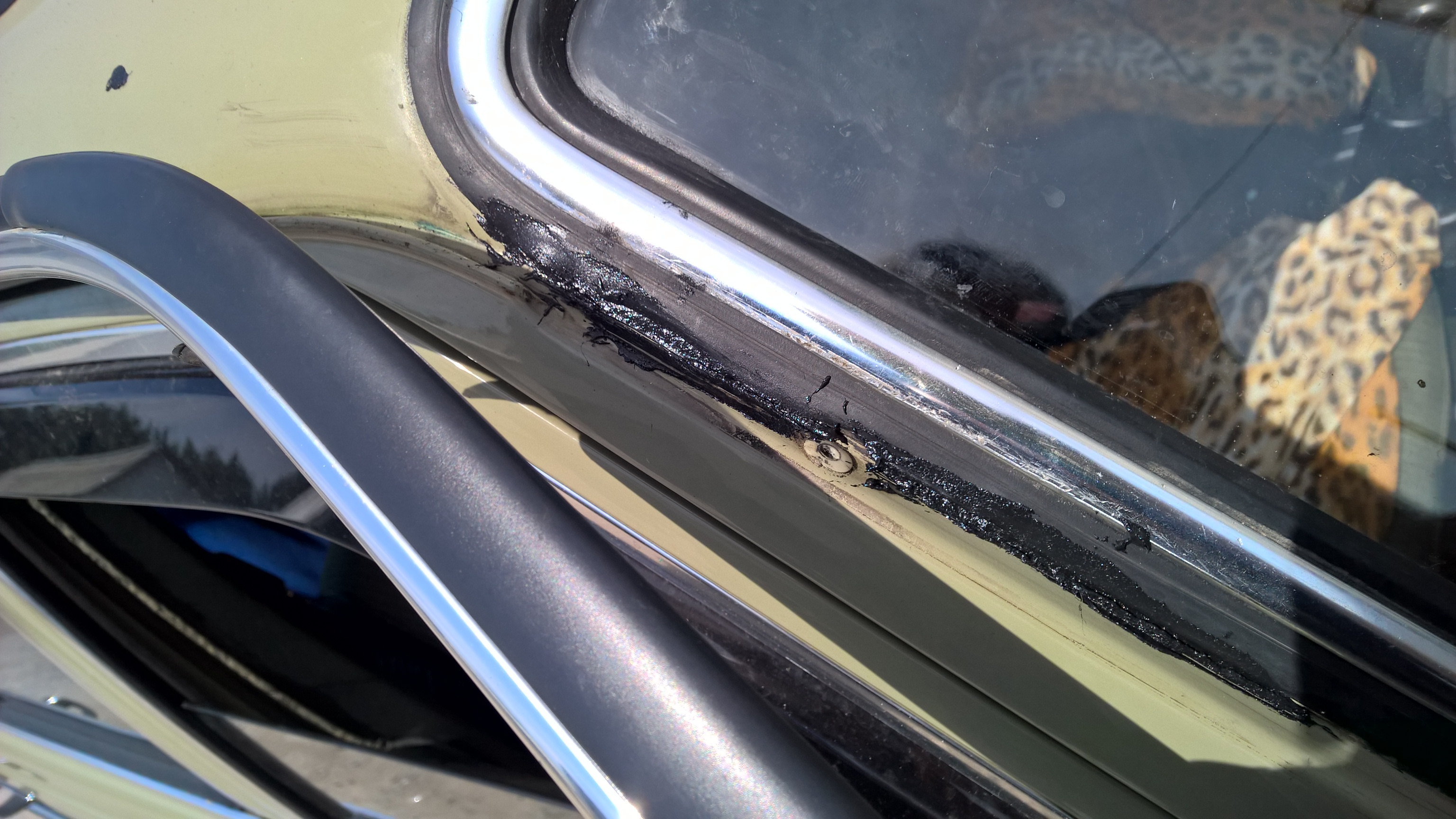

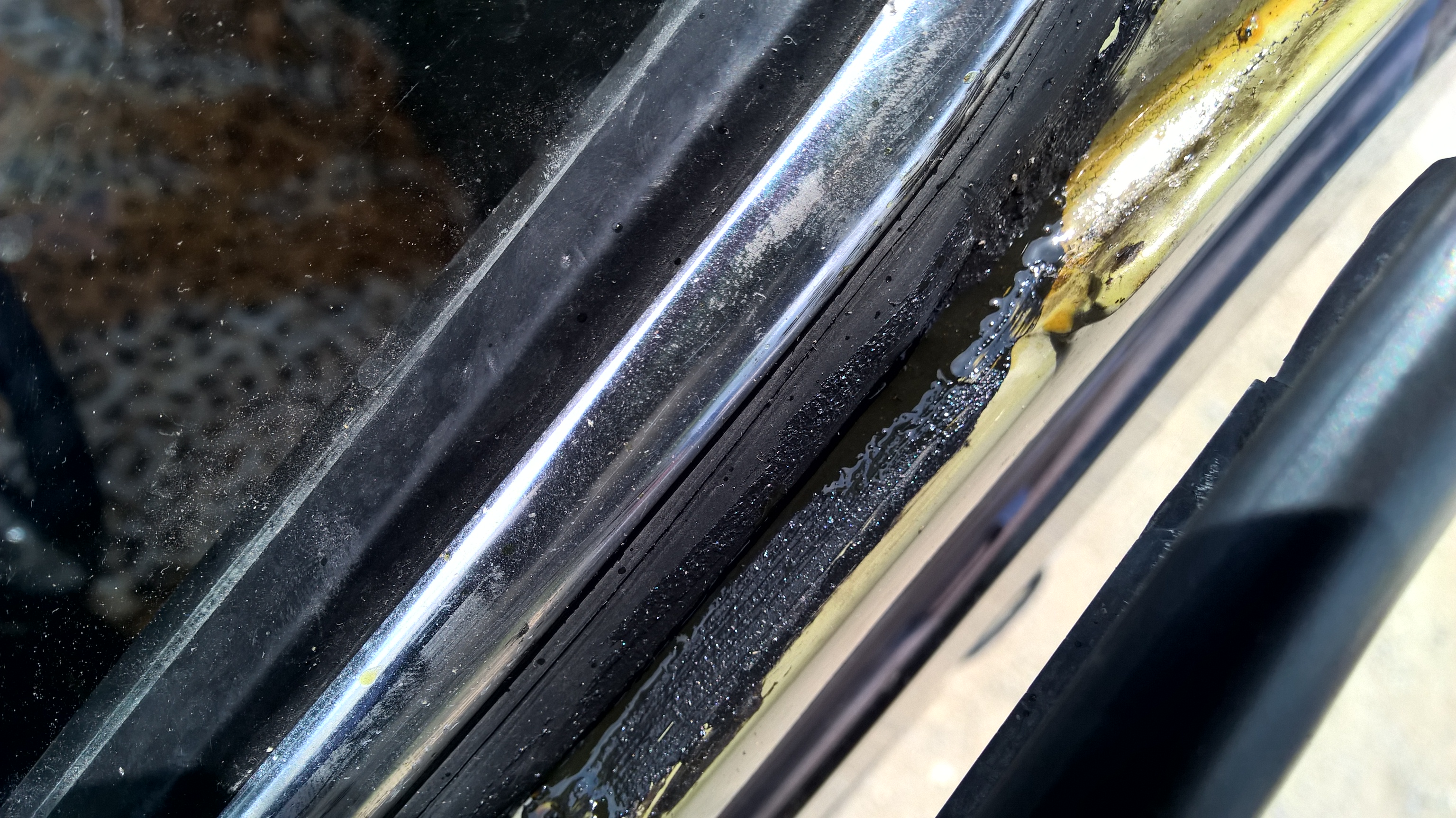

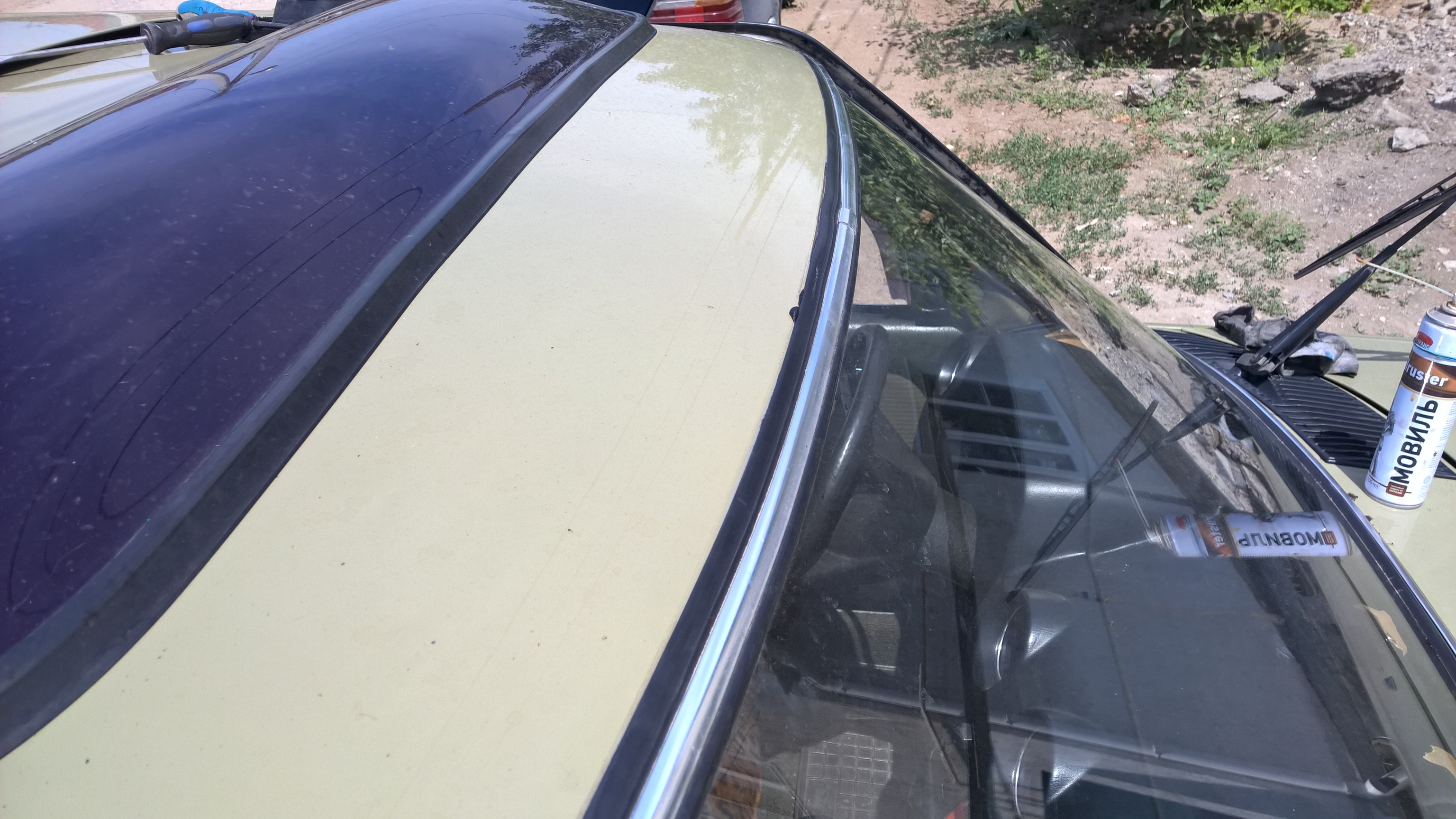

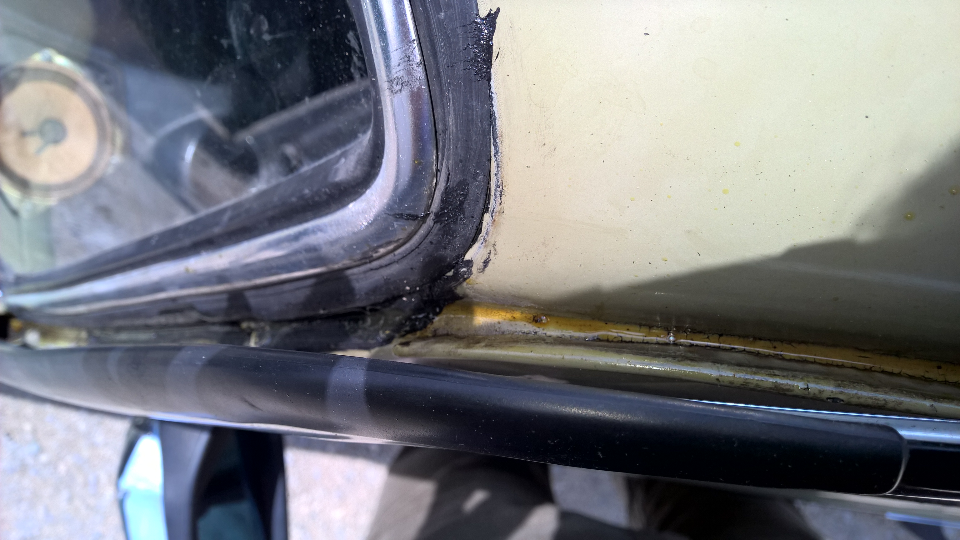

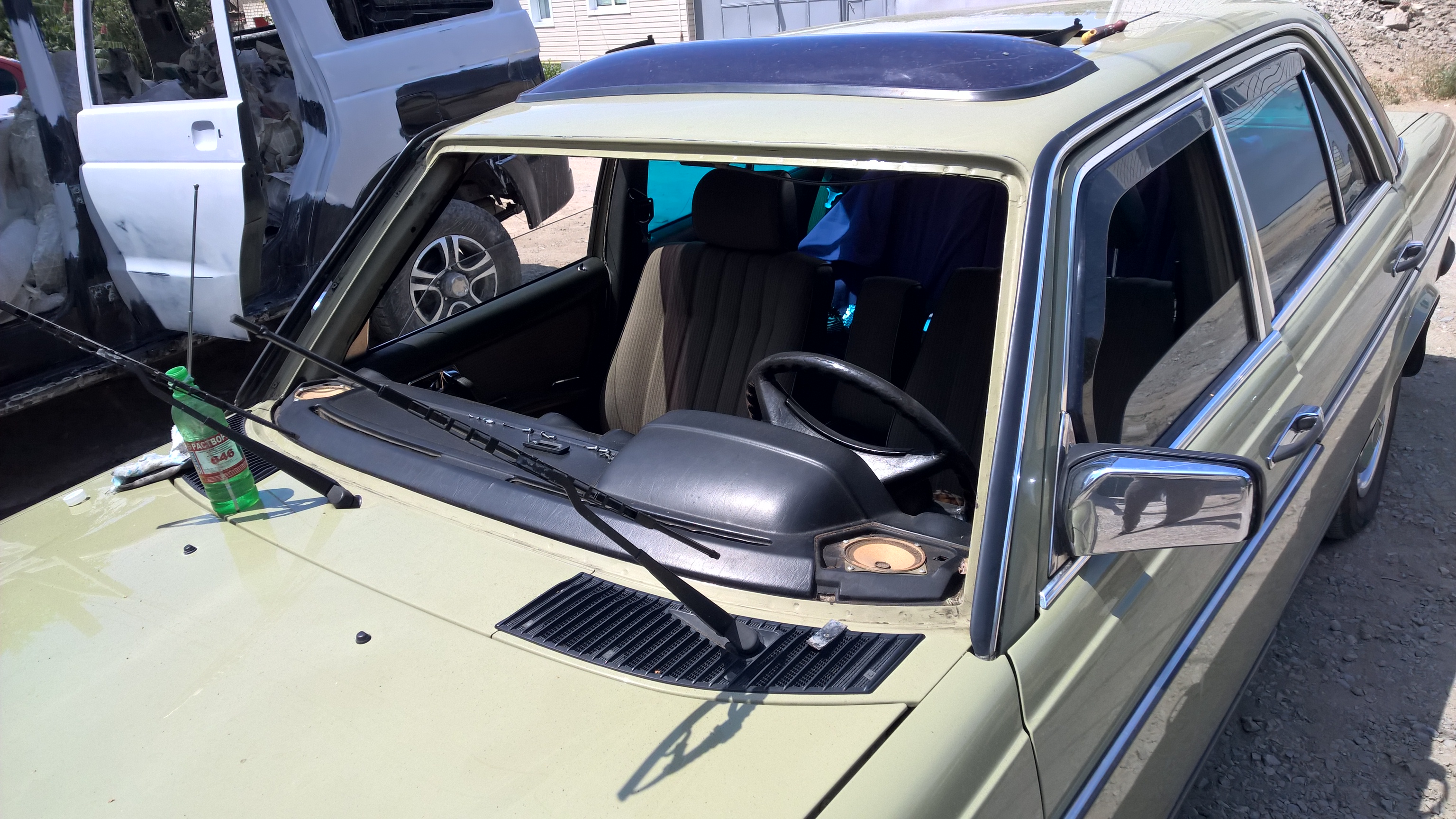

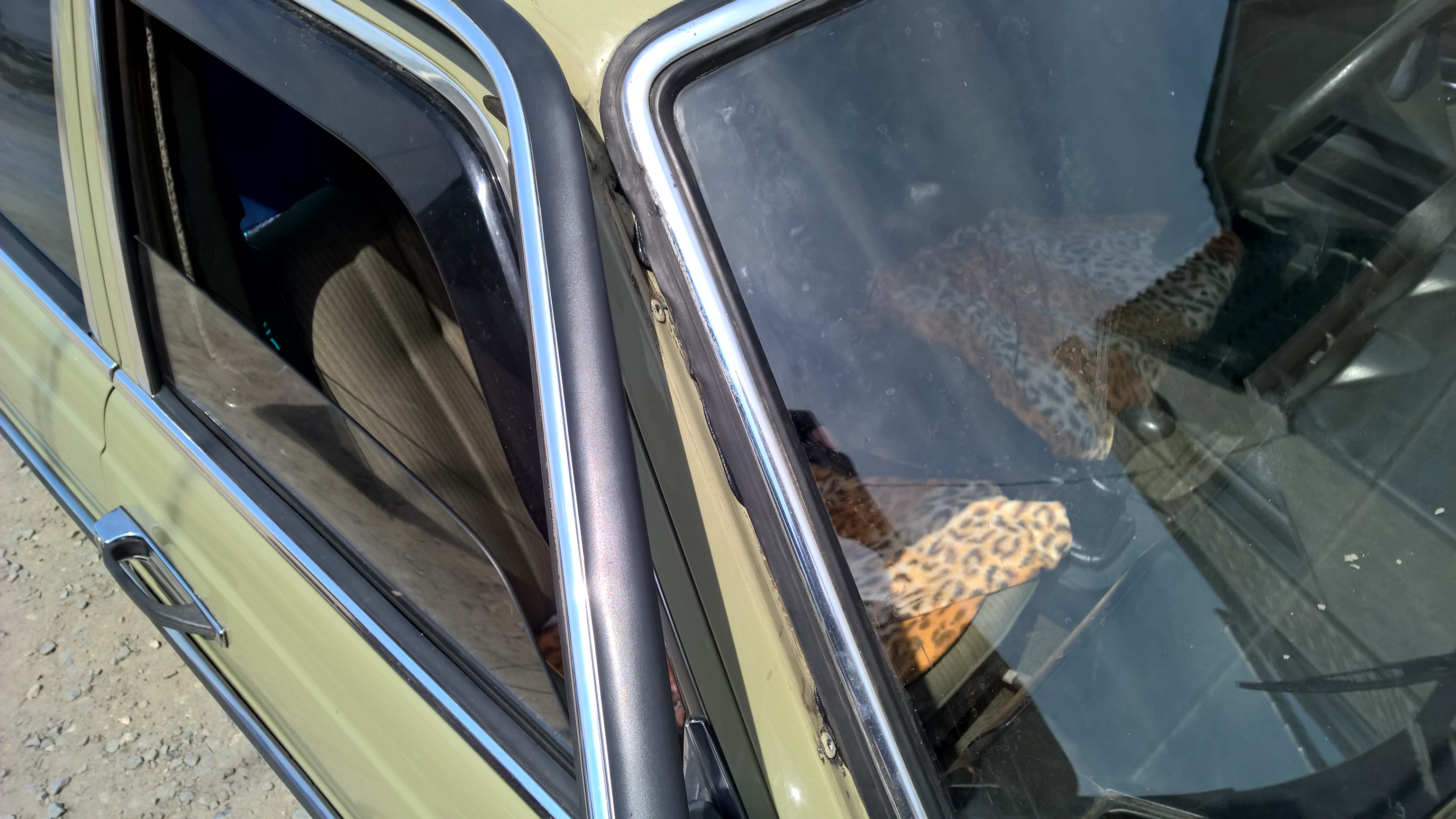

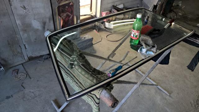

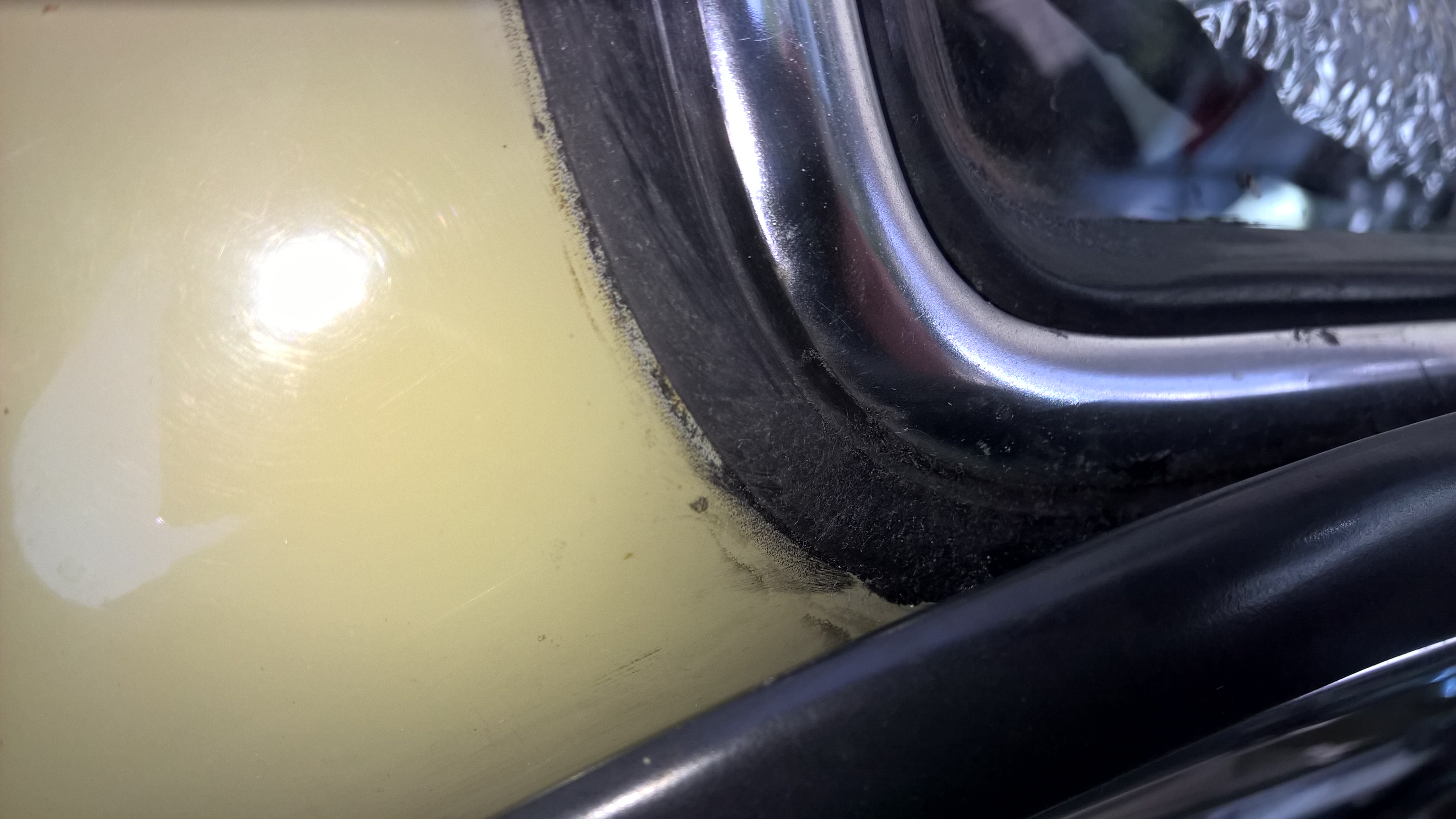

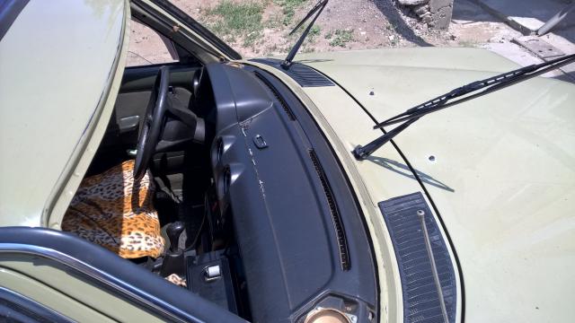

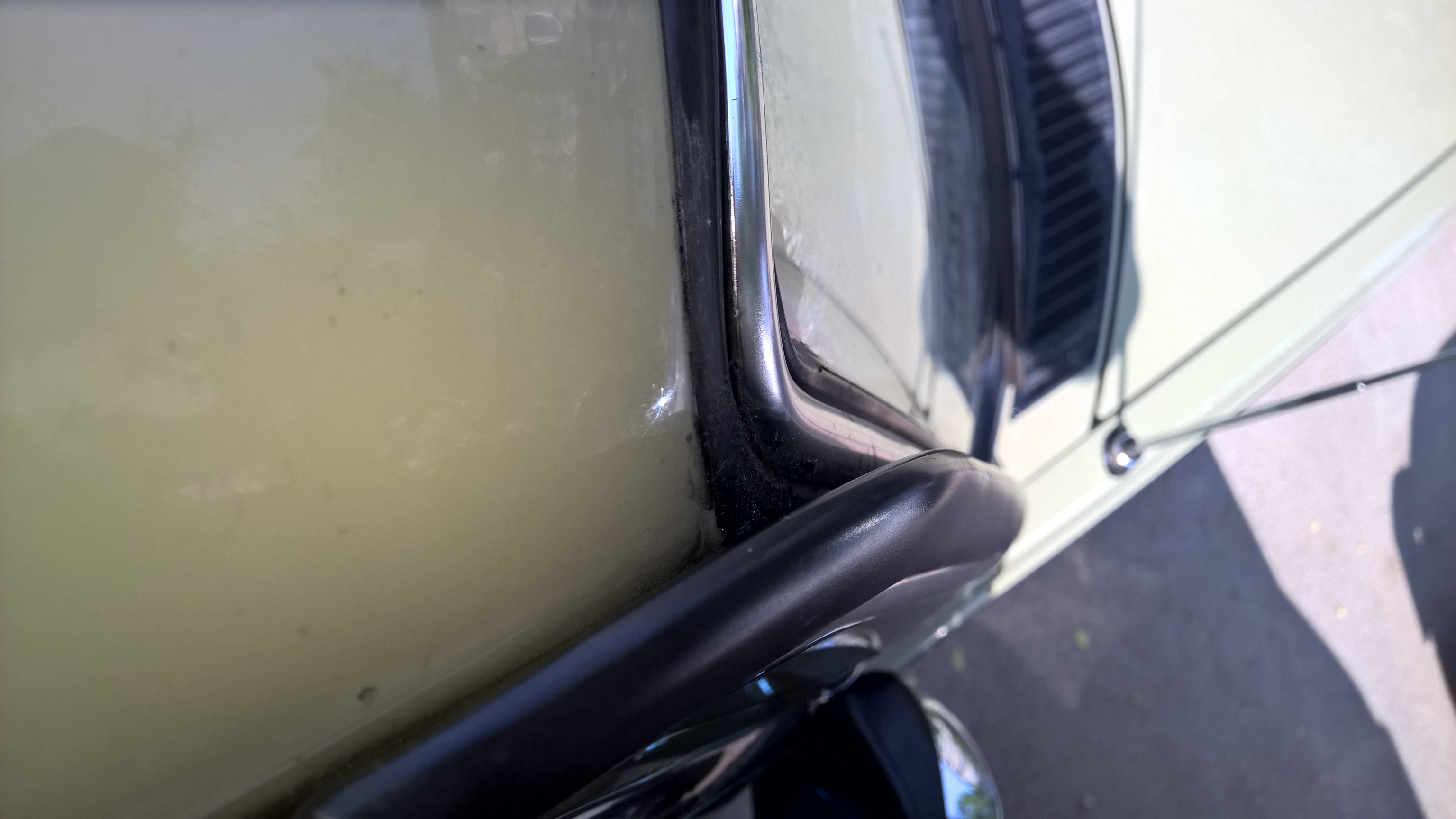

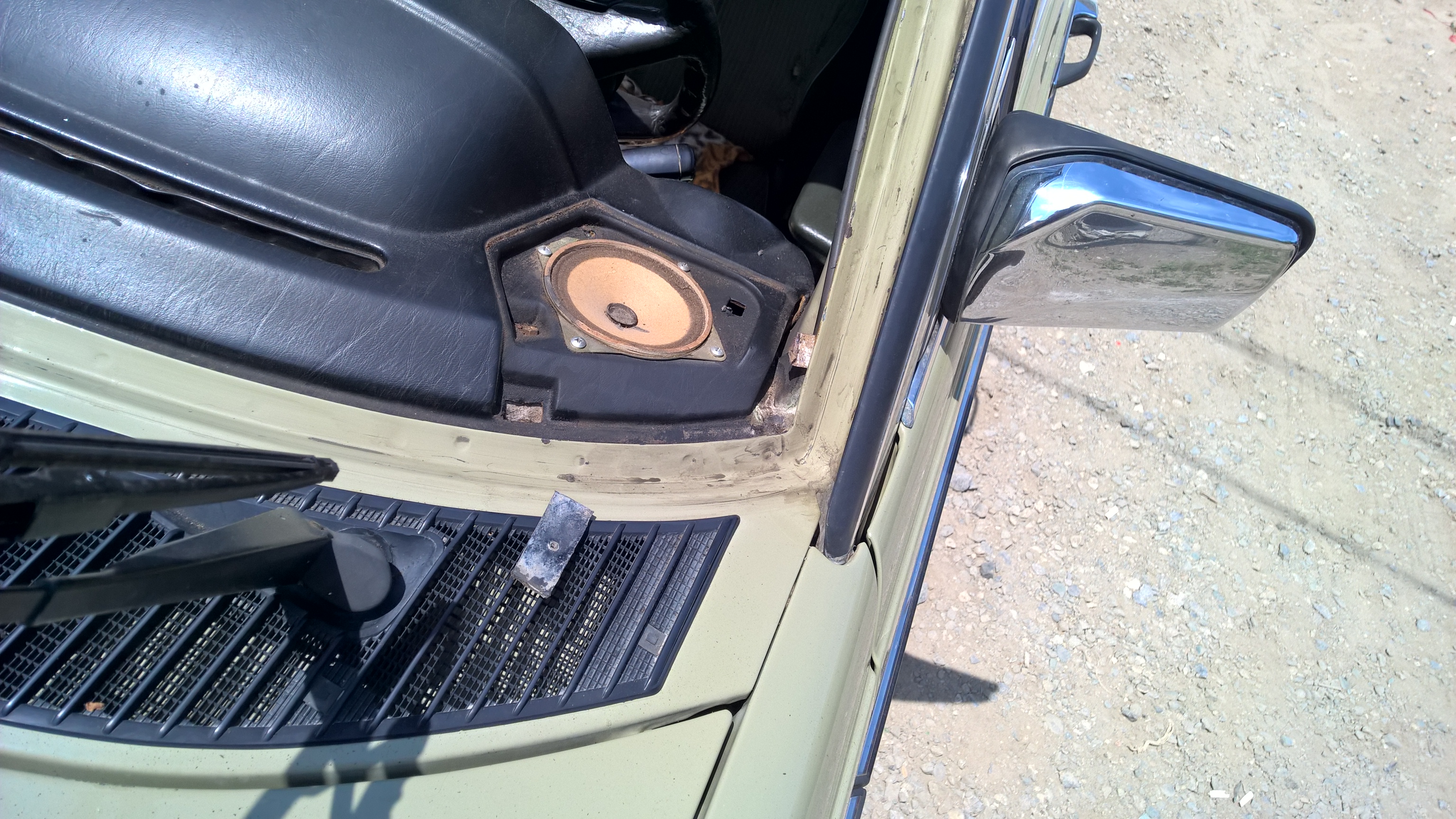

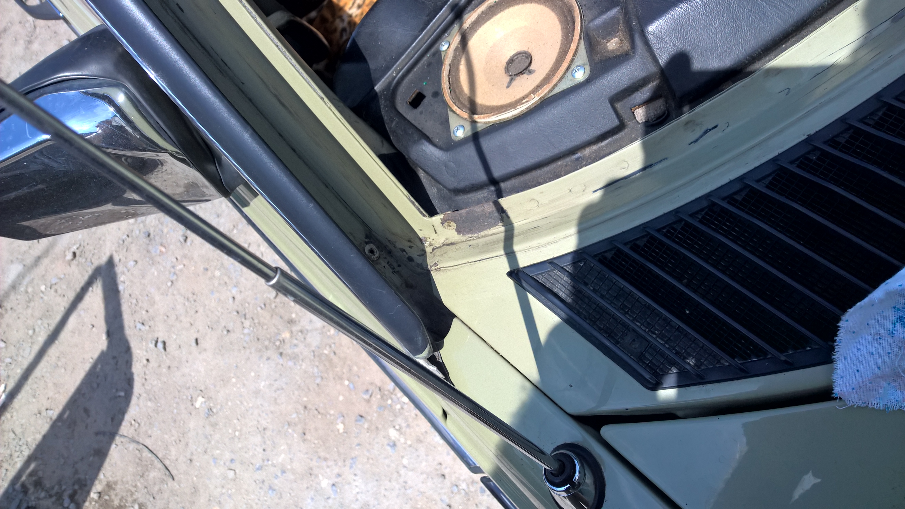

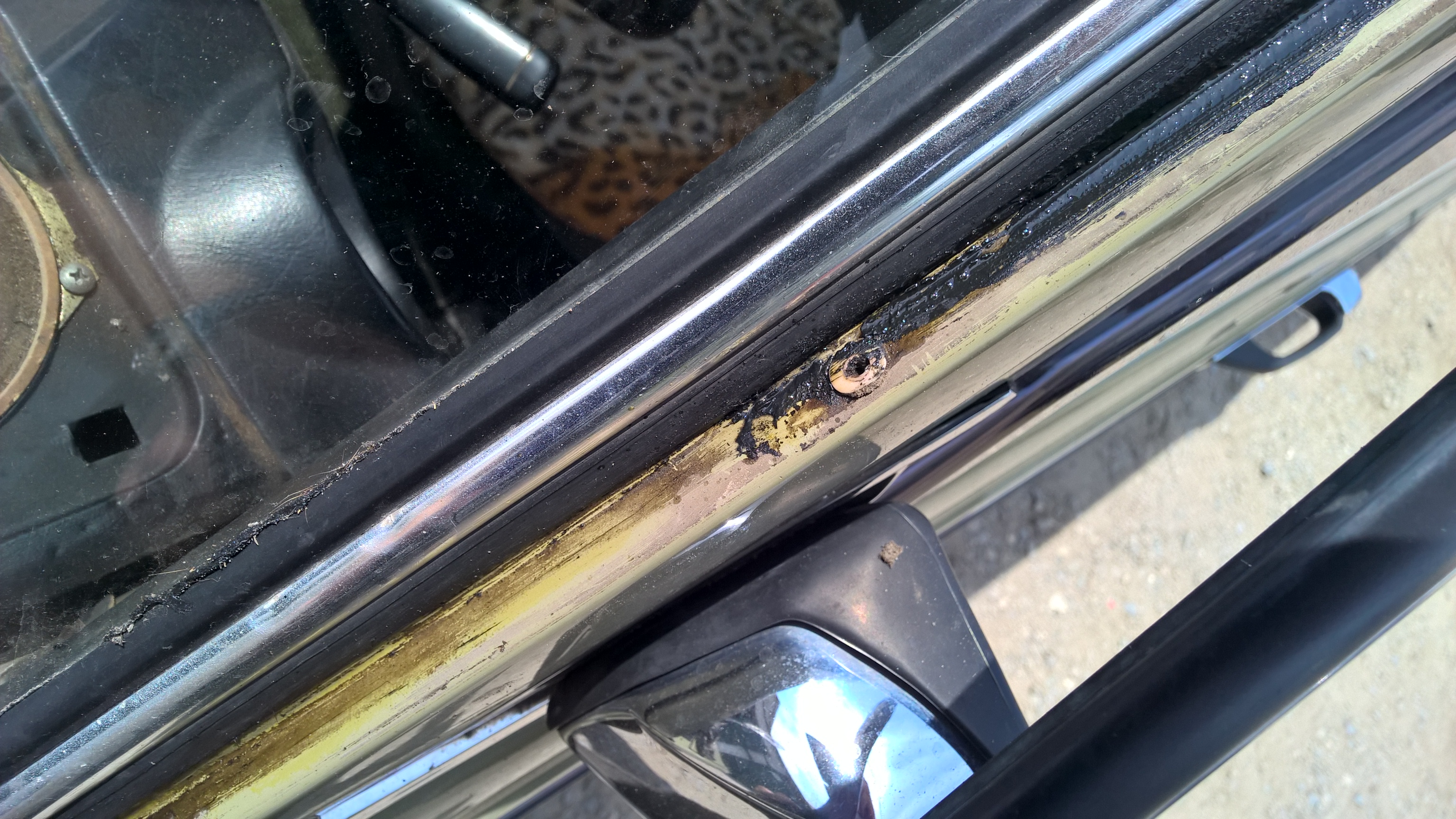

Сегодня вынимали лобовое. Чистил резинку, подготавливал поверхность для герметика, купленного ранее через автодок. Loctite Terroson Elastik.
Состояние кузова на фото. Лишь со стороны пассажира пятно было, еще ранее зачищено и замовилено.
Герметик наносился на резинку во все полости и на кузов в угол по периметру. Посте установки надули герметика под резинку еще. Герметик жутко липкий, как мед, оттирается хорошо только с растворителем. Водой не смыть. Излишки герметика были удалены. Стекло село отлично, хромированная ставка была поправлена мною, поэтому после установки стекла не топорщилась как раньше. Надеюсь теперь протекать не будет) Под молдингом набрызгали мовилем. Герметика ушло пол тубы. Еще заднее стекло надо будет пройтись им.

Отправлено 23 June 2015 - 02:18
Пол дня было дождливо. Полет нормальный, лобовое вроде не подтекает, герметик сила!

Отправлено 23 June 2015 - 02:28
рамка в приличном состоянии. и сделали хорошо!
без снятия водостоков там не подлезть?
#371 ОФФЛАЙН   Jensen_C
Jensen_C
  • Cообщений: 4776
    Пешеход
Отправлено 23 June 2015 - 02:46
Да, главное кузов...Сзади кстати, когда снимали зимой то хуже было, но не смертельно. Почистили промовилили. Заднее тоже надо будет с герметиком, а то подкапывает. Но снимать не буду. Отогнем край резинки и туды надуем по периметру.
Водосток откручивается с молдингом. Его можно аккуратно отогнуть, однако я решил снять молдинг до середины передней двери и вынуть молдинг из за крыла, то есть из дырки и отогнуть в сторону. Так удобнее работать. Потому что надо было вычистить грязь, хоть ее было и немного, обезжирить и герметиком по периметру. Геморрой еще тот! Больше 3х часов занимался. Пока в салоне потолок где козырьки снял с козырьками, боковые стойки, пока вычистил, пока резинку вычистил стерильно, чтоб ничего не было. Потом герметиком резинку во всех полостях по периметру, потом на кузов в угол рамы по периметру, потом втроем ставили, вытягивали шнур, шнур в герметике, надо аккуратно, а там еще отверткой пришлось часть заправлять, шнур соскочил. Ух, дофига делов. После установки под край резинки еще герметиком, моем руки растворителем и собираем обратно, отчищаем лкп и стекло от остатков герметика. Пока молдинг был частично снят, набрызгал там мовилем от начала до конца, пущай, шоб не ржавело. Но ставить его сложно, туго одевается, особенно со стороны водителя. Я уж и давил и всем весом руками держал, хрен! Помогло только постукиванием кулака. Вот почему не советуют целиком молдинг снимать, хрен оденешь обратно. Заметил, что теперь стекло сидит крепче, не гуляет, как было без герметика, видать слиплось там все...
Яб лучше новый уплотнитель купил, но 7тыщщ против 1тыщи за герметик, причем уплотнитель еще живой, без трещин. Пусть так пока. В этом плане на 124м лучше, вырезали стекло, вклеили стекло. Все. А на 123м целый процесс :insane:
