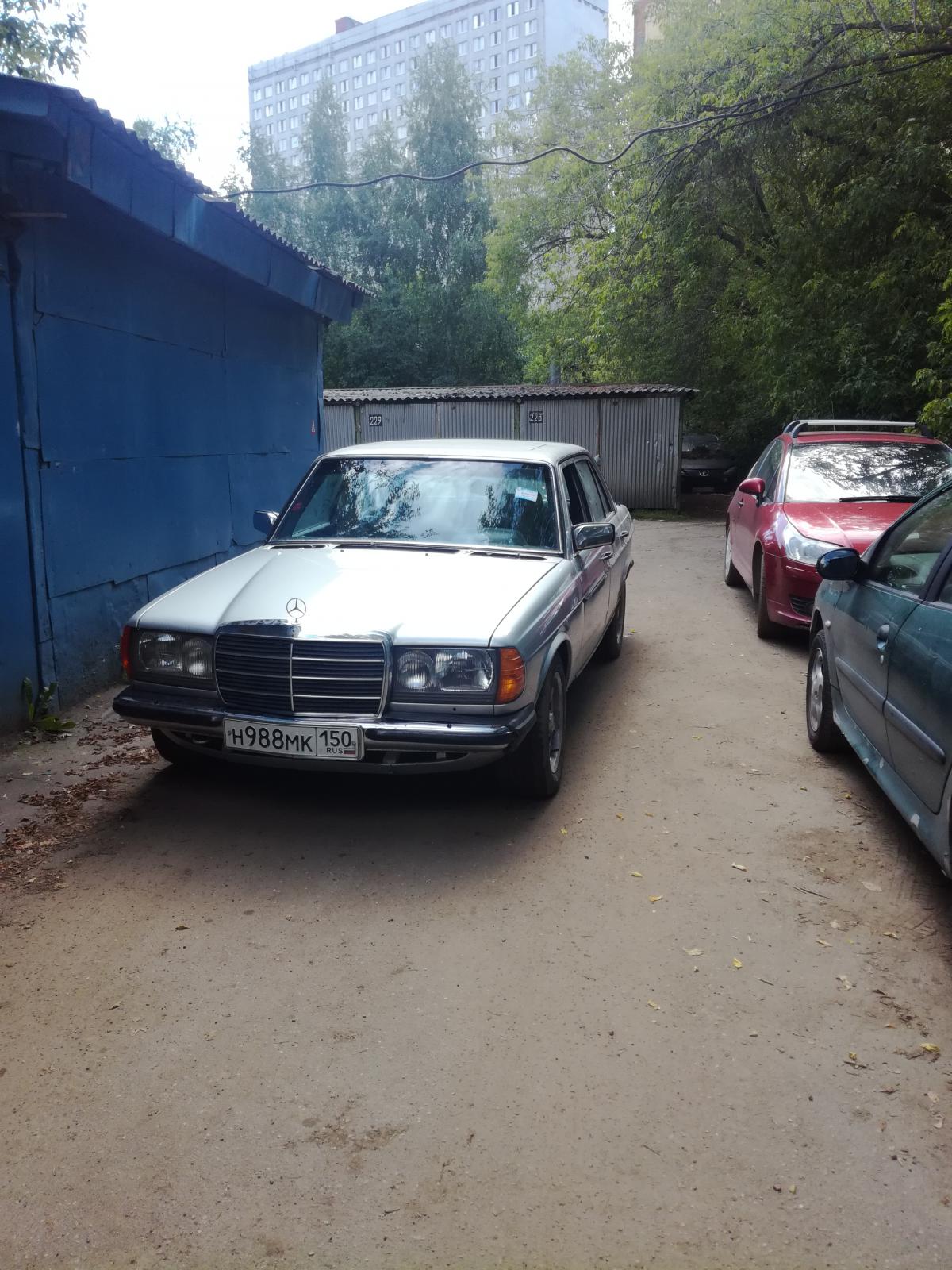

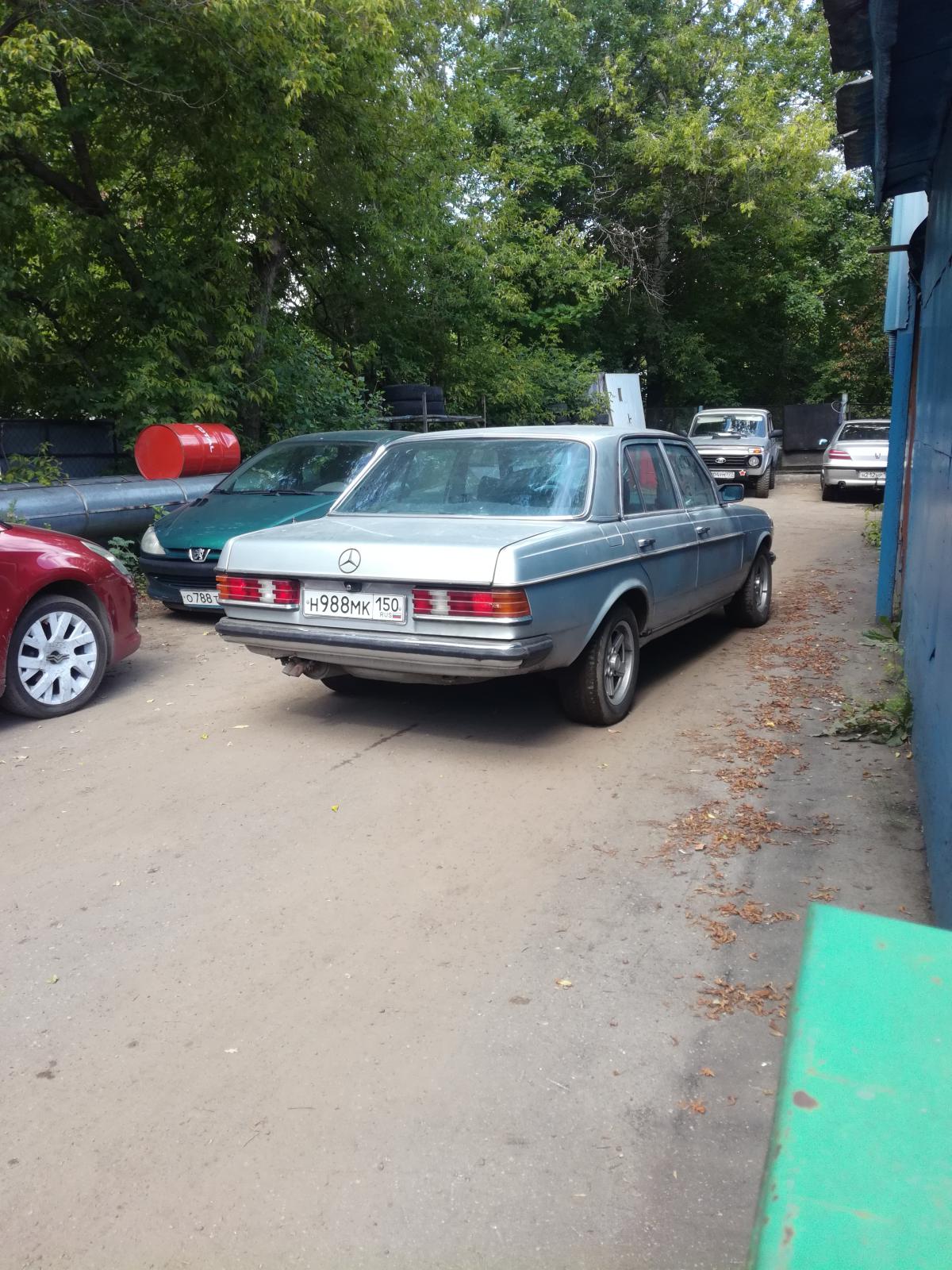

Ну как бы вот. Последние его фото в Москве. Уехал на автовозе в "жаркие страны" дальше гнить:))))IMG_20180713_151400.jpg
