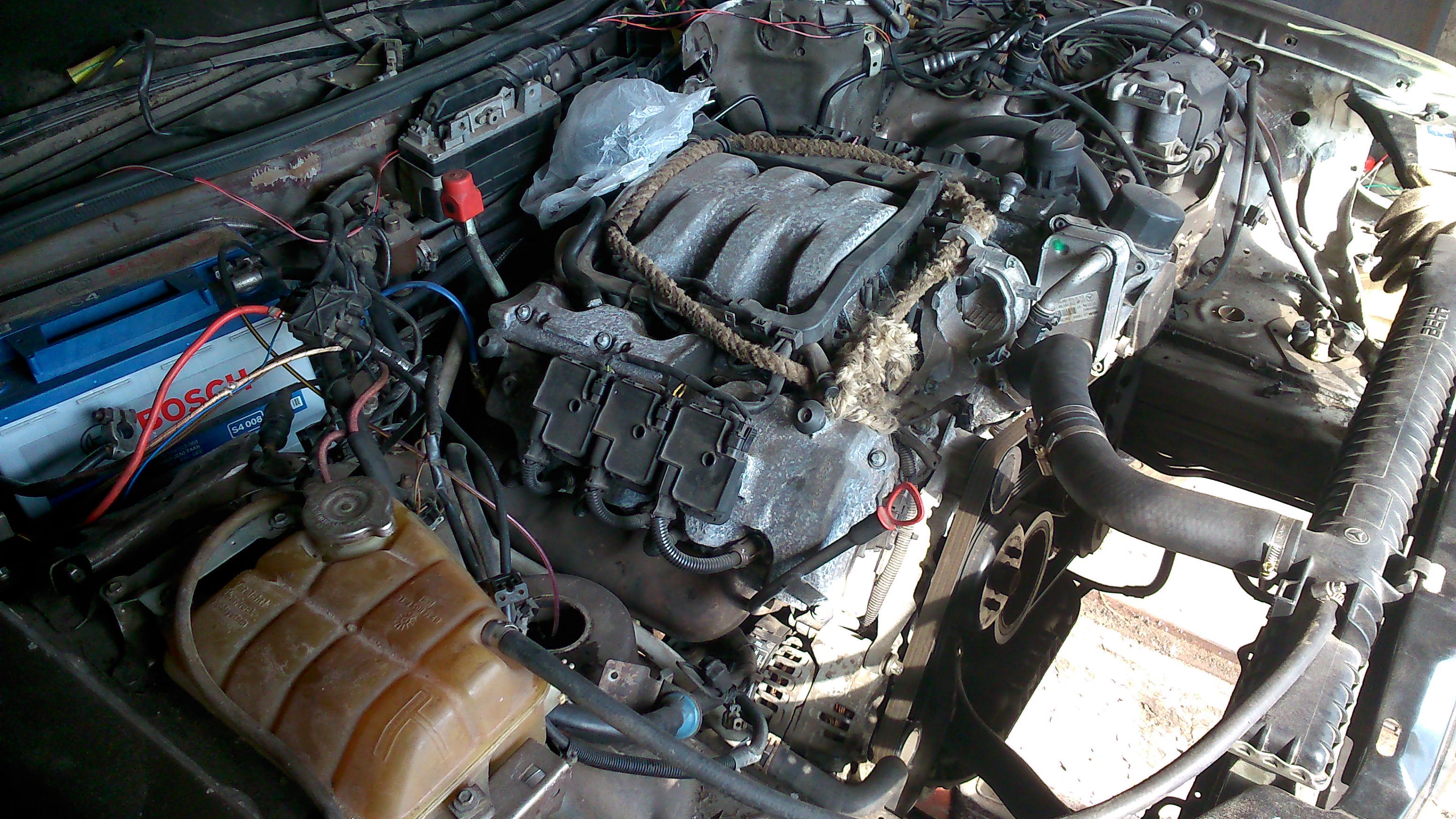

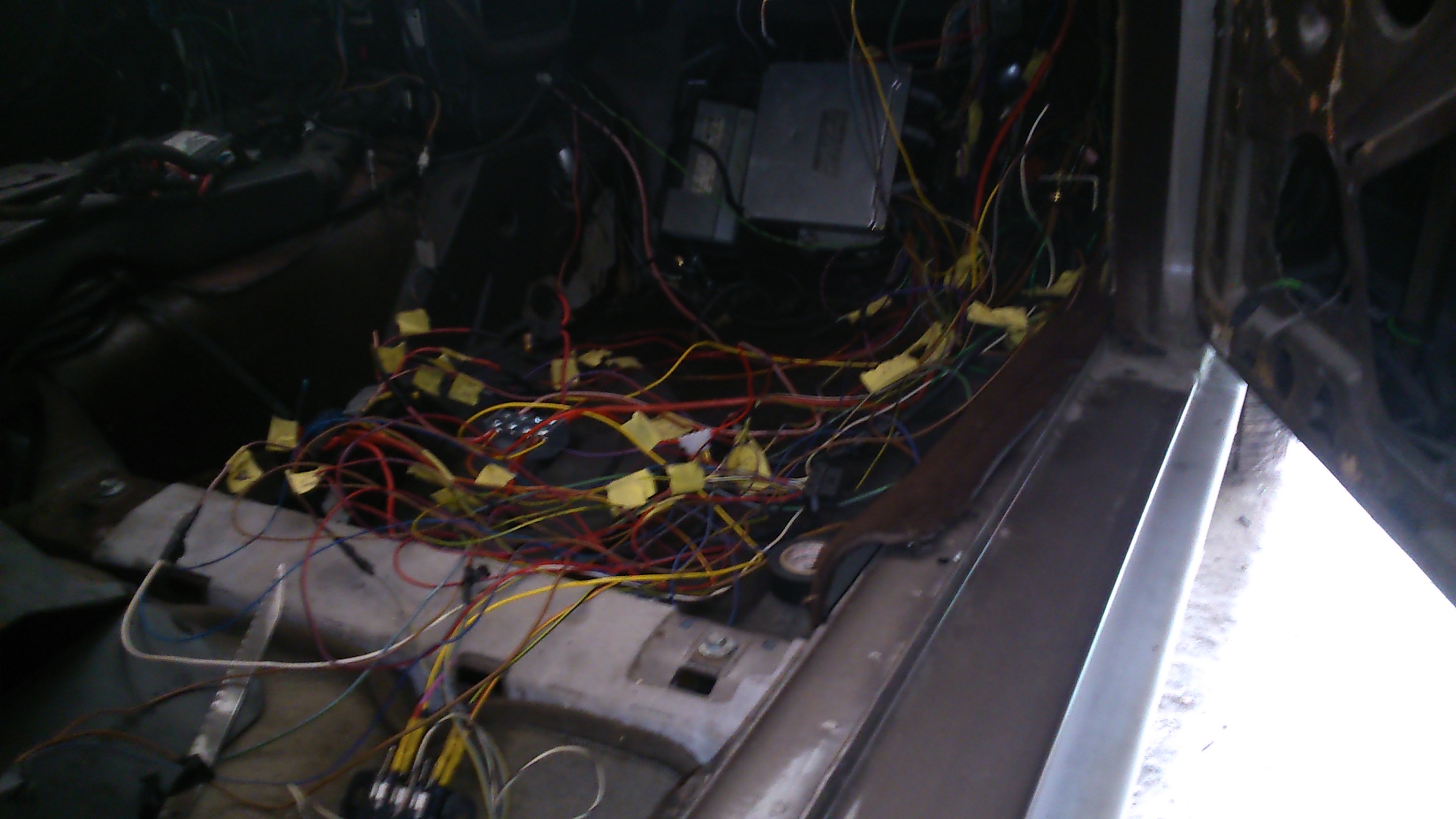

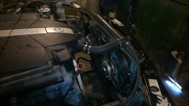

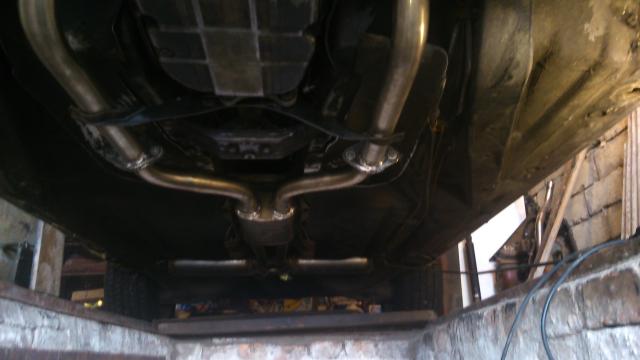

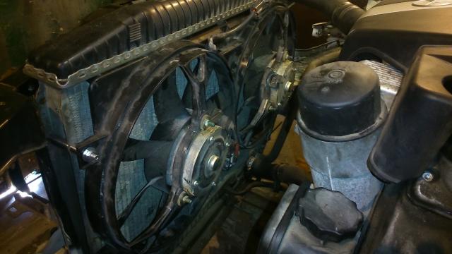

Вот как и обещал с разрешения Алексея немного фото с моего поля боя.так как проекты схожи.
Черновой вариант с сексом и насилием над мозгам.но уже что то вырисовывается.
В дальнейшем поставлена задача с совмещением электронной педали газа и механическим управлением коробкой а также с внедрением датчиков температуры и давления масла и ещё реализация тахометра от 126го.
Молодца Рустам! А сколько еще секса...))))

С ет35 16 упрутся точно. 17 будут впритирку, и возмжно могут задевать при полностью вывернутом руле. Я поставил 8Х16 ет23, широкие они для 225/55 16, мне кажется. Но в допуске.
Ой и не говори.но после того как я его всё токи завёл появился огромный стимул двигаться дальше.
За что тебе огромное спасибо.без твоей помощи я бы ещё долго ходил бы вокруг неё кругами и ломал бы себе мозг с проводкой.
