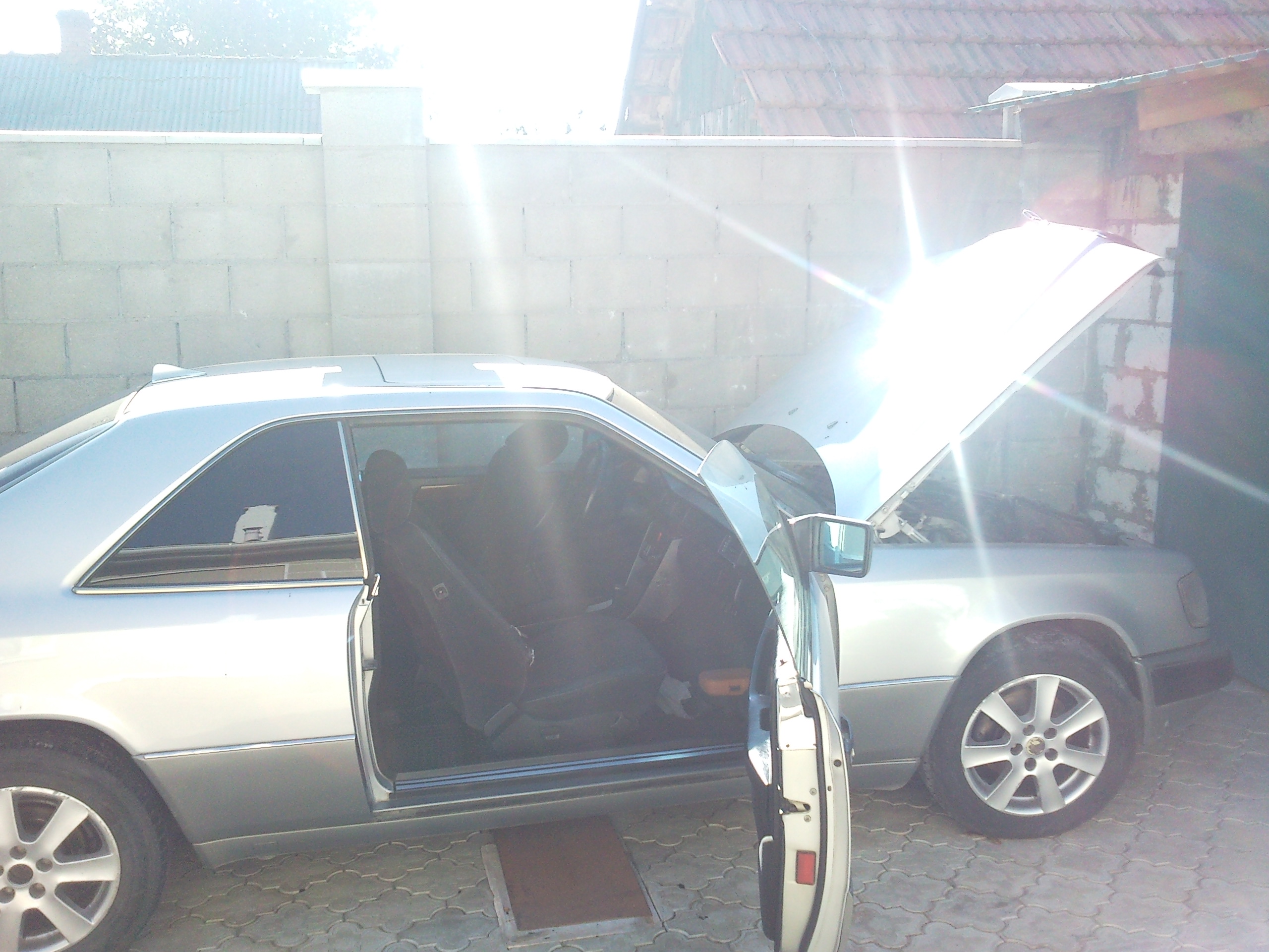

диски borbet 16x7 вылет 38 , резина стоит 205/60/16 машина 124 купэ 3-литра подвеска сток не спортлайн, проставок нету не в колёсах не под аморы. Руль до упора ничего не цепляет, дороги никакие, на ямах ниразу ничего не цеплял и чень мягко едет.
думаю поставить диски 17х8 вылет 35 резину хочу 225/50 или 235/45 кто пробовал на таком вылете?
