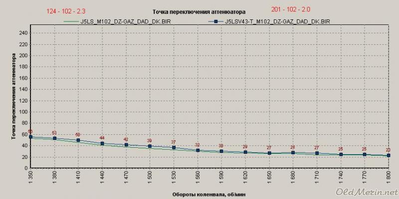

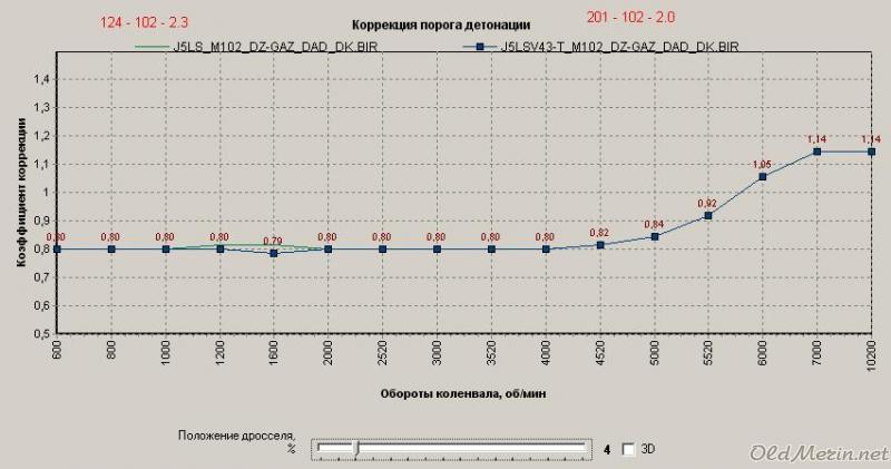

По поводу настройки ХХ и УОЗ вот к пирмеру откатка УОЗ на 2.0 и 2.3 откатка не полная так чисто для сравнения какая разная детонация между 2.0 и 2.3 Углы зажигания одинаковые.
Ну как разница видна да))) и ето тока контроль детонации всего 2 карты третья пока в тишине висит и УОЗ пока одинаковый.
Из-за поломки онлайника не докатано но уже видна разница.
Так что думаю вопросы отпадают у всех сразу по поводу что-то у кого то звенит у кого то нет тяги или трясет мотор)) а еще нестабильный ХХ)))
Простые прошивы те что выложены ваще отстроены на слух и нюх а в риале все намного сложнее.
Поетому надо индивидуально катать машину так как у нас у всех моторы поразному изношены и по разному работают.

непонил. так разницы практически нет! или этого уже достаточно? эта разница даже на двух 2,0 будет легко.. я так понял УОЗ тогда на 2,3 будет почти как на 2,0?

Разница какраз есть в етот период на 2.0 не слышно детонации даже при нагрузке а на 2.3 гремит мотор так что аж в салоне слышно при какрытых окнах такое чувство что вот вот поршня вылетят))) заметь УОЗ одинаковое)) на зато после 4 минут катания на 2.3 на етих же режимах после поправки тишина))) ну и на 2.0 становится думаю тише.
Кароче если в выходные Лень меня не поборит то я откатаю ДД и УОЗ под 2.0 и 2.3 ну ето если меня лень не пришибет))) что кстате чаще всего происходит))
аа.. я то думал ты наоборот говоришь, что одинаков УОЗ..
А так да - чем объемнее мотор, тем ниже УОЗ. ХЗ почему, но уже замечено это. Видать порог детонации ниже, т.к. и наполнение выше и еще чего. Хотя ИМХО при том же весе машины и том же дросселе (на той же дорого и тех же остальных условиях, чисто гипотетически) - нагрузка на более емкий мотор НИЖЕ. И как следствие УОЗ само собой другой. Вот только почему в сторону уменьшения? ХЗ.
Но если говорить чисто по М102.962 и М102.982 - то тут просто дело в более крупных котлах (ход поршня одинаков, а диаметр - больше) - как следствие - выше склонность к детонации (больше площадь контакта сильно сжатой смеси и горячих поверхностей цилиндра).
