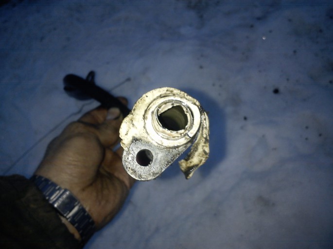

#3911 ОФФЛАЙН   Timofeus
Timofeus
  • Cообщений: 485
  • Город:Тюмень
    230 TE
Отправлено 04 March 2014 - 19:29
Приветствую друзья. Последнее время утечка жижи с АКПП увеличилась до совершенно неприемлимых величин. АКПП 722.401. Короче гонит на стыке корпуса и трубки щупа. До меня там стояло кольцо и всё было замазано герметиком. Снял, всё почистил, поставил новое кольцо. Эффект превзошел все ожидания - побежало с удвоенной силой. Что делать? Чем-то можно дополнительно уплотнить или другая трубка щупа нужна? Герметик как-то мне кажется не стоит в таком месте применять. DSC00621.JPG
S123 230TE. M102.980 AKПП. 1985.
