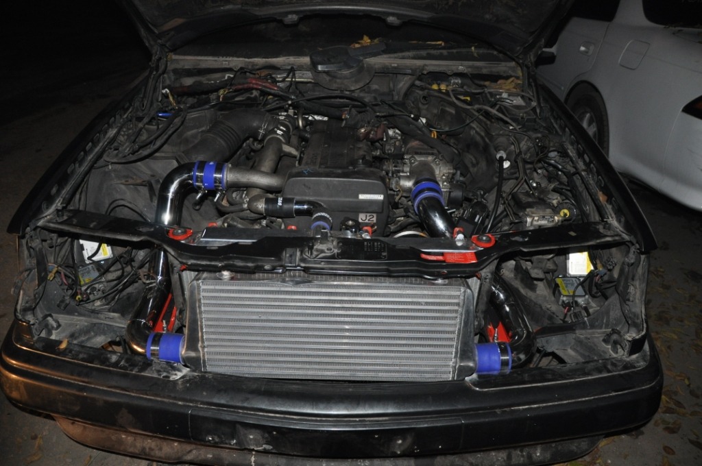

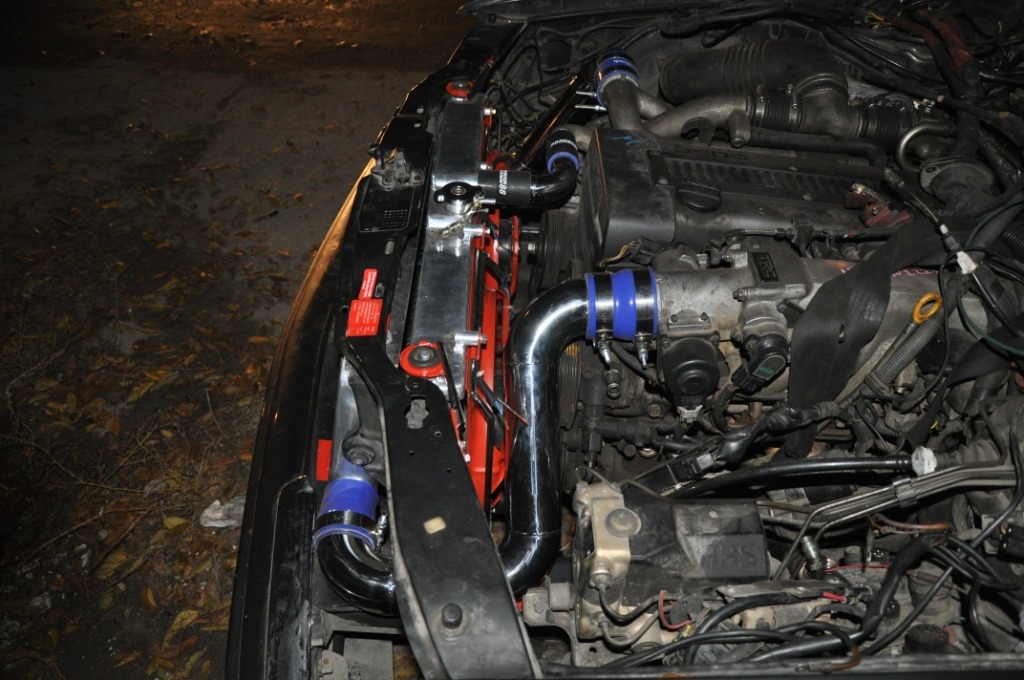

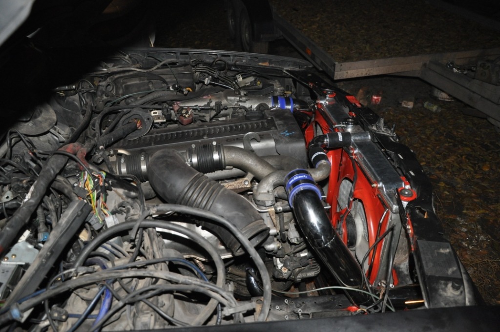

+1 на японском моторе лучше делать, и бюджетно и есть куда расти, те же jz хоть 1 хоть 2, уже с завода идут с кованной поршневой, можно спокойно немного дунут турбой без переделок, если в8 то 1uz.
w124 1jz

Ляяяя я даже не знал, что такой уже есть!
Видел только в ипонсокм видосе одном.
UZ не очень, V8, 280 сил всего и на высоких оборотах очень сдувается. А потом и тюнинги на него дорогие... Если выбирать из ипонского то JZ лучше наверное. Там чего, только поднимай давление, да и делай обеспечение под это)
