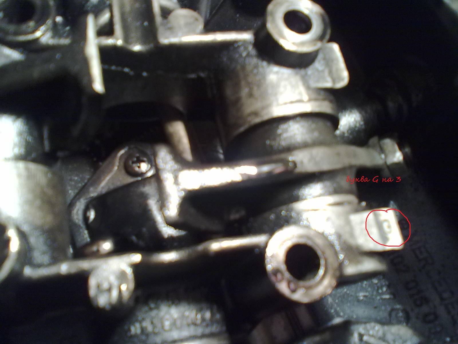

А еще на коромыслах(может ошибаюсь в названии) 1,2,4 цилиндры стоит буква Е, на 3 буква G..вот такая вот хрень

Во первых блок 2.3 литра в подписи 2 литра написано...
Обычно нумеруются поршни - потому как они часто в одну сотку не укладываются поэтому каждый цилиндр растачивается и хонингуется под конкретный поршень, а если разброс размеров в пределах сотки то ничего не нумеруют а точат по одному поршню и собирать можно как душе угодно. Иногда нумеруют и цилиндры на блоке - видимо для особо одаренных сборщиков.
На поршнях Autowelt написан размер поршня (у меня например было 96,47, у вас я так понимаю написано 95,475 и 95,485). У немцев я слышал что цилиндры в ноль делаются - разница типа зазор. Хотя размер нанесенный на поршни был неверным, поэтому я лично делал по факту с зазором в 7 соточек.
В вашем случае я думаю что 3 поршня одного размера, а один на сотку больше - поэтому на блоке такие метки. Проверить можно штангенциркулем - пол миллиметра даже самым убитым можно поймать - стандарт 95.5 мм, первый ремонт 96мм.
По бугелям не знаю что там у вас и как, но первый и последний бугеля не перепутать, а вот второй и третий нужно помечать.
