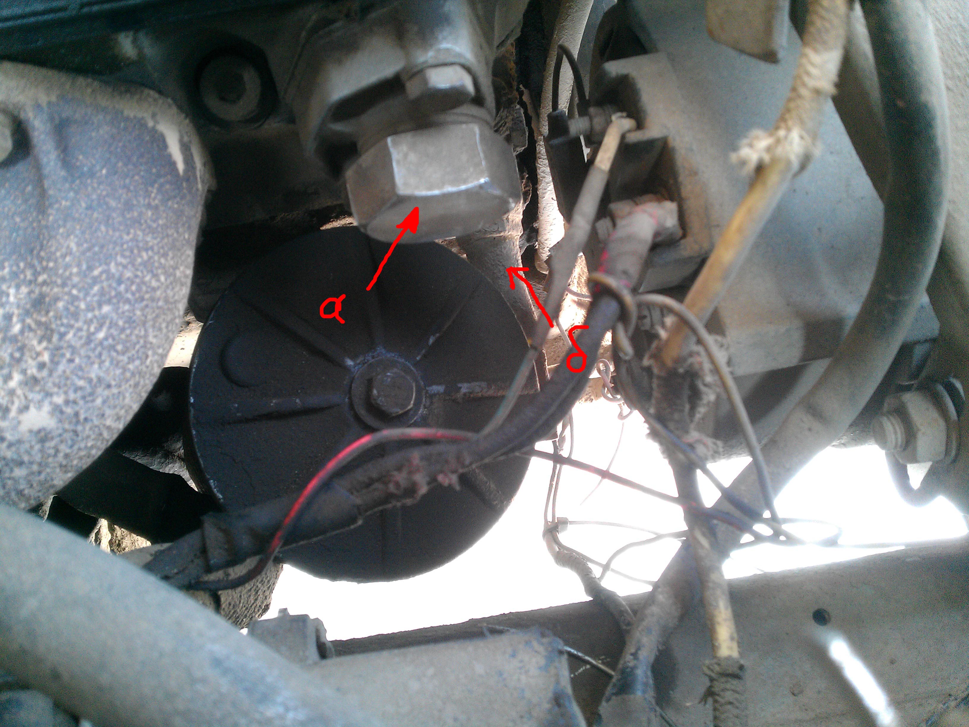

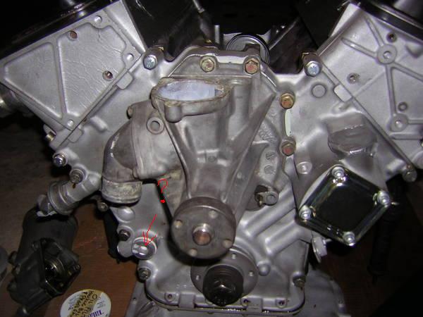

Ты перепускной клапан маслянный смотрел? Пружина там жива?
поискал этот клапан спереди. возле гены нашел только такой же как на рисунке - это он ???
или же он тут под буквой а ???
еще такой вопросик, обозначил у себя на рисунке буквой б - в гугле на фотах там стоит болтик - у меня же заглешенная трубка. что это ?
На первой фотке--да, именно под этой пробкой и стоит перепускной клапан.
Под буквой *а*, там гидро\механический натяжитель цепи.
Под буквой *б*, ничерта ничего не пойму, что там у тебя за трубка. трубок там никаких не должно быть заглушенных тем более. акромя трубок которые идут к радиатору от АКПП и располагаются они по всей длине картера болока и держаться через зажимы теми-же болтиками которыми и прикручен картер движки.
