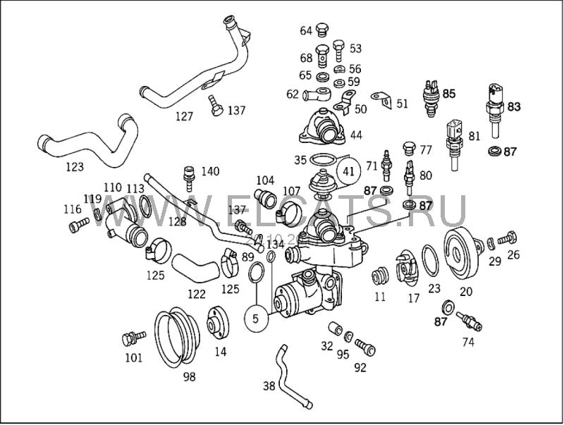

а на моем моторе этот датчик под номером 74? с оригинальным номером A 009 542 35 17 ?
E320 Coupe 124
#26 ОФФЛАЙН   Коньяк
Коньяк
  • Cообщений: 284
    E124 320 Cupe
Отправлено 27 October 2011 - 11:01
подскажите, по верхней картинке, тот датчик который под номером 74 - при его замене много антифризу выльется пока выкрутишь-закрутишь? Втыкается вниз помпы горизонтально.
