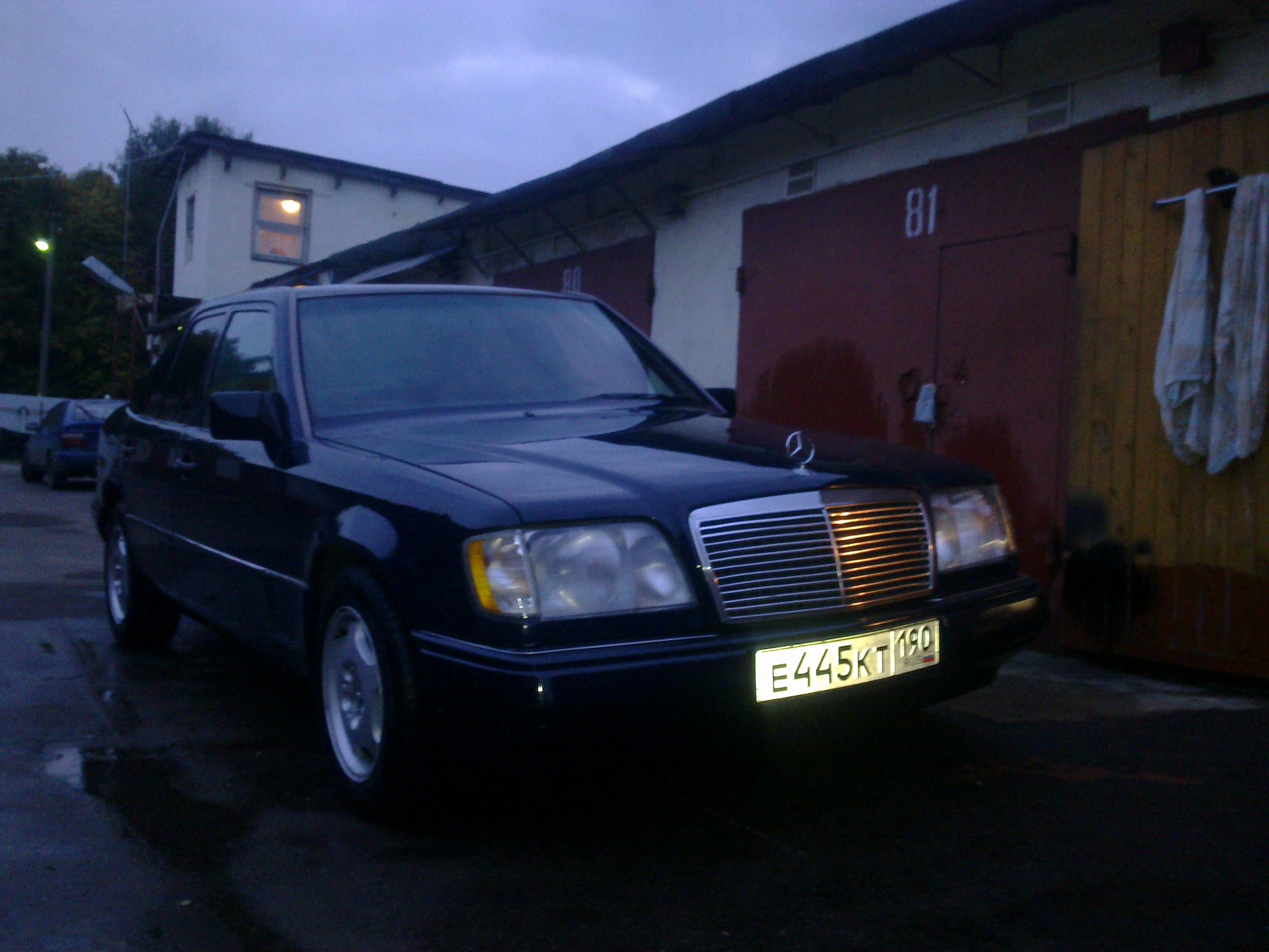

что касается кузова(при покупке машины,я ездил с хорошим мастером,который занимается кузовщиной)
из всей машины,были крашены передние крылья,и бампера!остальное было в родной краске,что собственно было доказано мною,при подготовке к покраске в июле этого года
во время подготовки к покраске,были устранены такие дефекты как:жучки на дверях между рамкой стекла на переходе (левая дверь,правая дверь)
углы задних фонарей(вырезано,наварено,обработано цинкарем,зашпатлевано,покрашено,и в добавок по внутренней части со стороны багажника обработано мастикой!
поддомкратные задние отверстия,тиочнее вокруг них,было вырезано старое железо,приварено новое,промазано и залито мовилем+мастикой)передние были живые,обработал мастикой и мовилем залил
низ дверей зачистил,замастичил,и замовилил!
под фарами лишь промазал мастикой,но перед этим зачистил железной щеткой
люк,по углам,был зачищен,обработан цинкарем,зашпатлеван,загрунтован,и покрашен!
капот с внутренней стороны,был зачищен,обработан цинкарем,покрыт антикоррозиным грунтом боди,и еще сверху мастикой с отработкой покрыт
самое главное (новые оригинальные звезды(передняя,задняя +втулочки)
откопал передние американские поворотники
краской была покрашена Mobihel цвет так и называется Mercedes 904 в vin коде этот цвет и есть 904

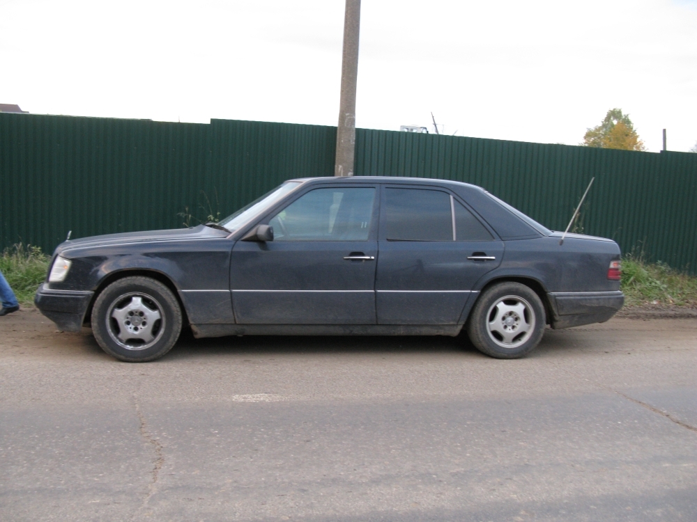

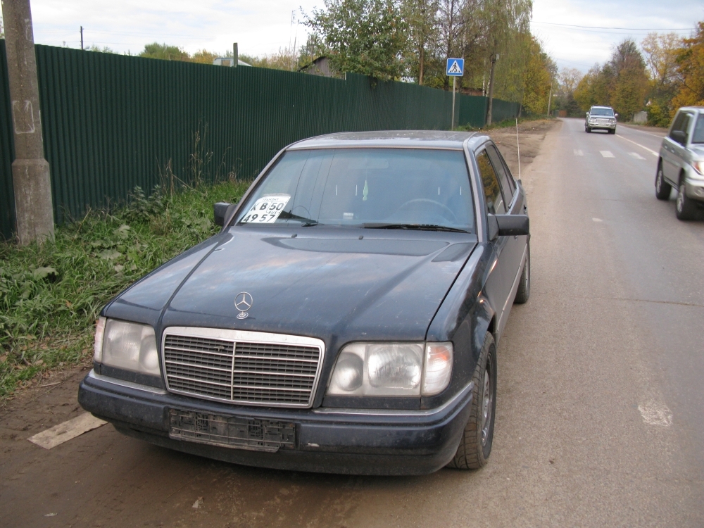

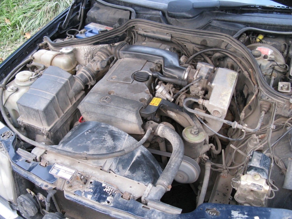

а вот так он выглядел при покупке мной
и для сравнения,каким он стал превращаясь из гадкого утенка=))
