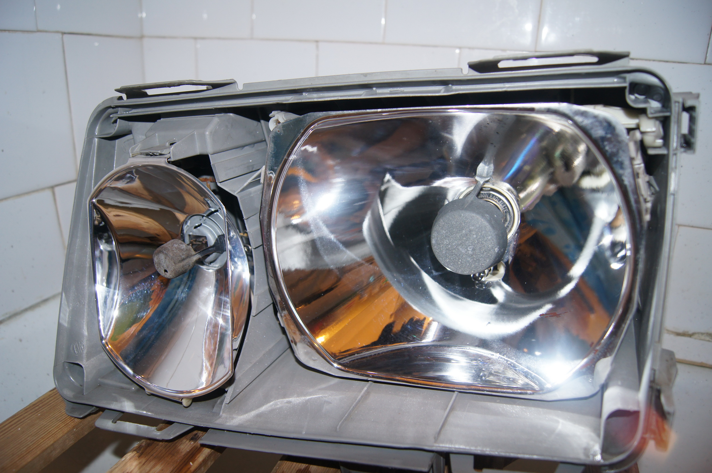

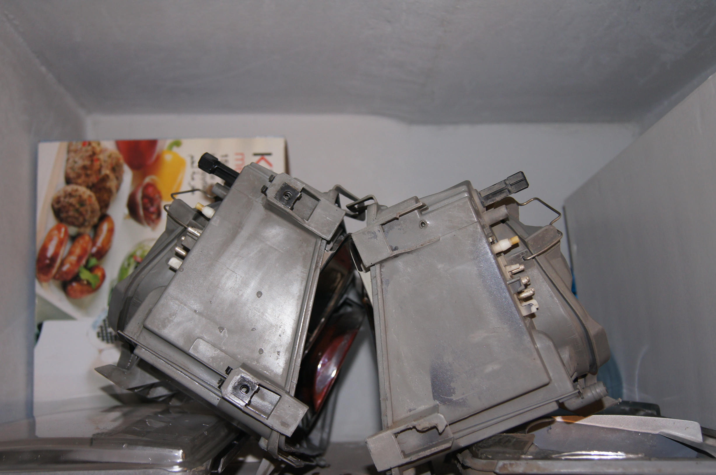

Саня я седня за фаромойку :)
Теперь ждем новые стекла. Надеюсь будут светить. Отражатель на разбитой фаре с царапиной но в принципе пойдет, помутнений почти нет, на другой фаре отражатель норм.
Сань и еще раз спасибо за помощь. Выручаешь, без тебя б ну никак не справился.

какие стекла заказал?
бош
фары тоже бош, тока еще оригинльный
Шаверма была чОдкая :mrgreen:
жалк тока крепеж от фары боковой подломан... :( так и придеца на саморезу ее опять :( ... или порпроьовать че приклеить туда...
