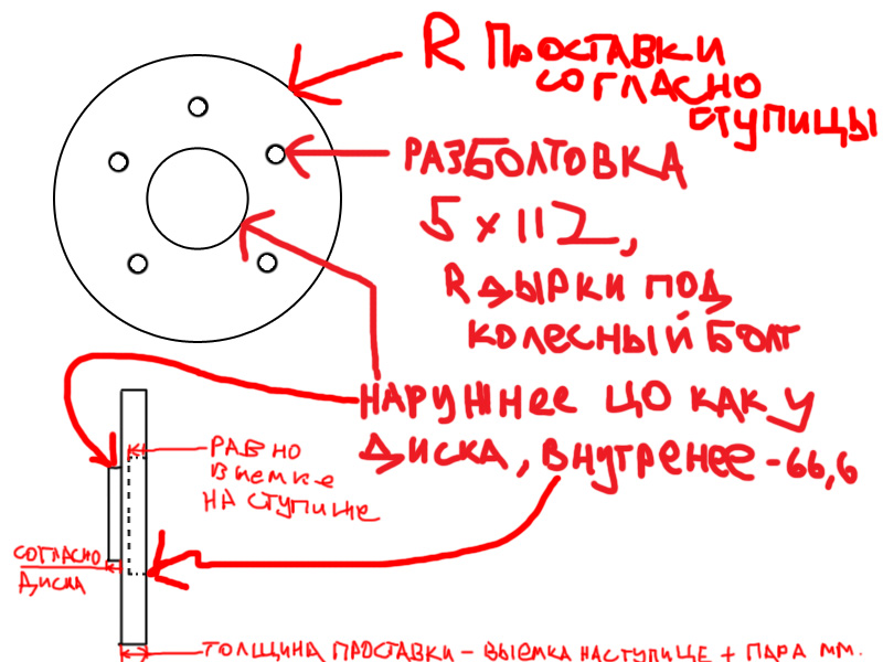

ЗАЧЕМ ТОЧИТЬ ДИСКИ?????? Дукерррррр, почему ты всегда все хочешь испортить?? Сделай хоть раз что-нибудь нормально!
просто берешь болты подлинее и делаешь переходные проставки, их любой токарь за пиво выточит, и ставится все без проблем. и не нужно тут писать что потом не отцентрировать будет, или колбасить их.. все окей.

#28 ОФФЛАЙН   Tim_SPB
Tim_SPB
  • Cообщений: 132
    560sec
Отправлено 12 December 2011 - 16:13
тимка ты не понял ничево)) читай первое сообщение внимательно, на СТУПИЦУ НЕ НАЛЕЗЛИ, какие проставки? чудо ты питерское...
переходные. кучу раз так делали. сейчас нарисую
рисунок конечно далеко не чертеж, но мысль ясна. могу и сам их выточить, но будет дешевле все это в москве провернуть.

Этож какой толщины получится проставка на передние колёса?
сантиметров так 20... вооще звездец и ехать только прямо...зато колеса будут торчать из арок наполовину ,все поняли кроме тимона

какие 20 сантиметров???
Наверное имеется ввиду 20 мм.
Болты нужны будут аццкие по длине

или я ничево не понимаю - колесо не налезает из-за малого диаметра центрального отверстия, тут даже до болтов дело не дошло,
не налезает центр на ступицу, центр....,центр , диск не надевается - ну как еще объяснять

Обычная проставка,так и делают когда на ступицу не напяливается,ничего задевать не должно и болты обычные под литьё(длинные).Я в докатке под ступицу делал отверстие,надо искать большой станок токарный.

вопрос точить ли не точить, проставки это дело второе, но если точить то на всю длину, и вот если расточив колесо сядет слишком глубоко и будет за что-то цеплять, вот тогда уже вопрос с проставками будет актуален
потомучто если не точить никакими проставками тут не поможешь,только на болтах колесо не должно держаться, оно сразу на ступицу не налезает там диаметр 57.1, а надо 66.6

Если есть хороший станок и токарь,можно расточить только отверстие диаметром 66.6,не трогая соответственно привалочную плоскость диска к ступице,а то и поломаться диск может,потеряв жёсткость по толщине металла.
я же нарисовал как примерно выглядит переходная проставка! как ей не поможешь? кучу раз такие точили и все хорошо, а тебе блин не подходит...

если вылет позволяет спрятать 20мм. то предложенный вариант наиболее предпочтительный.

А на сколько на 126-ом центр ступицы выступает?
