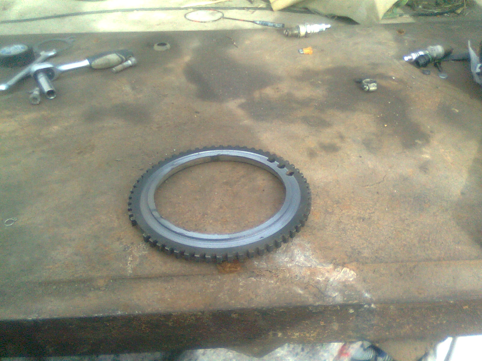

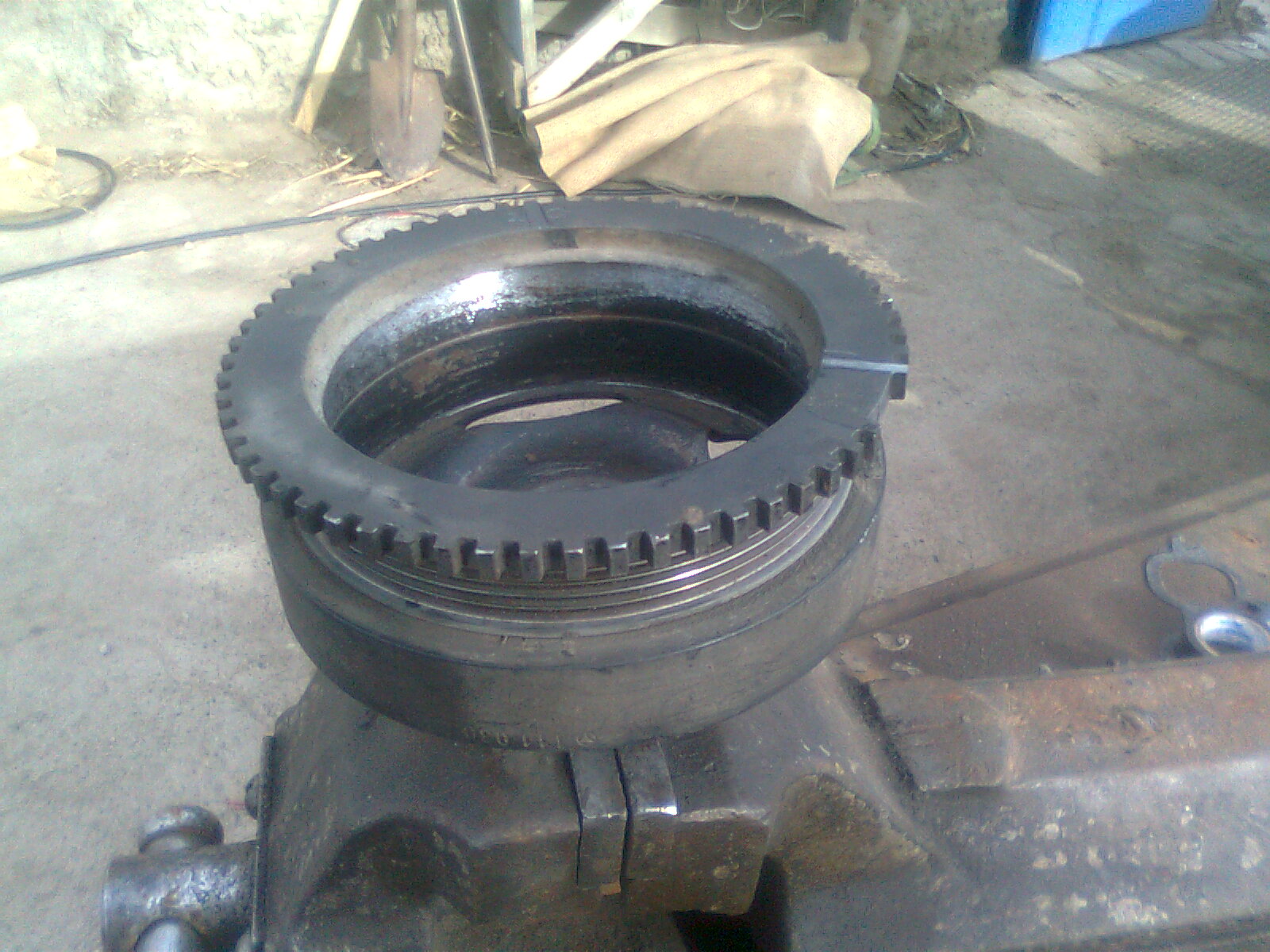

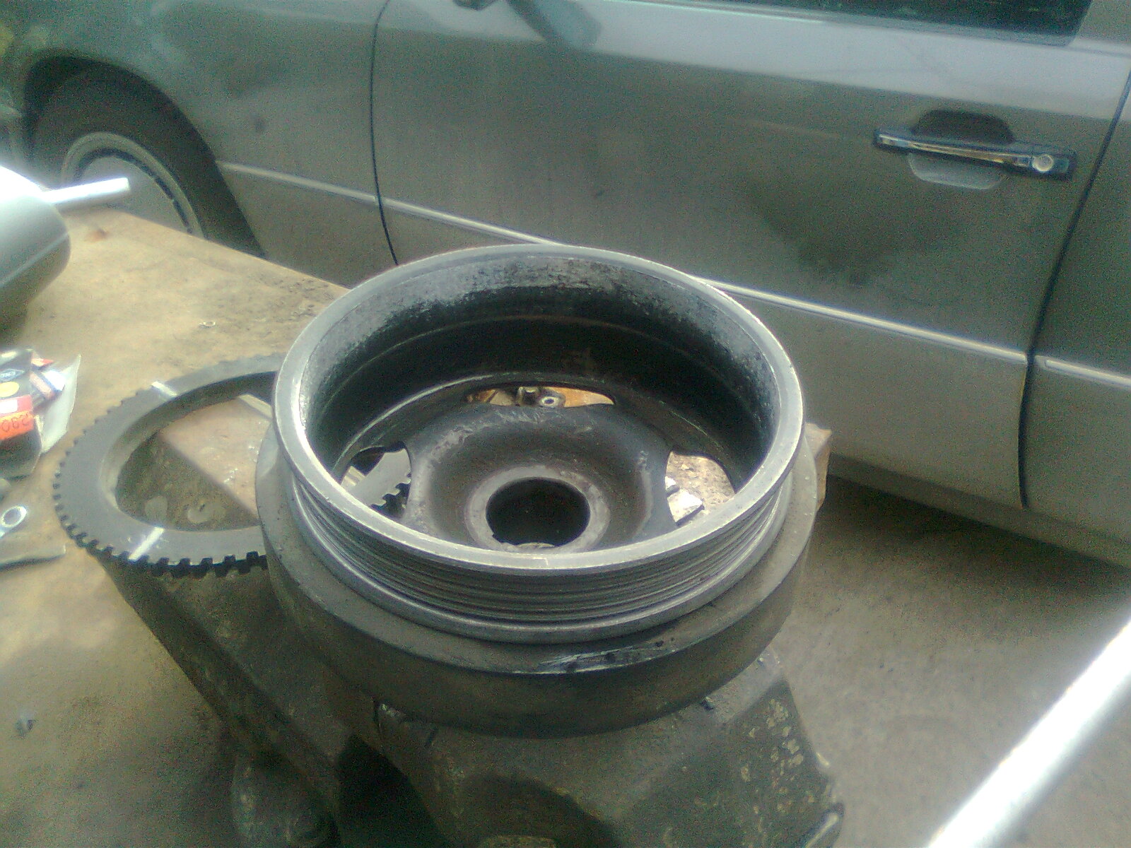

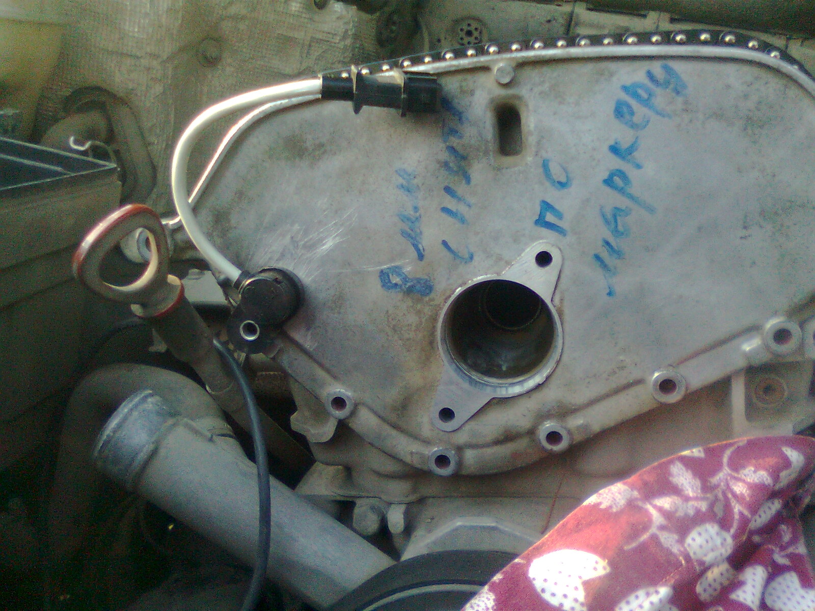

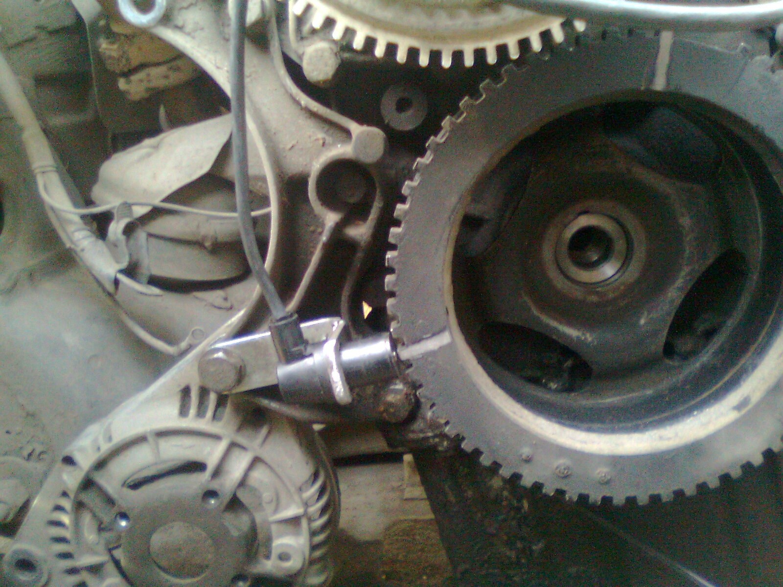

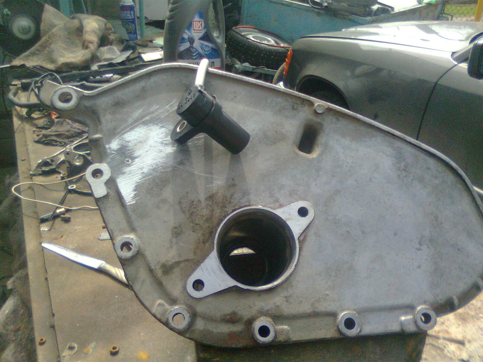

И началось.. Шкив- это одна из сложных и ответственных деталей____.jpg отГазелевского отрезал задающий диск ____2.jpg Взаимно проточил и соеденил его с родным шкивом- здесь небольшое отступление. Задающий диск я приварил электро сваркой электродом для чугуна видимо из-за проточки у двух деталей небыло напряжения и пока шов не лопнул. наружняя часть родного шкива в месте ручейков для ремня очень тонкая- варить надо аккуратно и не перегревать его- ато чс демпфера слезет. я доверился профессиональному сварщику- опыт не пропьешь. далее установка на двигатель с кронштейном датчика коленвала. закрепился на болт генератора.____3.jpg Второй по сложности операцией была установка датчика распредвала. Здесь пришлось сделать зеркальное отражение принципа работы на ЗМЗ-406 выбрал место на крышке и поставил задающий флажок на здездочку выхлопного вала._______________________.jpg __________________.jpg готовый датчик

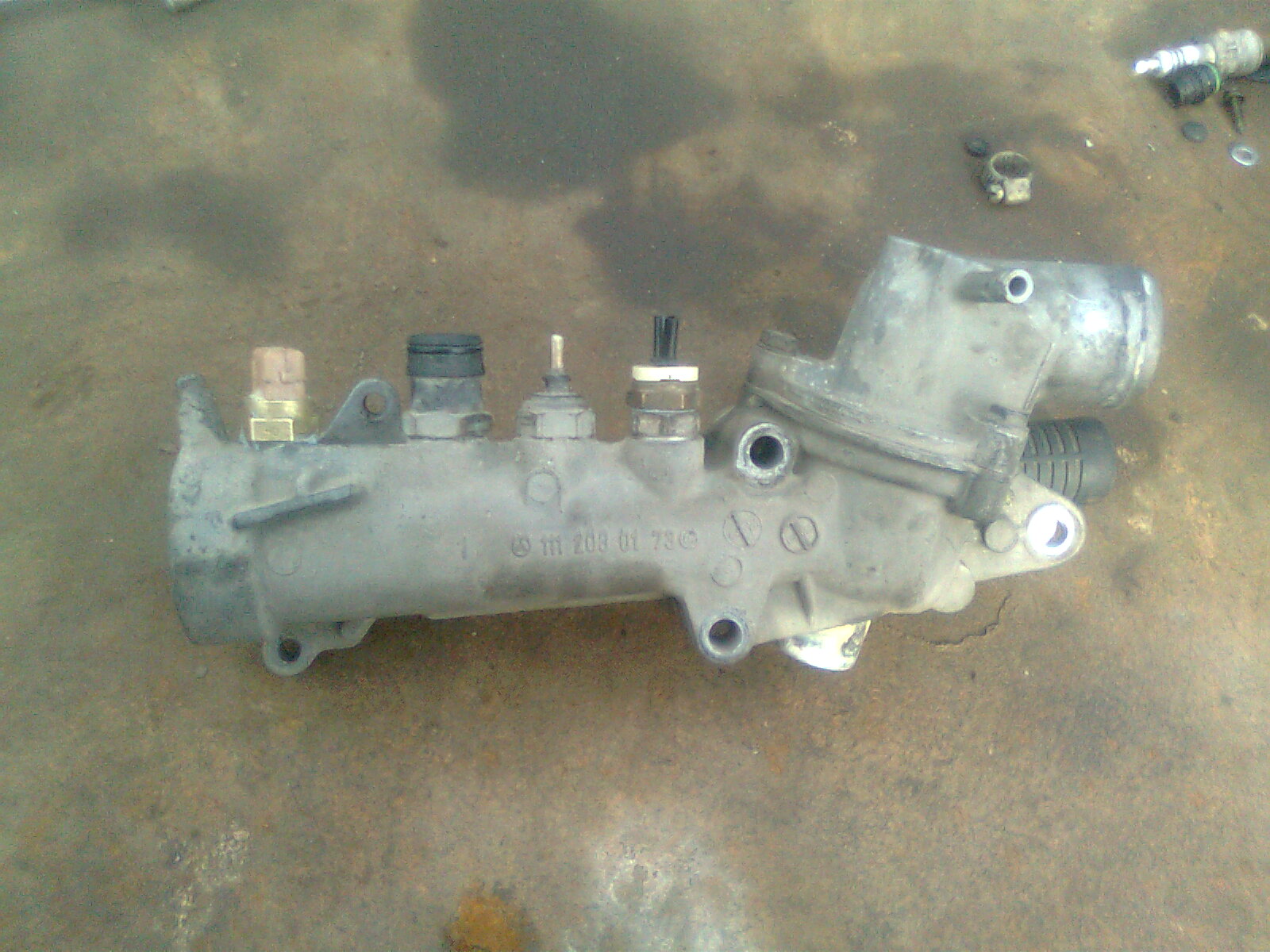

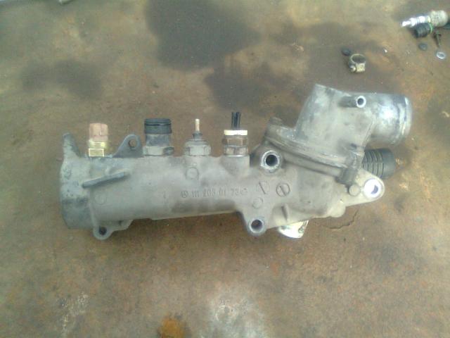

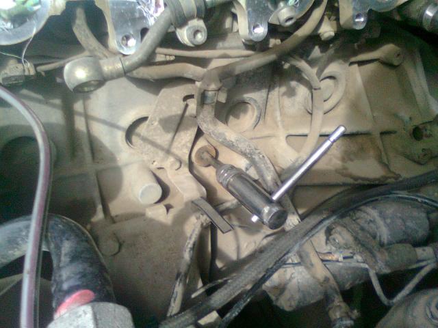

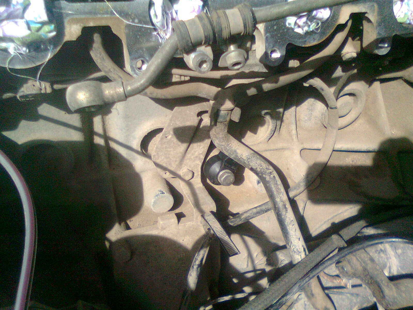

Установка датчика детонации____________________.jpg датчик детонации на месте___________________.jpg установка термодатчика___________.jpg установка датчика коленвала ______________.jpg установка задающей пластины для датчика фаз За отличные показатели установка новых колес. :) в Michelin centernew_rims.jpg
