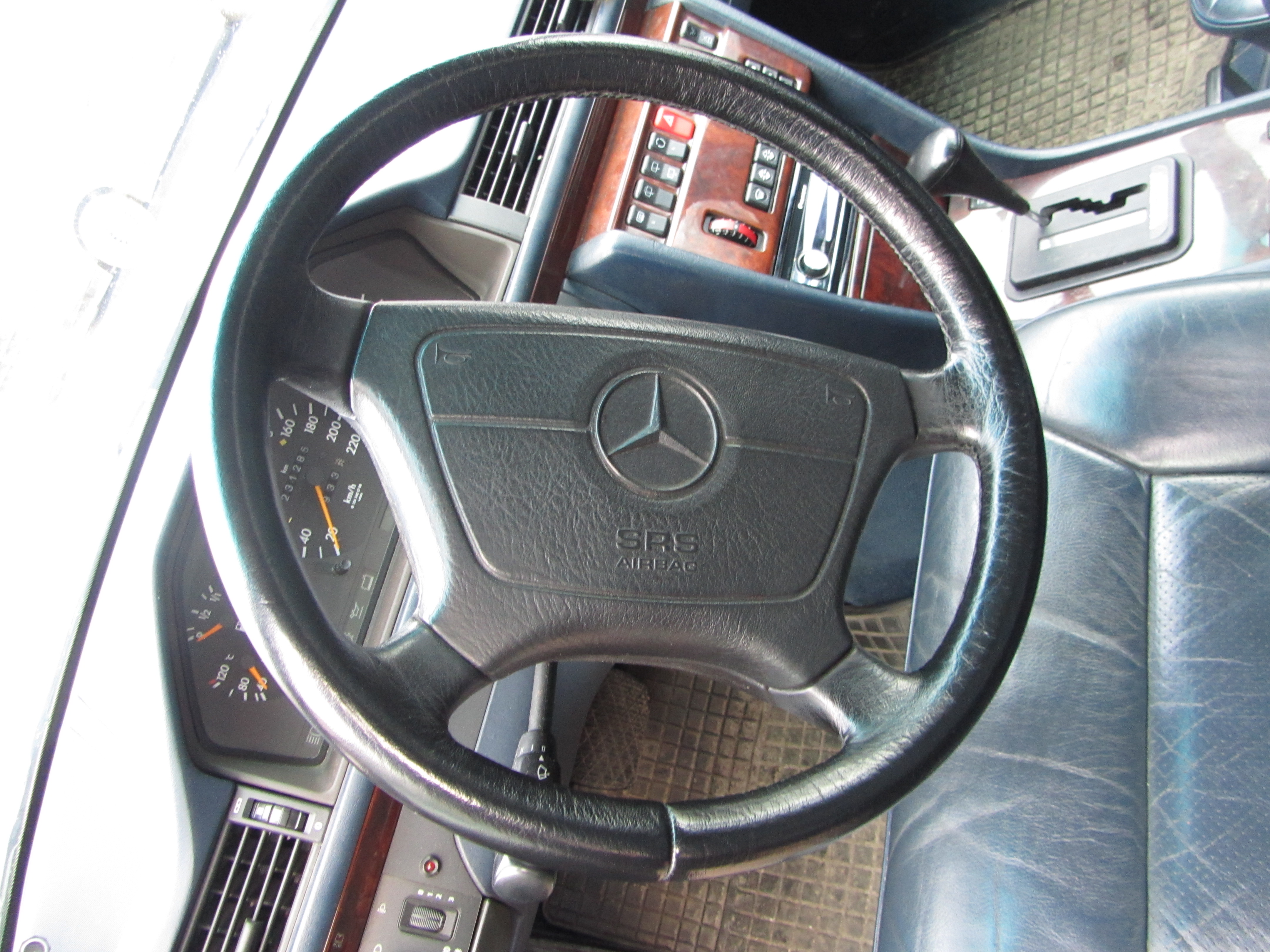

точно, он! Вот только подухи ставили в 90-м? Может как опция была она..вот похож, тока без подухи
W124 300e с пробегом 107 тыщ...

Да, ты прав, почти такойНижние спицы ближе к низу............и на сарайке тоже как сейчас
вот такой http://www.oldmerin....h...=105657&hl=
даже сходил сфоткал
S 124 3.0TD 4matic 94г. - WDB1243931F281354
S 124 2.5TD 90г
Audi 100 2.2 85г.

Говорят хоз. за время владения очень редко его эксплуатировал и только летом, хранил в гараже. Если реально машинка не мутная, были бы деньги я бы взял не раздумывая..

Так по ВИН пробей комплектацию............точно, он! Вот только подухи ставили в 90-м? Может как опция была она..

17000 тыр пробега а давление масла на прогретом движке как будто пробег за. 400 тыр перевалил посмотри много немцев продают в германии на сайтах там сколько фоток зведенных попадалось на прогретом меньше 2.5-3 кг давления масла не было а на этом 1 кг или движка деланый или уставший а может 0w40 залито.

Да хоть 20W40. Давление на ХХ тоже бы осталось низким, ибо после прогрева важен верхний индекс текучести.
Спидометр ковыряли. Ибо не бывает правильных пробегов на приборках, где цифры не напротив окошка, тем более, если это Мерседес, где каждая мелочь учитывалась. Касательно давления масла - тоже обратил внимание. Возможно, масляный насос изношен. И это однозначно не 170 тыщ, а раза 4 по столько, если не больше.
А руль тут вполне себе родной и правильный! Именно такие рули мне часто приходилось встречать на 124 89 и 90 годов. У нас в Нижнем на Фирматиках именно такие. По-моему, руль, про который говорит Аркадий, появился одновременно со 140 кузовом.

Согласен.Я бы внимательно изучил номера и докиЧто то сильно смахивает на упёртый в прошлом году из Питера..?

Подушки на 124 устанавливались опционально с начала производства. Листва и остальное соответствуют году. Без вина и доков разговор ни о чем, т.к. пробег х.з. Жаль что барабан, что-то машины с детским пробегом все барабаны)))

ну и нафига такой барабан древний за 400? только в музей если

Руль родной, ну или как родной. У меня такойже. не сейте панику.
Салон..... блин еслиб незатертая боковина сидухи..... у меня так же выглядит. Сурьезна. Но у меня пробег под 500ткм... руль только у меня потерт, кожа несвежо выглядит
Делаем выводы господа... Ну и давление.... что то неладно. Конечно не криминал.... при 100 то градусах, но все же.
Ну и за такие бабки стоили бампер передний поменять....
Короче развод на лоха....

Я глядел его... Еще перед покупкой машины... ))) Рядом был чел который меня спосил, когда я его разглядывал - "типа они е...сь что ли?", на что я ответил что видел с москве за 799, но ценник за данный экземпляр тоже считаю неоправданным...
Суть - мне не понравились на нем некоторые зазоры, общий вид не соответствует как-то "новому" состоянию внешне - но машин неплох - внутрь не заглядывал... Сейчас поглядев на приборку - 1. Пробег крутили точно. 2. давление масла ну никак не соответствует новой машине если только масло не меняли лет 5 может...
Короче 200.000, не стоит он ни разу 400.000.

+10000000000000000Спидометр ковыряли. Ибо не бывает правильных пробегов на приборках, где цифры не напротив окошка, тем более, если это Мерседес, где каждая мелочь учитывалась.

Не знаю на счёт зазоров, он был в снегу всё же, но такого кузова у 124 я никогда не видел и интерьера. За 200 ржавые в жуках 124 продают, я бы такой если б продавал не меньше 280-300 просил.. Сегодня пообщаемся на счёт него Сань)Я глядел его... Еще перед покупкой машины... ))) Рядом был чел который меня спосил, когда я его разглядывал - "типа они е...сь что ли?", на что я ответил что видел с москве за 799, но ценник за данный экземпляр тоже считаю неоправданным...

Состояние руля и ручки КПП говорит о том, что пробег далеко за 300 тыщ.
Просто машину не насиловали и не разбирали 10 раз, поэтому все ровно и красиво.

в живую смотрится иначе..Состояние руля и ручки КПП говорит о том, что пробег далеко за 300 тыщ.

Продают. Но продают и получше варианты и дешевле. Просто мало кто согласится продать хорошего мерса 124 занедороха. Этот вроде нормальный, но пустой как бубен, и я считаю ценник не адекватен. Да еще и со скрученным пробегом и таким давлением масла... У мну было 1,5 очка на машине 86 года на прогретой... На второй 91г. было 2. Пробег был другим. Совсем. 2 очка было на пробеге 300000. Вопрсо видимо в том берегли машину или нет. Если за 170000 угробили движку - видимо не берегли получается.
