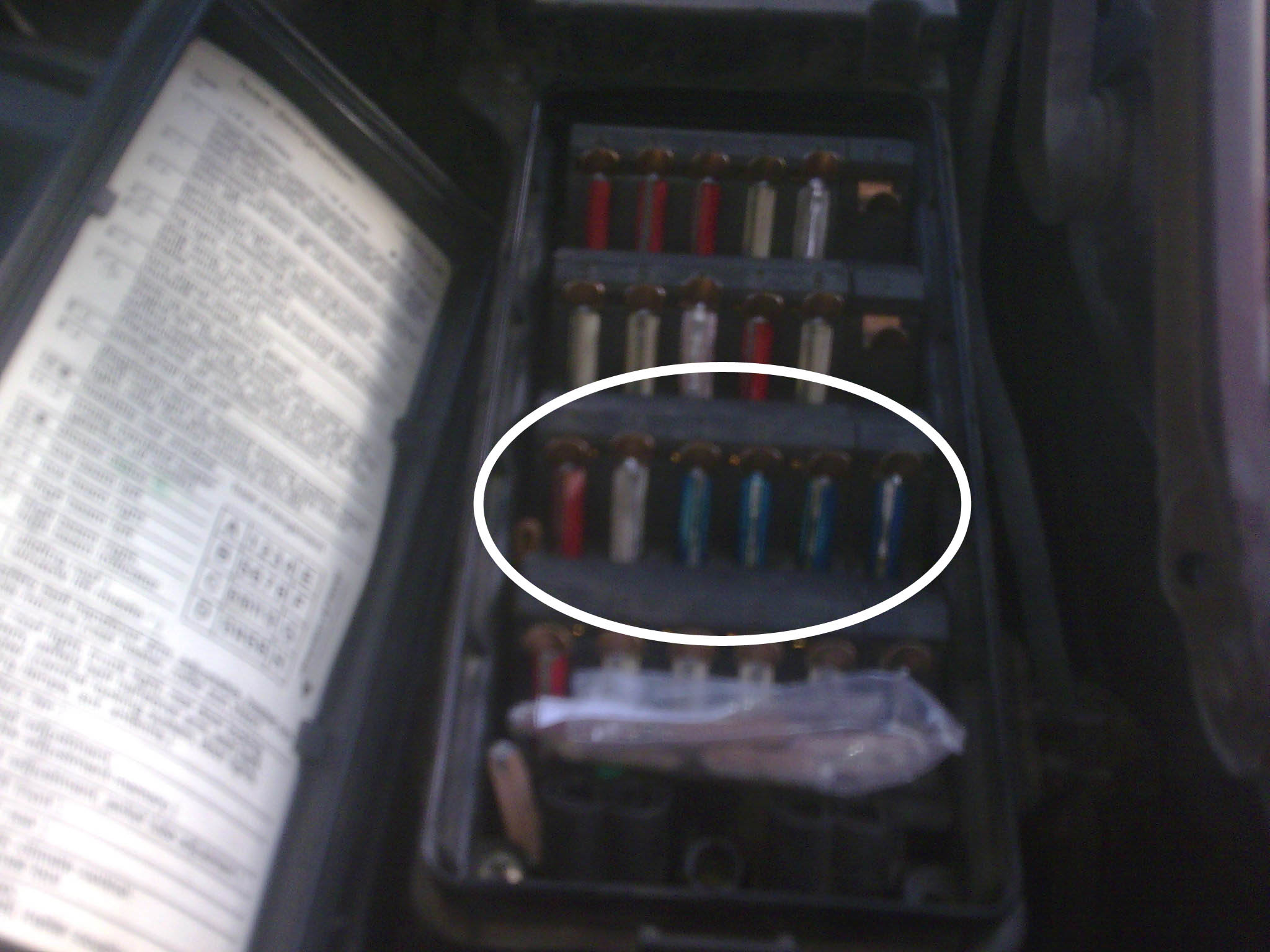

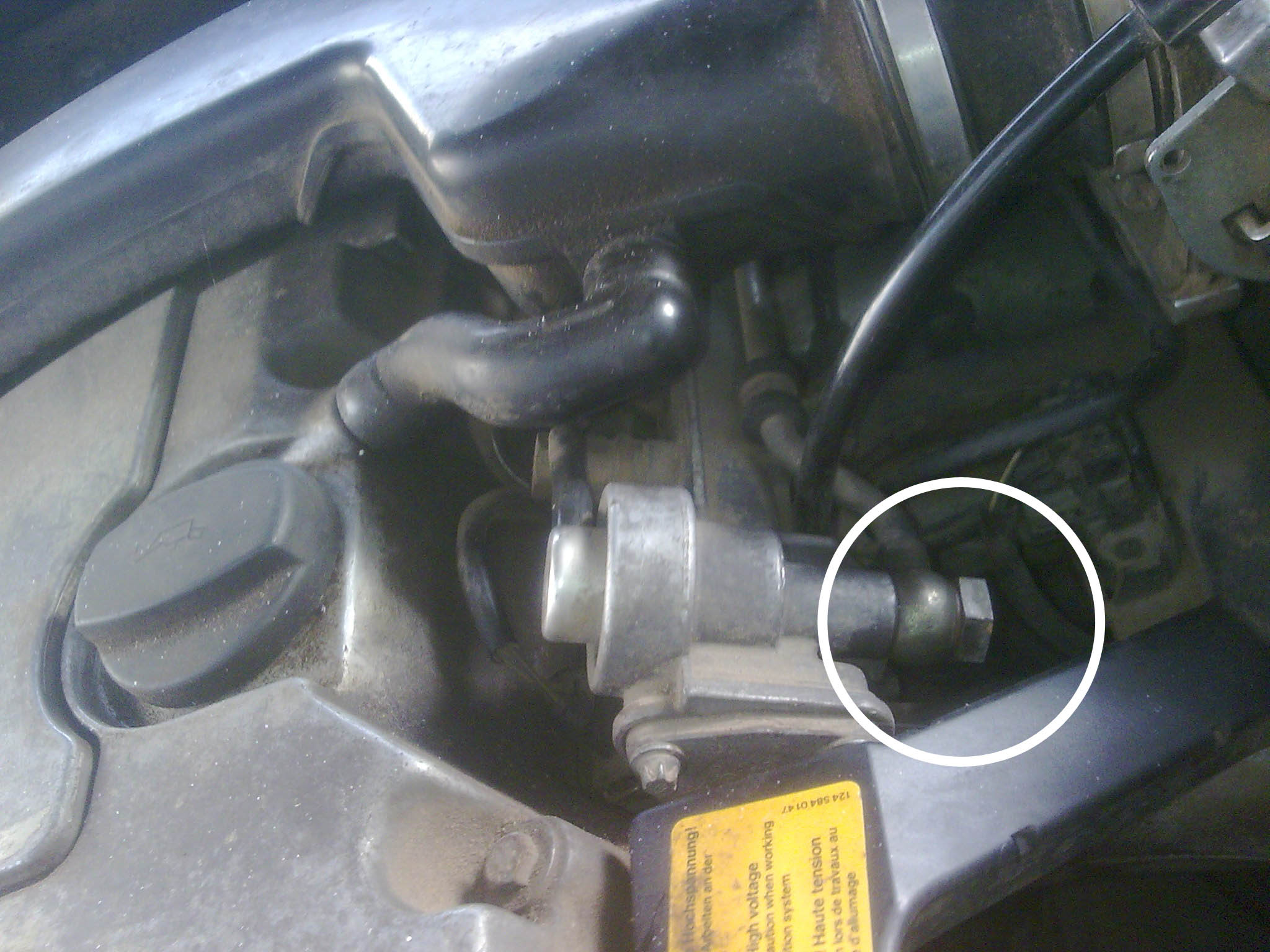

Пред проверил, стоит...на фотке обвел место, изввиняюсь за качество. А болт я этот открутил, бензин закапал, значит топливо есть. Бензонасос жужжит. Короче я соглашусь с damat, нет смысла искать неисправность, т.к. её нет, причина всему ёб___й лёд....

болт конечно не тот открутил... тот что нада чуть выше и левее на фото...
но с этого болта тоже должно быть видно...

помимо того что обвели на фото - есть еще форсунки в каждый цилиндр (4 штуки)
