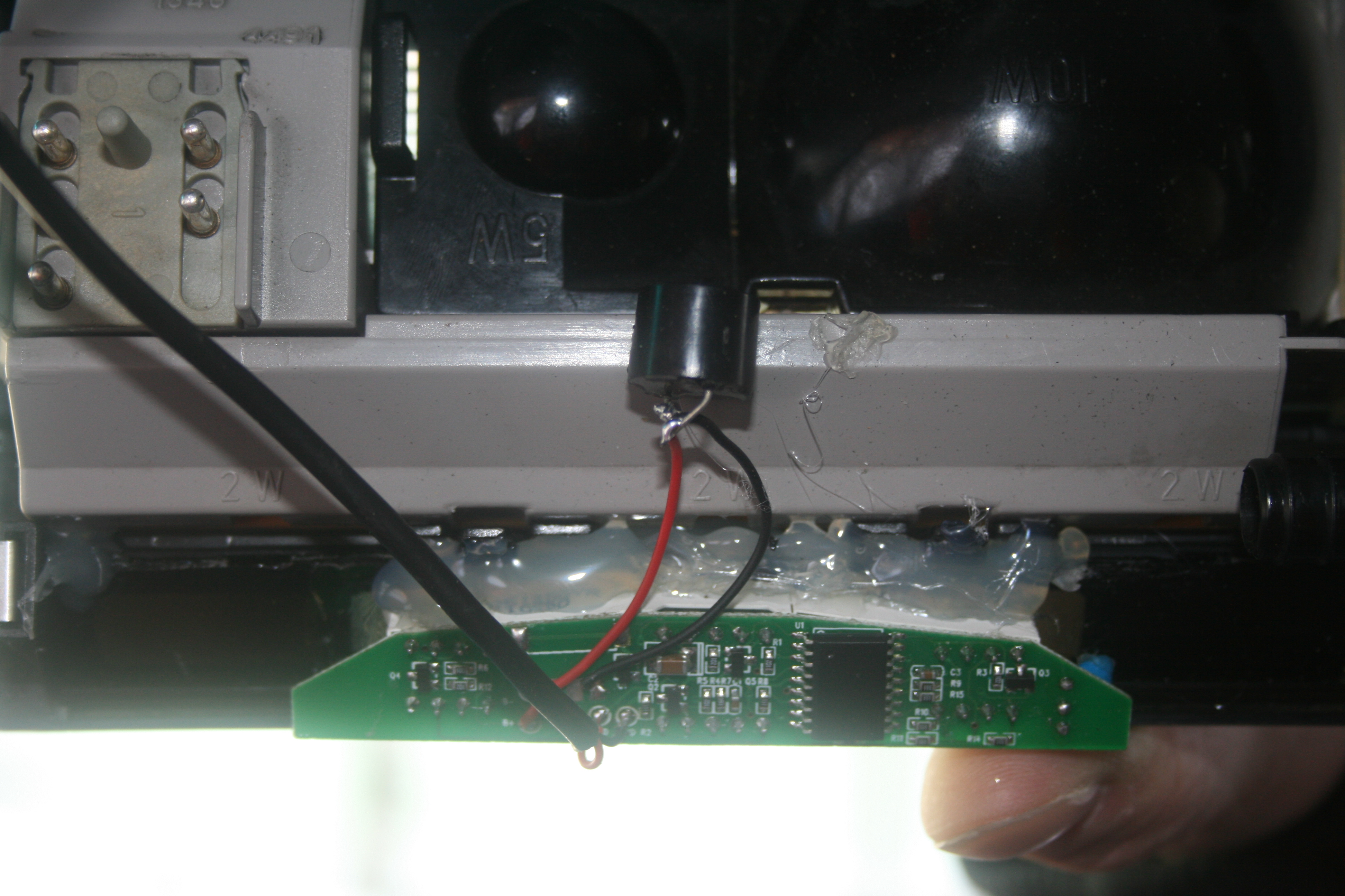

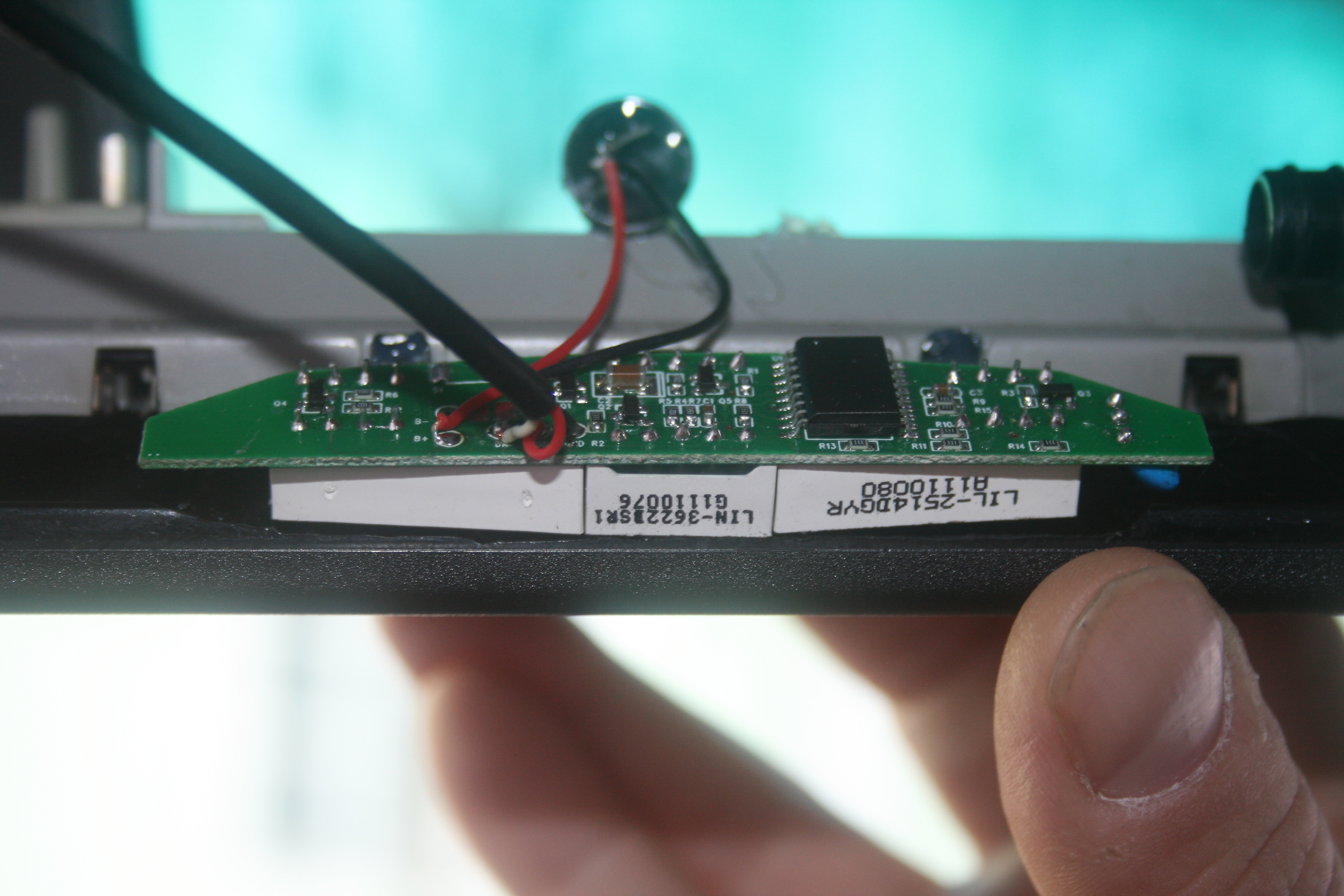

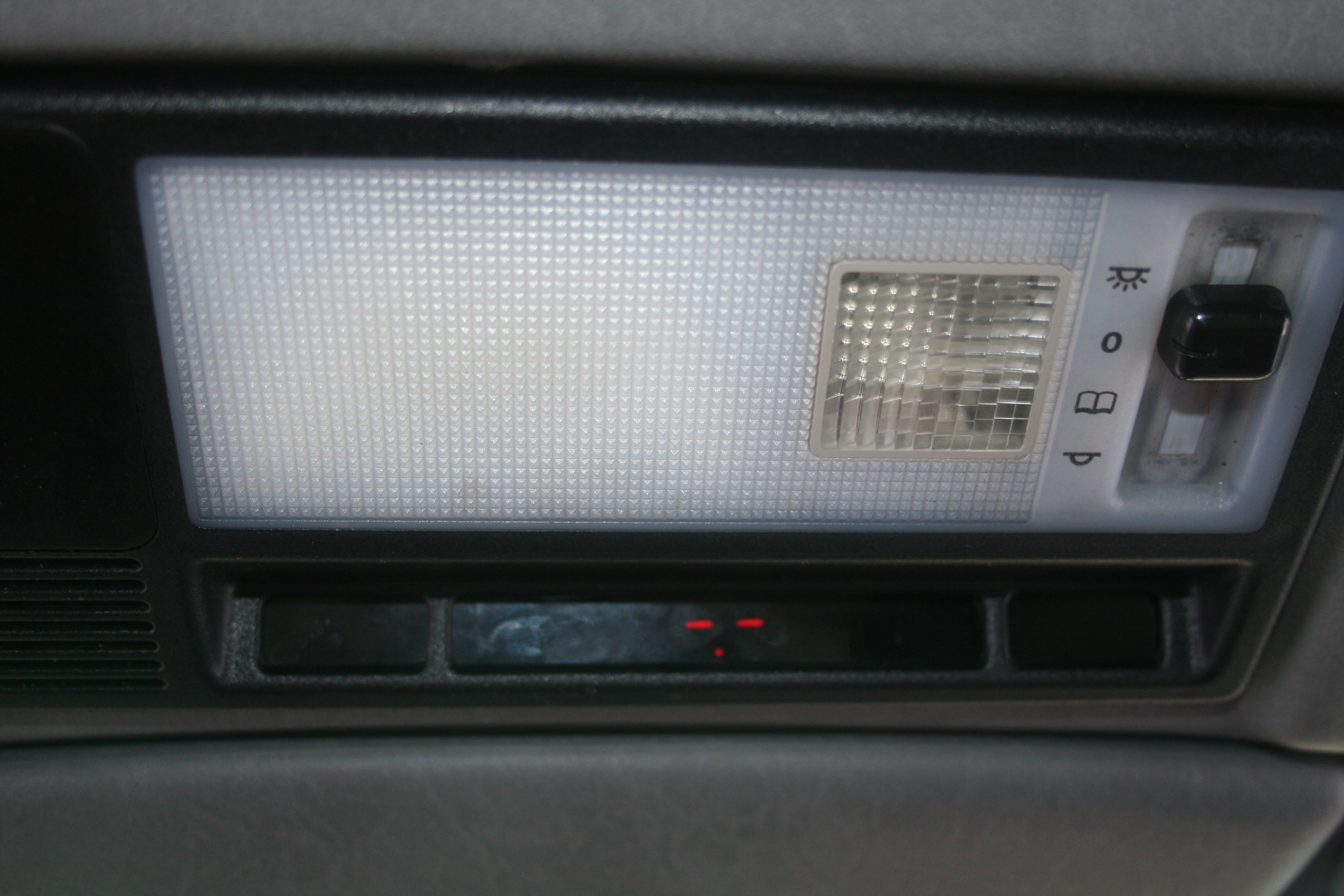

Как и обещал, только фоток всего 3, села батарейка в фотике
Общий вид
вот так вот прикакал термоклеем
все контакты которые приходят на парктроник НЕОБХОДИМО ПРОПАЯТЬ т.к. то что припаяно китайцами отваливается тут же.
W124 , M102 230E, KЕ-Jet, АКПП , 1991 г.в. разбит и продан

Чуть не забыл! вот тут надо немного проточить рамку иначе он не встанет как должен, надеюсь помог, если что спрашивайте
